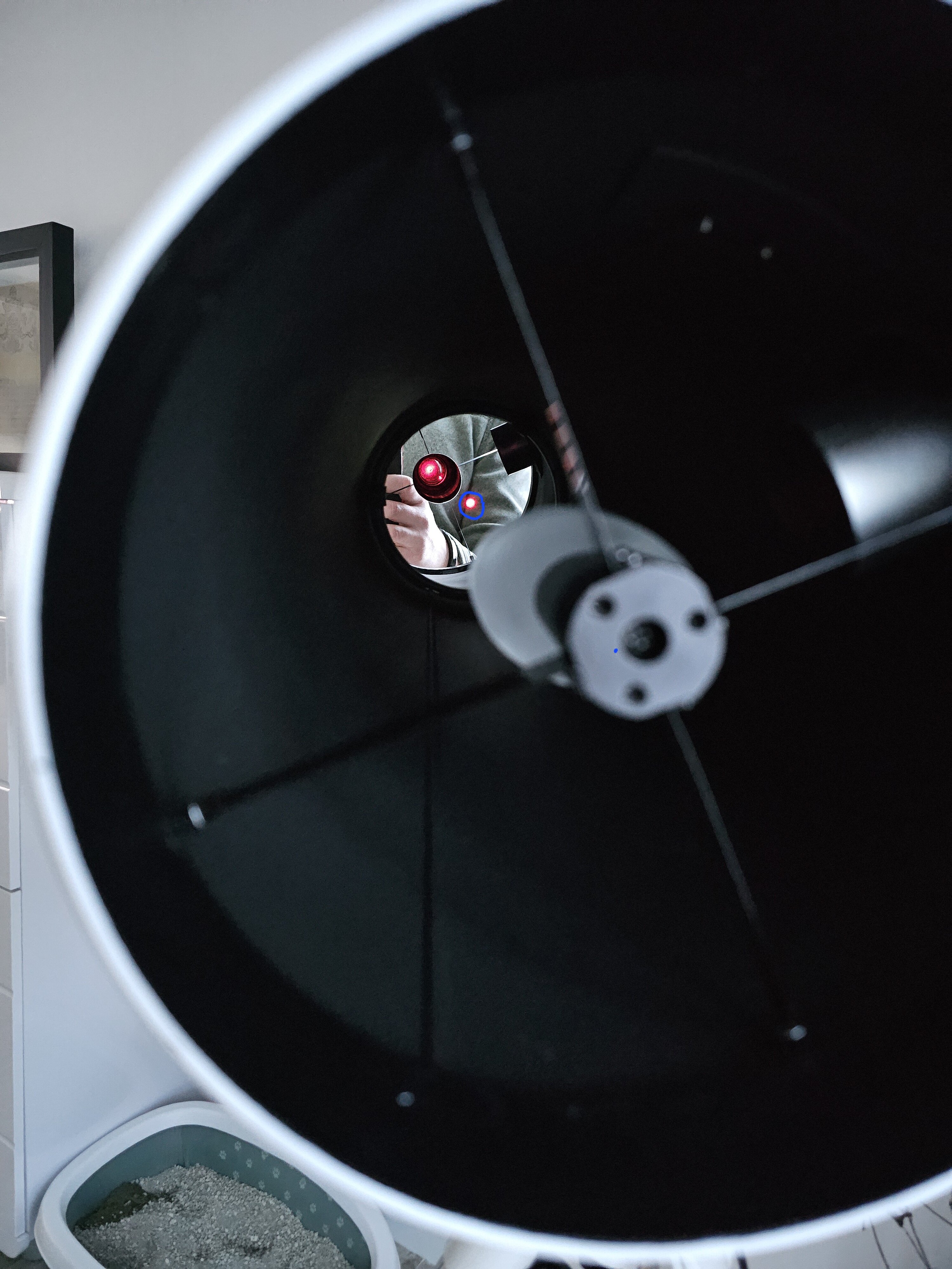

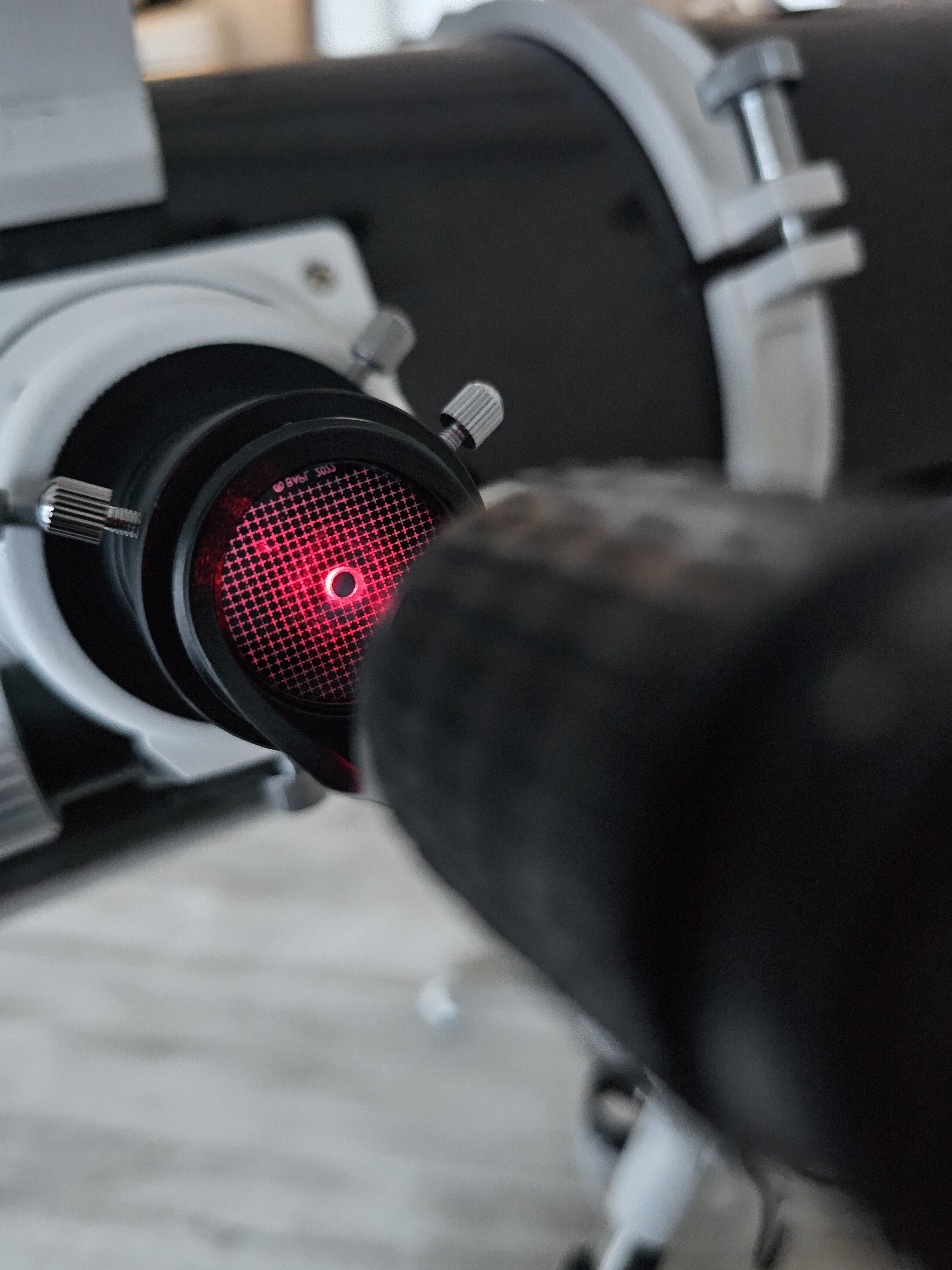

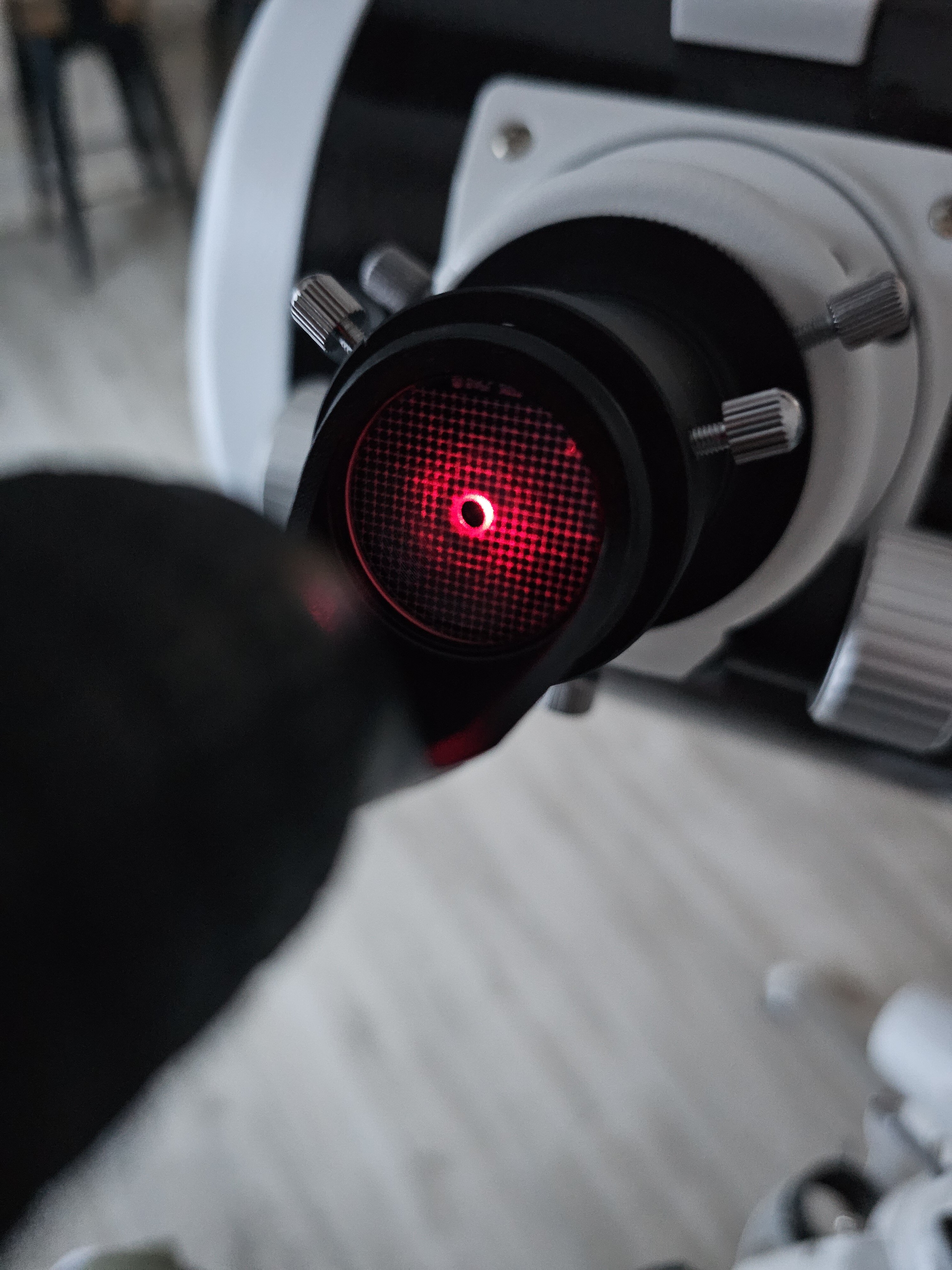

J’ai tout d’abord centré au mieux le mirroir secondaire par rapport au PO et essayer de le rendre le plus rond possible puis je suis passé au laser baader.
Je trouve le résultat plutôt pas mal, c’est la première fois que je le fais cela m’a pris un petit peu de temps mais j’ai fini par arriver a régler les deux miroir (dû moins je le crois 😅
Je n’ai pas encore pu tester la colli car temps pourri par chez moi en ce moment donc ça fait quelques jours que je n’ai pas vues étoiles.
Je vous place ici quelques image du résultat de ma colli
le cercle bleu au fond du primaire pour vous montrer que le pointeur laser est parfaitement dans la pastille, l’image du maser avec son retour centré, et 2 image vu de face de PO.
 Je sais que ce n’est pas toujours évident de voir sur les photo mais si vous pouvez me donner votre avis je suis preneur, et si il y a d’autres tests/photos qui peuvent aider a se rendre compte du résultat d’une colli pareillement 👍
Ah, tu as bien avancé ! D'après ce que je vois sur les photos, ça devrait être bien collimaté (même si on peut toujours chipoter sur une étoile). J'espère que tu verras la différence sur les planètes !
N'oublie pas, en cas de doute, de vérifier la collimation sur une étoile (vois si tu peux faire parfaitement la mise au point et si, alors, l'étoile est bien une minuscule petite bille parfaitement circulaire).

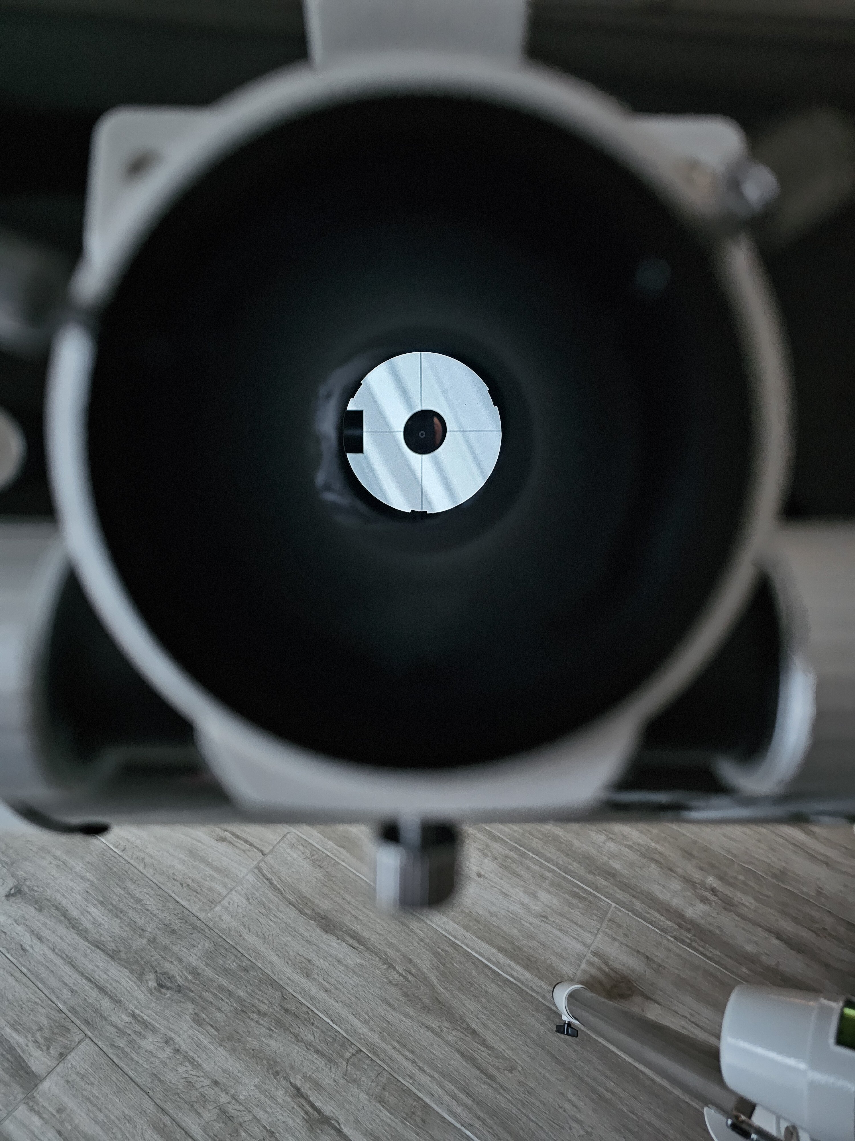

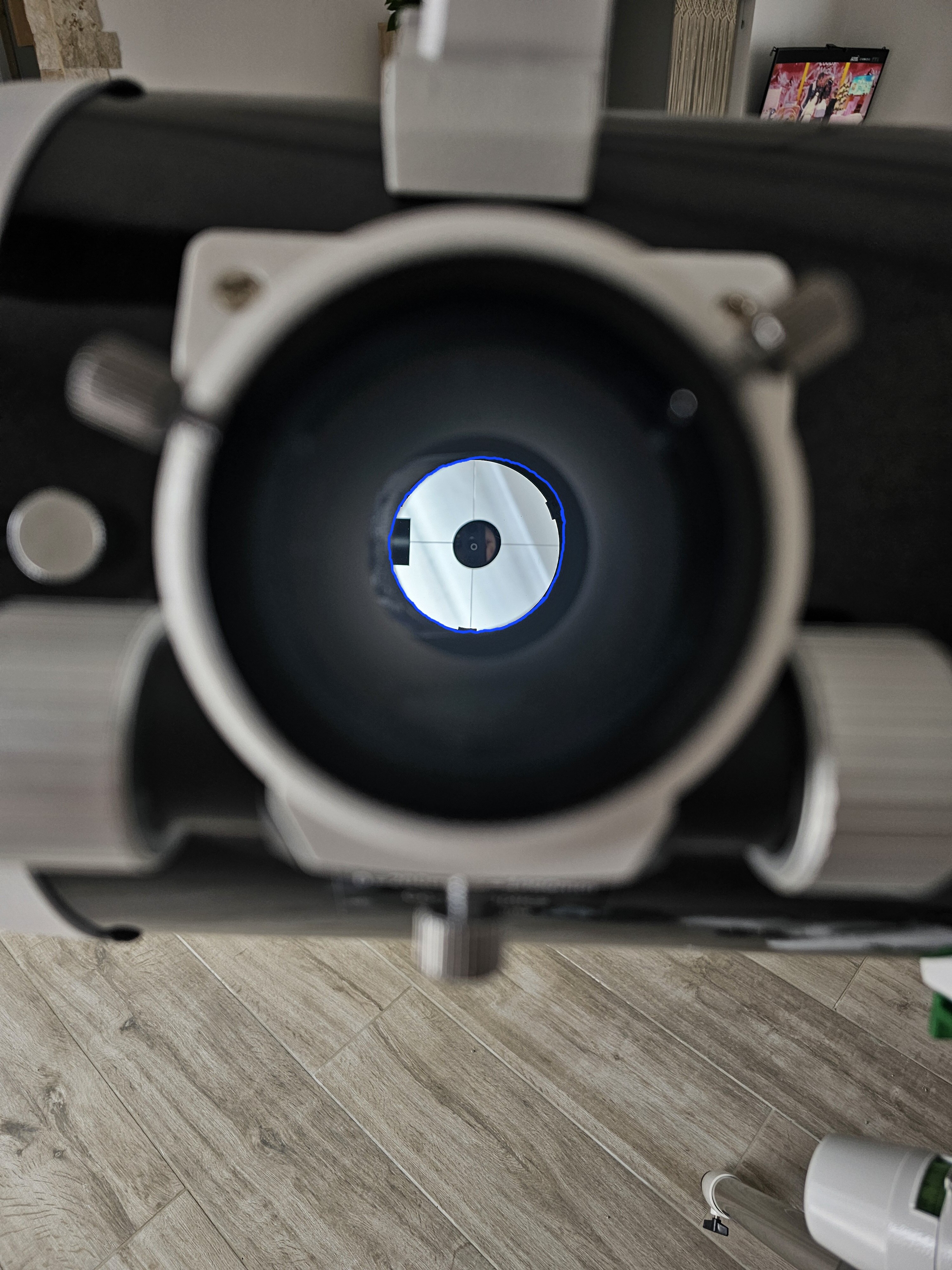

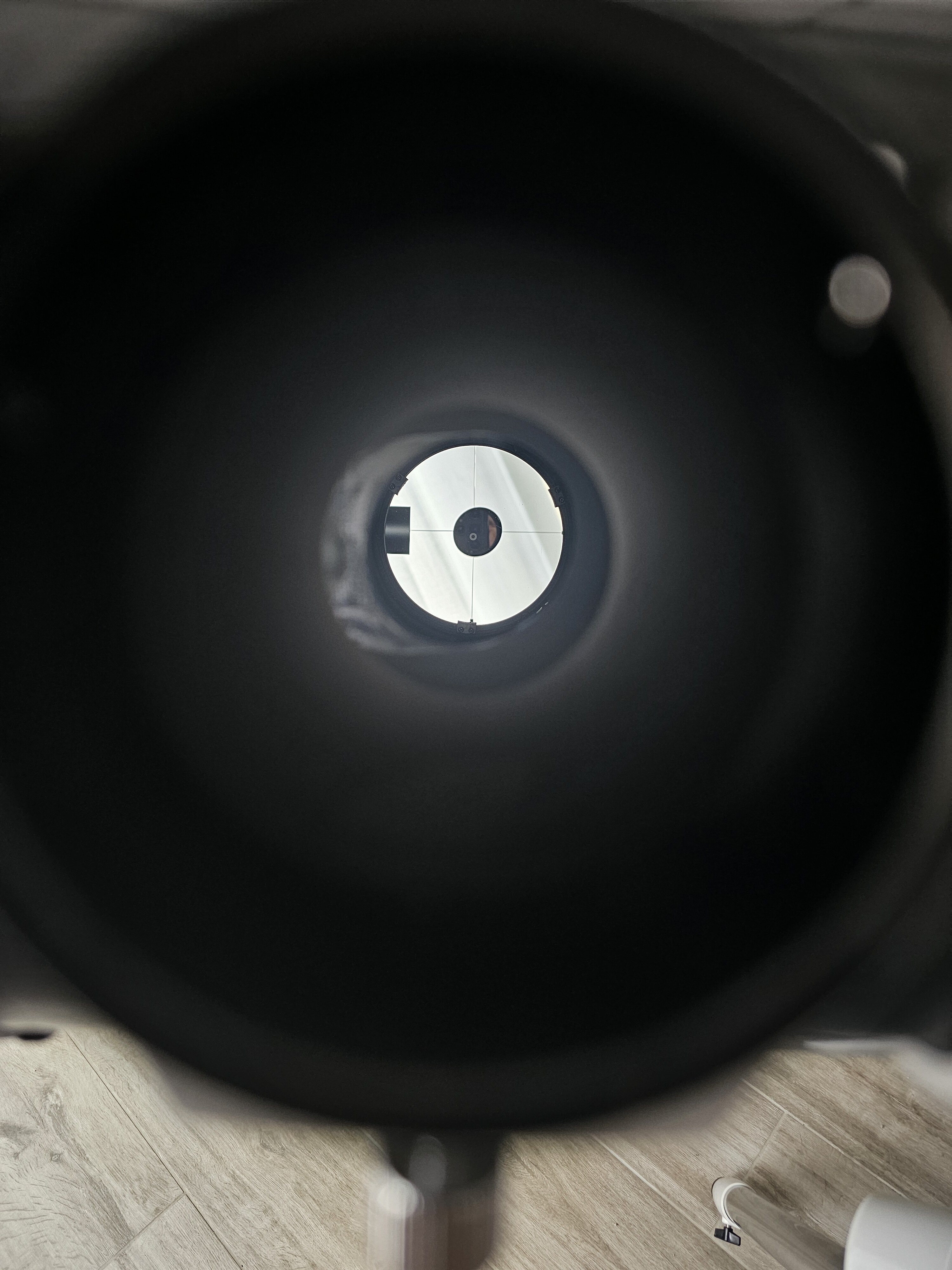

Par contre mon miroir secondaire lorsque je me place dans l’axe du PO sans oculaire ne me parait pas parfaitement rond et j’avais cru comprendre qu’il fallait qu’il soit rond niquel 🤔 par contre mon laser et bien en place dans la pastille du primaire et dans le retour du secondaire... et les different test que j’ai pu faire me paraissent plutôt correcte 🤷‍♂️

  Le 10/02/2025 à 00:18, Destro a dit :
Voir davantage
Ce sont deux choses différentes. Le premier réglage est un préalable avant la collimation. (Ce n'est pas une autre méthode de collimation.)
  • Le miroir secondaire doit être aligné avec l'axe du porte-oculaire : c'est ce réglage préalable.
  • L'axe du miroir secondaire doit pointer vers le centre du primaire : on le fait en amenant le point rouge sur le pastille du primaire.
  • L'axe du miroir primaire doit pointer vers le centre du porte-oculaire : on le fait en amenant le retour du faisceau laser au centre de la cible du laser. Mais comme celui-ci est placé dans le porte-oculaire, ça suppose que par ailleurs le secondaire pointe correctement vers l'axe du porte-oculaire.
Imagine que le primaire et le secondaire sont en place l'un par rapport à l'autre : le faisceau laser rebondit au centre du primaire, puis revient au centre du secondaire. Mais supposons que le secondaire soit mal orienté par rapport au porte-oculaire. Le retour du faisceau laser va forcément taper à côté de la cible puisque celle-ci n'est pas en face. Dit autrezment : si on s'arrange pour qu'il tape pile au cente de la cible, c'est que forcément il ne passait pas par le centre du secondaire. En fait, ça invalide tout le réglage au laser.
Aligner les optiques (centrer l'araignée, placer le secondaire bien en face du porte-oculaire) est un préalable avant d'utiliser un outil de collimaton.

Je suis pas sûr d’avoir bien compris. Si je comprend bien il faut centre le secondaire par rapport au PO et ensuite proceder a la colli.
C’est ce que j’ai fait, j’ai centré le secondaire face au PO (il paraissait bien rond) ensuite j’ai procédé a la colli, une fois collimaté, que mon laser tapais parfaitement au centre du primaire, puis revenais bien au centre de la cible du laser, j’ai vu que le secondaire n’aparaissait plus "rond" mais légèrement elliptique.
Du coup c’est pas bon ?
Tu as fait les choses dans l'ordre, oui, mais c'est bizarre qu'en collimatant (normalement c'est un réglage fin) le secondaire se soit remis de travers. À tout hasard, est-ce que le porte-oculaire est bien perpendiculaire au tube ? (Ça peut paraître impossible, mais sur mon ancien 115/900 j'ai eu le coup : le rayon de courbure du porte-oculaire était adapté à un tube plus petit, et à force, peu à peu il avait gondolé le tube et s'était positionné de travers. Ça se voyait  bien juste en le regardant.)

Autre hypothèse qui vaut ce qu'elle vaut : ton secondaire était très décollimaté quand tu le voyais rond et centré (je veux dire par là qu'il était bien aligné avec l'axe du PO mais très mal aligné avec l'axe du primaire). En réalisant la collimation, tu l'aurais donc fait partir en "crabe", auquel cas il faudrait le recentrer dans le PO (c'est à dire le voir rond et centré) puis refaire la collimation. Voir vidéo ci-dessous à 16min47, ce sera plus clair que mes mots 🙂 ... il faut que tes 3 vis de colli soient équitablement vissées en théorie...

Oui j’ai déjà vu cette vidéo a de nombreuses reprise et c’est exactement ce que j’ai fait 😅
J’ai centré le secondaire dans le PO niquel, puis j’ai fait la colli et la maintenant quand on le regarde le laser est parfait mais le secondaire n’est plus parfaitement rond...

Qu’est ce que vous appelez un crabe ?
J’ai ici une image de mon secondaire que l’on voit légerement elliptique en bleu ici et je met une autre image sans mon trait bleu si c’est plus parlant.
