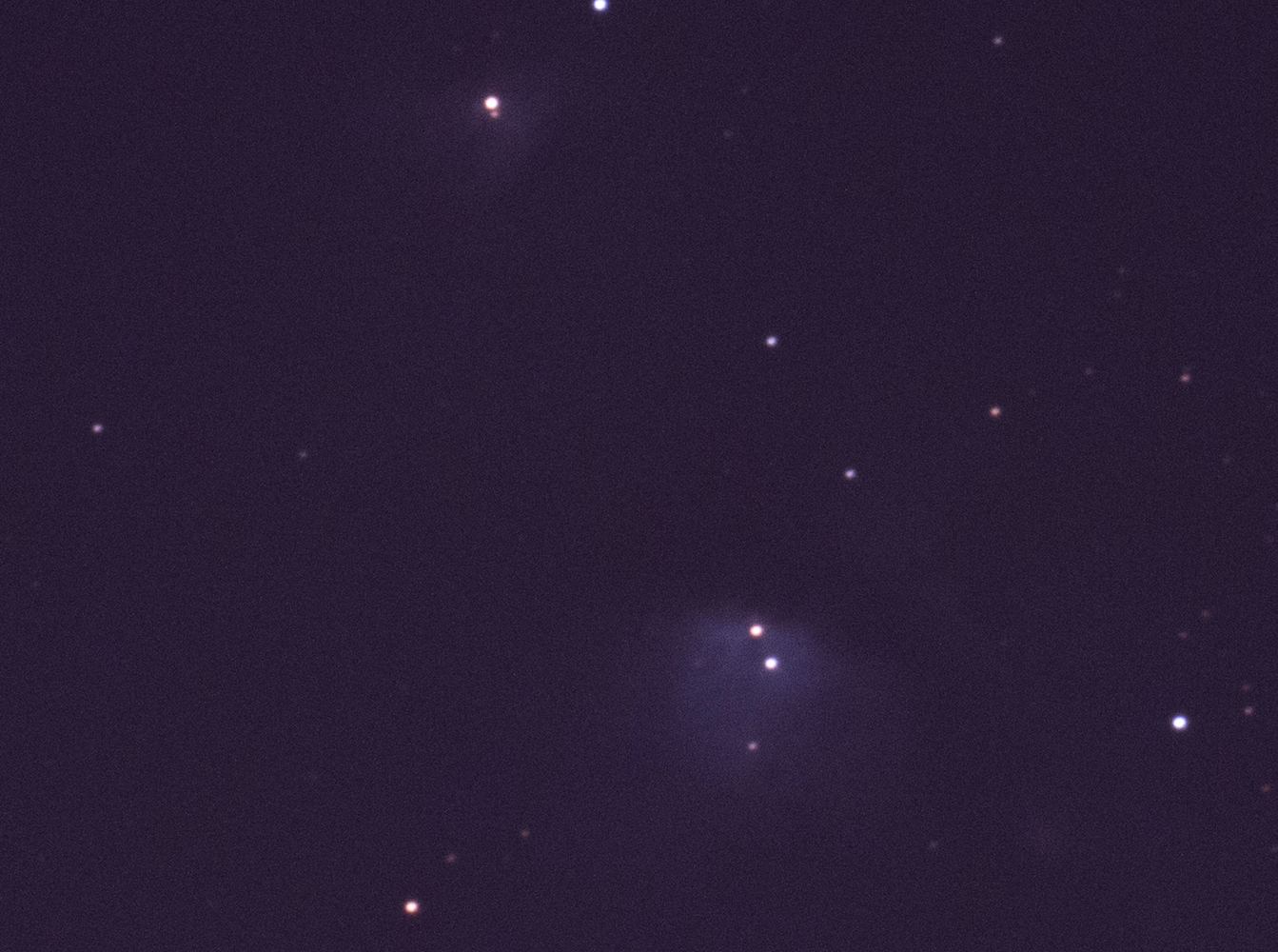

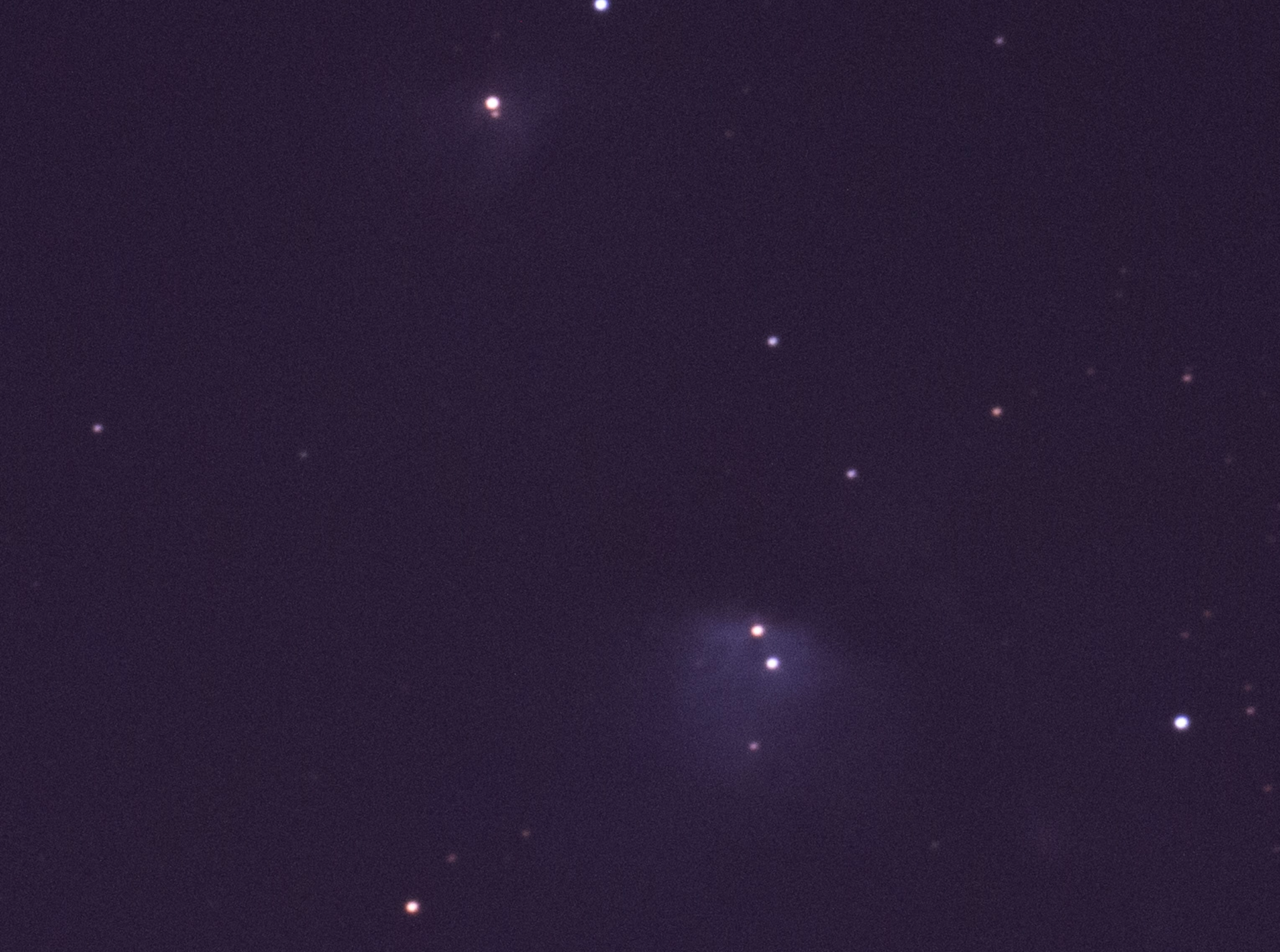

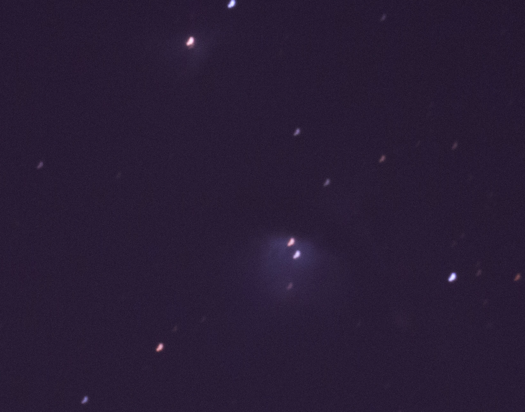

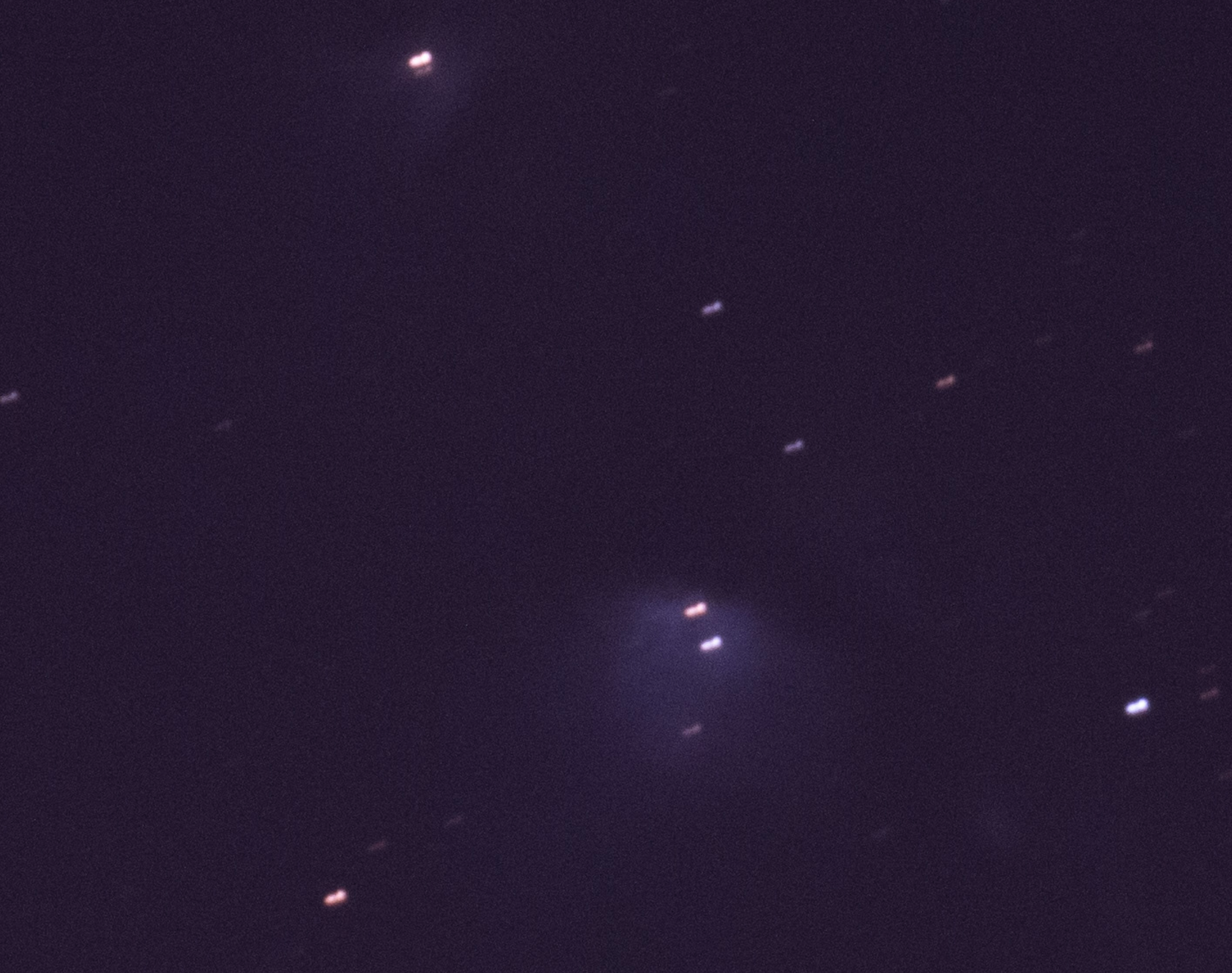

Je rencontre un problème avec mes étoiles depuis plusieurs mois désormais sur mes images du ciel profond. Sur une même série de photos, les étoiles sont parfois rondes, parfois forme une trainée avec deux point lumineux, parfois en forme de croissant voir même en forme d'haltère (sans que je manipule quoique ce soit).  Je commence à observer ces formes dès 30" de pose, et je constate que ce problème est bien proportionnel au temps de pose.
Je photographie avec un APN Canon EOS 600D avec Newton 150/750 sur monture NEQ5. Je précise que je n'ai pas d'autoguidage, ma mise en station est faite avec le viseur polaire uniquement. J'ai tenté pas mal de choses mais en vain:  verrouillage du miroir de l'APN, démonter et régler à nouveau le viseur polaire, faire et refaire la mise en station, serrer le moteur et les vis...
Vous trouverez ci-dessous une série de photos de M78 (90" de pose) prises à la suite, sans que je manipule le télescope.
Si vous avez des idées je suis preneur 😃

Problème de suivi.
Ta monture aura toujours des défauts. Elle a une erreur périodique, et cette période dure environ 10 minutes. Plus tes pauses seront longues, et plus tu verras ces défauts.
Tu peux faire mieux cependant. Sur 30s avec ma NEQ5, j'ai un suivi bien meilleur. C'est ce que l'on appelle "optimiser sa monture".
Mais il faut pas avoir peur de bricoler, et être très patient.
Au delà de 30s sur une NEQ5, l'autoguidage est indispensable.
Modifié par Wan186
Ya pas photo, comme dit par Wan, 30s max sans autoguidage, au dela, il faut guider, c'est comme ca sur toutes les montures.
