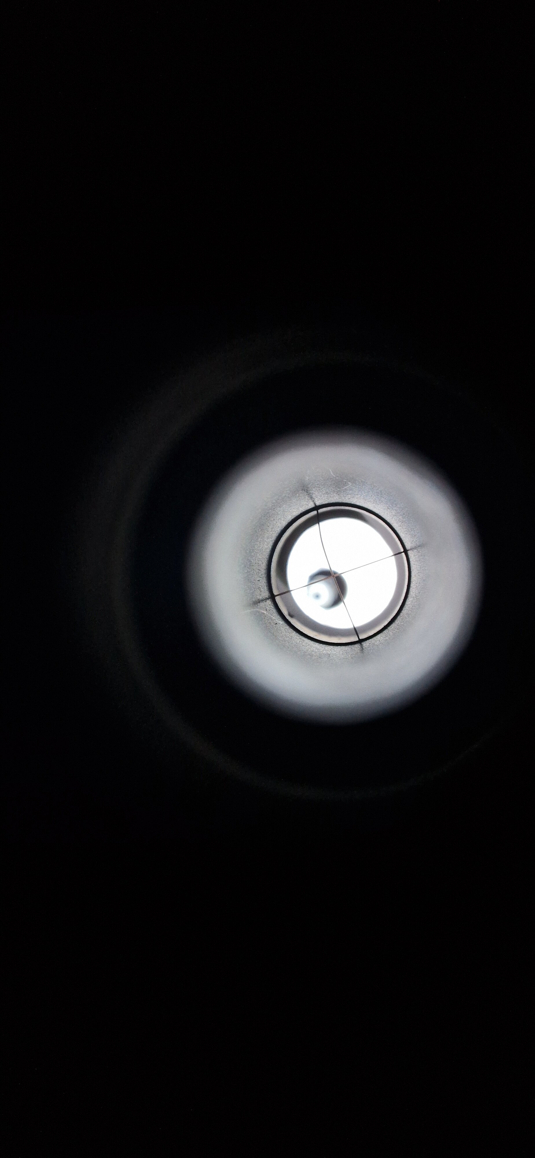

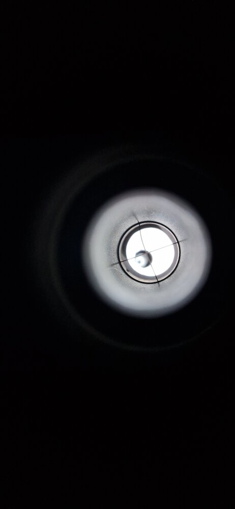

Bonsoir, j'ai cet ancien skywatcher 130/650 depuis qqs mois, gratuit presque pas cher pour m'initier. Je pense que vu la photo prise via le cheshire, il ne doit pmus être collimaté, mais je ne vois pas comment faire avec le miroir primaire. Auriez-vous vous une astuce ? En vous remerciant.

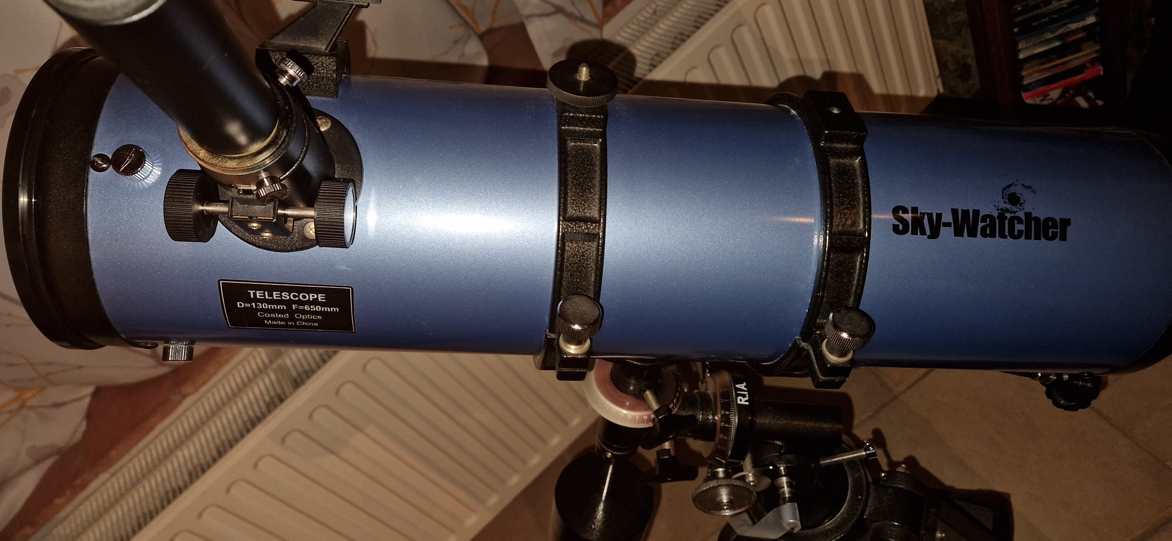

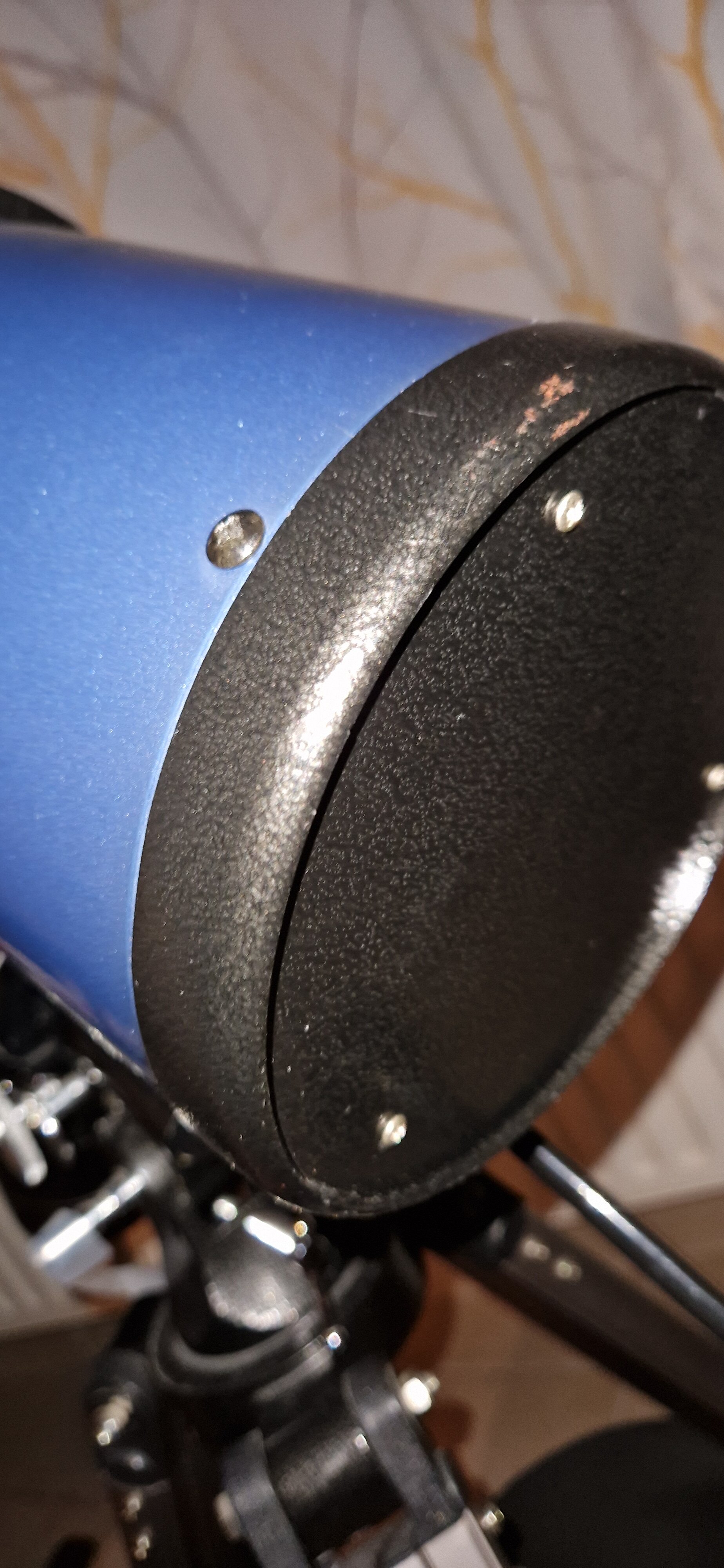

Pour être sûr qu'on parle de la même chose , c'est les trois petites vis que l'on voit tout à l'arrière qu'il faut enlever.... le primaire tient dans son barillet , qui lui même tient grâce aux vis autour du tube....
Comme cela ...
C'est moi ou sur la photo le cheschire a l'aire pas droit 'reticule tordu ?)  A verifier.
Ta photo est sur-exposé, on voit pas le secondaire, on voit que sa reflexion dans le primaire.
Mais il faut centrer le secondaire dans la PO avant tout autre chose.
