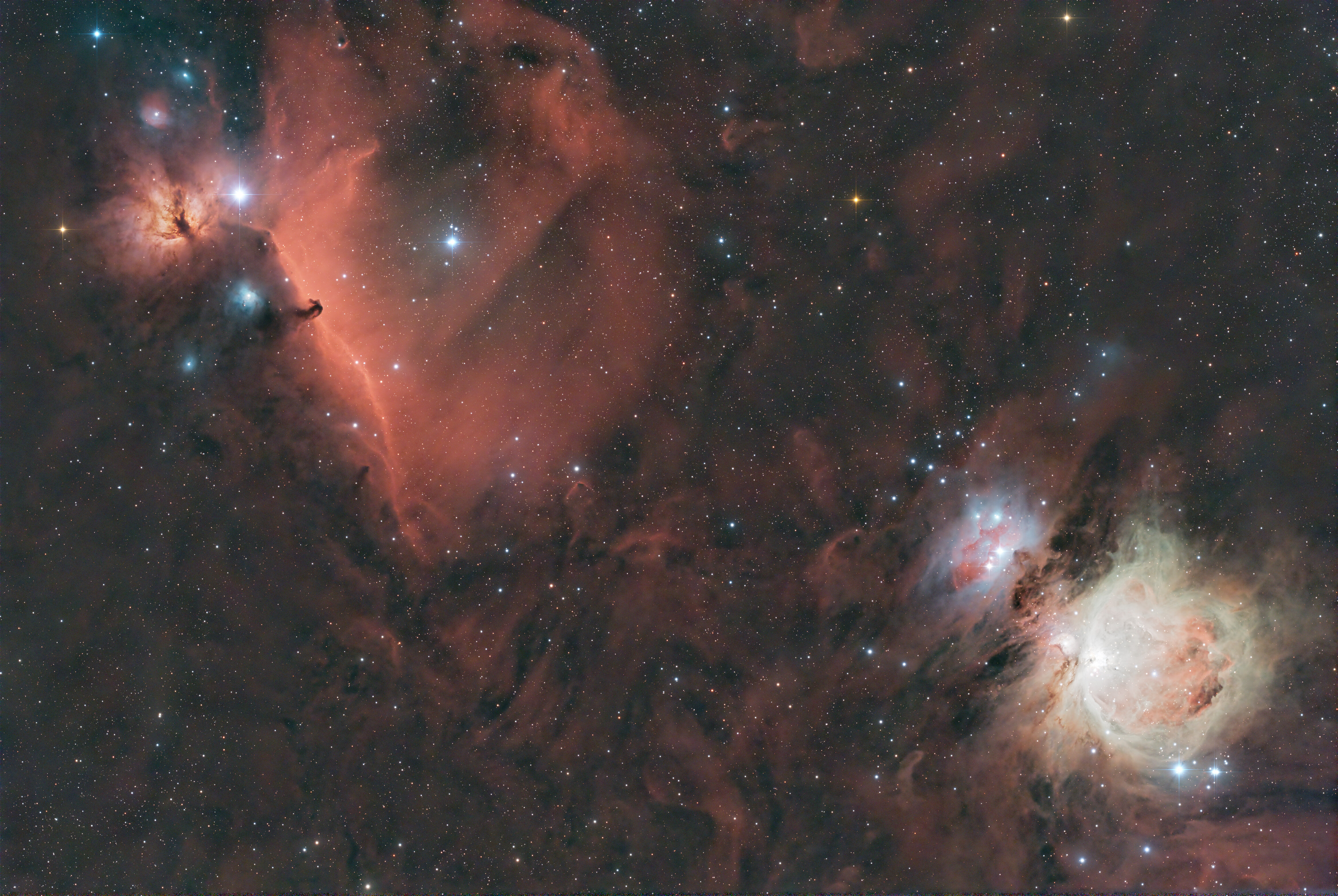

Elle est bien cette version !

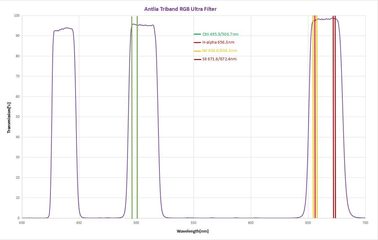

Par contre j'ai pas compris quel filtre tu as utilisé. C'est de la bande étroite ou pas?
Ça fait pas RGB mais plutôt HOO ton image. Et pourtant la flamme a plutôt une couleur tendance RGB...
Le doute m'habite🤔
  • Comme je me gausse! 2
Punaise Marge 😀  mais elle est splendide cette photo
que de détails, c'est incroyable
Bravo bravo bravo

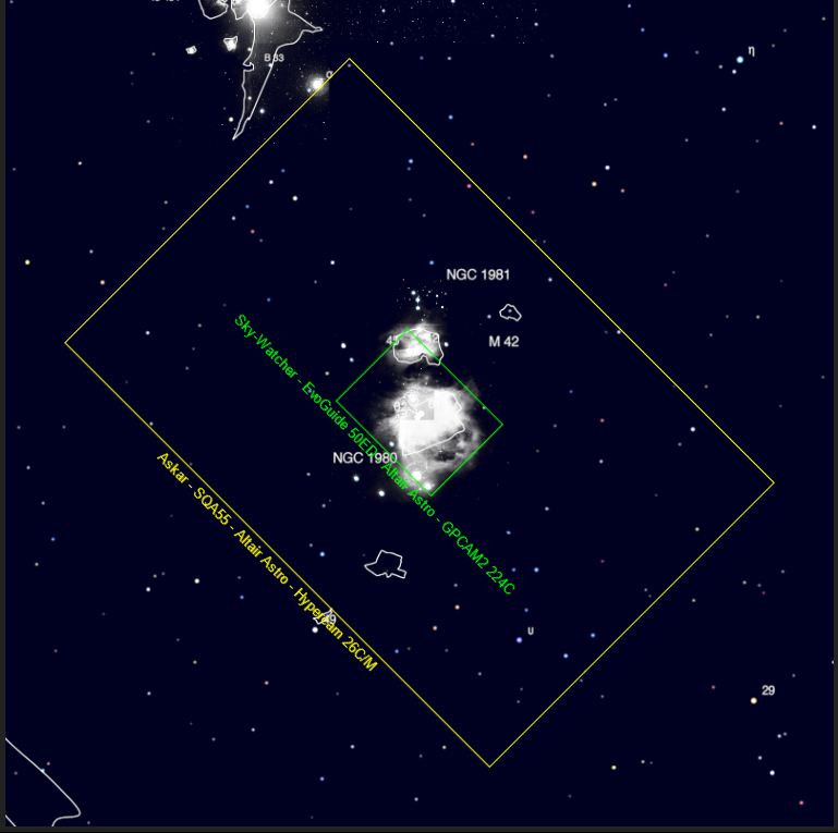

Si j'ai bien compris, tu as une focale de 260 mm
tu pense qu'on peut faire le même cadrage avec une évoguide 50 mm et 242 de focale avec caméra asi 224 mc ?

Salut Sam,
C'est le Antlia Triband RGB Ultra II exactement, je crois que @Tyler aussi l'utilise.
Voila pourquoi tu hésite entre du HOO et du RGB ->

Merci !
Alors j'ai l'impression que ta 224mc, son champ est hyper réduit donc malgré la focale proche et la taille de pixel, non, on serait loin du compte.
Très jolie capture !!
Ca rentre au chausse pied peut être, mais la compo finale est vraiment très sympas !!
D'un point de vue perso, je trouve la teinte globale un peu trop rouge
Mais sinon, c'est top !!

Merci !
Alors oui, c'est qq part du HOO avec du RGB, c'est la caractéristique de ce filtre et beaucoup de Ha ici c'est sûr !
Peut-être pas la version du siècle mais ... très beau tout de même !
Perso j'aime ces couleurs pas trop flashy, et la douceur globale de l'image. :pou:
Bref du bien bon dans ces conditions.

Merci JM !
Oui, je l'utilise au final bien plus que le L-Ultimate dont j'aime moins le rendu, sauf à faire le Ha en plaine Lune, sur cette caméra OSC...
Ah ouais! Y a du monde sur cette image !! Bien joué.
Ca doit pas être facile d'étirer M42 et la Tête de Cheval sur la même image, les dynamiques sont très différentes. Masque indispensables ? C'est peut-être dans ces situations que PI est plus complet que Siril ? M42 reste peut-être un poli trop exposée? Peut-.être un jeu de poses plus courtes aurait été utile, à mixer en HDR?
Je retrouve les couleurs du filtre sur M42 😀. La météo ne m'a pas permis de shooter la Tête de Cheval, j'aurais aimé comparer les couleurs.

Pour les masques, oui, un des avantages de pix, même si ça peut aussi se faire avec photoshop ou autre.
Pour M42, je trouve que trop poussé, le hdr peut rendre un peu artificiel le cœur mais pas forcément besoin de poses différents car le signal est la sans être cramé, merci la dynamique du capteur en outre !
Je suis d'accord, j'évite le HDR ou vraiment très léger sur M42 pour une image de ce type. Ça donne aussi le contraste de l'ensemble.
Par contre, pour une vue détaillée de la structure de M42, le HDR fait le job mais c'est un exercice différent.

Bravo pour cette image, traitement toujours nickel,
J'ai prévu la même avec l'ASKAR FMA 135 mais pas encore le filtre adéquate alors alors ce ne sera peut-être pas pour cette année

Le mieux sur cette cible c'est sans filtre, alors fonce !
