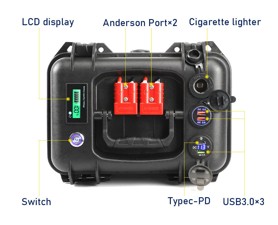

J'ai pris récemment chez Kanavano :
https://kanavano.com/products/ip67-waterproof-12v-100ah-lifepo4-rechargeable-lithium-iron-phosphate-battery-pack-built-in-bluetooth-bms-for-trolling-motor
Bon a priori c'est sold out, mais ils devraient faire un réassort, donc à surveiller et là on a 100Ah.

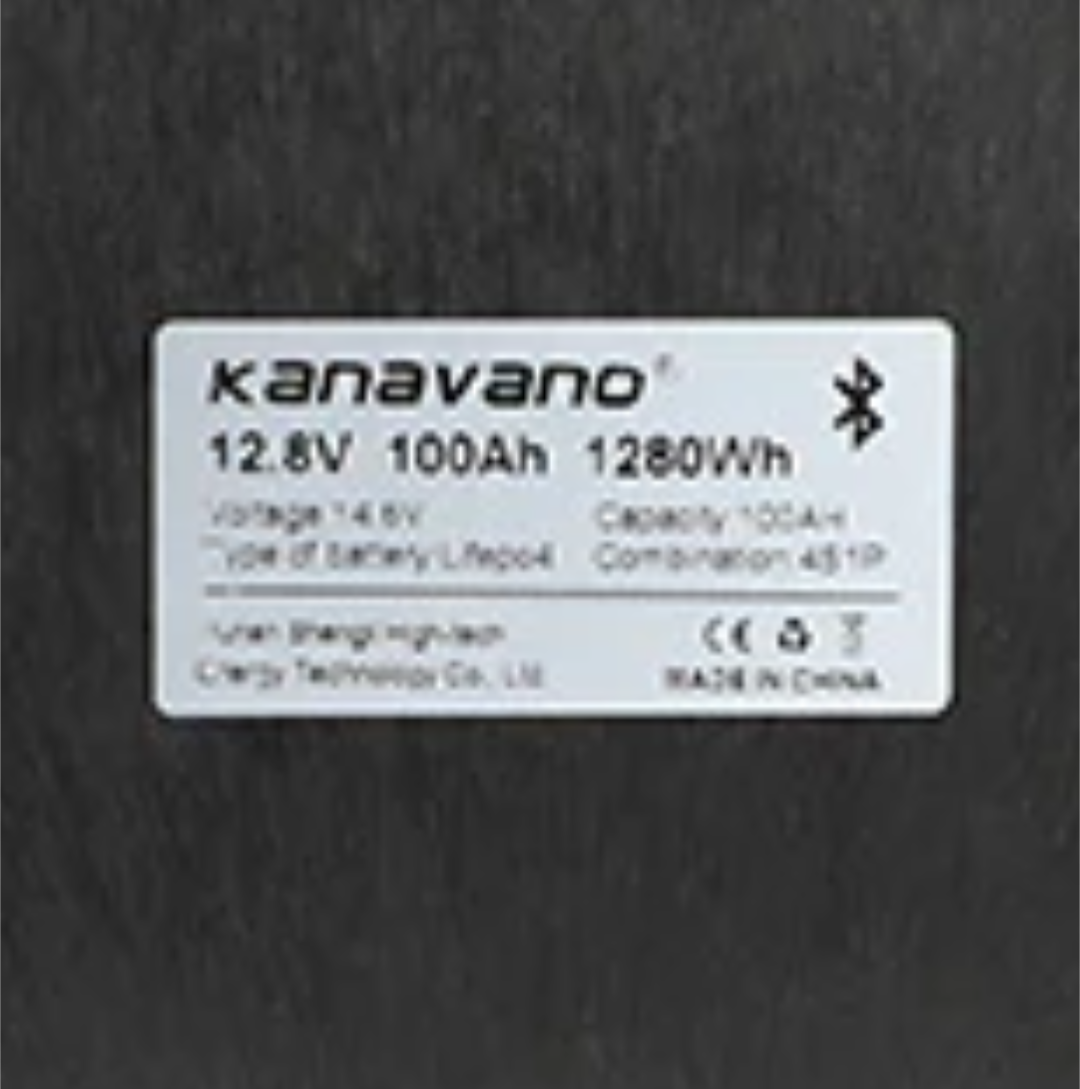

Attention les gars !!
Vous n'avez aucune idée de l'energie electrique stockée dans ces batteries ! 100Ah c'est pas une unité d'energie, ca dit juste l'intensité que peut cracher la batterie, mais pas combien de temps elle va durrer avec une conso donnée .
Mais le matos astro est pas difficile la dessus, on consomme pas plus de 30Watts.
Ce qui compte c'est l'enegie stockée, en Joules ou W.h. et il faut 300 ou plus W.h pour tenir une nuit d'hiver.
Donc evité tous les modeles ou les Wh sont pas indiqués. comme par hazard tous les modeles ou ils indique que des Ah sont moins cher ...
Attention arnaque.

@Ant-1 Tu as raison, une capacité en Ah ne vaut rien si on ne précise en même temps pas la tension de sortie
Là où il y a habituellement arnaque c'est le vendeur qui parle d'une batterie lithium 12V, mais qui annonce un nombre d'Ah basée non pas sur une tension de 12V mais sur la tension unitaire d'une cellule de la batterie (habituellement 3.2V pour du LifePo4) au final on a 4 fois moins de capacité qu'annoncé. Une verification facile  de la cohérence de l'annonce: souvent le vendeur annonce le poids (ou plutôt la masse) de la batterie, en LifePo4 il faut compter 10Ah (sous 12V) par kilo.
Si on te vend une batterie 12V 100Ah a un prix defiant toute concurrence mais que la batterie fais 2,5kg alors en fait c'est une 12V 25Ah  (ou encore 3.2V 100Ah)

Bah si, j'ai bien précisé 100Ah sous 12V, soit effectivement en Wh si tu veux : 1200Wh.
Calcul à bien vérifier effectivement lors de l'achat d'une batterie, après normalement on raisonne plus en Ampère consommé par chaque maillon de la chaine, avec au final un global en Ah (sous 12V bien sûr).
Si le matos consomme par exemple 3A, le calcul est vite fait si on regarde la capacité totale de la batterie, ici 100Ah (toujours sous 12V), soit une durée d'utilisation théorique de 33 heures.

Fred, le probleme c'est que les vendeurs le disent pas sous quel voltage ils calculent les A.h !! et c'est souvent sous 3.x volt, la tension des cellules unitaires.
Dans le cas que tu montres, ils affichent le nombre de Wh, tres bien, la tu peux acheter. si il l'avais pas indiqué, tu ne saurais pas et peut etre que en fait la batterie stock 4 fois moins (10Ah sous 3V) car ils ont pas non plus indiqué le voltage de leur calcul.
C'est tout ce que je dis, n'acheter jamais quand les Wh sont pas afficher !
Car tu n'as alors aucune idée de l'energie stockée dans les batteries.

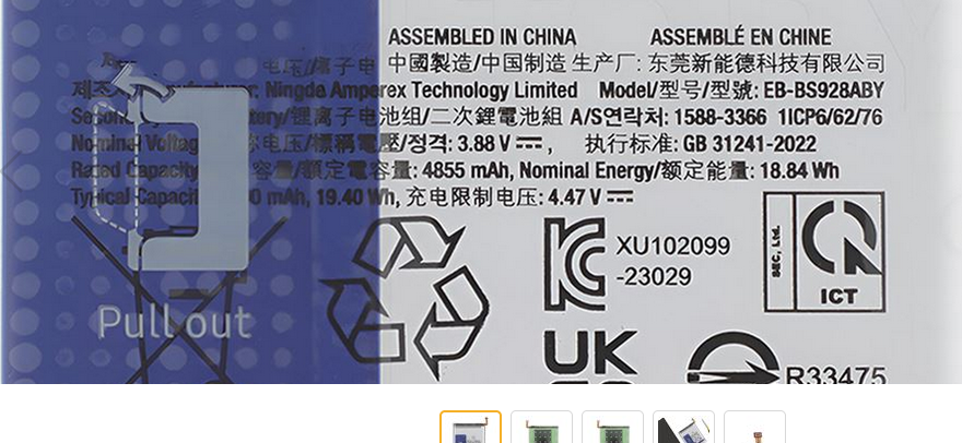

Ils entubent deja tout le monde comme ca avec les telephones portables et les batterie USB, en affichant des mA.h, en 3.7V alors que les gens croient que c'est en 5V car la prise USB est en 5V.
Effectivement, j'ai vu certains marquer 100 A.h en gros, puis en tout petit dans un coin "sous 3V"...
Ou comment se faire enc*ler 75% de capacité.

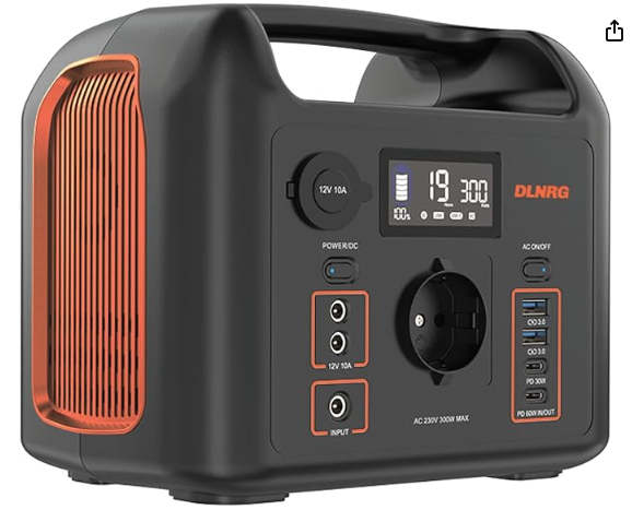

Bah, vous prenez pas la tête ! Faites comme moi : j’ai dégoté une batterie DLNRG 300 Wh avec tout plein de connecteurs et qui affiche la consommation instantanée. Elle tient 1 nuit. On croirait qu’elle a été faite pour l’astrophoto.
Modifié par lionthom
  Le 08/02/2025 à 09:17, lionthom a dit :

  Le 08/02/2025 à 10:52, lionthom a dit :
Oui, enfin, je l'ai payée 145 €... 3 kg et pas besoin de réfléchir sur les connections.

J'avais aussi sauté le pas sur une batterie DLNRG, il fallait profiter d'une super promo de la petite sœur.
Elle est juste parfaite pour alimenter un GoTo.
Petite, légère, bien finie, du 220v pour dépanner, l'écran s'éteint après 1mn, et elle tient plusieurs nuits :) (le StarGate tire 400mA en suivi et 1,8A en GoTo)
Malheureusement, elle ne semble plus commercialisée 😕
mais on en trouve des plus grosses à prix sympa chez Ali (attention la flashFish est au lithium);

Vraiment ? Eh bien tu as tout faut.
Example:
produit Samsung sur le site de la Fnac, 2 boites tres fiable.
5000mA.h affiché. Systeme 5V car USB donc 5A.h x 5V = 25W.h  ????. Capacité réelle, euh au moins sont partielement honnete, ils ecrivent la verité au dos de la batterie en petit, mais on comprend :
En fait ils font leur calcul pour 3.88V et donc l'energie stocké dans la batterie est 18.84W.h, ils indiquent ici :
Rated capacity = 4855mA.h x 3.88V = Nominal energy 18.84W.h pour le calcul exact
Conclusion, une quantité d'energie n'est pas indiqué de maniere fiable par une intensité .h !!!  Merci la physique. Parce que tu ne sais pas pour quel voltage c'est calculé.
Aucun rapport avec le site.
Alors que seul le chiffre de W.h (ou Joules, mais il indiquent jamais les joules)  Te donne vraiment l'energie stocké par la batterie.
