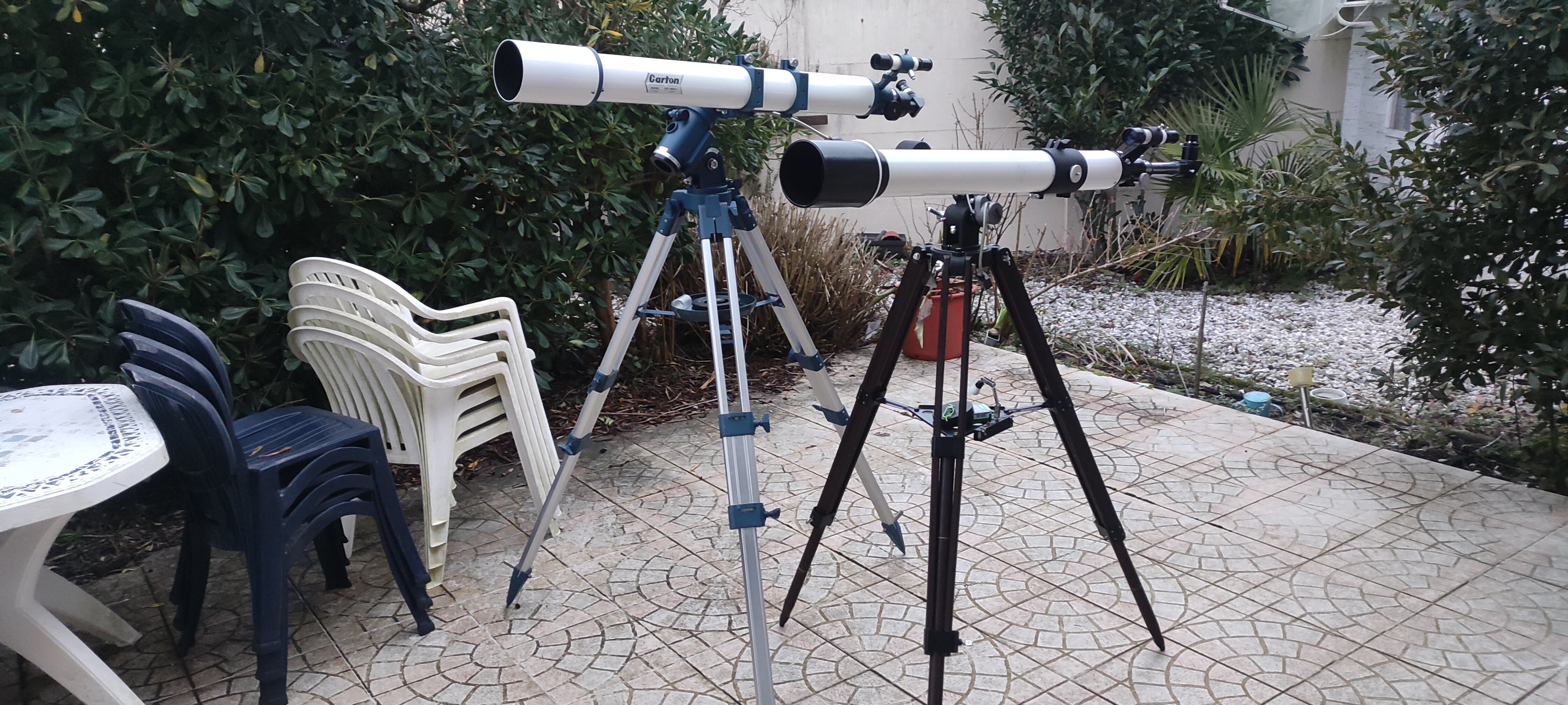

Cyriaque33 Posté 31 janvier Auteur Posté 31 janvier Le 31/01/2025 à 20:32, Moot a dit : Carton, ça fait un peu sourire au début, mais leurs produits n'étaient pas faits de ce matériau. Du beau matériel. Voir davantage C'est clair.... Carton ça fait sourire... Mais des que l'on regarde dedans c'est un avis bien différent de ce que le nom de cette marque inspire... Oui très très bonne lunette.😉✨️ Le 31/01/2025 à 20:06, Deckard.R a dit : Elle est pas mal, pas du tout dit ! Voir davantage Merci oui... monture comme optique c'est vraiment top...
Skywatcher707 Posté 1 février Posté 1 février Bonjour, J'avais trouvé en occasion début des années 2000 une 80/1000 Carton, strictement neuve, dans son coffre "carton" justement, provenance initiale Devaux-Chevet. Que ce soit au niveau optique ou mécanique, on était un cran au-dessus de Vixen. Je mets le post dessous trouvé sur le Web, la lunette était la même que celle en photo au début, mais avec trépied bois. La monture est de la taille d'une SP-DX. https://www.cloudynights.com/topic/871123-history-of-this-carton-refractor-find/ Bon ciel. 1
