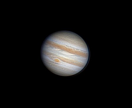

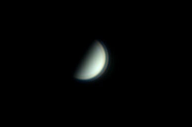

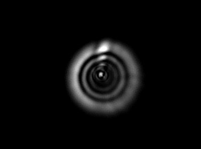

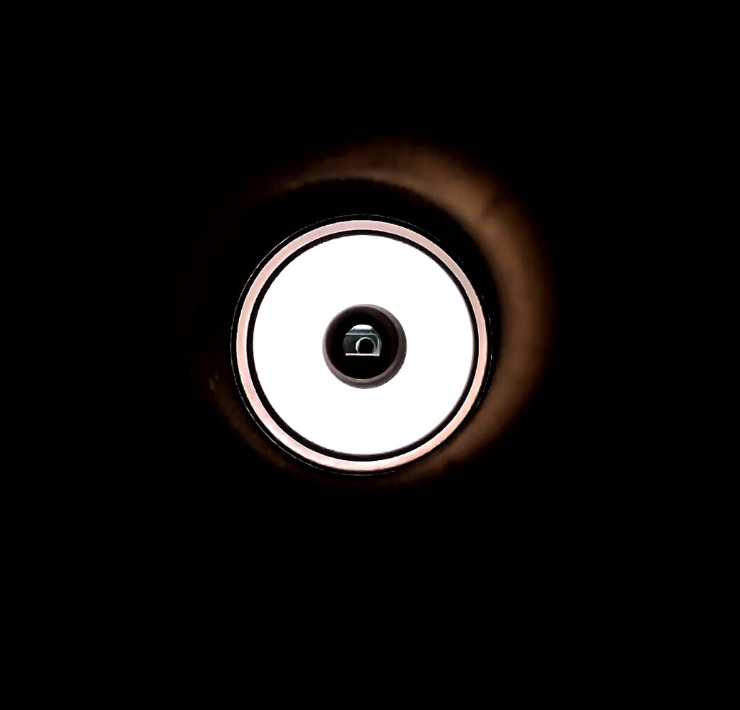

Depuis presque mes débuts, j'ai un rebond sur mes acquisitions planétaires.
Peut il s'agir d'un problème de collimation ?
Sur la notice du MAK 127 il donne la manière à suivre.
D'après vous il y a t il un problème au vue de mon cliché ? 🤔
Cliché pris avec un support de téléphone au foyer sans certitude d'être bien centré 🙄.

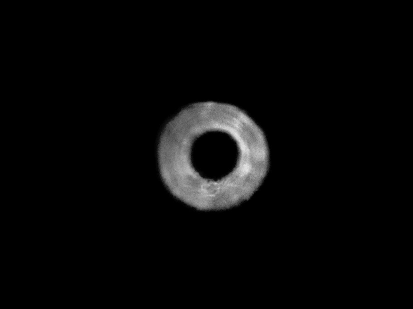

Il y a quelques temps j'avais essayé sur une étoile 🌟 et le donuts 🍩 me semblait bon...
Pour être honnête, avec le peu d'occasion d'imager ces derniers temps, ça me chagrine de perdre du temps sur une étoile 🙄🫣 au risque de tout dérégler et d'aggraver le problème 😱😰
Merci à ceux qui participeront 😉

5 moins flagrant sur Jupiter

Bonjour.
Ca donne quoi sur une étoile, d'abord en défocalisant, puis en faisant la mise au point ?
Modifié par SMASHY
C'était plutôt pas mal, même si un peu perfectible il me semble, mais à la marge.
Mais ça a pu bouger depuis 2022...
Il faut faire une capture avec ta Barlow sur une étoile pour vérifier ta collimation pour du planétaire
Sur ton étoile délocalisée, je pense que tu as un décalage à droite
Il existe des petits logiciel pour former des cercles que tu peux régler afin déjà de centrer le donuts
Ensuite, le mak bougé vraiment très peu mais en planétaire et chaque sortie il faut faire une vidéo d'une étoile et la traitée, d'ailleurs les planeteux s'en servent pour la déconvolution car elle corrige les petits défauts optiques du tube
pour une capture planétaire ce ne sera pas suffisant
Astuce #15 : Finissez la collimation avec une caméra

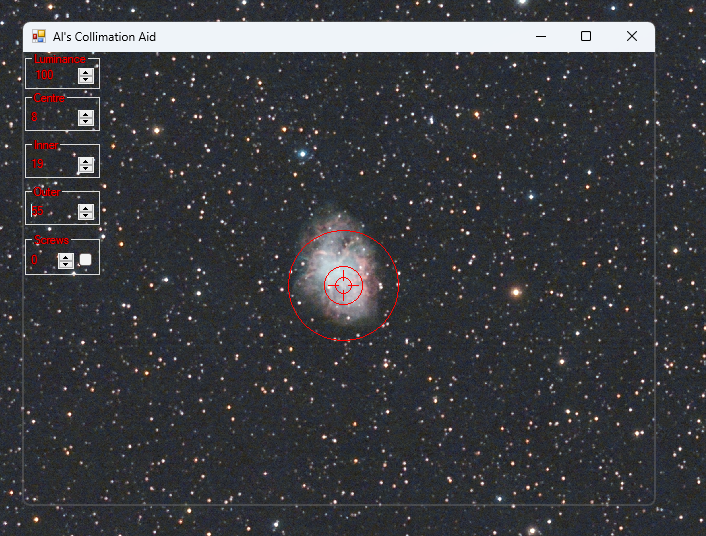

A priori mettre le donuts en haut à droite de l'image et le ramener avec la vis qui lui correspond vers le centre , à essayer, ensuite nouveau contrôle et à la fin avec une étoile non défocalisée tu peux utiliser ce ci  AlsCollAidV11.zip
rien à voir avec un tache d'airy mais pour te montrer outil hyper simple, juste un exécutable
  Le 04/02/2025 à 10:04, dob250 a dit :
Voir davantage
Merci, je vais essayer de me pencher dessus sérieusement 🫣, mais j'appréhende de tout dérégler et d'aggraver plus que d'arranger les choses 😰😱
