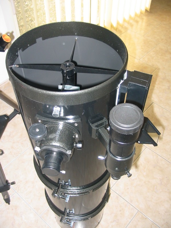

Je galère avec mon Telrad reçu ce matin par la Poste : je vois la mire rouge quand je regarde à la verticale du côté des vis de reglages (à traver la vitre inclinée, mais par le haut) mais impossible de la voir dans le sens d'observation normal :(
J'ai passé une heure à manipuler les 3 vis de réglage, mais sans succès !

Bonjour Arca :)
Le Telrad s'utilise en visant par le côté des trois boutons de réglage, on regarde par l'intérieur du HUD, la partie contenant les piles étant dirigée vers l'objet à viser...
Il faut régler l'intensité lumineuse au maximum pour un test de jour :)
Voici son orientation par rapport à mon C10N:
Salut ,il faut que tu regardes derriere:)et non en haut:be:
http://www.bbayle.com/telrad2.JPG
C'est peut etre normal que tu ne vois pas la mir car au jour elle est difficile a percevoir,met toi dans le noir de preference.
ensuite tu règle le telrad avec les trois visses sur le terrain.

En fait j'ai compris pourquoi je ne voyais la mire que par le haut et non par l'arrière... comme l'a dit ERS, je ne regardais pas par le bon côté :D Au lieu de regarder par le côté VIS, je regardais pas l'autre côté :D
