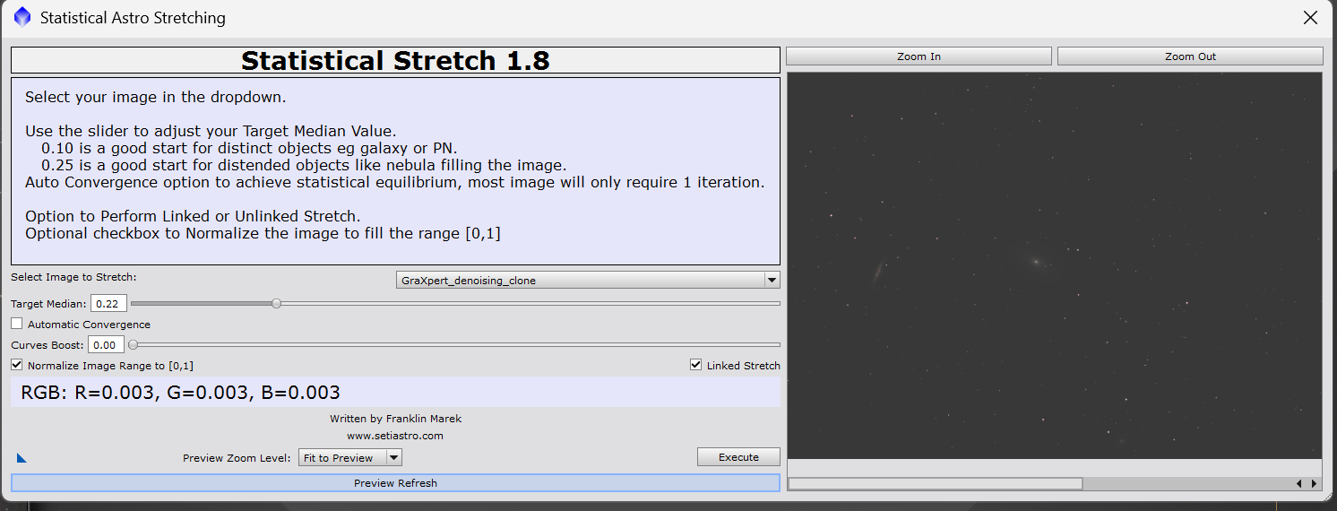

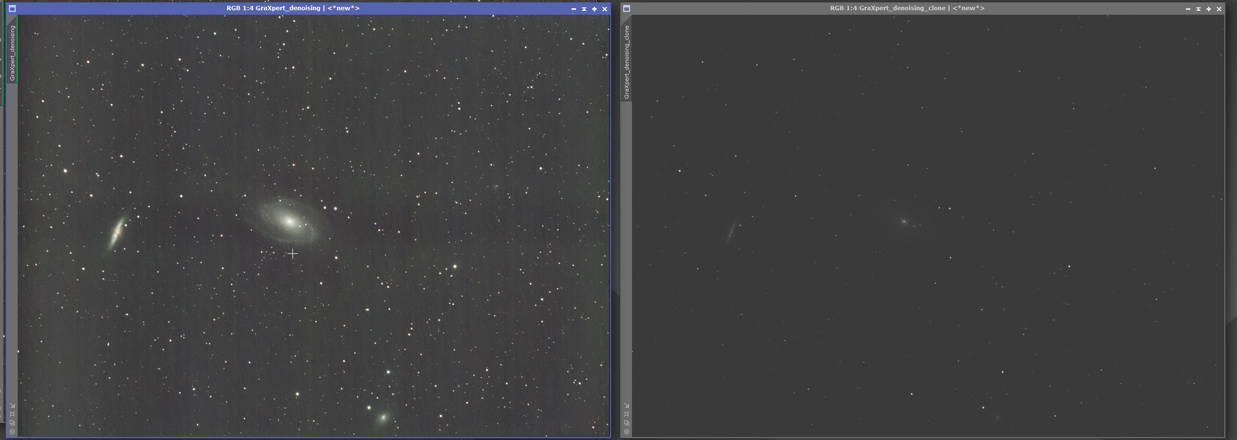

Bonjour je démarre avec pixinsight en suivant un tuto avec un flux standard et sur une de mes photos j'ai un problème/question à propos du stretch, en effet j'ai une énorme différence entre la photo avec autostretch qui était appliqué et la photo après le stretch. Je n'avais pas cette différence sur les deux autres photos que j'ai traitées. J'ai fait une mauvaise manip quelque part? Comment je fait pour récupérer les détails car mon étape suivant c'est la transformation de la courbe mais je n'arrive pas à récupérer les détails.
Voici les paramètres de stretch, j'ai essayé de les changer mais le résultat est sensiblement le même. J'ai aussi essayé d'autres script de stretch avec le même résultat

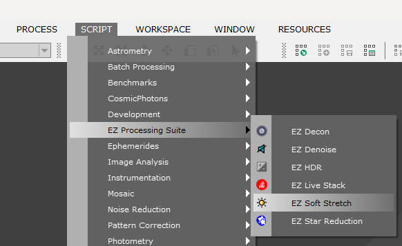

J'ai essayé plusieurs process, méthodes et scripts pour la montée d'histo.. et je reviens toujours à EZ Soft Stretch.
Je le passe sur l'image globale puis séparation stars/starless. Je peaufine la starless avec GHS, un peu de saturation sur la stars, je réassemble les deux puis dernières retouches (Curves + HistogramTransformation).  C'est la méthode que je préfère parmi toutes celles possibles :)
C'est tout à fait normal
EZ soft stretch n'est qu'un STF plus ou moins optimisé. Je n'aime pas vraiment le résultat, trop proche du STF. Les hautes lumières sont souvent écrasées au profit des basses lumières. D'ailleurs, quand on regarde le calcul réalisé, c'est juste une courbe en gamma de HistogramTransform !!! PAs de quoi faire des miracles, sauf visuellement.
Statistical stretch calcule plusieurs paramètres de l'image et s'il fonctionne très bien sur les nébuleuses, il reste parfois trop soft sur les galaxies car il essaye de préserver la dynamique en fonction de la brillance du coeur.
GHS restera meilleur dans TOUS les cas. Je n'utilise d'ailleurs que lui. Mais certaines images vont comporter 5 à 10 itérations bien spécifiques de GHS.
