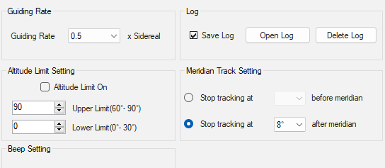

Il y a une sécurité logicielle sur l'AM5, sur la mienne j'ai mis Stop tracking at 8° after meridian (environ 30 minutes).
C'est pratique car si le flip n'a pas eu lieu, ça évite de venir taper le trépied. Par contre si tu as paramétré un flip après les 8°.. ba il n'aura tout simplement pas lieu :)

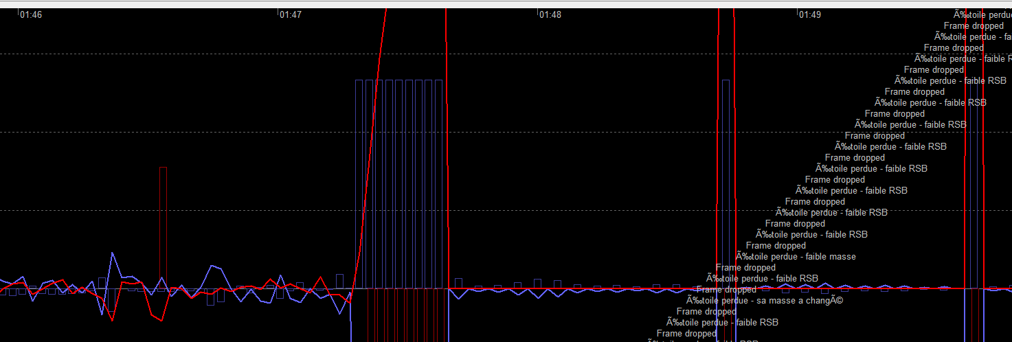

Je viens d'aller voir les fichiers logs et effectivement ça part en vrille à ce moment là, pas mal de choses s'arrêtent puis réessayent ensuite sans succès. Je vous le joins car encore difficile à traduire pour moi, vous voyez quel est le problème ici ?

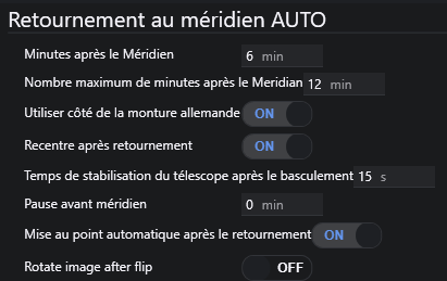

je vous joints aussi les paramètres dans NINA et dans PHD2 actuels : le réglage actuel dans PHD2 est stop tracking at 0° before meridian (aucun réglage du coup en after)... mais c'est spécifié dans NINA. Du coup j'ai mis 8° en after comme toi Krotdebouk
unnamed(1).thumb.jpg.5290fdb598f9eff8459028d78e35a78e.jpgunnamed(2).thumb.jpg.3f23a3d93530d42f8cbaa1c754d8d684.jpgunnamed.thumb.jpg.debd7751841ab85621ca5f678362abf9.jpg
voici le fichier log
PHD2_GuideLog_2025-02-04_095454.txtFetching info...
Stop tracking at 0° before meridian implique que ta monture n'ira jamais jusqu'au méridien et donc un retournement demandé entre 5 et 10 minute après le méridien n'arrivera pas non plus...
Sur le log PHD2 on voit bien qu'il s'est passé quelque chose à 01:47:48, l'arrêt du suivi et donc perte du guidage. C'est aussi à peu près l'heure de passage au méridien du centre de ton image.
Mes paramètres NINA + 8° dans les paramètres de l'AM5 :
  • 6 minutes au moins parce que je fais des poses de 3 minutes et c'est assez long pour assurer le passage du méridien. Moins, le flip risque de mal se passer en faisant des allers/retours autour du méridien.
  • 8° c'est 32 minutes après le méridien ce qui laisse le temps de faire le flip et de sécuriser la monture au cas ou le flip aurait merdouillé..
