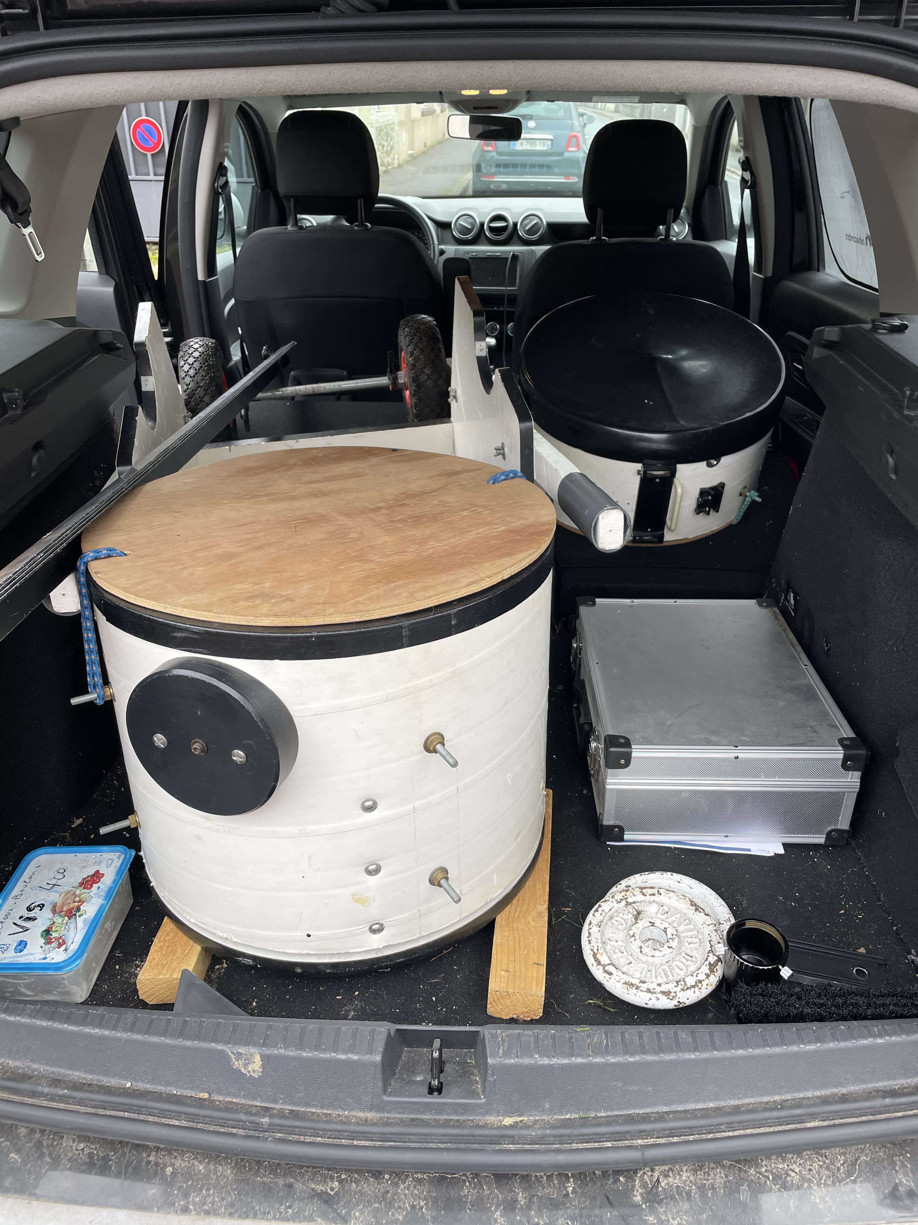

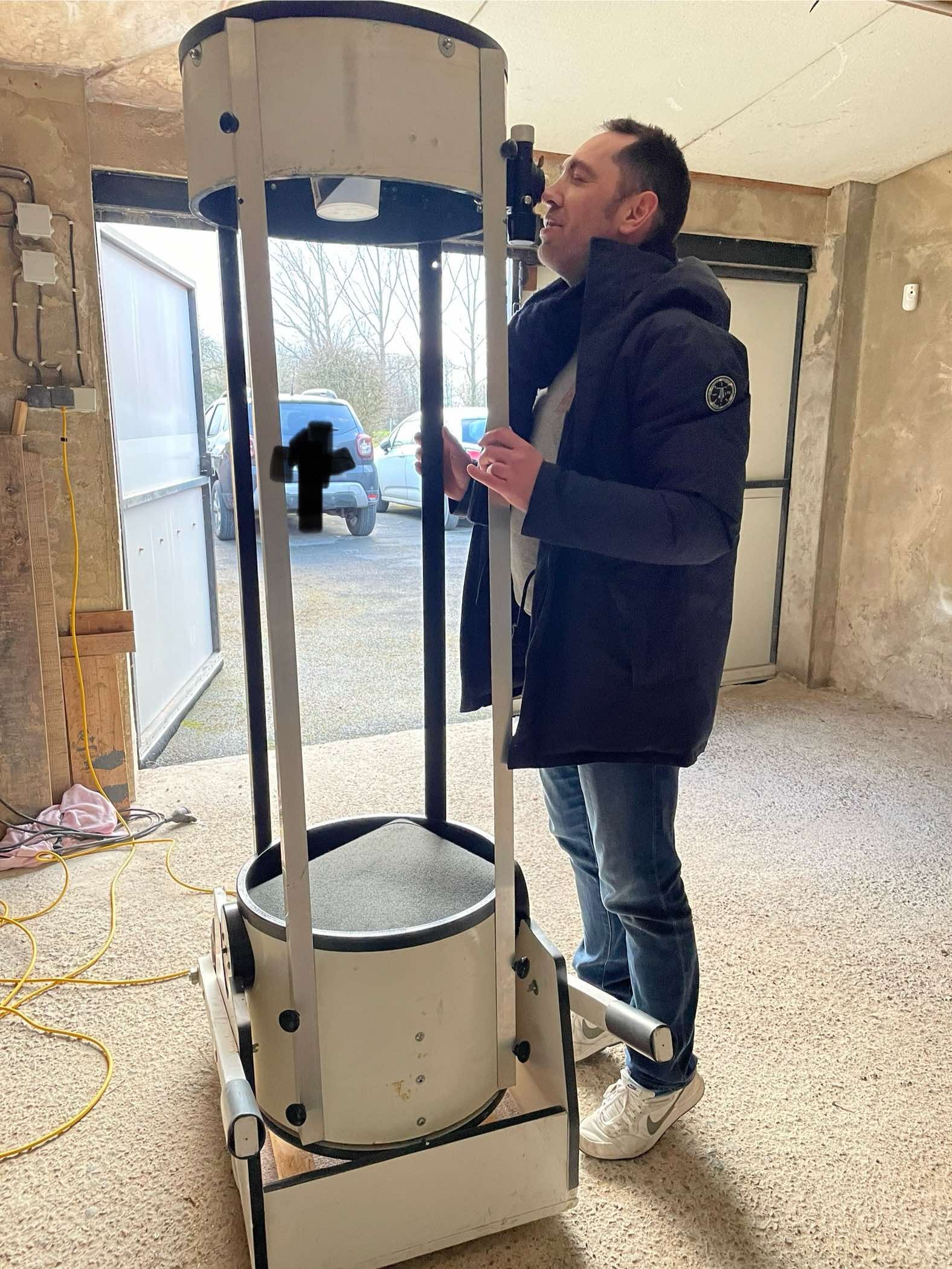

Arrivé sur place, Philippe m’accueille chaleureusement, et on perd pas de temps, il me montre la bête. Impressionnant, je ne m’attendais pas à si gros malgré les caractéristiques fournies dans l’annonce.

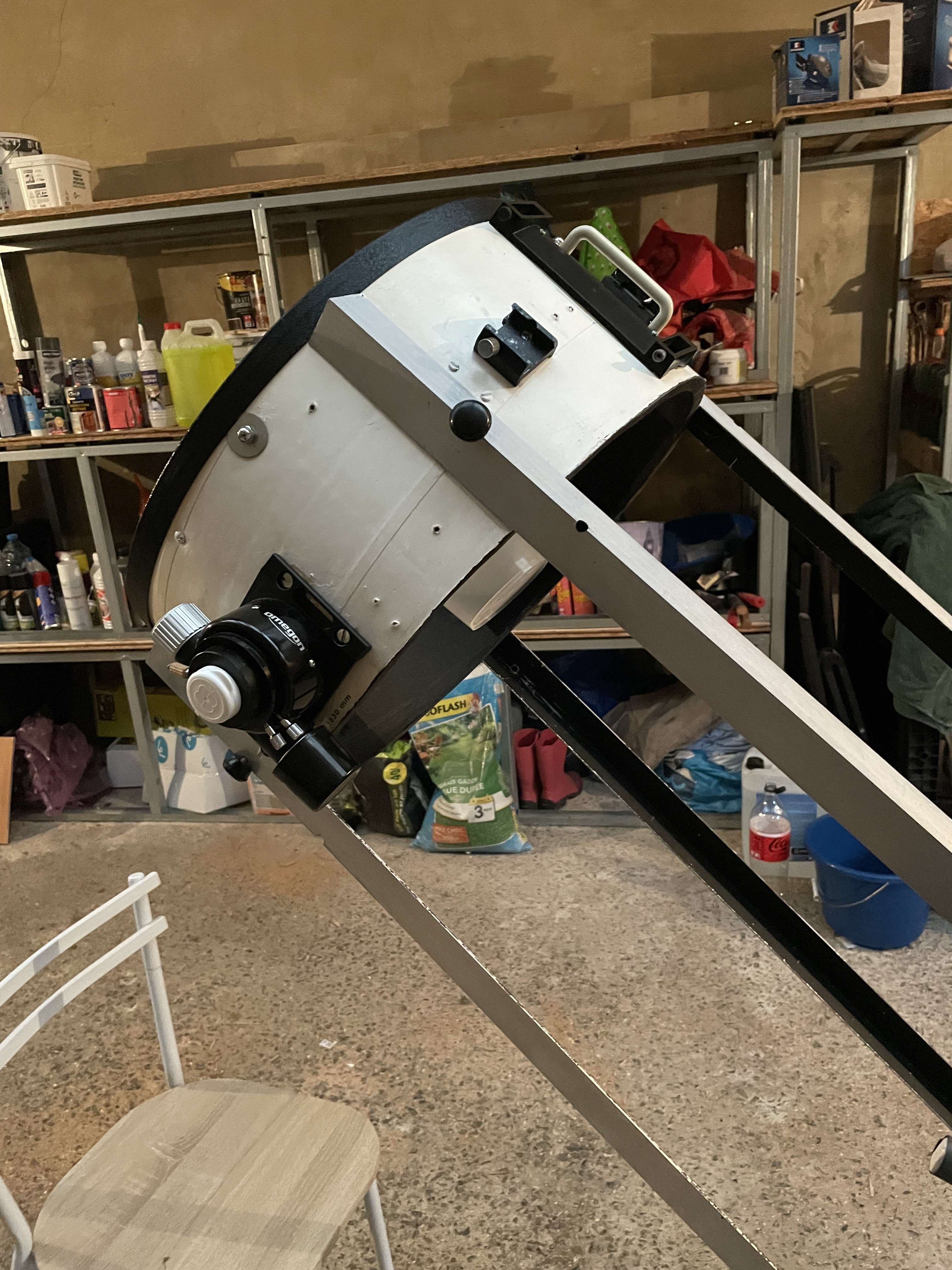

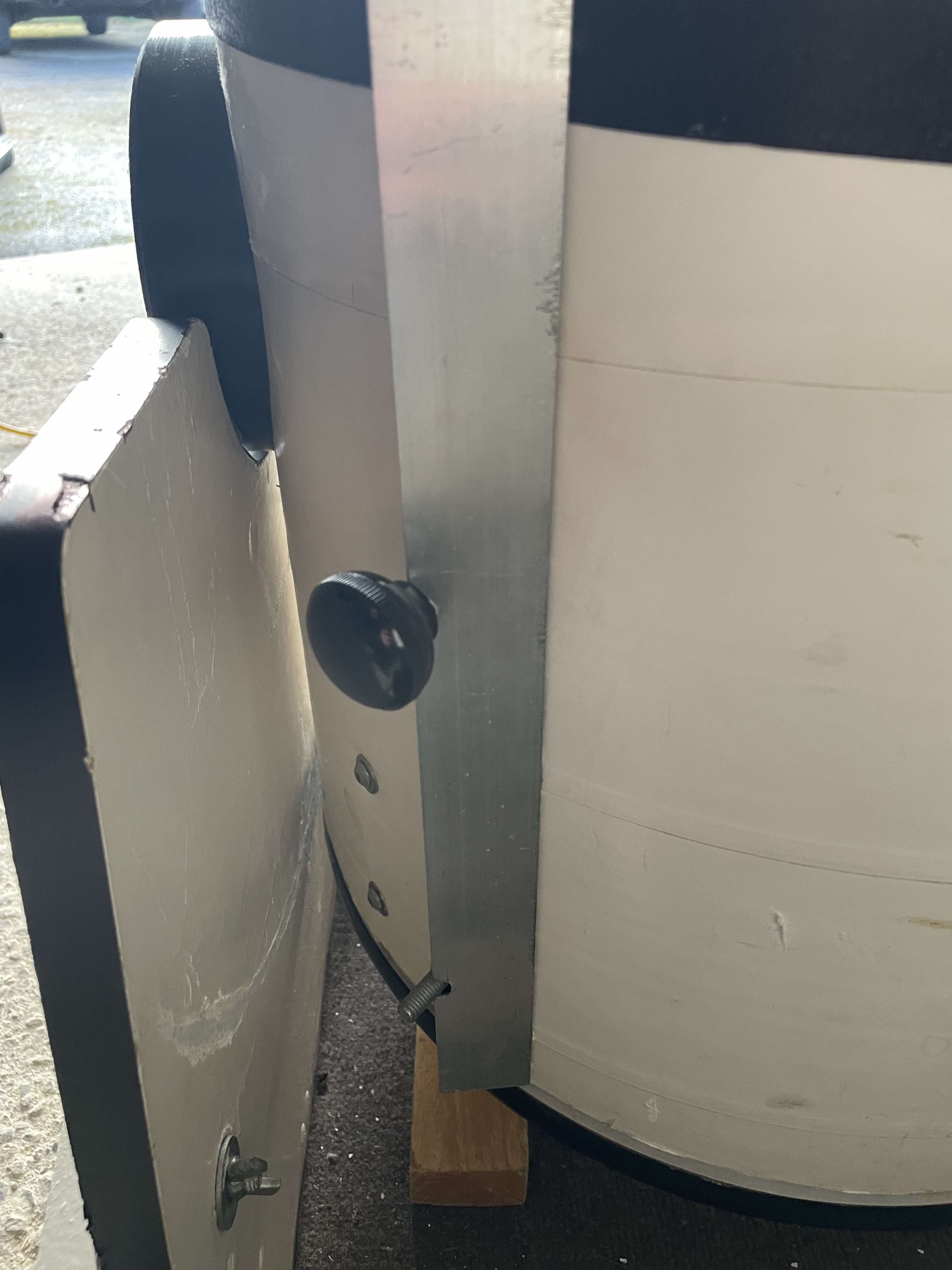

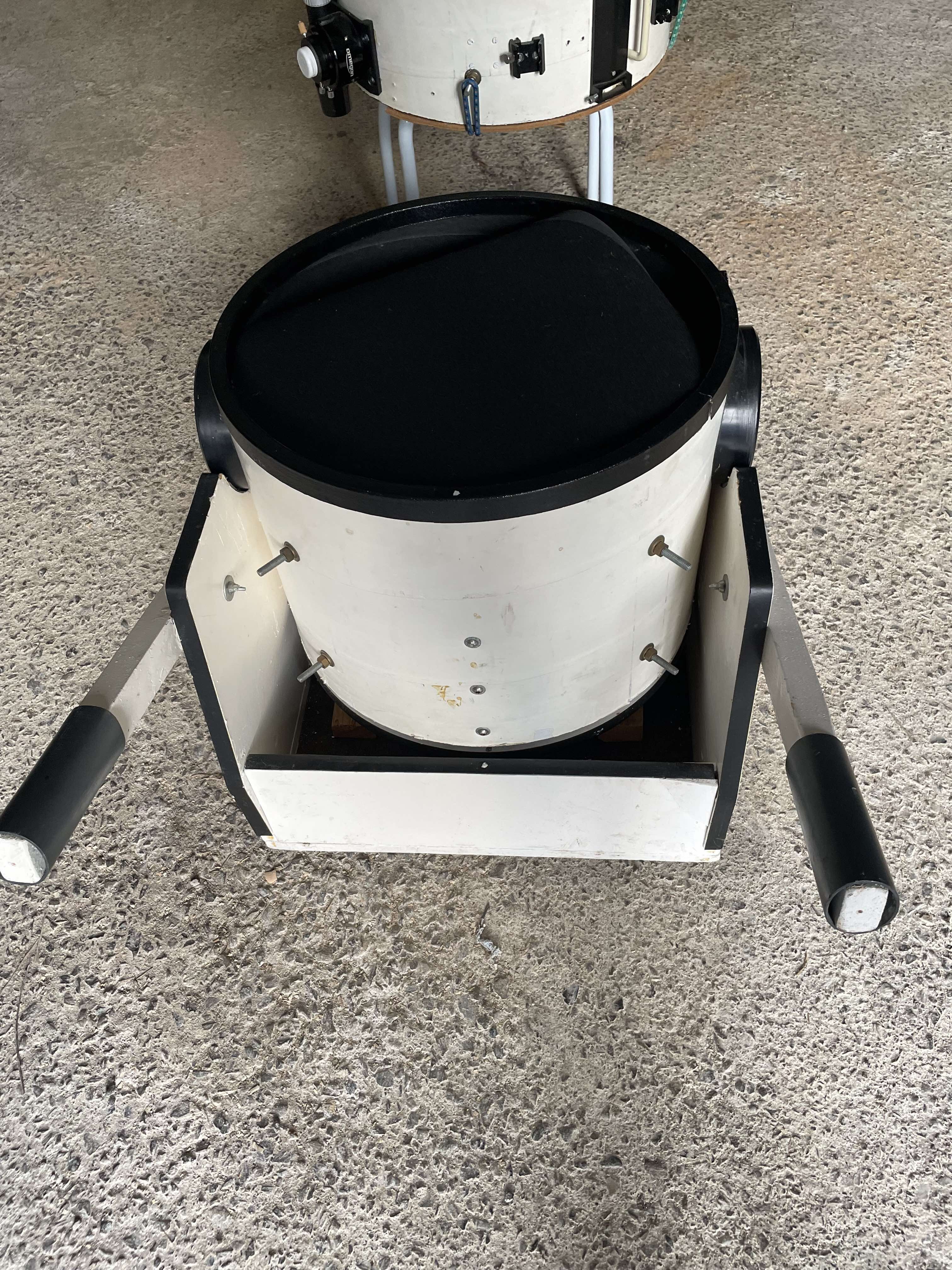

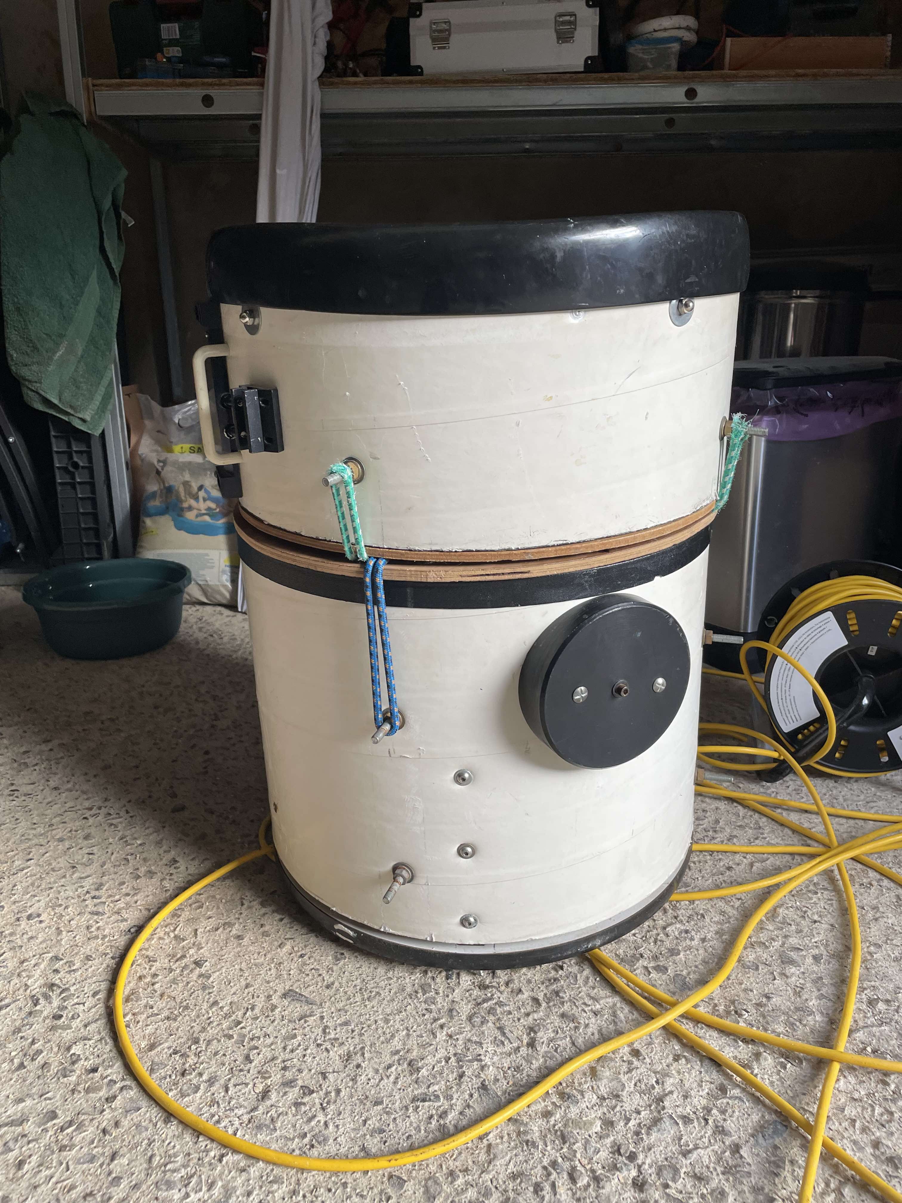

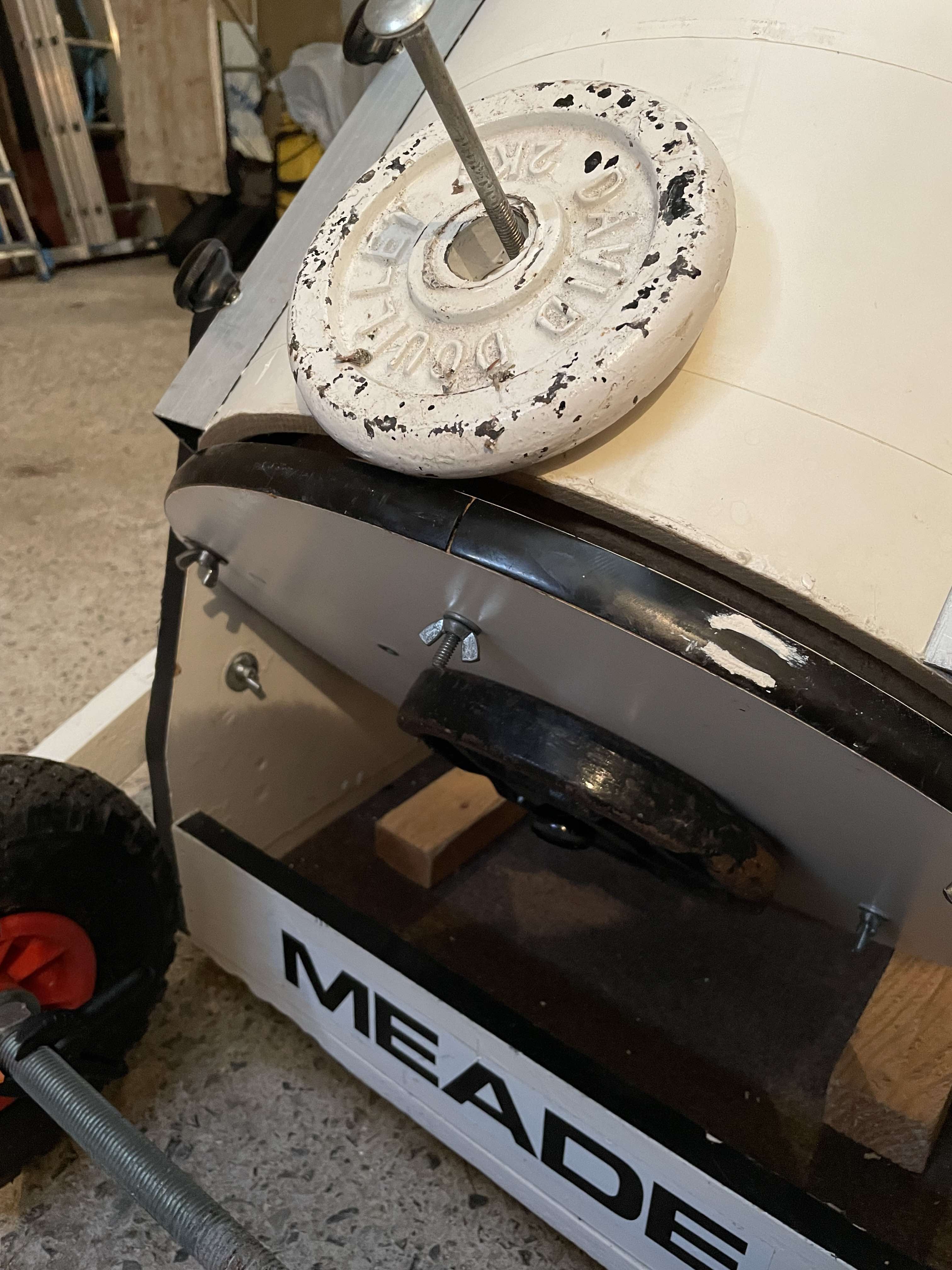

C’est un MEADE 400mm tube plein entièrement transformé pour qu’il soit transportable. C’est du 100% maison niveau modification.
En autre :
- Base baissée

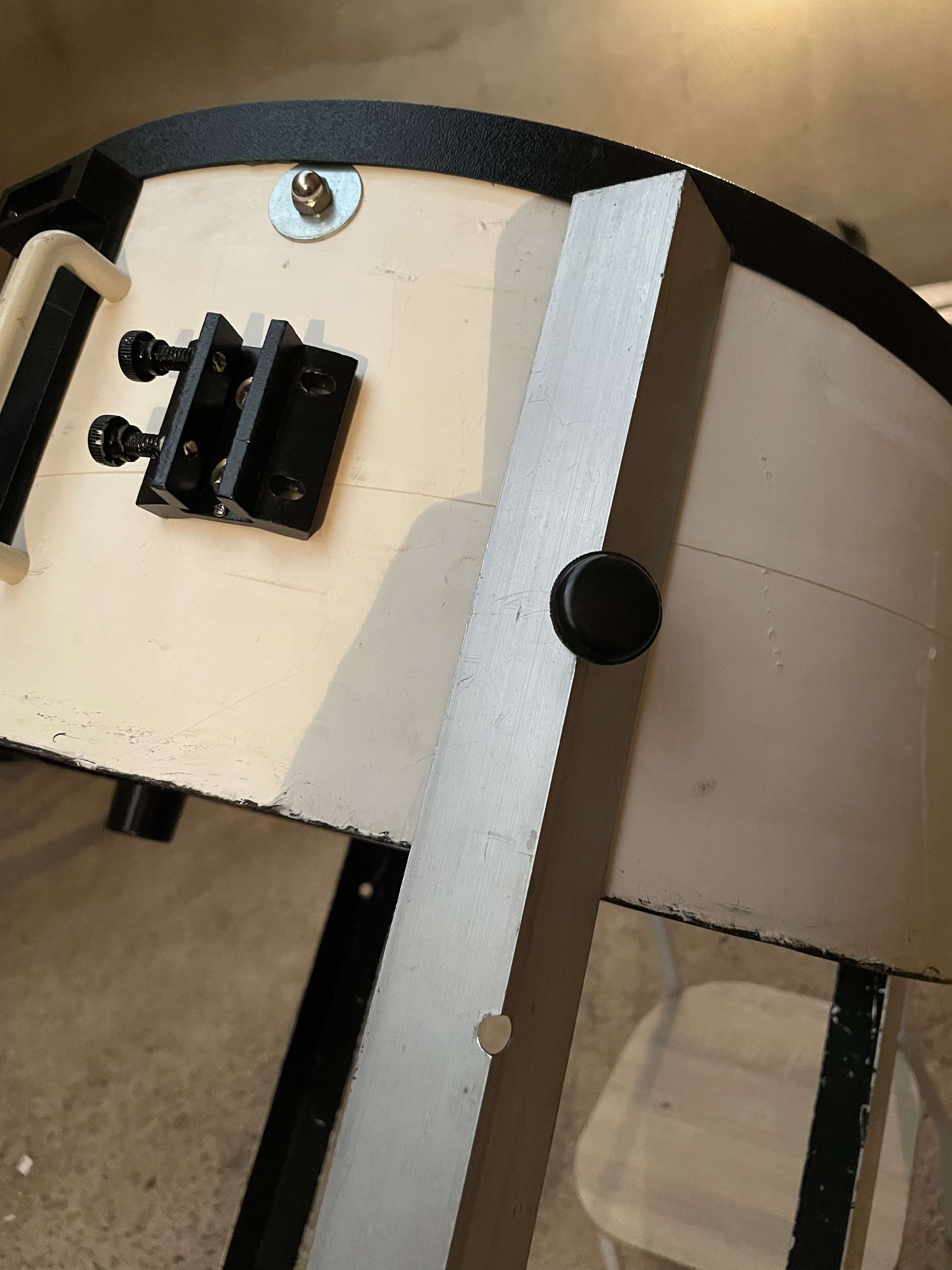

- Porte oculaire changé et donc perçage dans le tube
- ajout de poids pour équilibrer tout ça

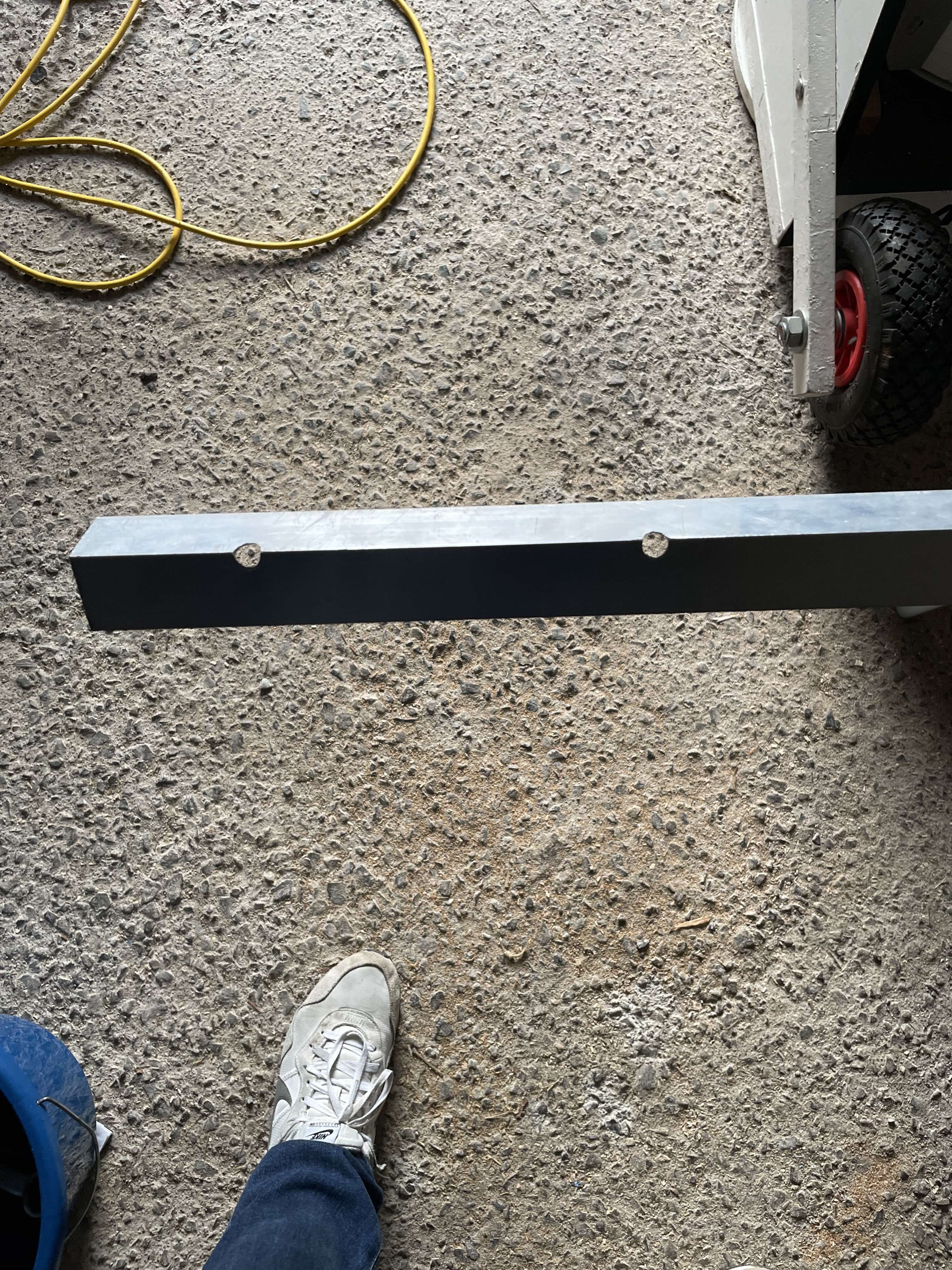

- Barres de maintien (d’ailleurs, si vous savez ou commander des barres métalliques pour améliorer cela)
- brouette de transport
Bref, une sacrée transformation.
Mais ce n’est pas tout, Philippe construit ses propres télescopes, une récupération de tube pour transformer cela en Dobson, et un autre ou la structure a été réalisé de A à Z, on sent le passionné, et ça fait plaisir !

Je vous laisse avec quelques photos du télescope !

En Dobson, oui, mais Meade a commencé à produit des Newton de 400 mm (sur monture allemande) dès les années 1970, donc bien avant Celestron.
J'admire la découpe du sonotube. Je me demande comment il a fait, car en commençant avec une scie sauteuse en un point du tube, il faut scier la circonférence et se retrouver au même point après en avoir fait le tour.

Bonjour.

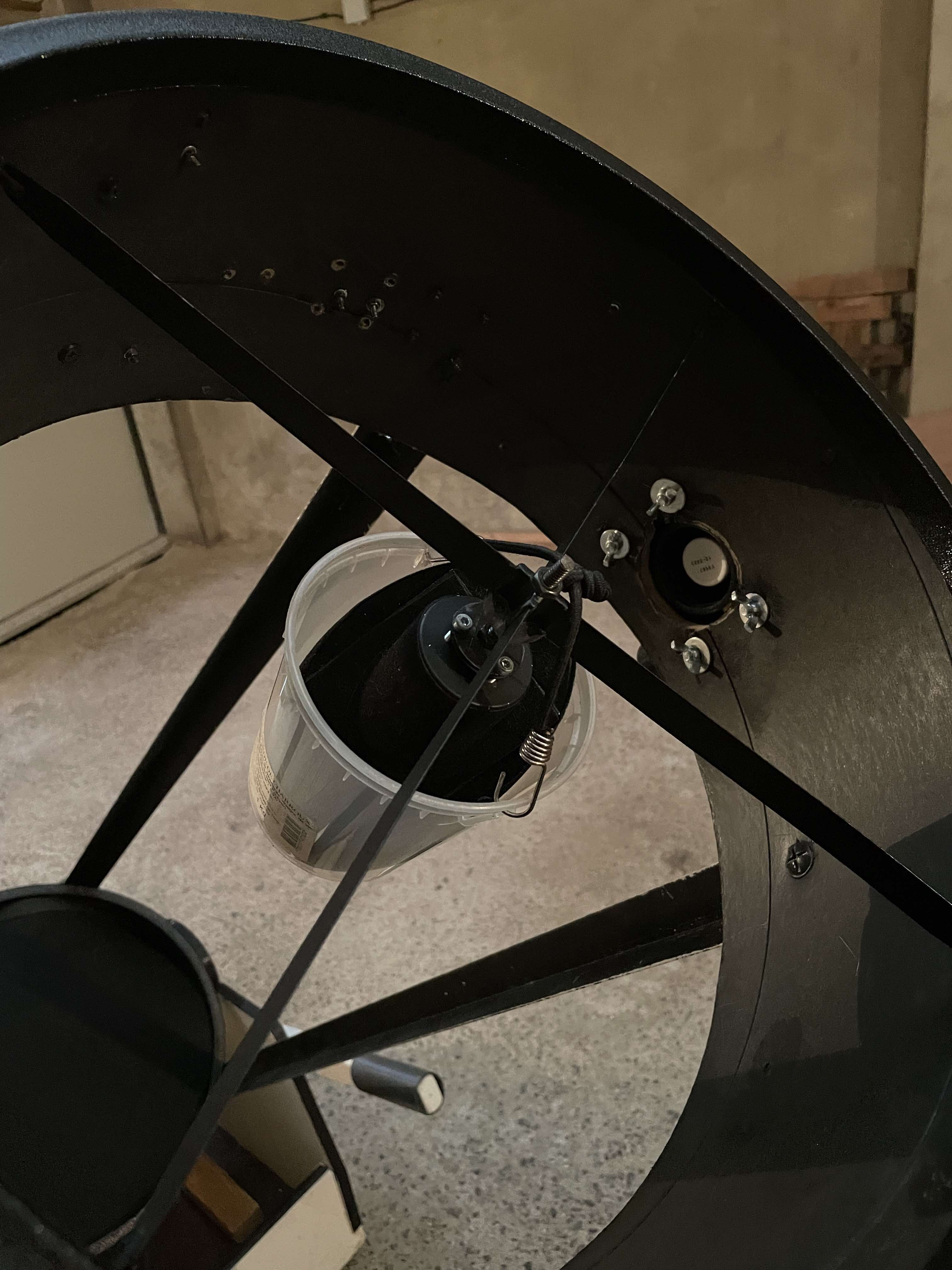

J ai  utilisé un vieux 400 meade. Je n ai pas le souvenir qu il fallait utiliser autant de contrepoids, surtout si on considère le poids du miroir et du barillet fermé par la plaque de bois. L ancien propriétaire aurait-il voulu abaisser les tourillons sur le tube et la hauteur des flancs de la monture ? Si oui,  je trouve ça pas très pertinent car les contrepoids sont gros... ça m a toujours intrigué de vouloir réduire l encombrement et la masse de la cage du primaire... pour finalement ajouter des contrepoids ! Peut être qu en laissant un peu plus de matériaux sur cette cage il aurait pu les eviter ?
JJ
Apparemment, le barillet est celui d'origine. Si c'est le cas, c'est vraiment une grosse m..... !

J'ai vu sur la page mentionnée par @adamckiewicz qu'en effet, les tourillons sont à l'origine placés bien plus haut sur le tube. Malgré l'allègement dû au remplacement de la plus grande partie de ce tube par des barres en aluminium, le centre de gravité n'a probablement pas beaucoup baissé.

Je dois d’abord régler le soucis du secondaire qui a du jeu.
la collimation bouge quand j’incline ou redresse le tube.
Et les étoiles sont en patates.

Comment tu sais que c'est le secondaire qui a du jeu? ca peut venir d'ailleurs (barillet primaire +++ )
