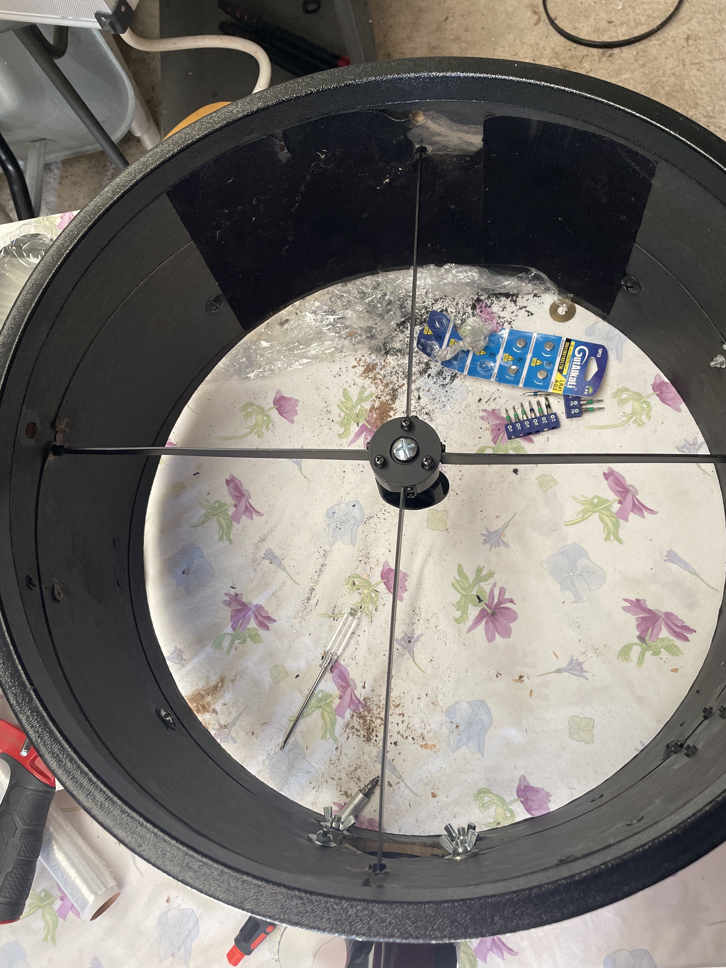

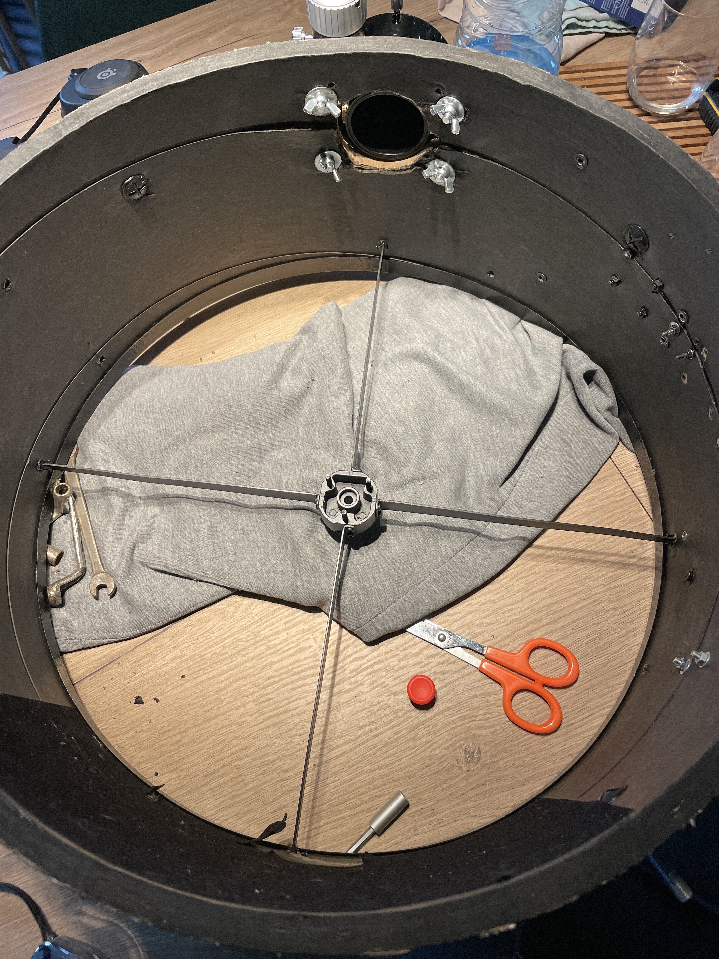

On passe donc commande d’une araignée et d’un support de secondaire, reçus rapidement dans la semaine, c’est cool.
Avoir les pièces, c’est bien. Bricoler c’est mieux !
Mais alors, c’est un changement d’araignée, récupération et recollage du secondaire et en avant ! Haaaaa, cela aurait été tellement si facile, presque pas marrant.

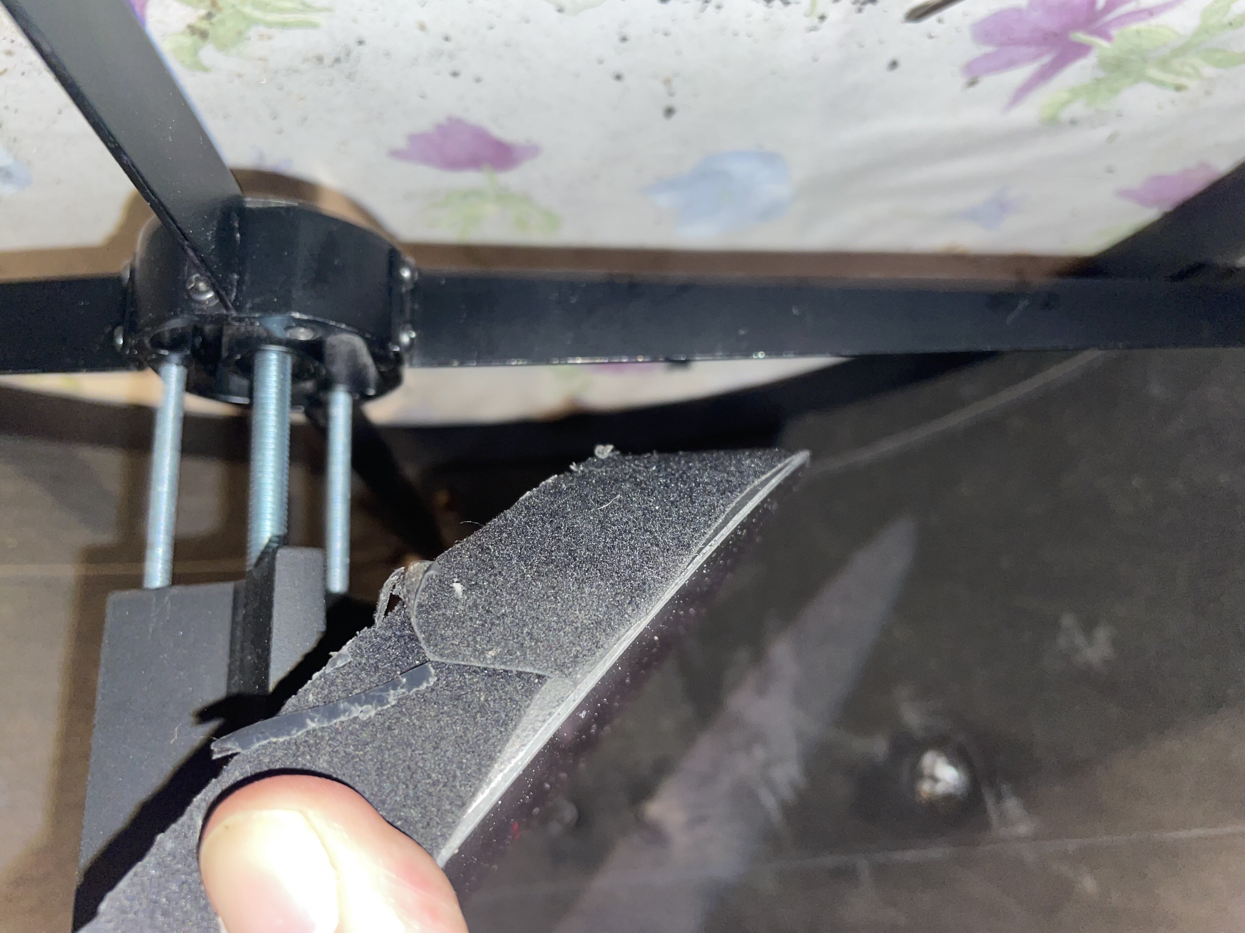

J’ai donc commencé par démonter l’ancienne araignée assez facilement et comme ce télescope n’est pas fait comme les autres, l’ancien propriétaire avait eu l’idée saugrenue, dans son montage de fixation du secondaire de mettre une longue tige centrale pour que le secondaire soit aligner avec le PO. Pas de ça ici messieurs dames ! C’est une araignée et un support classiques.
Me voilà joyeusement en atelier pour récupérer ma perceuse !
Ça va trouer. Mais avant ça, car ce n’est pas à faire sur un coup de tête, mon fidèle mentor (exceptionnel d’ailleurs. Je tiens sincèrement à la remercier.
J’apprends énormément à tes côtés) me faire prendre le secondaire libéré de son ancienne structure (j’y reviens, encore une sacrée aventure pour cette partie), me le fait placer ce qui est censé être au centre et me le fait avancer vers le PO, je détermine un nouveau centre et mesure l’écart entre le dos du secondaire et celui de son support. STOP !
On va donc percer quelques centimètres plus bas pour pouvoir insérer ta nouvelle araignée.
Un tube de structure souple, ça devrait aller. Que nenni ! L’épaisseur du carton ainsi que la feutrine côté intérieur du tube me rendent la vie difficile.
C’est un carnage sur la cage. Qu’est ce que je suis entrain de faire !
Le carton dégueule et ne me permet pas d’insérer convenablement ma nouvelle araignée.
Ha oui, petite précision, des vis M2, si tu forces trop, ça foire plus vite que ton ombre, je m’étais retrouvé 2 jours plus tôt à arpenter les brico, et même un opticien mais sans succès. « Merci » le web. Pris de panique, mon mentor me guide sans trembler. Va falloir foutre de la colle dans chaque trou nouvellement formés, attendre et repercer cela au propre. Bah oui, je veux bien mais je veux avancer. Petit coup de ponceuse, énorme combat pour mettre les vis M2 (essayer d’utiliser un tourne vis sur une surface arrondie et sans marge, vous allez vous marrer) et une araignée enfin fixée ! Je me vois avancer, quel plaisir.

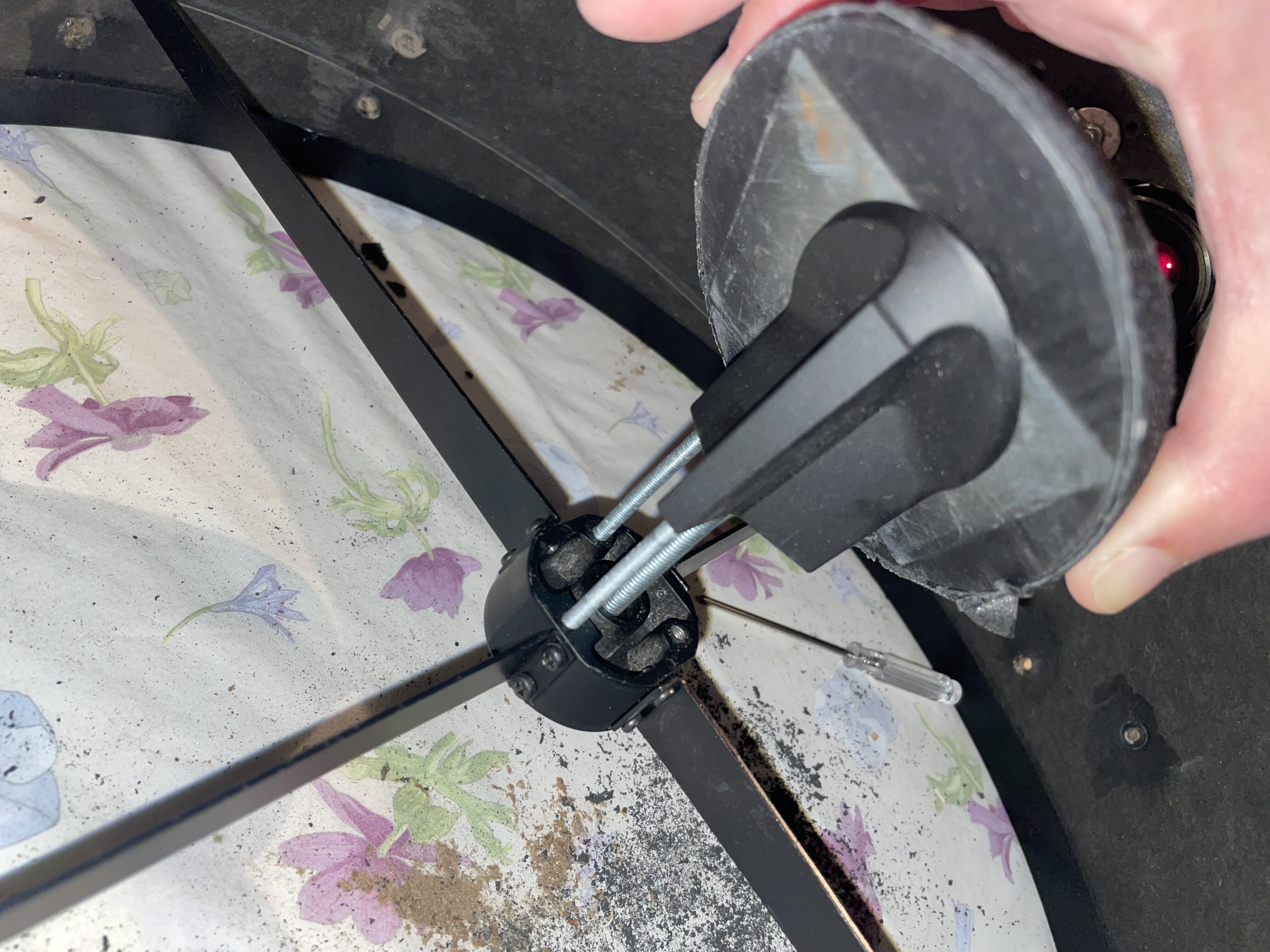

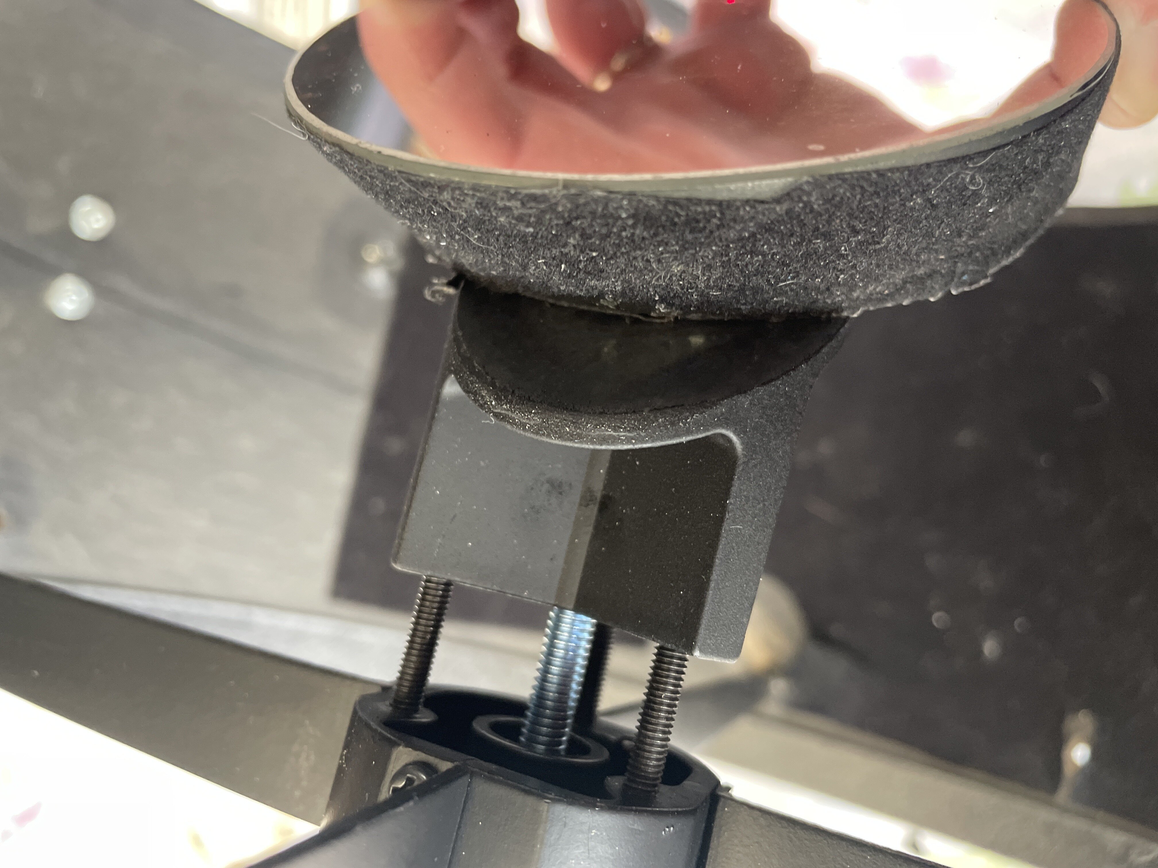

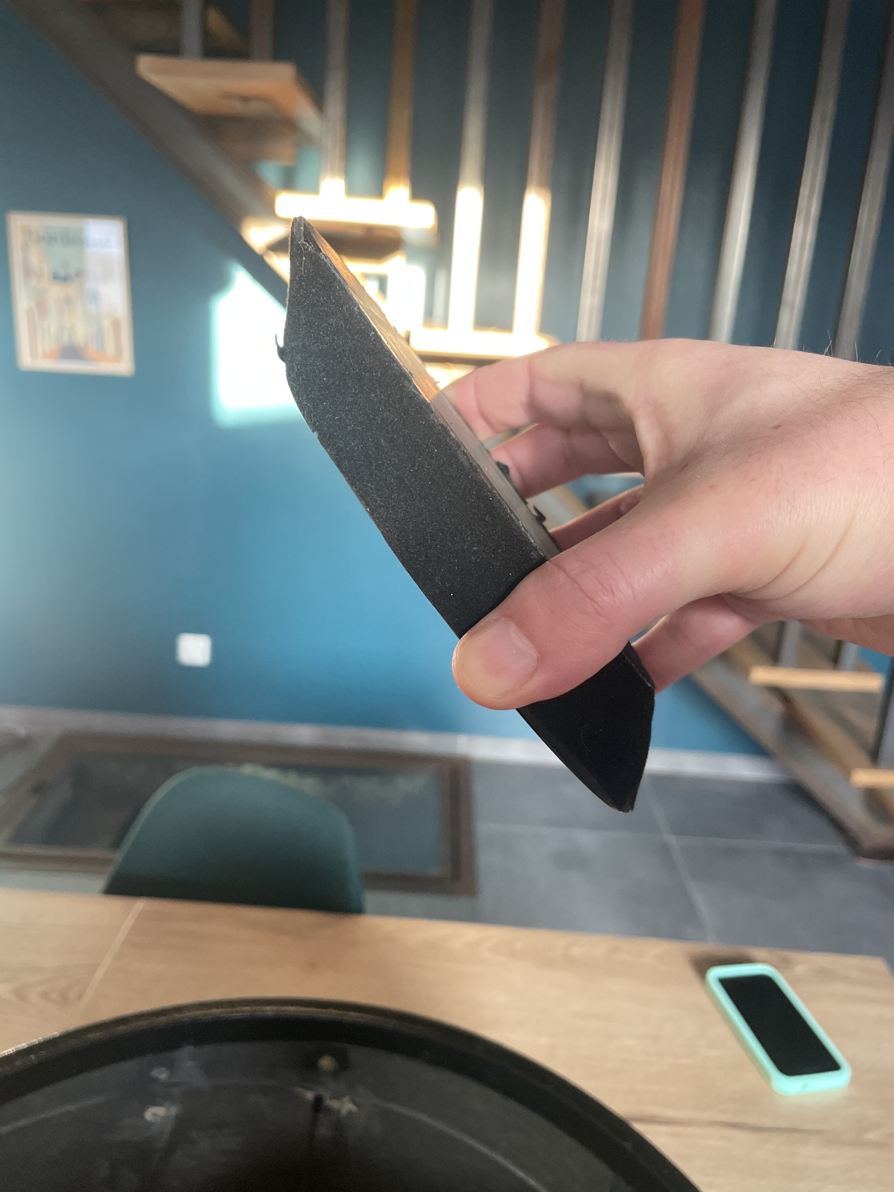

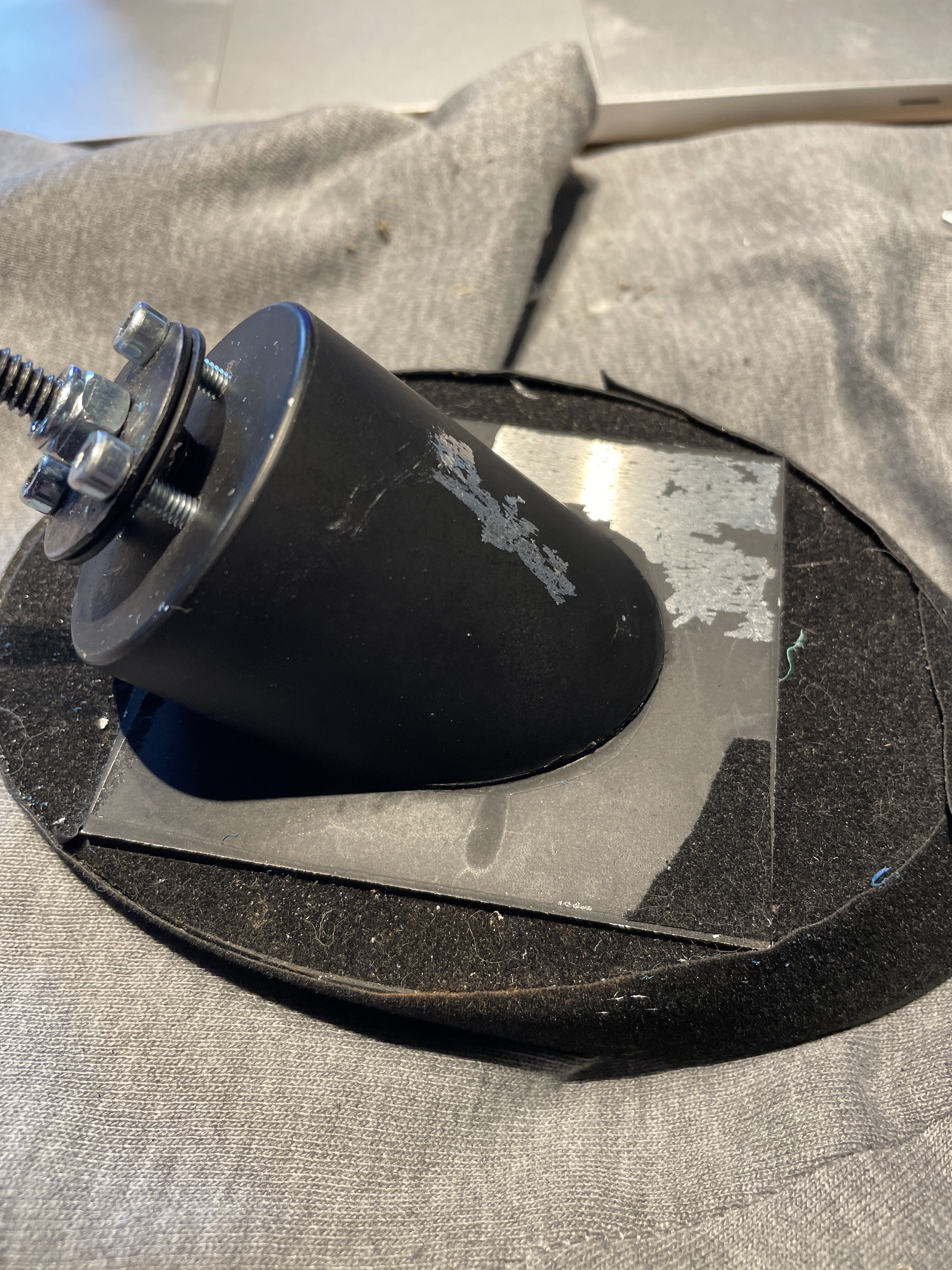

Fixer son araignée, c’est bien, y mettre un miroir, c’est mieux. Revenons donc un peu en arrière. Décoller un miroir, en soit, ne devrait pas poser de problème, un coup de cutter sur quelques points de colle et c’est tout bon. Effectivement, mais vous vous doutez bien que mon achat n’est pas comme les autres. L’ancien propriétaire avait mis du silicone sur L’ENSEMBLE du support du miroir. J ai donc scié en utilisant le peu de muscles que j’ai pour libérer le secondaire. Étape réussie.

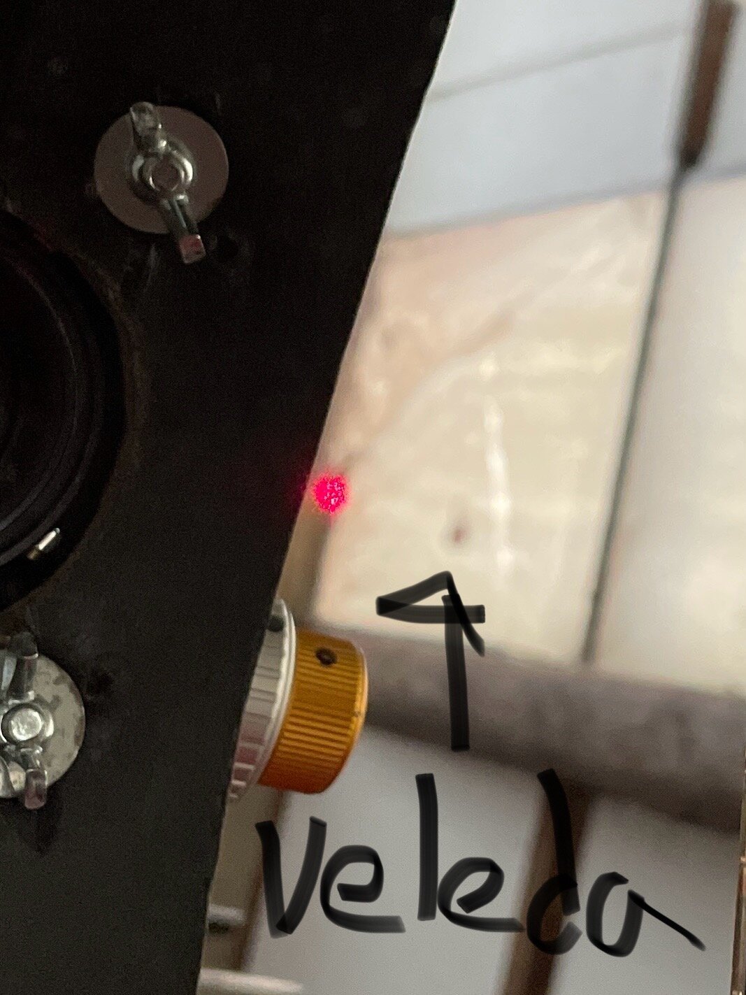

Je reprends donc contact avec mon mentor qui me parle d’offset. Attendez, ce n’est pas uniquement en photo ? Et bien non, on va devoir trouver le point permettant au laser de collimation de taper dans ce fameux nouveau point.
« Chérie, tu peux m’aider à réaliser un patron et faire 2/3 calculs ? »
Offset trouvé, laser qui tape ! Attends une minute, y’a un problème, si je veux que le laser tape, le secondaire touche l’araignée ou ne touche pas l’intégralité du support. Panique à bord ! Vite résolue car j’avais mis le point vers le haut et non vers le bas. Problème résolu !
Stop pour l’instant. Restera l’étape fastidieuse du collage, je touche au but.  Non sans mal mais j’y arrive.
Quelle expérience engrangée en si peu de temps, je vais connaître mon tube par cœur et je ne le lâcherai pas de si tôt !
Hâte de coller le miroir.

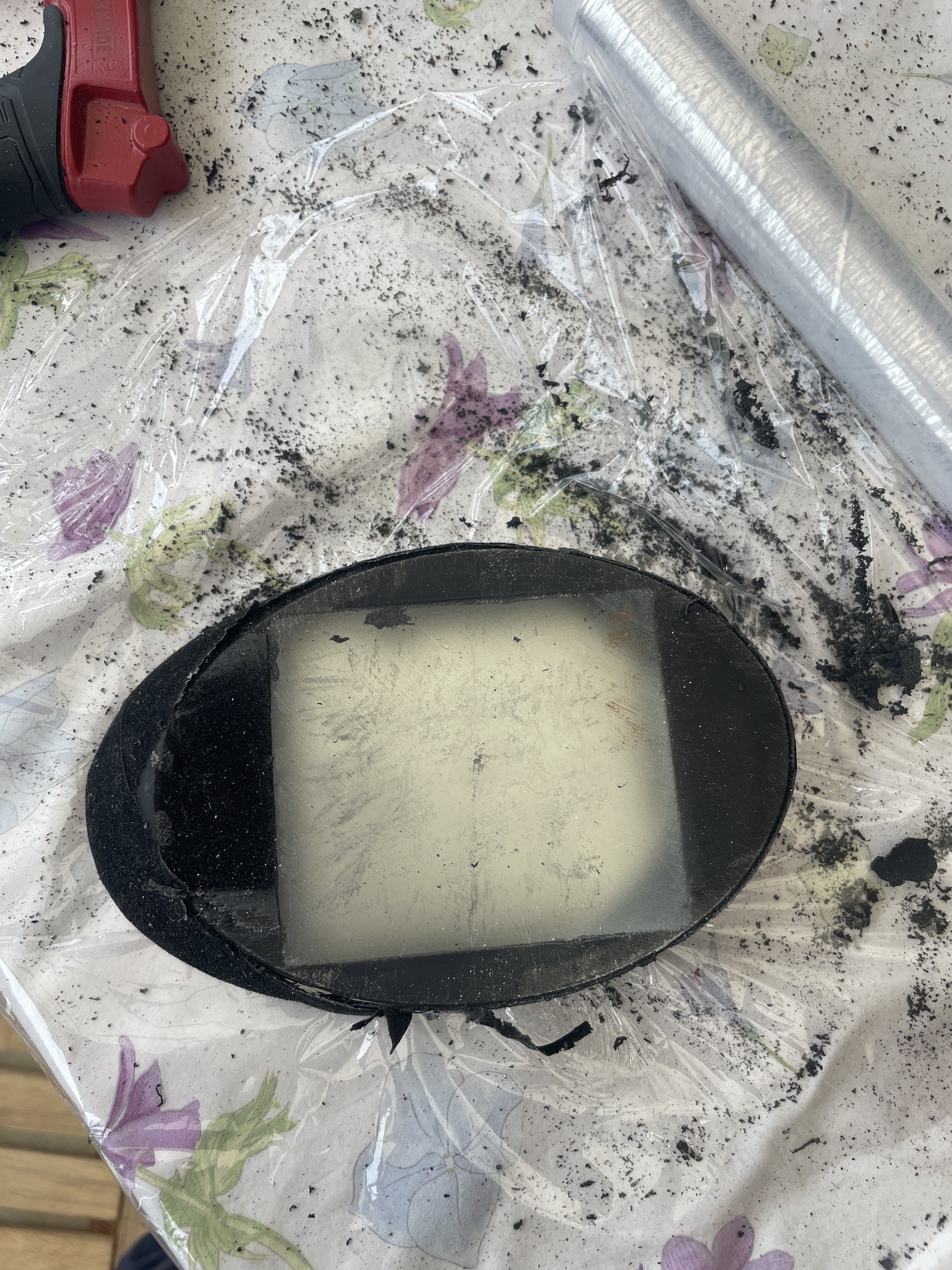

  Le 02/03/2025 à 09:30, adamckiewicz a dit :
L’offset tu peux mettre 8mm sur la surface du secondaire ça le fera très bien. Les limettes c’est bien mais sans le bout c’est mieux!
Voir davantage
On a calculé l’offset mais problème, le secondaire touche les branches de l’araignée, vis trop courtes sur le support du secondaire !
ça recule l’échéance mais c’est pas grave. Je touche au but
Les allumettes, c’était pour la photo ;)

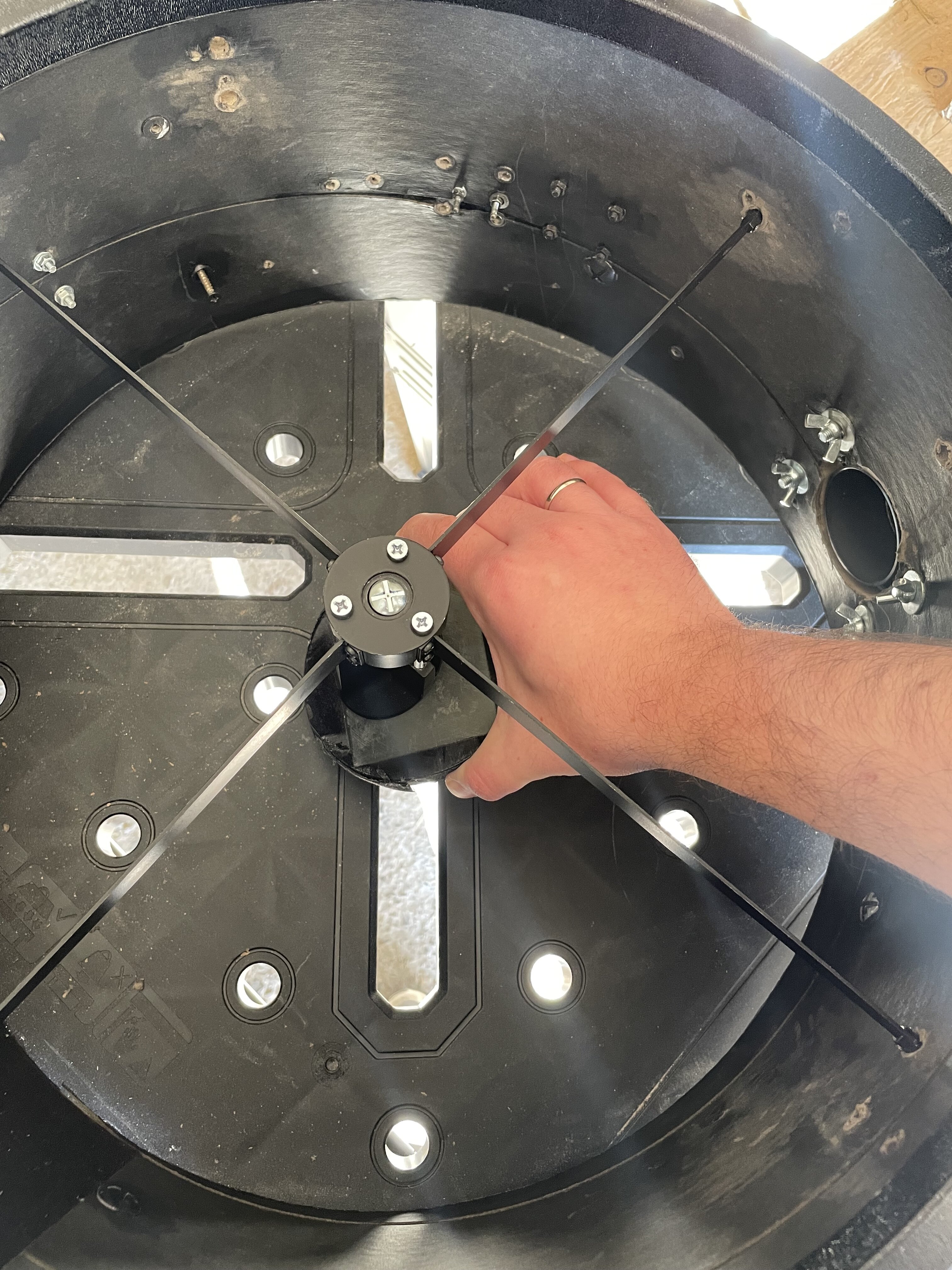

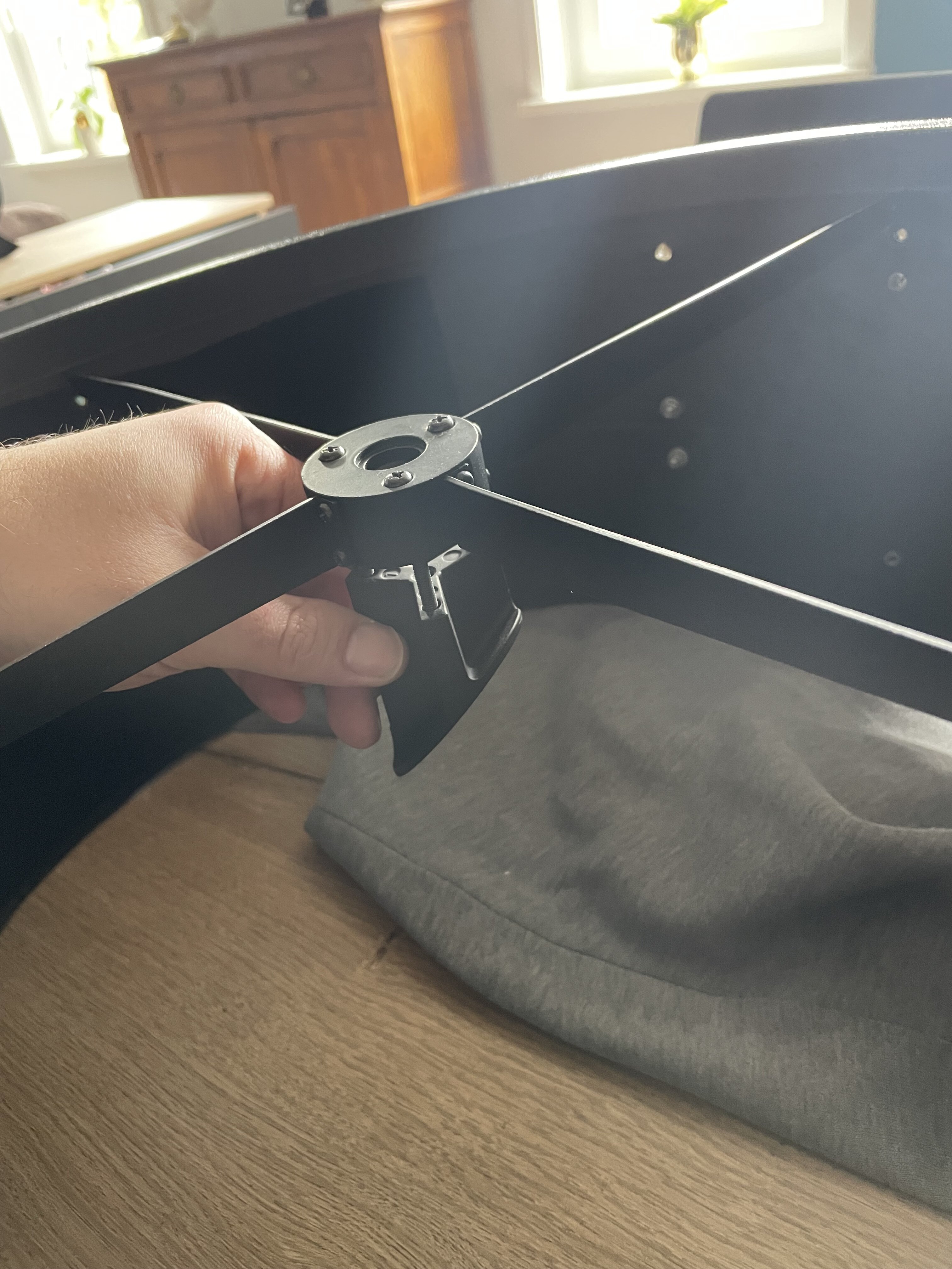

Pendant que j'y pense, tu ne peux pas décaler la fixation de ton araignée de 45°?
Ça te permettra de pourvoir installer un passe filtre dans le future. Parce que là, ton araignée est juste devant de porte oculaire.

  Le 02/03/2025 à 10:13, Easternrider a dit :
Ca avance! Génial de le faire partager!
Voir davantage
Nouvelle grosse étape ! J’ai réussi à fixer le problème de secondaire touchant l’araignée et le laser touché l’offset !
  Le 03/03/2025 à 20:00, Easternrider a dit :
Tu vas t'ennuyer quand tu auras tout réglé😁
Blague à part,  la taille du secondaire est si gros, tu le protège avec quoi?
Voir davantage
y’aura l’étape des objets que je distingue à peine avec le 300 😁😁
Je mets du film alimentaire en attendant. Je lui ferai un bon nettoyage avant de le coller
pour la taille ? T’as une idée de ce que ça donne en comparaison d’une main d’adulte

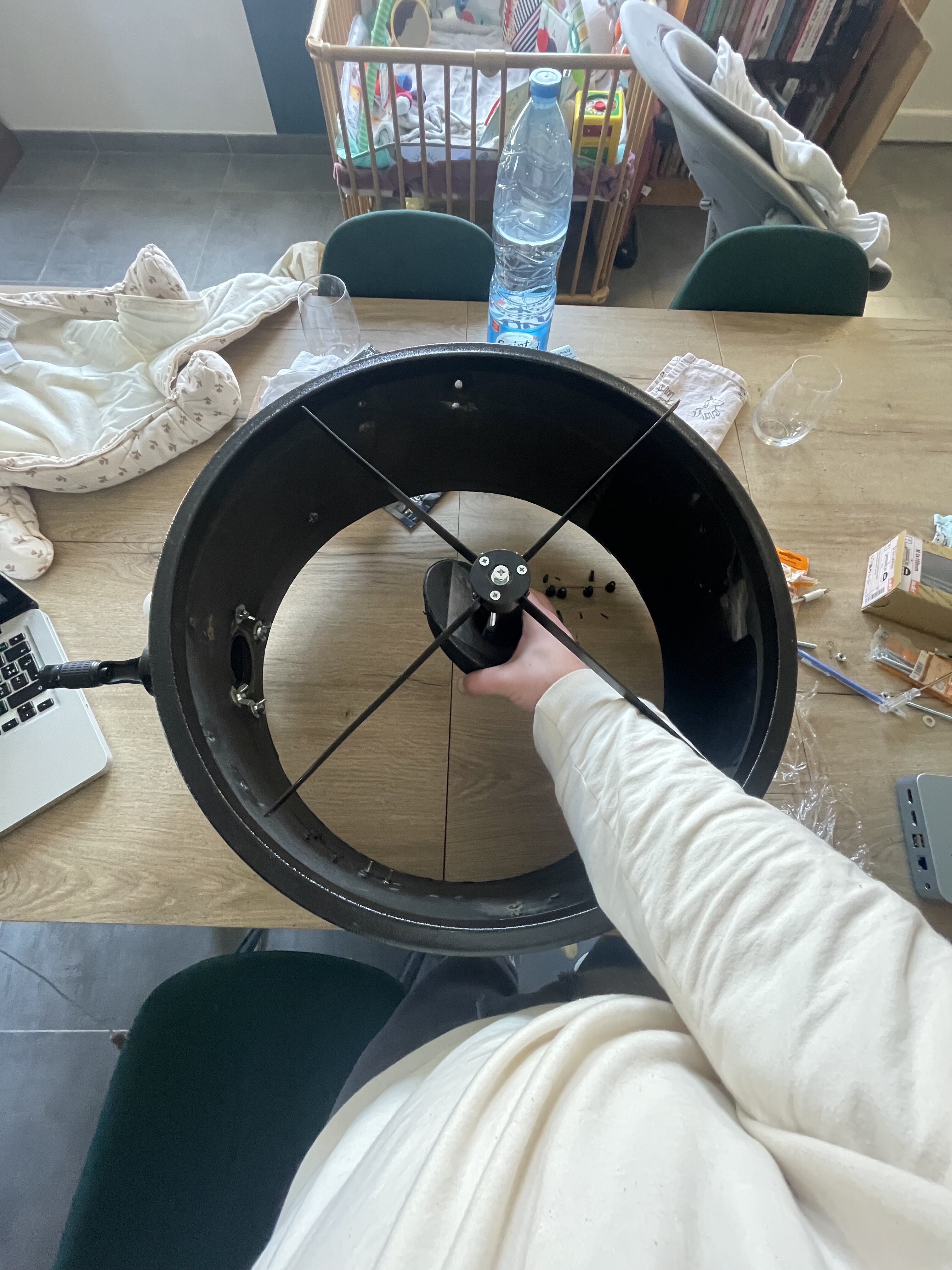

Le porte à faux du secondaire me semble important j'espère que tu n'auras pas de flexion au niveau de l'araignée... tu n'as pas moyen de repercer l'anneau supérieur pour la descendre un peu ?
  Le 03/03/2025 à 21:13, danielo a dit :
Voir davantage
Oui normalement on met les branches de l’araignée à 45° par rapport au PO. Comme ça on peut faire passer le miroir dans le plan de l’araignée et diminuer le porte à faux
  Le 03/03/2025 à 21:21, adamckiewicz a dit :
Voir davantage
J’arrive pas à imaginer. Tu aurais une photo ?
Un pas en arrière, le miroir touche toujours
L’aventure touche à son but (niveau réglages), toujours avec l’aide du spécialiste, celui ci m’a indiqué tourner la cage de x cms, chose faite. Le secondaire peut maintenant être placé entre deux branches et l’offset est touché !
