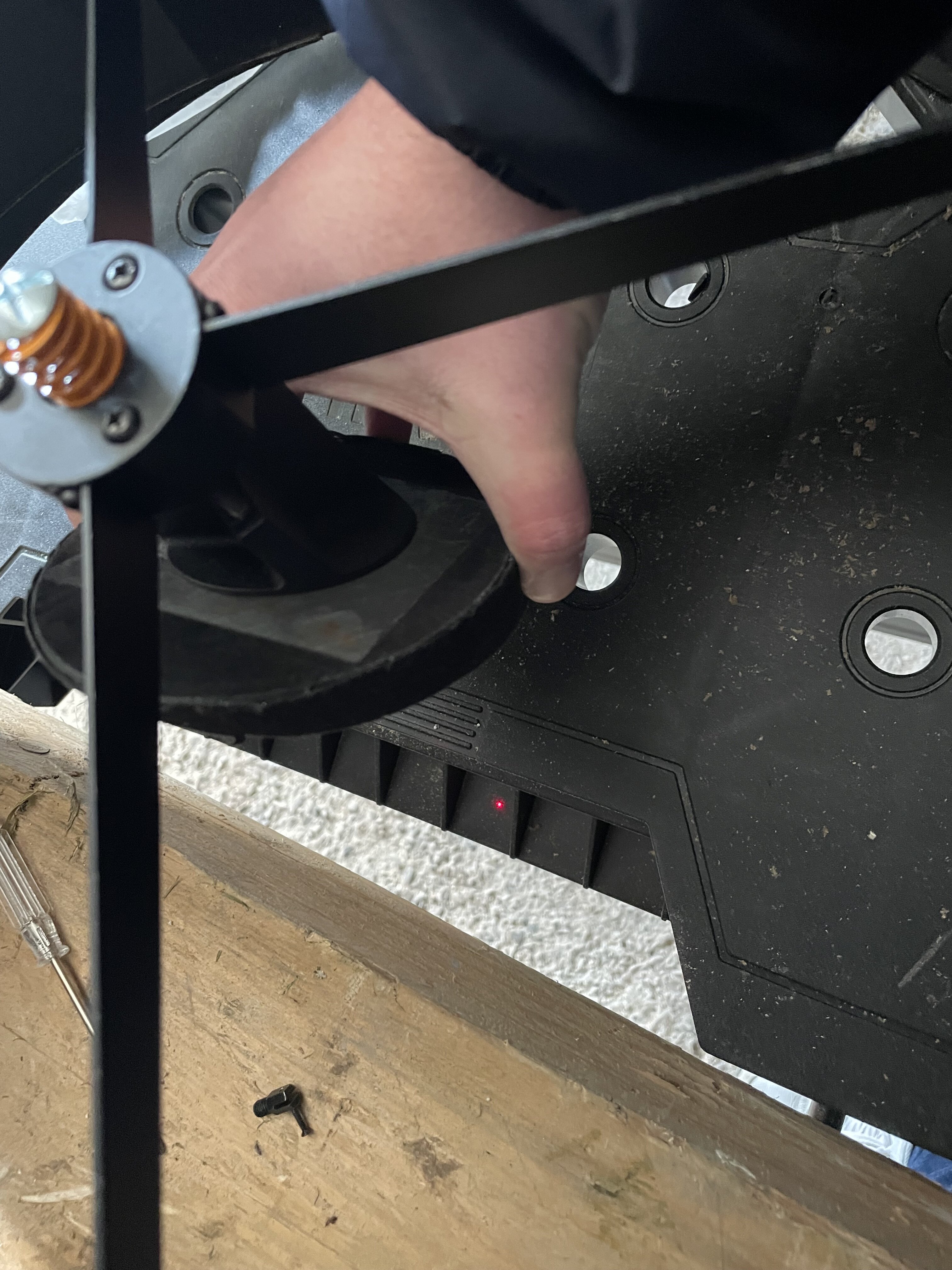

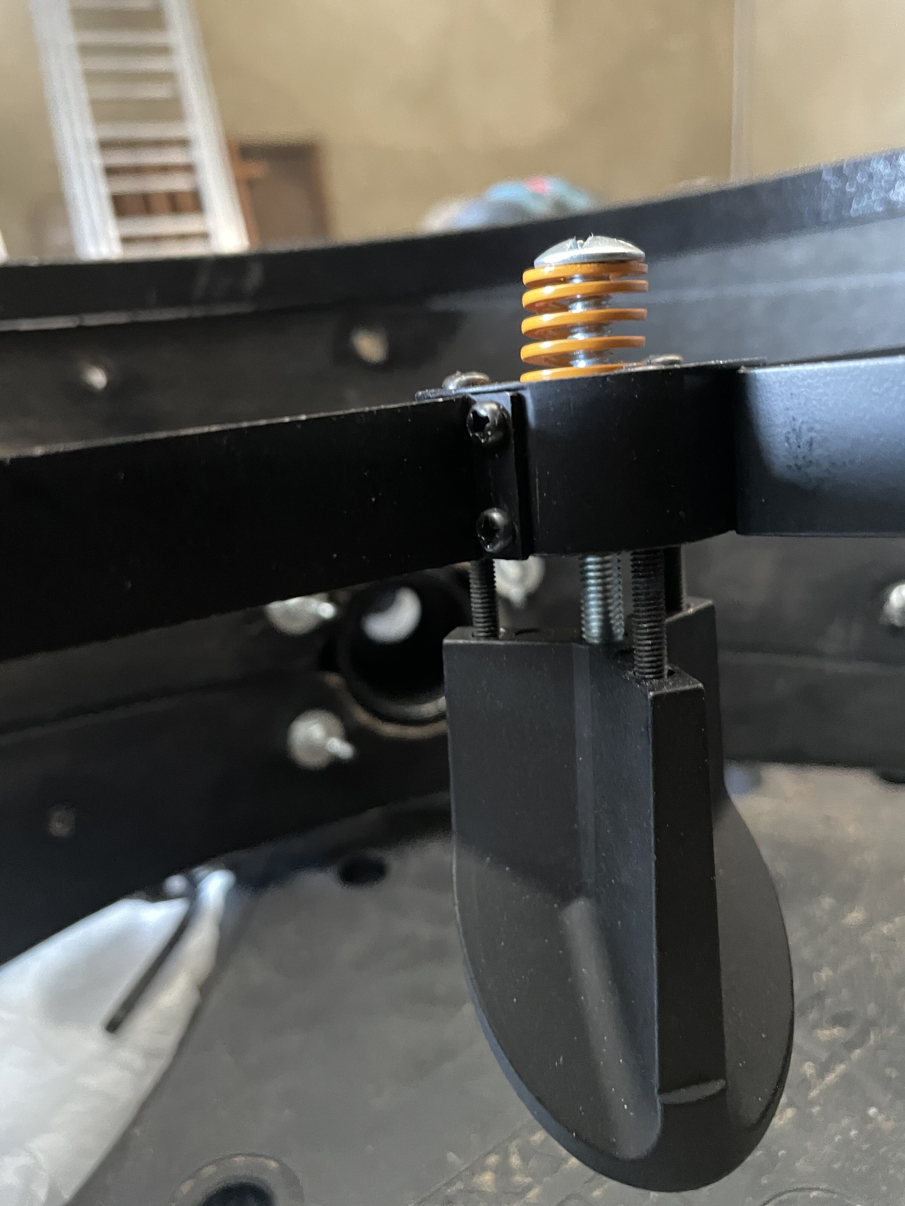

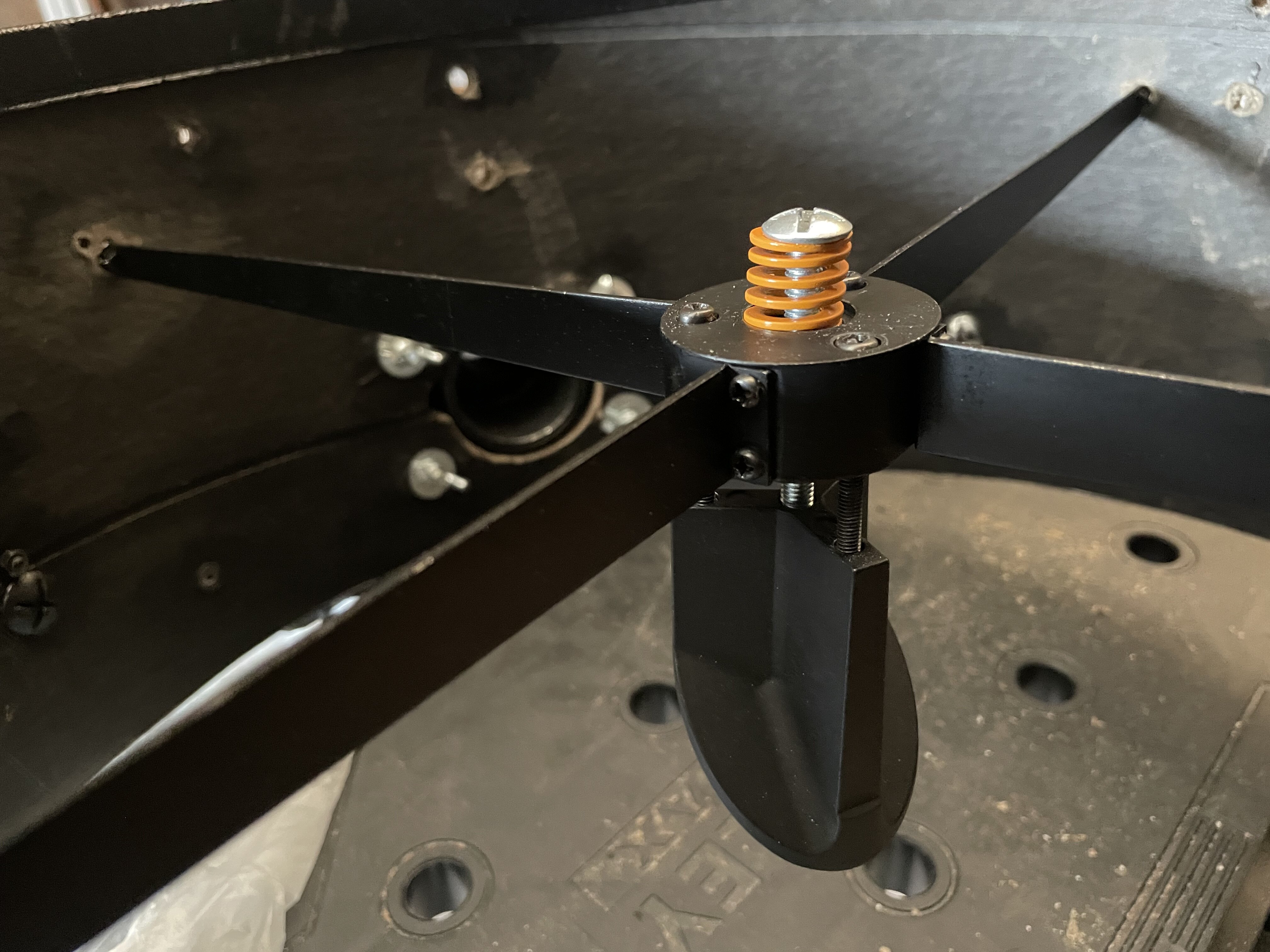

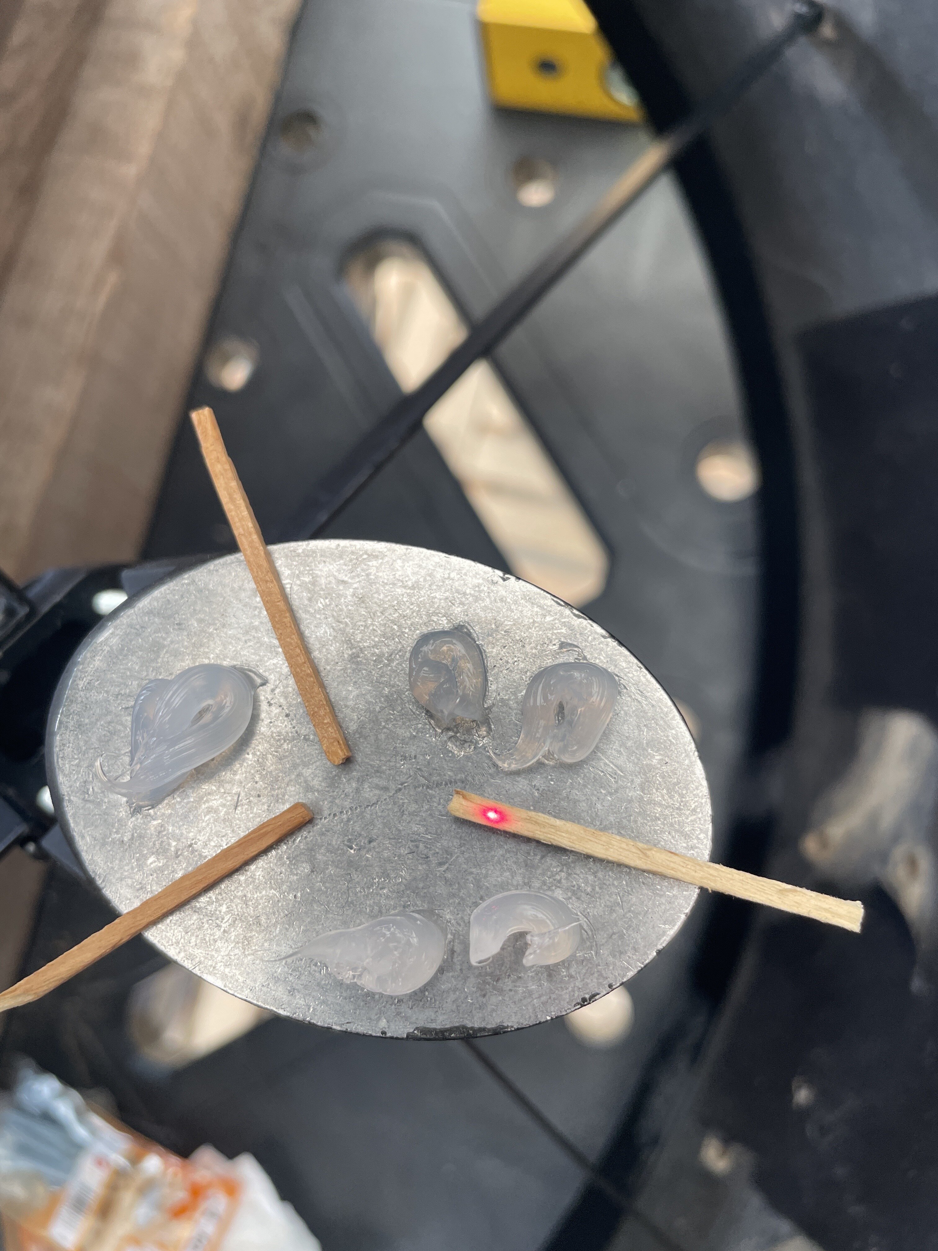

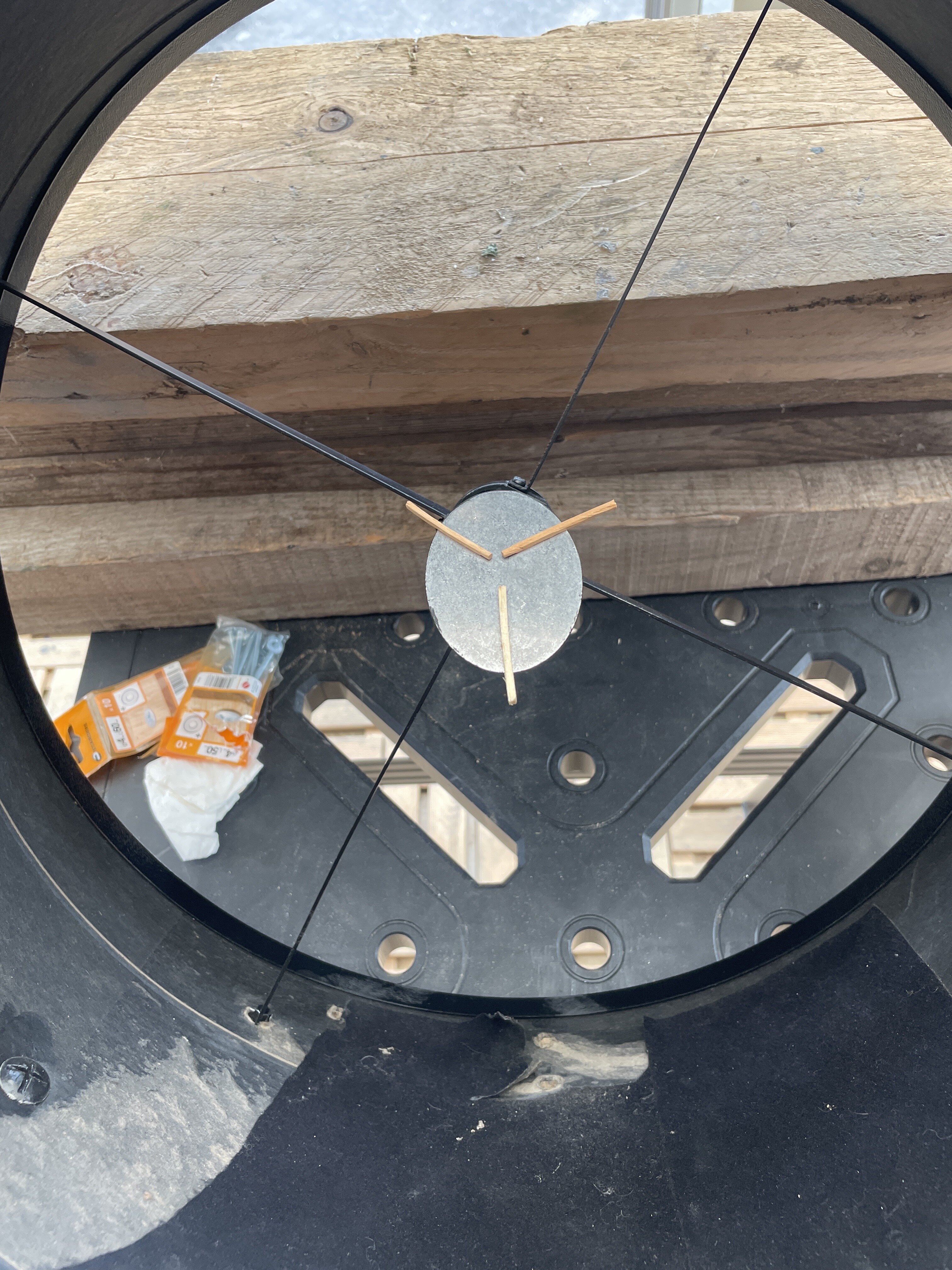

Après avoir du changer la hauteur des vis M6 et M4, nous avons trouvé un bon compromis pour que le miroir s'insère à l'endroit voulu.
Quelques calculs savants plus tard, il est enfin l'heure de fixer une bonne fois pour toute ce secondaire qui m'en aura fait bavé.
Voilà les dernières étapes en photos.
Rendez-vous dans 24h !

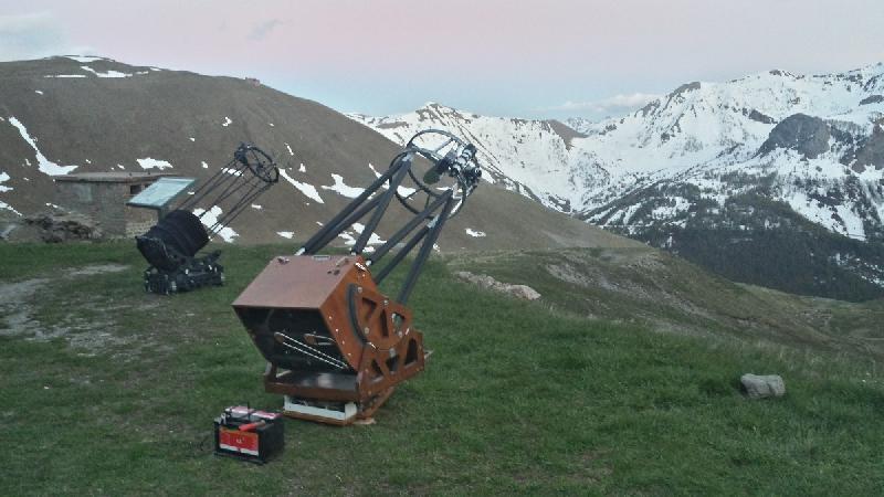

J'avais un Starfinder il y a très très longtemps, avec ce fameux tube carton "sonotube". Je m'étais rendu compte après pas mal de manip,comme toi, que le problème de l'araignée venait aussi de la souplesse du tube lui même. Surtout que j'avais été obligé dans un premier temps de tendre les lames de l'araignée, ce qui donnait au tube une section en trèfle à quatre feuille (en caricaturant...😁). Et qu'est ce que c'est lourd ce matériau...
Finalement le sonotube est parti à la décharge et mon Starfinder est devenu un bon vieux serrurier, que qui à l'époque (2000...) était novateur.
A la lumière de cette expérience, je me demande si tu n'aurais pas intérêt toi aussi à définitivement virer tout ce qui est carton sur ce télescope qui en vaut la peine. Les miroirs Meade 400 de cette époque , pour ceux que j'ai pu côtoyer , étaient de très respectable facture. Et l'aluminure est toujours impeccable après plus de 25 ans de bons et loyaux services.

je vais déjà en profiter vu le petit parcours du combattant effectué.
Je ne suis vraiment, mais vraiment pas bricoleur, peut être qu’il sera reconverti en serrurier plus tard mais il me faudra de l’aide.
En tout cas, j’ai appris énormément de choses pendant ce bricolage, c’est cool.
plus qu’à attendre 24h pour le collage et du beau temps…
