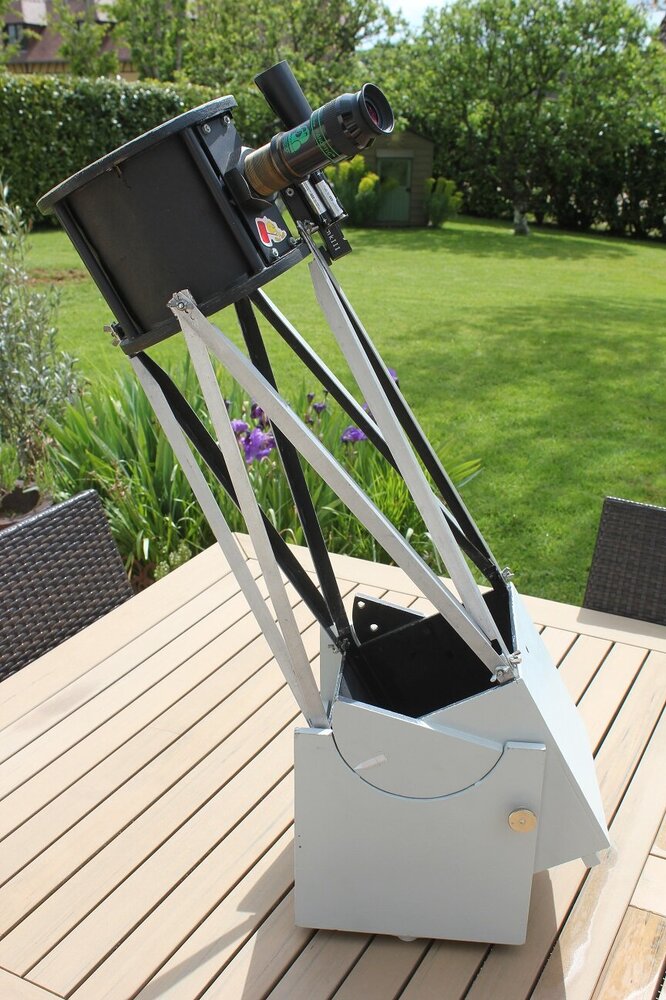

(150/750 pas 159 ;) )
miroir sky watcher
ca pèse 4,3kg avec la boite/montire, 3 oculaires , un chercheur et un collimateur laser :) . Les tubes font 62cm de long.
sinon un miroir de 250mm f5 c’est 4kg, pas 8
Voir davantage
Sympa! Autant pour moi pour le poids, je pensais qu'il s'agissait d'un miroir 250mm... Il doit être pratique pour des voyages en caisse ou en van. Mais trop lourd en itinérance pédestre.

J'ai bien randonné avec mon "microbe", acronime de MICRO-doBson, que j'ai même emmené en baggage cabine jusqu'à la Réunion.
Il a un plateau pour le poser sur un trépied de SP mais le plus souvent un muret, une pierre plate (facile à trouver en montagne) fait l'affaire.
En altitude s'est suffisant car on gagne bcp en contraste et le champ reste large à faible grossissement. Sans compter que la tâche d'airy rend les étoiles bcp plus jolies que dans un gros diamètre.  Le correcteur de coma 31,75 et l'araignée à lames coubes subliment les images. Une bonne optique vous fait oublier les lunettes de 100, même apos. C'est un 150 F/5 de moins de 5Kg oculaires et monture compris.
