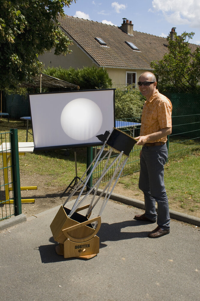

helie Posté 18 février Posté 18 février (modifié) Le "microbe" est une fabrication artisanale basée sur les dobsons serruriers de grand diamêtre. La mousse se glisse dans la tourelle et contient les oculaires le porte oculaire et la boite de filtres. Les barres sont de section en L, ce qui permet de les empiler sans qu'elles ne prennent une place démesurée comme des barres rondes. Modifié 18 février par helie 2 Citer

helie Posté 18 février Posté 18 février (modifié) J'en ai fabriqué pluseurs dont un 200 F4,5 et un 254 /1200 qui sort sur le terrain car très pratique de le "jeter" entier et monté sur la banquette arrière de la voiture quand il fait froid et que j'ai hâte de rentrer. Il y a aussi ce 200/1200 que j'ai fabriqué pour l'association. Les miroirs sont issus d'un montage "texereau" qui était intransportable. Très vite monté de jour comme de nuit... La photo montre comment on peut montrer les éclipses de soleil au public et sans risque. Modifié 18 février par helie 1 3 Citer

G-D-ON Posté 19 février Auteur Posté 19 février Salut! Le 18/02/2025 à 21:14, helie a dit : Le "microbe" est une fabrication artisanale basée sur les dobsons serruriers de grand diamêtre. La mousse se glisse dans la tourelle et contient les oculaires le porte oculaire et la boite de filtres. Les barres sont de section en L, ce qui permet de les empiler sans qu'elles ne prennent une place démesurée comme des barres rondes. Voir davantage Un mot: génial! j'aime beaucoup son format ultra compact. On a envie de glisser un oeil à l'oculaire... Citer
