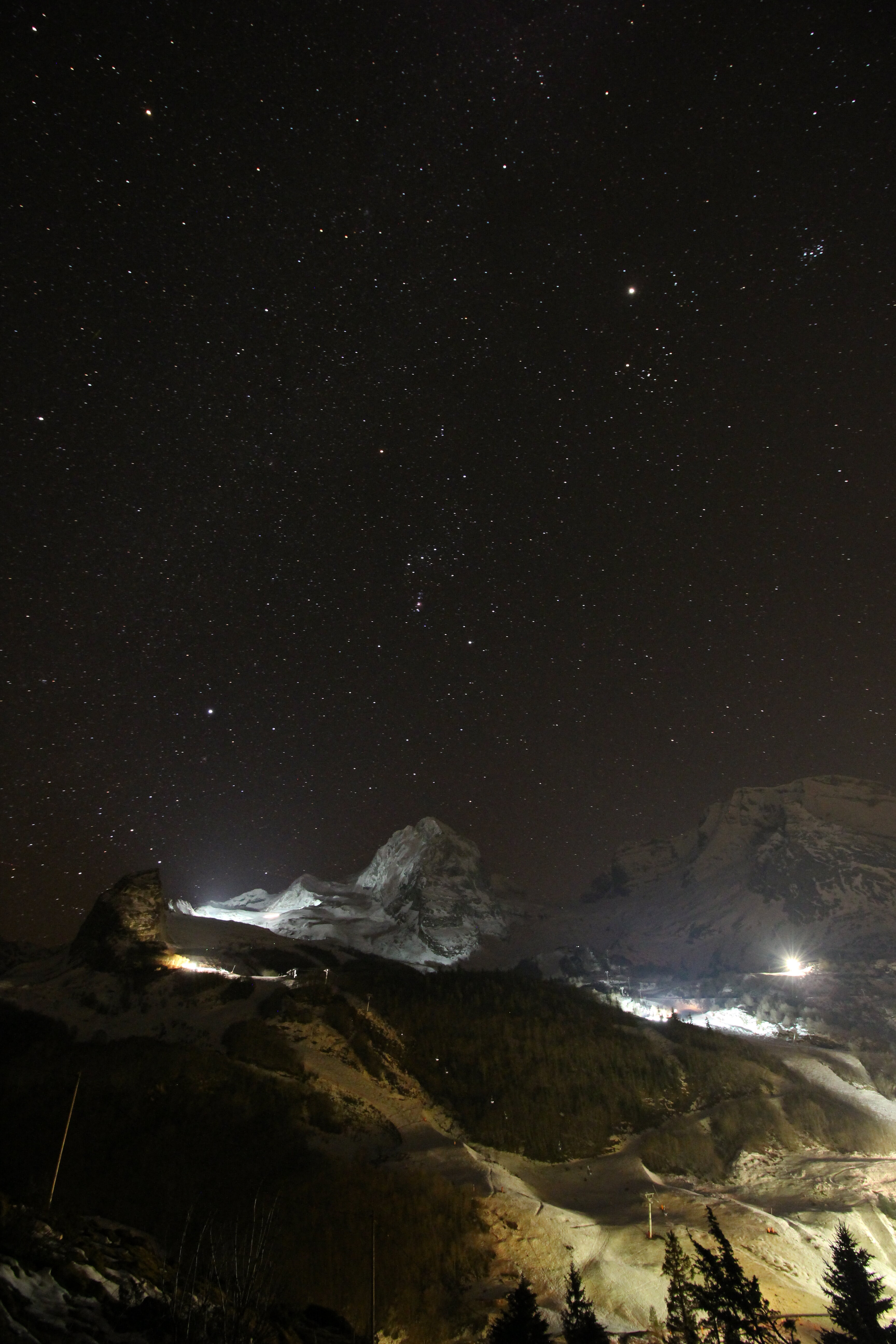

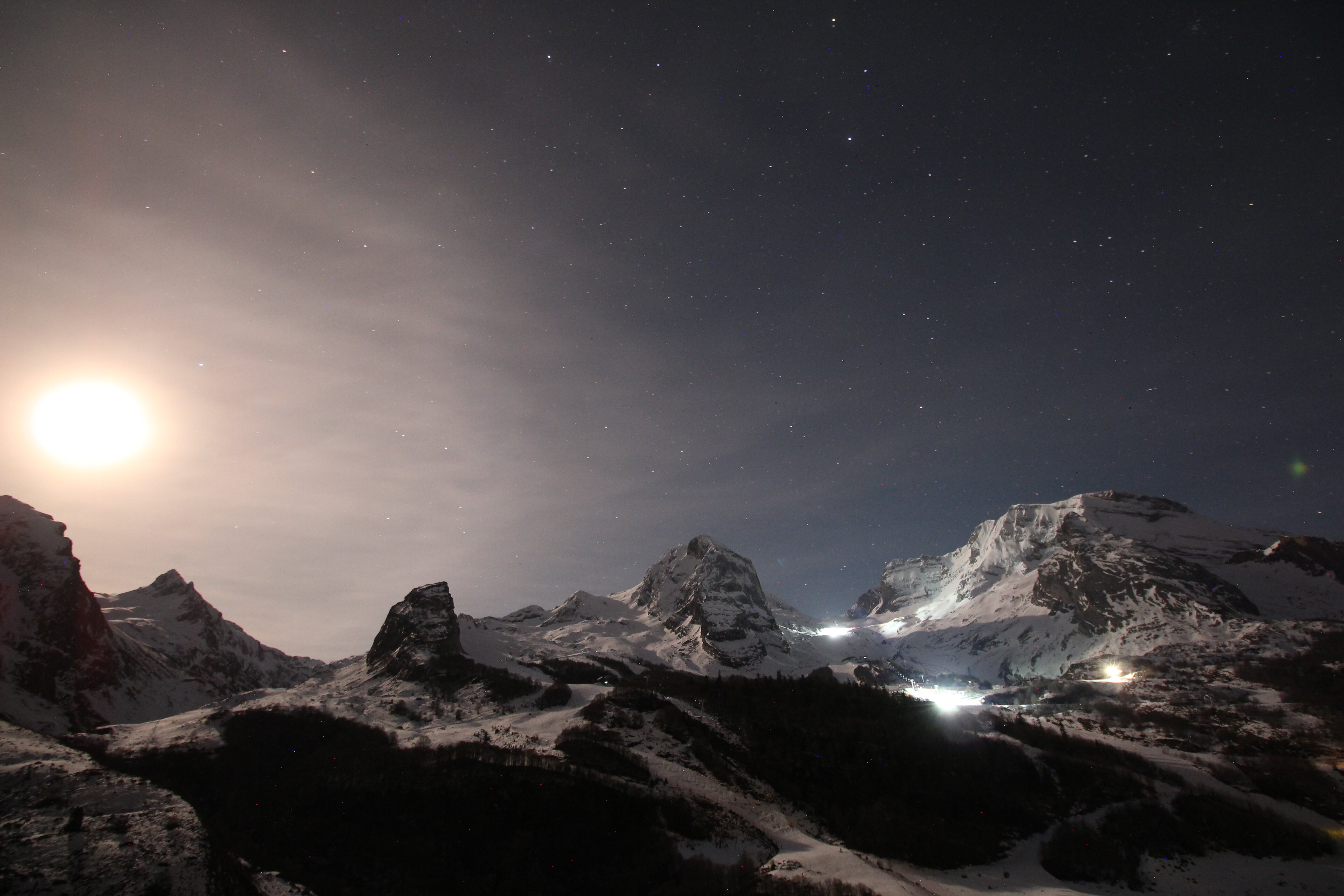

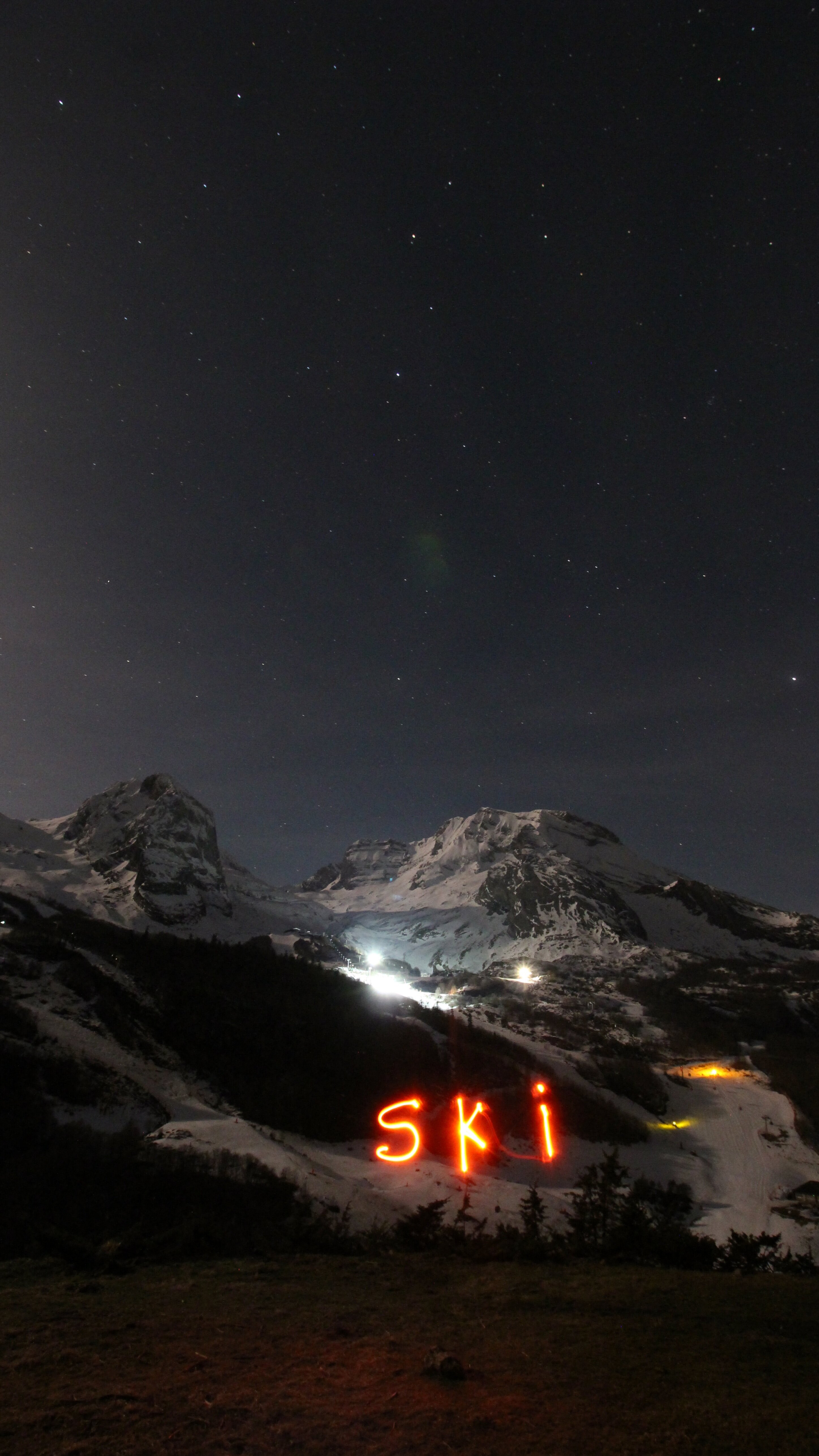

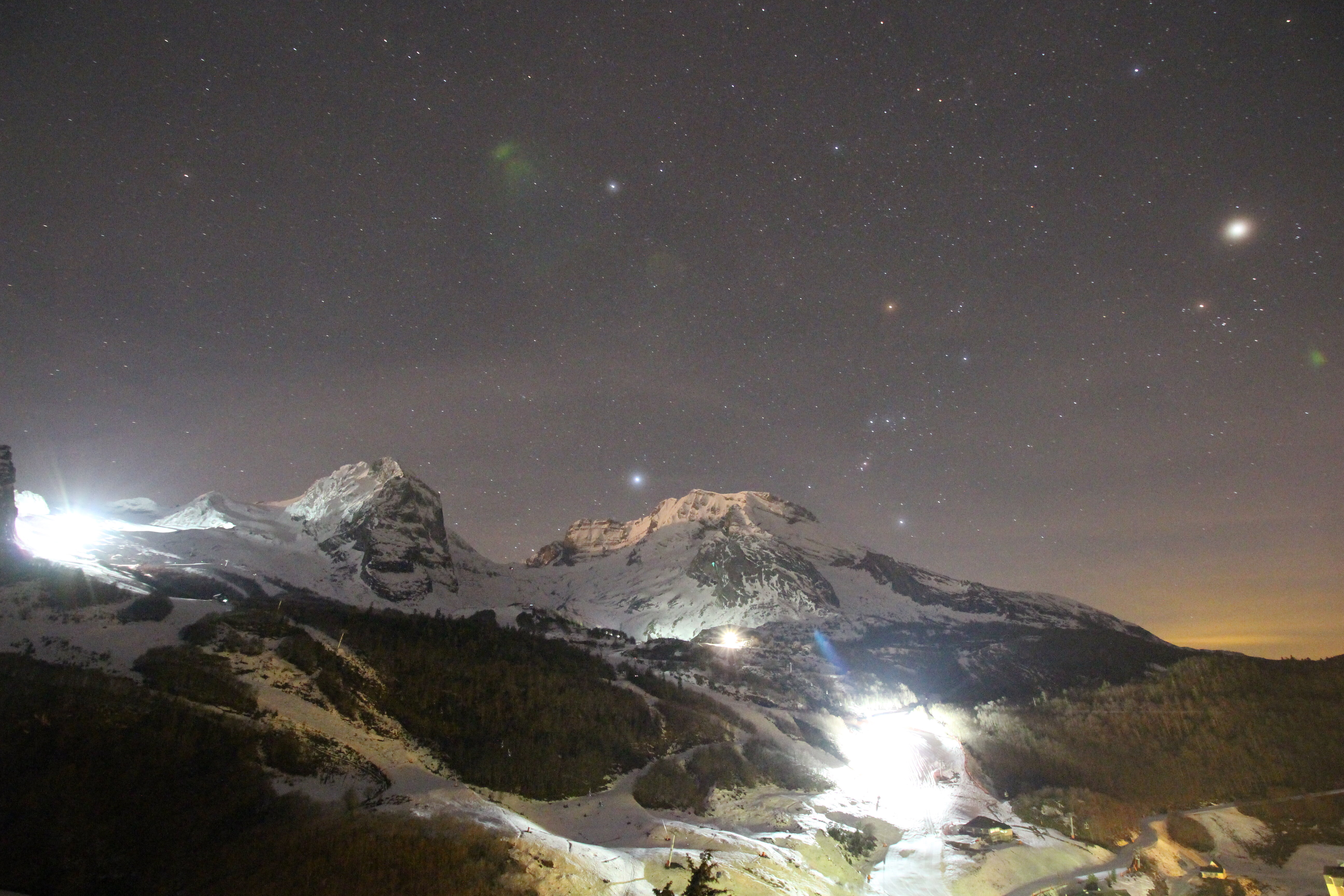

J'ai profité des puissants éclairages des dameuses de la station de ski de la GOURETTE qui éclairaient le flancs des montagnes pour effectuer ses prises de vues.
Et me voilà avec des questions sur les temps de pauses pour ne pas avoir de filet d'étoiles.
Matériels :
   - CANON 100D défiltré,
   - Objectif CANON 10-18mm sur (10mm),
   - Intervallomètre,
   - Trépied Photo.
Logiciel :
   - SEQUATOR (10 et 15 BRUTS, 10 DARK)
   - LIGHTROOM.
Etant à 10mm je comprends qu'à 30 secondes de pauses je puisses avoir un filet d'étoile, à 20 secondes peut-être mais à 10 secondes normalement je ne devrais plus en avoir sur mes BRUTs. Les photos ont été prises plein SUD. J'ai essayé de jouer sur l'ouverture mais bon je ne suis pas convaincu du résultat !
Ci joint les BRUTS.
30 secondes, ISO 800, F4.5,
IMG_5307 30s f4_5.CR2Fetching info...
15 secondes, ISO 3200, F8,
IMG_5337 15s f8.CR2Fetching info...
10 secondes, ISO 3200, F8.
IMG_5367 10s f8.CR2Fetching info...

Franchement, mis à part le tout petit petit filet d'étoiles, les photos sont vraiment sympa 👍 on ressent bien "l’ambiance" de la montagne de nuit.
Il est vrai que c'est étonnant à 10 secondes de pose et avec un grand angle de 10 mm. Je connais la règle des 300 (300 / focale = temps de pose)
Si Fred passe par là, il nous éclairera certainement.
