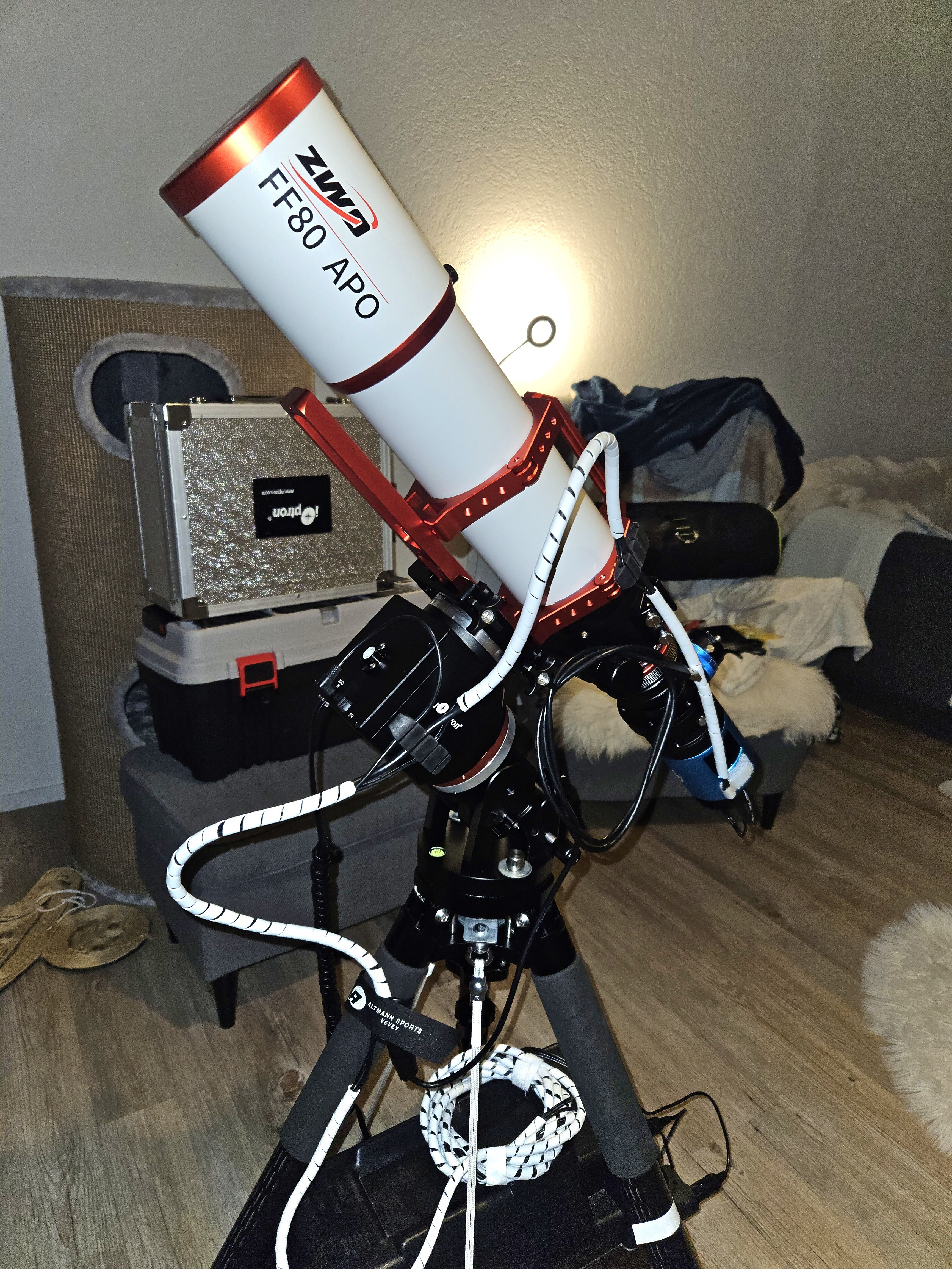

L'autre soir je me suis retrouvé avec d'autres Astrophotographes pour la première fois sur un spot que je croyais être le seul à exploiter. Bon nombre d'entre eux avaient une monture iOptron et j'ai rencontré pas mal de problèmes de déconnexion - je me connecte à ma monture via le WIFI généré par celle-ci (raquette). Je dispose de la HAE43EC.

Bonjour Cyril,
Peut être modifier le nom (SSID) du réseau Wi-Fi de ta monture si c'est possible ?
En tous les cas, beau matériel !

Merci FRanck,
Je vais coir comment je peux faire cela ce week-end maussade ☺️

Bien...
Donc il faut lancer la monture pour générer le WiFi puis choper l'adresse IP que vous aller taper dans votre navigateur internet. Vous aurez ainsi accès au router de la monture et vous pourrez changer le SSID.
Voilà ☺️
