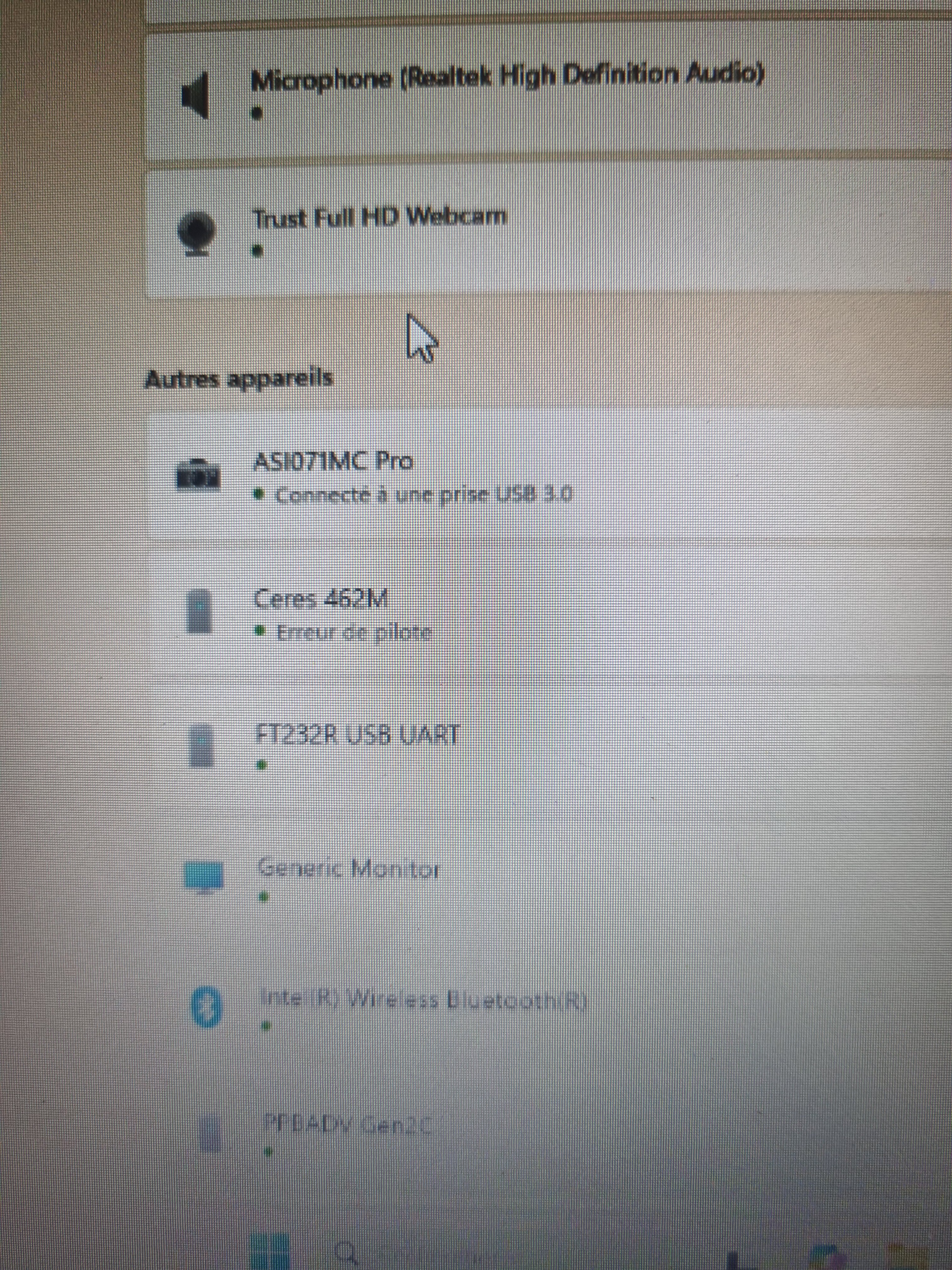

Comme indiqué dans le titre je rencontre un problème de drivers entre ces 2 cams .
Ce qu'il ce passe , en gros , c'est que je ne peux pas mettre les drivers des cams en même temps . Quand je le fais , j'ai l'impression qu'ils entrent en conflit,  du coup quand je connecte l'une ou l'autre,  le pc m'indique erreur de pilote pour les deux . Alors que si j'en charge qu'un driver la , pas de problème , la cam est bien reconnue . Que ce soit l'une ou l'autre.
Je soupçonne aussi un problème du côté de ascom .
Si quelqu'un a déjà rencontré ce problème sur win 11 ou à une solution,  je suis preneur.

@leforgeron j'ai appliqué se que tu m'as conseillé hier soir et ca a fonctionné tant que j'ai connecté les cam directement au pc .

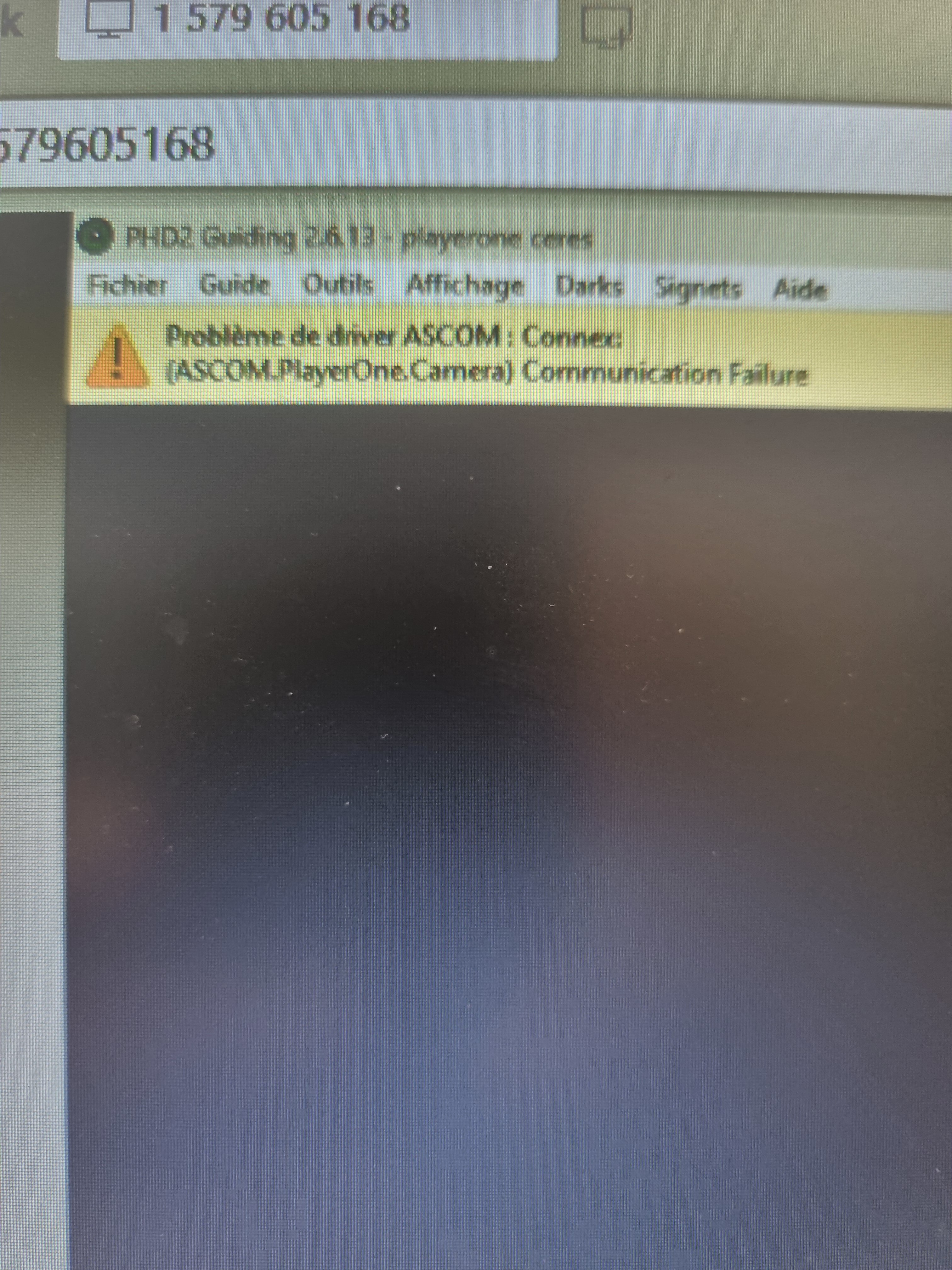

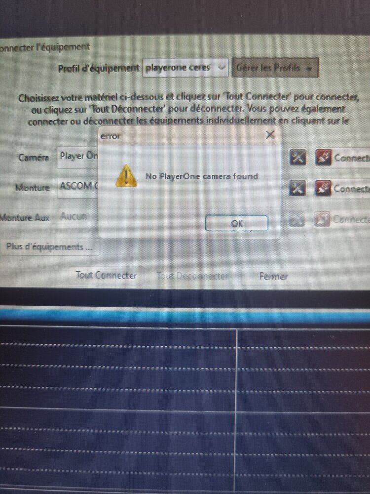

Par contre quand j'ai reconnecté la ceres à la powerbox advance pegasus   ça m'indique erreur de pilote
Et dans phd2
20250226_142354.thumb.jpg.daf728816a0d043a833736f834f4e99d.jpg20250226_142334.thumb.jpg.206dfd178fdf37aeac9f689ab98bfe96.jpg
J'avoue être un peu perdu la
