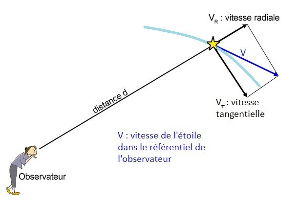

Ce qu'est la vitesse radiale ? c'est la projection de la vitesse de l'étoile (ou de la planète) sur la ligne de visée.
Pour expliquer "avec le moins possible de maths"  j'ai emprunté un schéma là : https://media4.obspm.fr/public/ressources_lu/pages_observation/bb-vitesse-etoiles.html et je l'ai modifié en ajoutant en bleu ciel la trajectoire de l'étoile (ou planète)
Petit exercice de géométrie : la vitesse de l'étoile (ou de la planète) ayant une orientation quelconque, tu peux dire qu'elle est la somme (vectorielle) de deux vitesses perpendiculaires l'une à l'autre
- une vitesse de rapprochement ou d'éloignement (ici c'est un éloignement) que l'on a décidé d'appeler "vitesse radiale"
- une vitesse de déplacement  "sur le côté" que l'on peut comme ici d'appeler "vitesse tangentielle" mais qui pourrait aussi s'appeler "vitesse du mouvement propre" (vitesse de déplacement par rapport à la "sphère céleste")
Voili voilou...

"Quelques minutes" plus tard...
je ne suis pas d'accord "en général" avec l'affirmation
  Le 26/02/2025 à 09:26, charleon a dit :
pour le soleil la vitesse radiale est de 0 km/s
Voir davantage
Si la Terre avait un mouvement circulaire et uniforme autour du Soleil, effectivement, la vitesse radiale serait nulle à chaque instant.
Mais l'orbite de la Terre autour du Soleil est (presque) elliptique, donc la distance T-S n'est pas constante... donc il y a "en général" une vitesse radiale.
(si je dis "en général" c'est qu'il y a quand même deux instants particuliers : lorsque la Terre passe au périhélie au à l'aphélie. A ces moments là, et à ces moments là seulement, la vitesse radiale T-S est nulle)

Très bonne explication Ygogo !
Si je puis me permettre une précision étymologique...
Pourquoi "radiale"?
Même racine que rayon (latin radius), ce qui veut dire selon la ligne de visée vers l'objet, comme indiqué sur le schéma.
De plus, si cette vitesse radiale est négative, elle indique un rapprochement vers l'observateur (comme la Galaxie d'Andromède), si positive, il y a éloignement (comme la plupart des galaxies lointaines, à cause de l'expansion de l'Univers).
Elle est mesurée très souvent par effet Doppler-Fizeau qui modifie la fréquence/longueur d'onde perçue par l'observateur (comme pour les radars routiers).
Elle permet la connaissance de la dynamique des systèmes astrophysiques (étoiles binaires /multiples, exoplanètes, amas ouverts/globulaires, galaxies et amas de galaxies, l'Univers lui-même).
C'est un outil scientifique majeur qui a permis de détecter l'expansion de l'Univers, la "fameuse matière noire" (et l'énergie sombre ? pas sûr...), les systèmes stellaires multiples (binaires spectroscopiques) et les exoplanètes.
