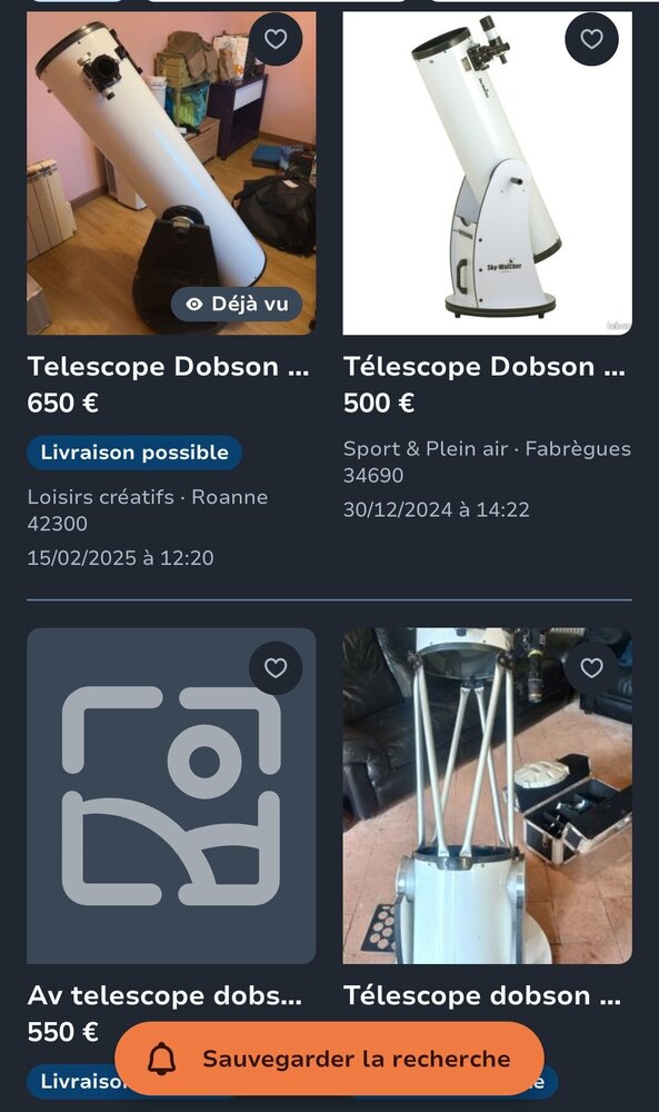

Avec qq recherches, je me rends compte qu un 200 et 250 de la meme marque ont +- les mêmes dimension ormis le diamètre du tube. Je pensais que la base etait plus grosse pr les 250. Le poids n est pas un souci.
Par contre les 250 semblent bcp plus rares en occasion, ce qui change pas mal les choses...

Ben, oui, en fait un Dob 8" et un 10" tube plein, ce sont des dimensions quasi équivalentes. C'est la raison pour laquelle ceux qui le peuvent niveau budget partent plus sur des 10", qui restent en plus encore faciles à transporter (siège arrière d'une voiture, même petite).
Les Dobs 8 et 10" se trouvent assez facilement en occas, peut-être pas sur ta région, regarde en limitrophe France, car pas mal de personnes arrêtent l'Astro ces derniers temps (météo... et autres pb de la vie courante), ont mal été orientées selon les besoins (les Dobs c'est bien, mais y a pas que ça...) ou comme signalé dessus veulent du "tout automatique/compact/avec l'image sur smartphone".
