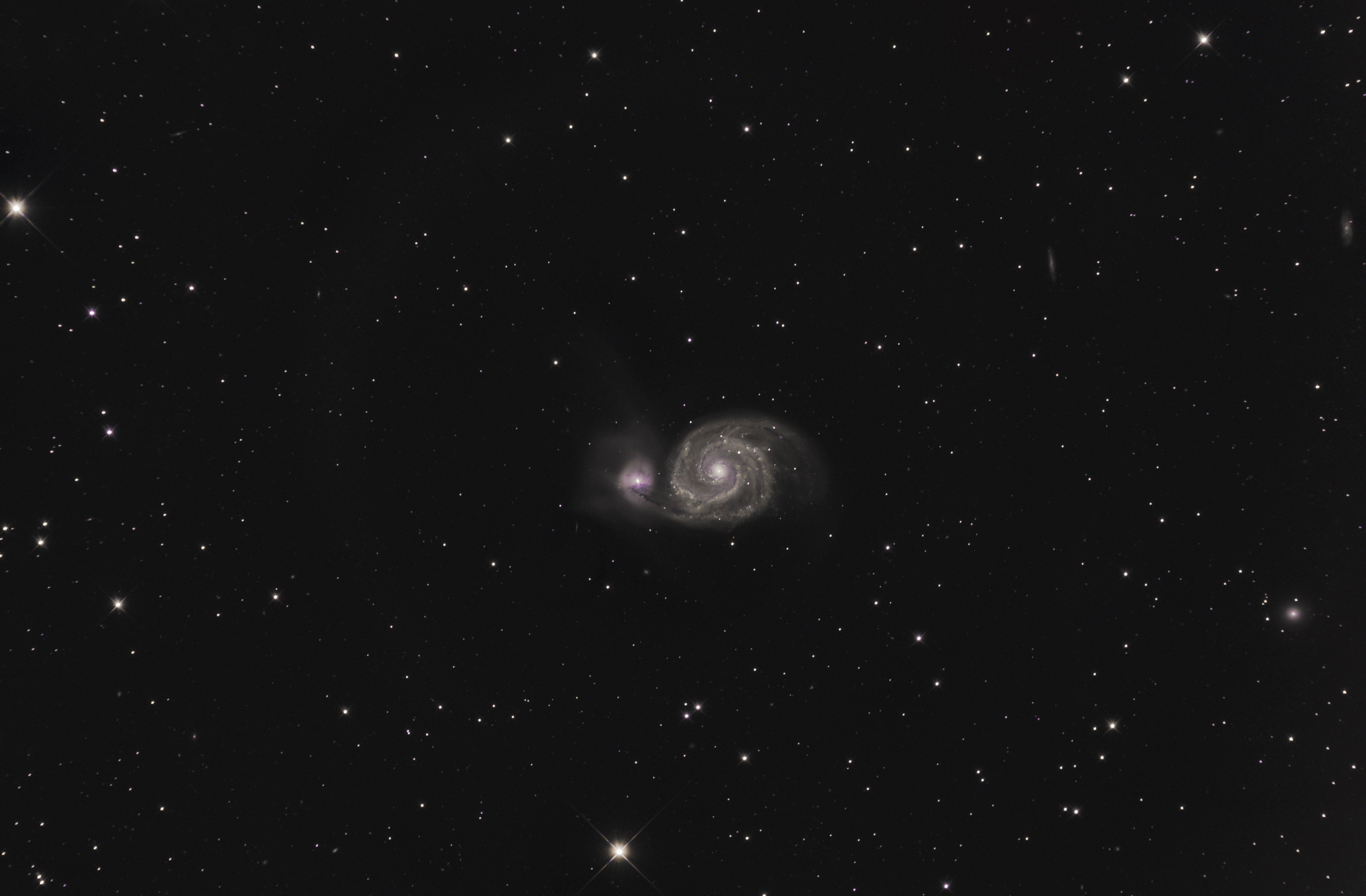

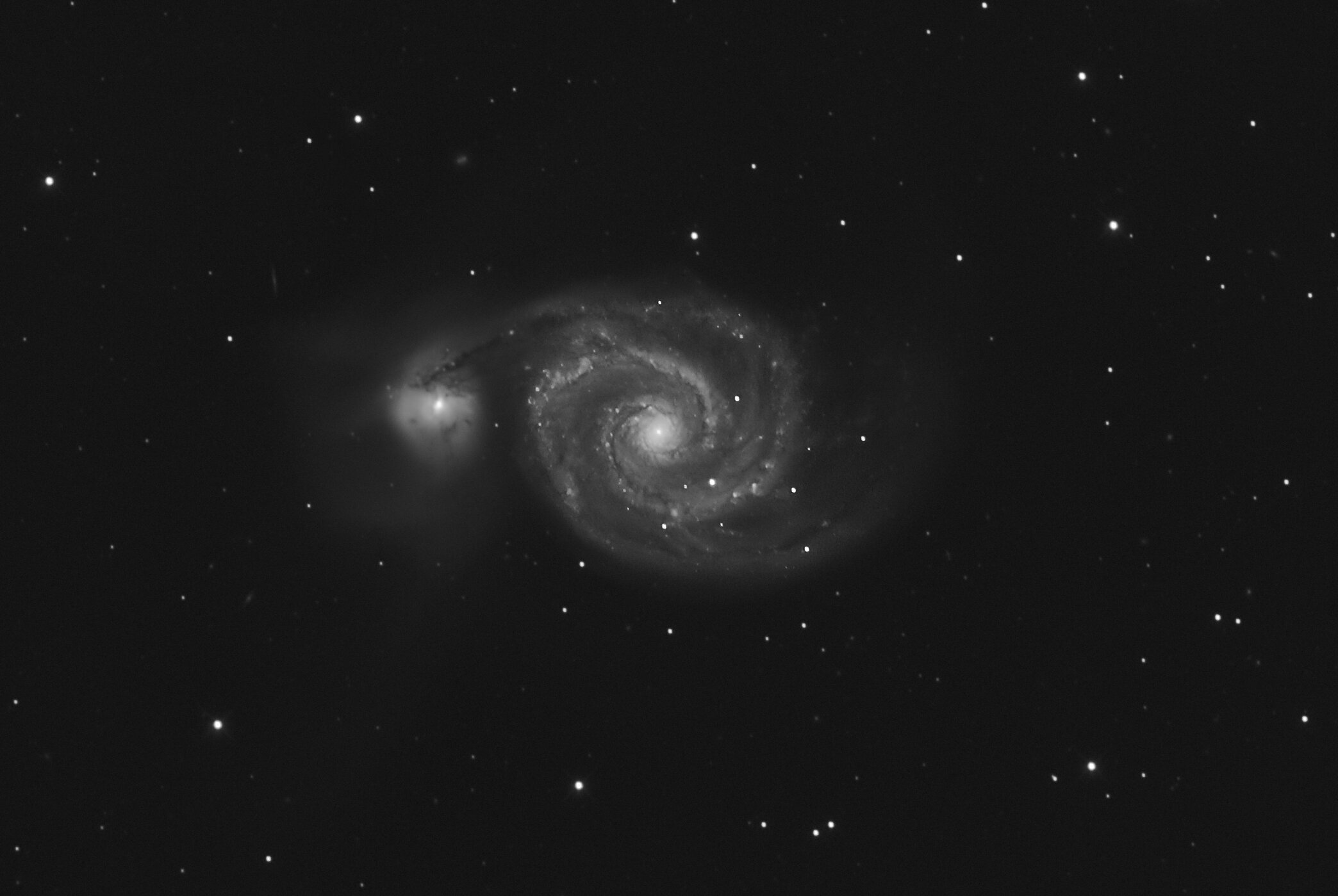

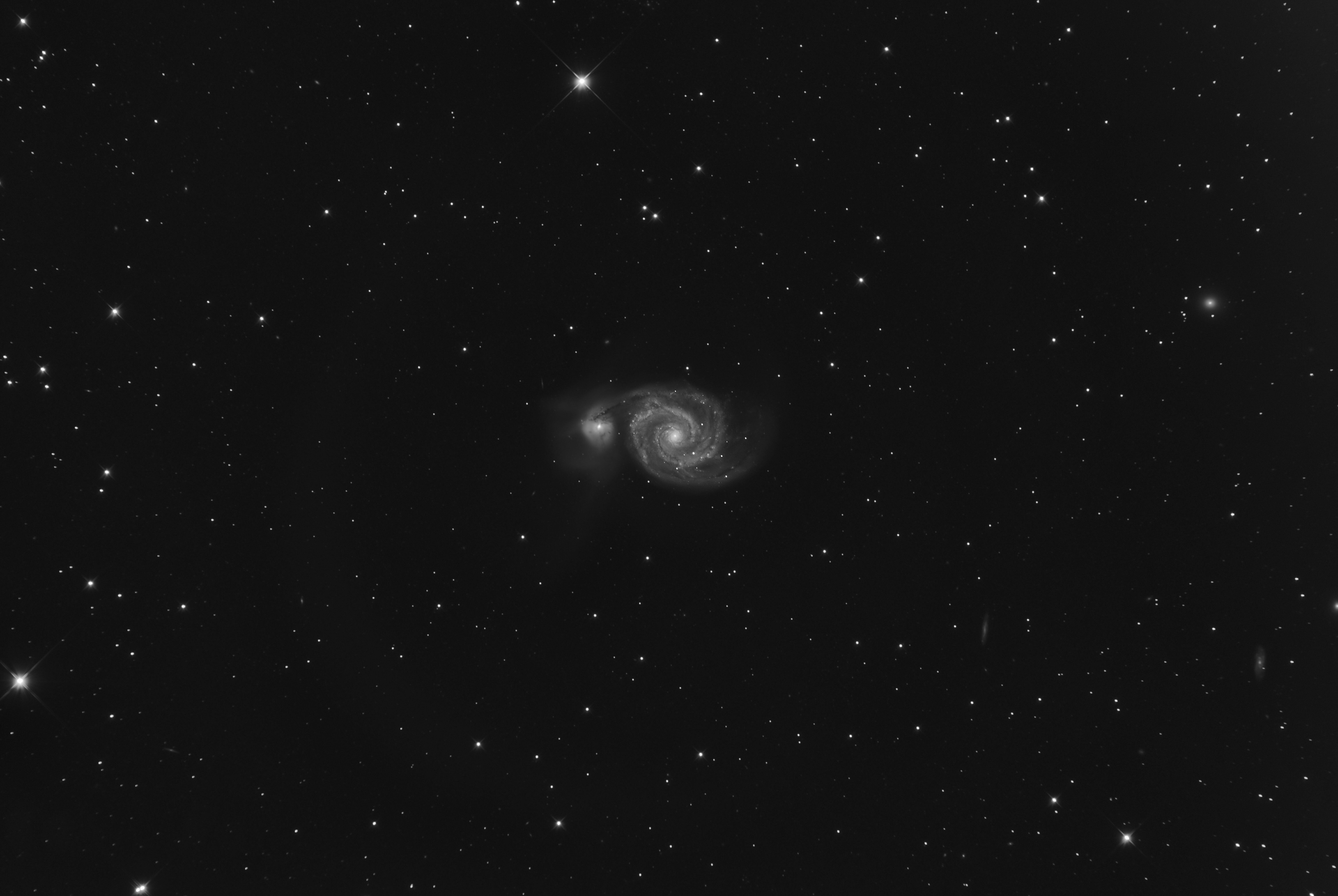

12 x 300 s avec un newton 250/1000 + caméra omégon vtec imx571
tout d'abord un petit crop

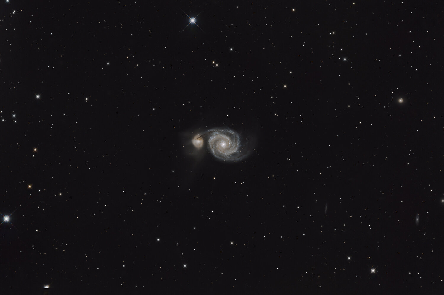

puis 20 x 300 s non croppé

  Le 03/03/2025 à 00:32, Ant-1 a dit :
tres bon ciel par chez toi, chez moi le seeing est dégueux.
Voir davantage
Je ne sais pas tellement l'évaluer ... mais à l'oeil je me rends effectivement compte que cela n'est pas trop mauvais. S'il y a un rapport avec la Fwhm  ET bien je suis en cemoment à 4.29.
Où se trouve ton ciel ?

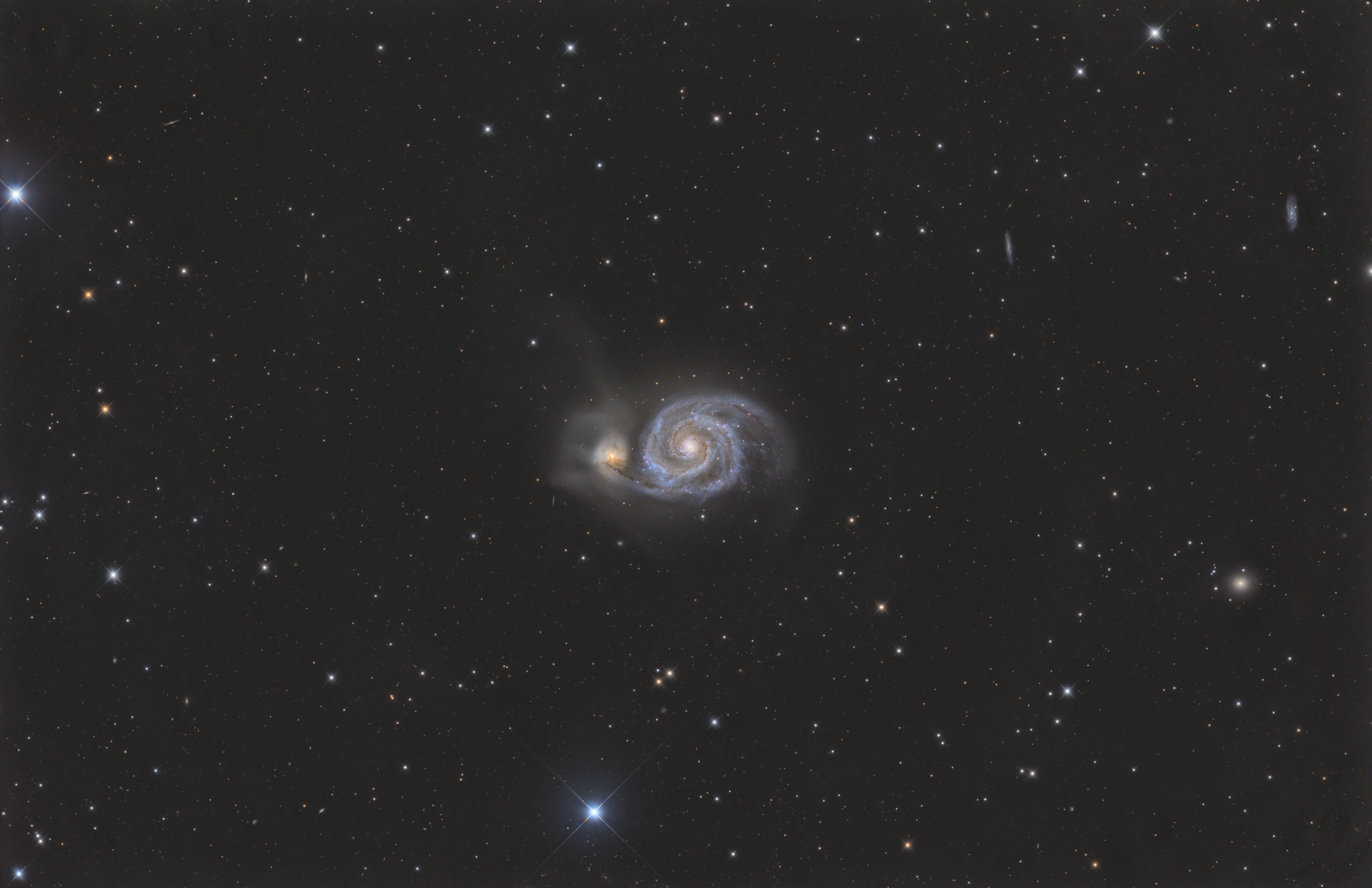

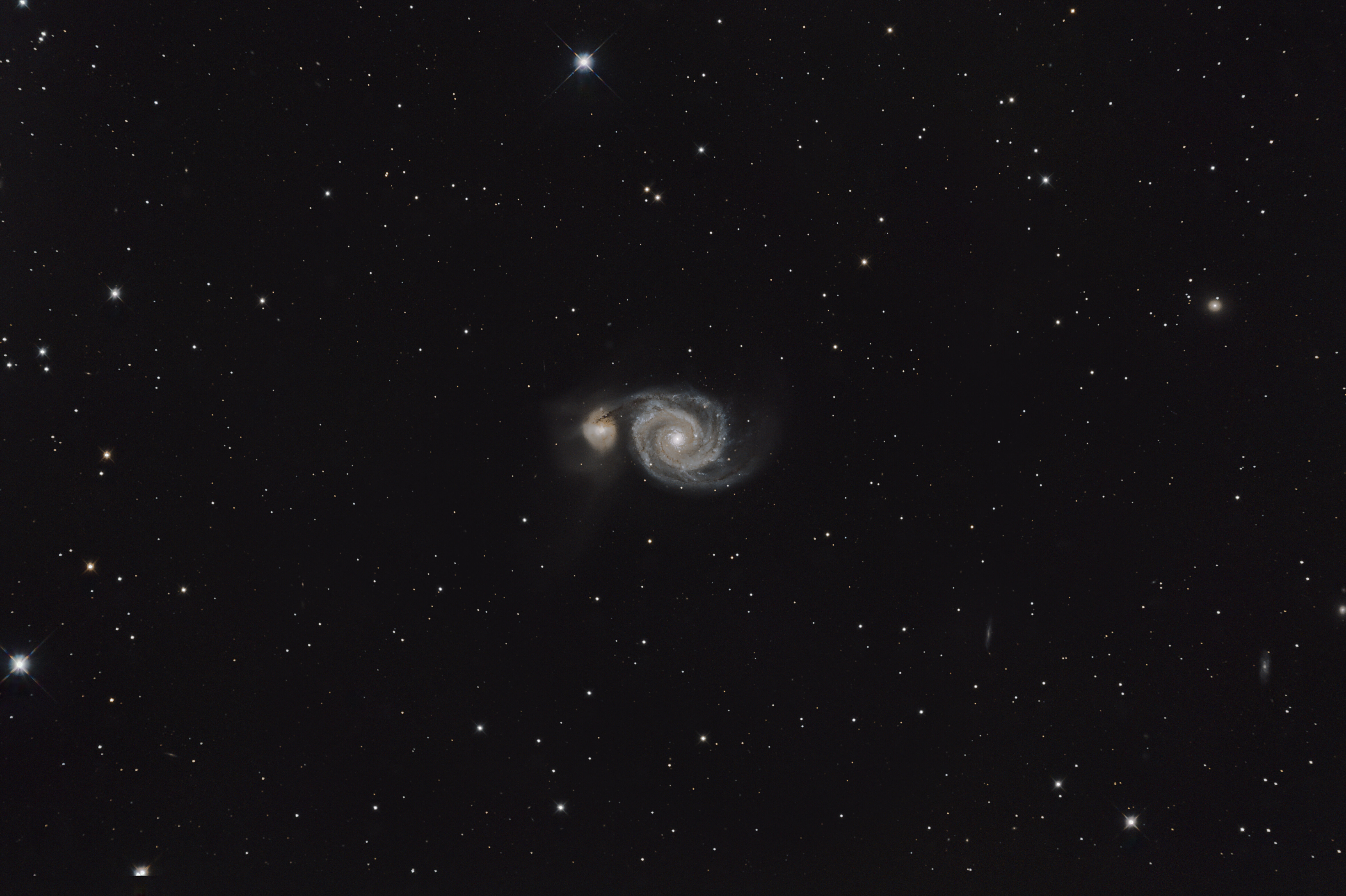

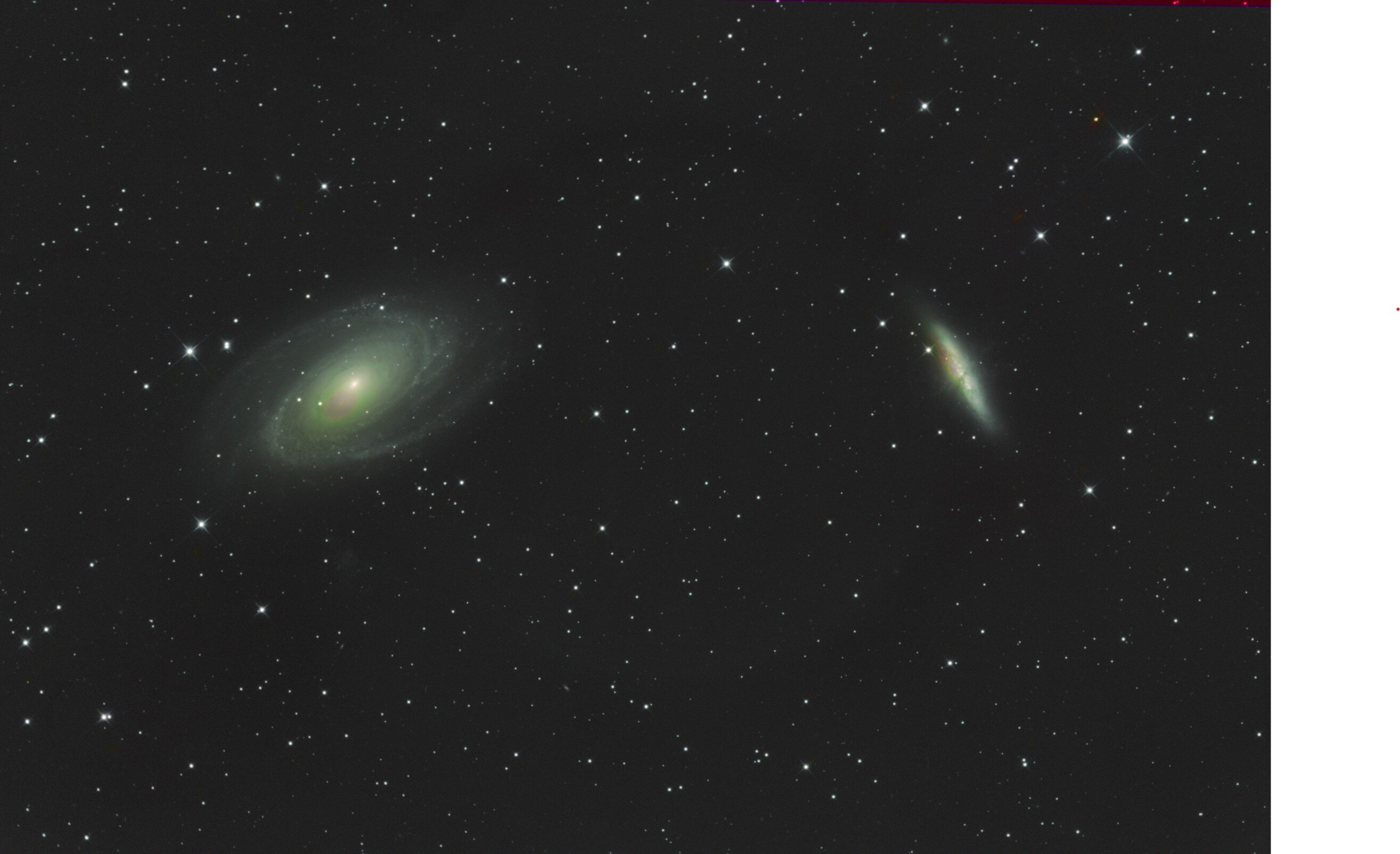

La suite en couleur luminance 46 x 300 s et 8 x 240 s pour chacune des 3 couches rvb,  mais je n'arrive pas à avoir des couleurs correctes. Il y a toujours ces dominantes magenta et vert olive. Avez vous une idée ? Ai jz commis une erreur de traitement ou bien faut il davantage de couches couleur ?
Le crop
Et la full
Modifié par roza
Je suis a l'Est de Paris. Saamedi soir c'etait seeing de merde.
Pour tes couleurs, tu as du inverser des caneaux, genre mis le bleu sur le vert, rouge sur le bleu, etc ...

La luminance est très bien détaillée bravo !
  Le 03/03/2025 à 12:30, roza a dit :
Voir davantage
Bizarre cette histoire.... je pense aussi à un souci de traitement... 32min par couche couleur sur un objet aussi brillant ça devrait suffire. Est-ce que tu pourrais poster les couches couleur ?
Modifié par danielo
  Le 03/03/2025 à 18:08, danielo a dit :
Voir davantage
Oui volontiers... il faut que des experts s'emparent du problème. Sur le traitement et le traitement lrvb en particulier je dois avouer que je suis un béotien. J'ai quand même tenté le lrvb sur plusieurs galaxies et à chaque fois je me retrouve avec des quelques complétement foireuse. Je suppose que je dois faire un C quelque part. J'espère même qu'il ne s'agit que de l'omission d'uin petit détail. A moins que SIRIL ne soit pas au point pour le traitement lrvb.

Je viens de réussir (du moins il me semble), le traitement.  En fait je me suis effectivement trompé avec les fichiers RVB.
  Le 04/03/2025 à 13:32, roza a dit :
Voir davantage
Il y a vraiment un gros souci quelque part. Avec tes images non étirées mon process habituel donne ça
J'ai regardé les header des fichiers FITS, il n'y a pas de mélange entre les fichiers.
Je ne vois que deux possibilités : filtres mélangés dans la roue à filtres ou bien absence de filtrage des infrarouges ?
  Le 04/03/2025 à 13:57, nico1038 a dit :
les fichiers sont décalés:
Rouge = fichier nommé Bleu
Vert = fichier nommé Rouge
Bleu = fichier nommé Vert
Voir davantage
Bingo !

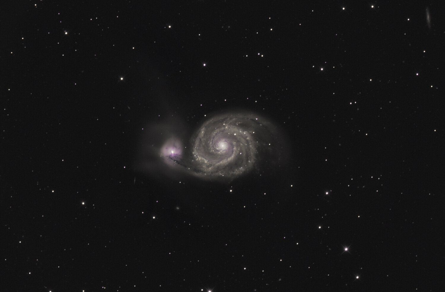

Décidèment je n'y arrive pas avec le rvb ... j'ai remis mes filtres en ordre donc maintenant je suis sûr que mon image rouge est bien rouge et idem pour le vert et le bleu. J'essaie donc de traiter m81.  Voilà le résultat. Et je ne trouve de tuto bien fait pour apprendre cette compposition  rvb. L'un d'entre vous pourrait il m'expliquer?

  Le 08/03/2025 à 21:19, roza a dit :
Voir davantage
Il n'y a rien de très particulier à faire pour composer une image rvb. Les images linéaires RVB doivent être composées directement en sortie d'empilement (outil composition RVB dans Siril ou ChannelCombination dans Pix). L'image composée avec un auto ajustement et les canaux déliés doit alors déjà afficher des couleurs raisonnables (une nébuleuse en émission doit être rouge, les galaxies doivent être plutôt blanches, les étoiles du jaune au bleu,...)
Ça n'a pas l'air d'être le cas pour cette image. Du coup j'ai quand même un doute sur tes fichier. Pourrais tu les partager?

Voici comment je procède pour parvenir au lamentable résultat ci-dessus :
Après avoir stacké les images, extraction du gradient puis traitement hyperbolique sour siril
Je fais une conversion puis un alignement des stacks lrvb
Je traite les fichiers rvb avec linear match en prenant la luminance comme référence
Puis compo rvb qui donne l'image foireuse ci-dessus
Manifestement ma méthode, quoiqu'étant la mise en application de ce que j'ai lu dans les tutos siril, ne dois pas être la bonne.

Belle M51 en effet, une fois recalée !
PS : tu as re-vérifié tes indices de RAF dans NINA (ou autre) ?
Comme le dit @nico1038, rien à faire si ce n'est mettre R/G/B en face de chaque ligne dans le process Channel Combination.

En effet, les images sont cette fois correctement identifiées mais il me semble que ton process n'est pas correct.
La combinaison des images RVB doit se faire avec des images linéaires, c'est impératif (la calibration des couleurs par photométrie ou la déconvolution n'ont pas de sens sur des images déjà étirées.
Avec ces 4 images voilà un workflow possible:
1) Alignement des images R,V et B sur la luminance
2) Crop des 4 images pour enlever les bandes noires (il y a un changement de cadrage significatif entre la luminances et les couches RVB)
3) Combinaison des images RVB pour créer l'image couleur
A ce stade, avant même la calibration des couleurs ou toute autre forme de traitement on a une image couleur raisonnable:
Il faut ensuite traiter cette image (Correction du gradient, calibration des couleurs, déconvolution,...) puis l'étirer et traiter et étirer la luminance en parallèle. La composition de la luminance avec la couleur se fait, enfin, avec ces 2 images non linéaires.
