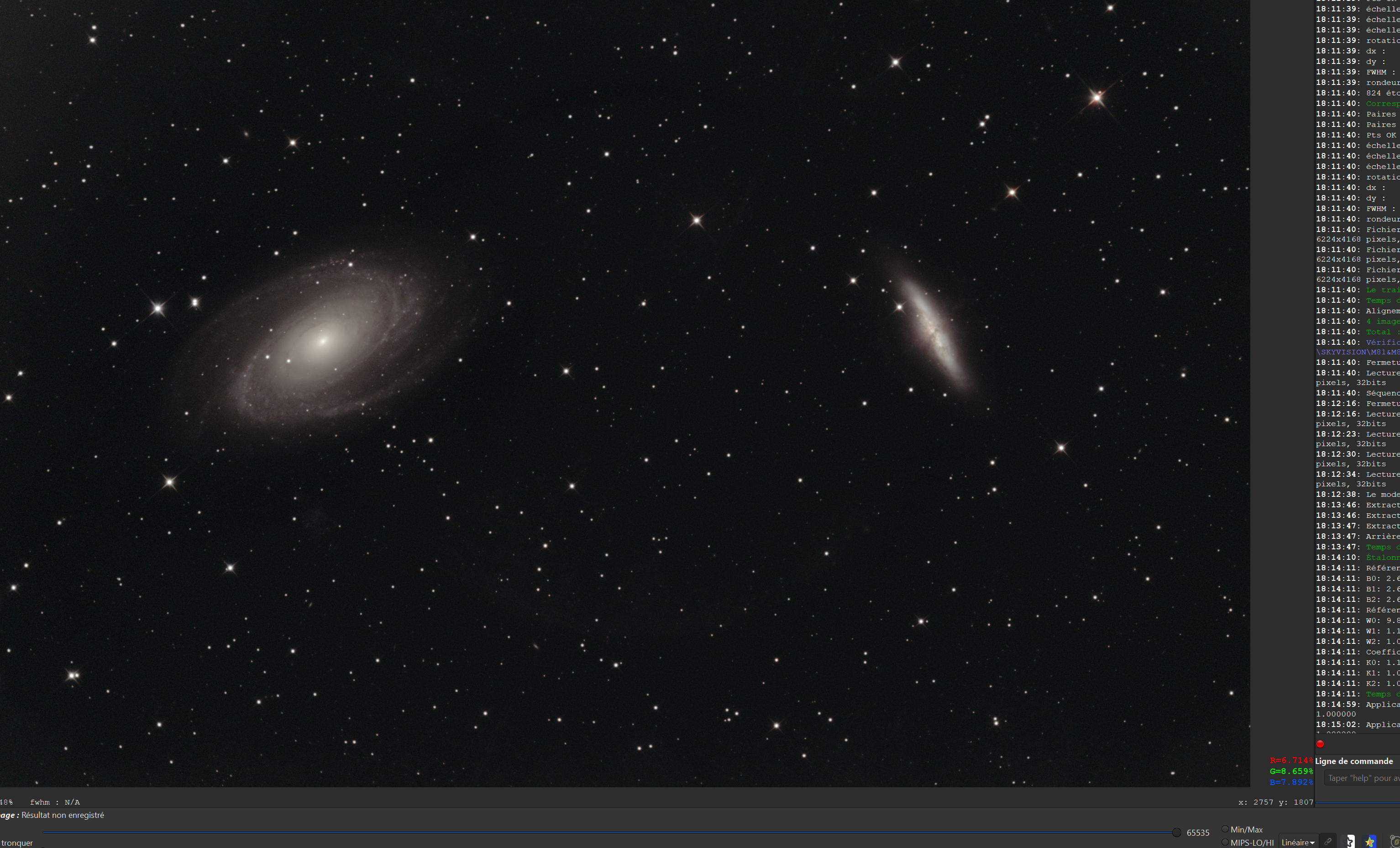

  Le 09/03/2025 à 16:17, nico1038 a dit :
Le problème est que j'effectue toutes ces opérations dans Pix en général donc je ne sais pas exactement comment le mettre en pratique de la meilleur façon avec Siril.
Pour le crop tu peux passer par la ligne de commande avec la commande crop. Par exemple
Crop 314 123 2574 2821
les deux premiers chiffres sont les positions x et y du point de départ du crop et les 2 suivants la largeur et la hauteur du crop.
De cette manière tu peux reproduire la commande facilement sur toutes les images.
Une autre possibilité qui doit marcher aussi est de ne pas croper avant la composition RVB. Çà doit marcher aussi et il faudra juste cropper sur l'image couleur. C'est peut être plus simple finalement.
Voir davantage

  Le 09/03/2025 à 16:40, roza a dit :
Je te remercie pour ton aide et donc le temps consagré à me répondre. Cependant je n'y arrive toujours pas. Si je crop après avoir effectué la compo rvb je me retoruve de nouveau avec des couleurs bizarres et cette fois une dominante sanguine
Voir davantage
Pas d'inquiétude: la dominante rouge est normal. Pour pouvoir visualiser l'image correctement il faut délier les canaux
Canaux liés:
Canaux déliés:
Le fait qu'il y ait un déséquilibre à ce stade est parfaitement normal. Il sera corrigé lors de la calibration des couleurs

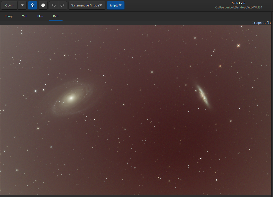

  Le 09/03/2025 à 16:51, nico1038 a dit :
Voir davantage
Justement, j'ai cette dominante rouge sanguine après avoir fait la calibration.
Voir davantage
Tu me fais encore découvrir quelque chose. Je ne connaissais pas cette fonction.
 Voilà ce que cela donne après traitement, toujours avec une dominante rouge ou plutôt sanguine. Bref ce n'est pas trés beau. Je pense que toutes les difficultés, y compris de traitement, découlent de ce problème de dérive que je n'ai jamais pu résoudre.
