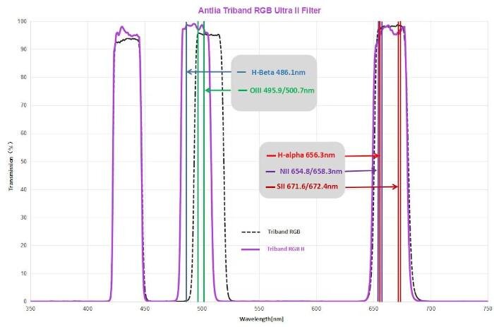

en tri bande c'était ce type de filtre que j'avais en tête
Filtre Triband RVB Ultra II Antlia
Ce type de filtre te fera gagner un peu sur les nebuleuse, mais moins quún dual bande.
Pour les autre cibles ca joue un peu le role d'un filtre antipollution, mais pas efficace contre les LED. donc si les villes autour de toi sont au LED, pas forcement interessant.
Mais apres chacun sont truc.
