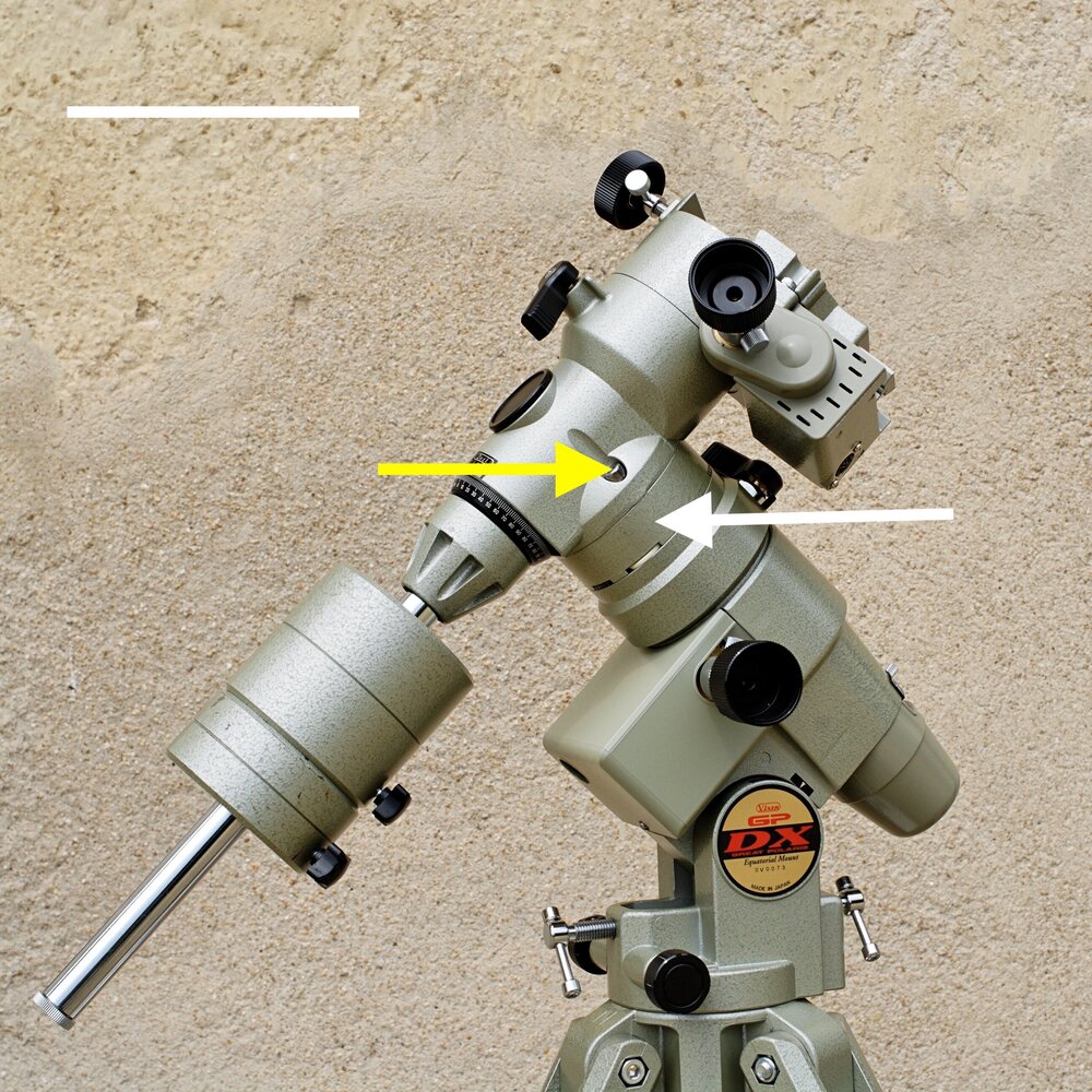

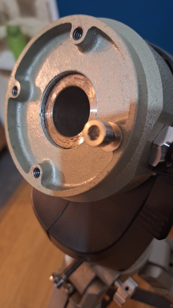

Je possède une vixen GPDX pour laquelle je voudrais retirer la partie dédiée à l'éclairage (flèche blanche sur la photo). Pour certains, cet allongement est préjudiciable pour la stabilité de la monture et je veux bien le croire. Je devrais ramener le centre de gravité vers l'axe du trépied. Bref, pour faire cela je dois changer les 2 boulons tête ronde (flèche jaune) qui sont trop longs. J'aurais besoin de 2 boulons de 6mm à tête ronde de 25 30 mm de long avec un pas peu conventionnel, 1.25 mm probablement. Quelqu'un sait-il où je peux les trouver ?
J'ai déjà regarder sur internet. Généralement, M6 c'est le pas de 1mm ; le pas de 1.25 c'est pour la boulonnerie 10-12mm.

Je possède une Vixen GPD2 et je viens de vérifier, ces boulons sont du 6mm 1.00, ils auraient changé le pas ?

Ça serait vraiment très surprenant. La visserie métrique n'existe qu'en 2 pas, pas standard et pas fin, pour cet usage il s'agit certainement d'un pas standard donc 1mm pour du M6  🤔   Tu n'aurais pas une vis M6 qui traîne pour vérifier ? Sur ma GPD2 c'est du M6 standard je suis certain (j'ai changé les vis au même endroit pour enlever l'entretoise d'éclairage du viseur).

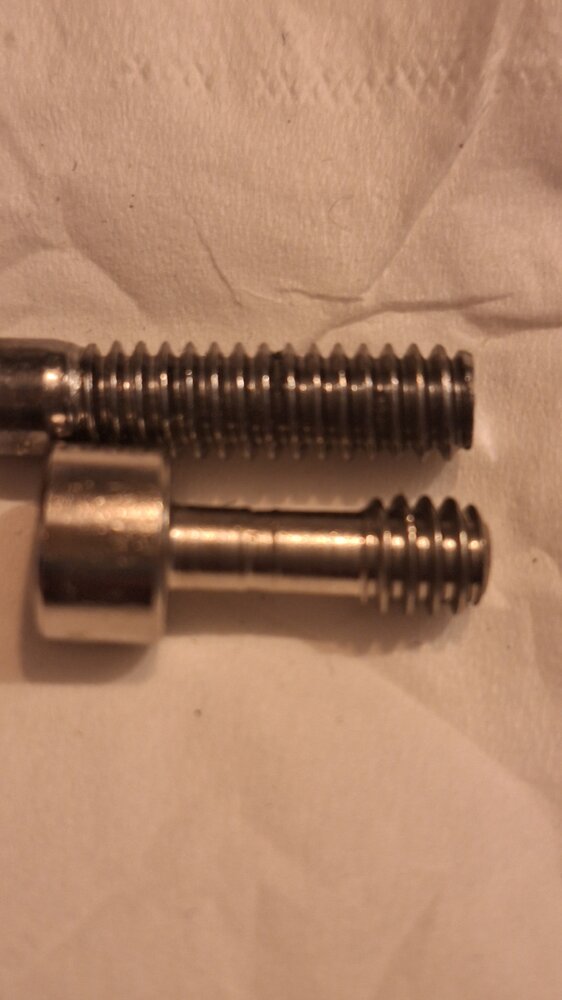

Merci à vous deux... Oui oui j'ai vérifié ! La vis M6 pas de 1 ne rentre pas. La photo le montre un peu.

Il reste la possibilité (surprenante pour du matos japonais) que ce ne soit pas du métrique...
Tu as la vis 1/4" UNC  (quasiment identique au 1/4" Withworth des pieds photos) qui fait 6,35mm de diamètre avec un pas de 1,27mm ça pourrait coller ?

Non pas de référence écrite. Discussion avec un autre astram et démontage de la pièce en question. Pièce circulaire fine, les deux boulons se contentant de la traverser pour se visser dans l'axe AD. Je peux faire une photo si tu le souhaites...

Soit c'est d'origine, ou çà a été retaraudé un peu plus grand, il faudrait mesurer au pied a coulisse et voir si çà colle avec des vis US ou pas

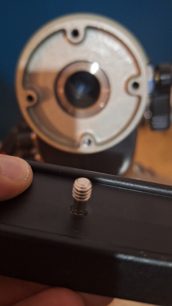

Si par hasard tu as un pied photo avec une vis centrale d'environ 6mm celle ci est en pas américain. En mettant la vis de la monture contre la vis du pied photo tu pourra voir si ça s'engrène bien ou non. Il est très probable que tu soit sur un pas américain type Kodak
Merdre!
j'ai une vieille monture japonaise, celle qui servait aux 114/900 dans les années 85, toute la visserie est donc en pas Kodak j'ai testé et réutilisé pour des bricolages astro :o

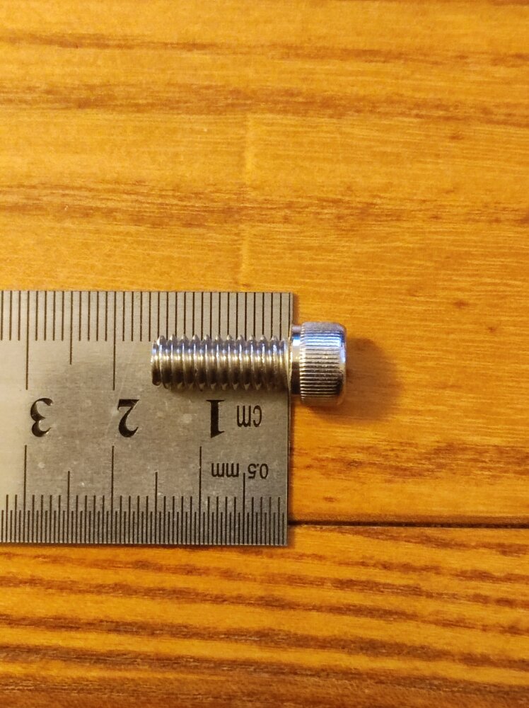

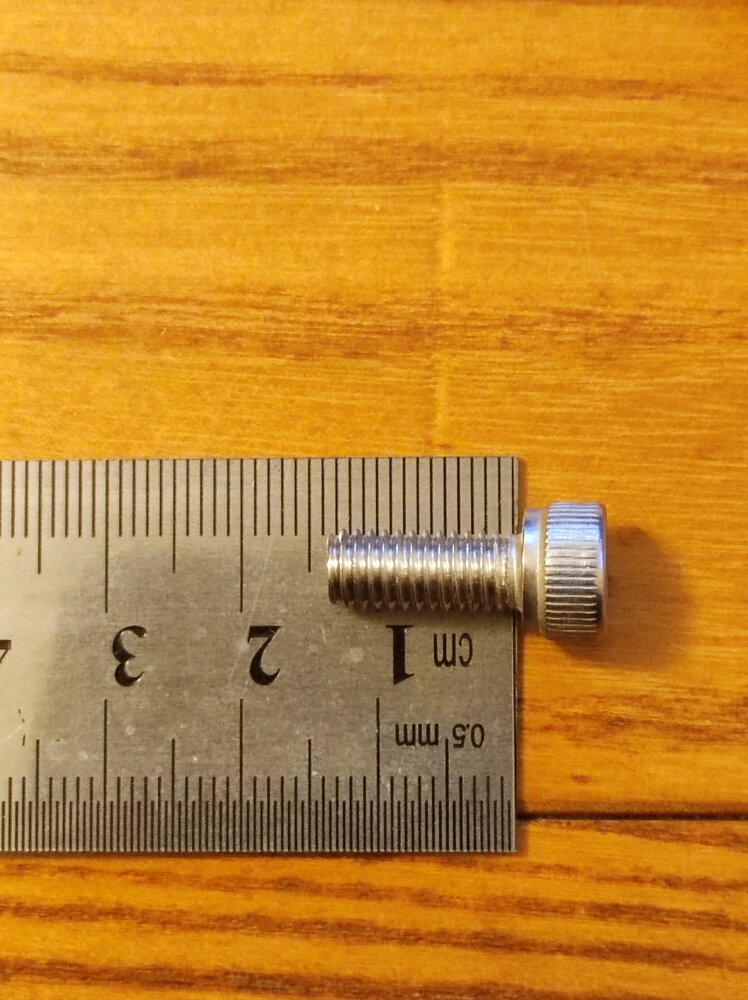

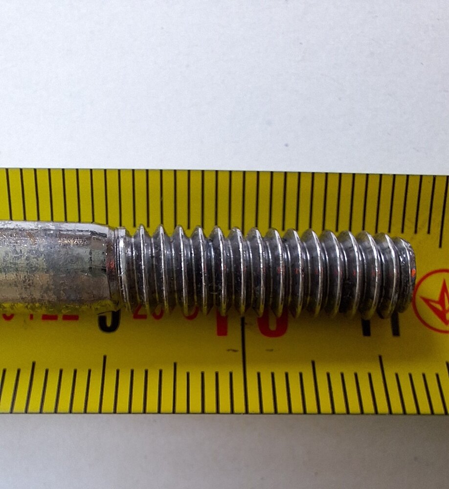

Merci Chinois, bravo!  j ai suivi tes conseils il s agit bien de pas de vis kodak, une vis de diamètre 1/4". Les photos en attestent :

Je te l'avais déjá proposé mercredi 😁

 😀 oups... pardon ! Pour ma défense,  je dirais que si tu avais dit une visserie avec pas kodak, j aurais tout de suite compris 😉
