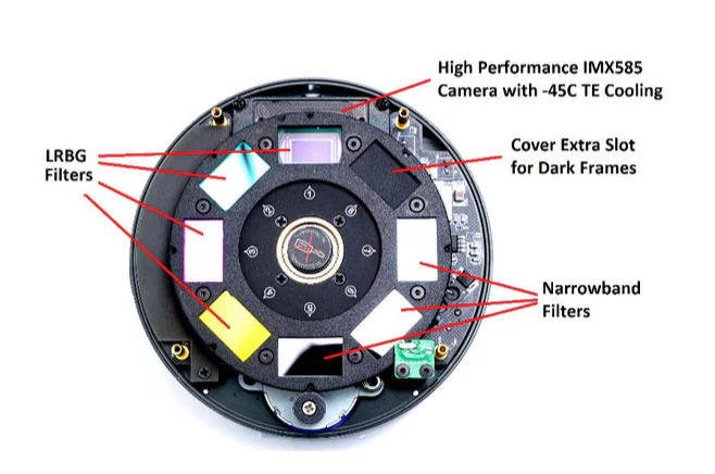

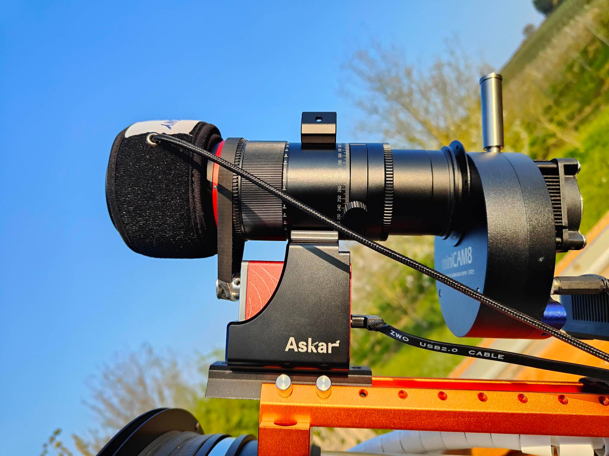

QHY a eu la bonne idée d'intégrer cet IMX585 dans un ensemble compact et leger comprenant une roue a filtre 8 positions, le tout fait seulement 480gr. La conception permet d'avoir le capteur au plus près des filtres, ce qui minimise les effets indésirables comme les reflets et les halos, et permet d'utiliser des filtres aux dimensions réduites au minimum utile, ce qui influe sur le tarif final.
Le capteur est littéralement dans la RAF.

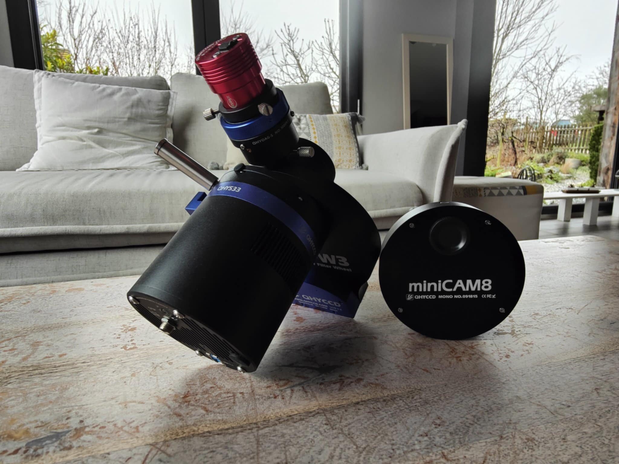

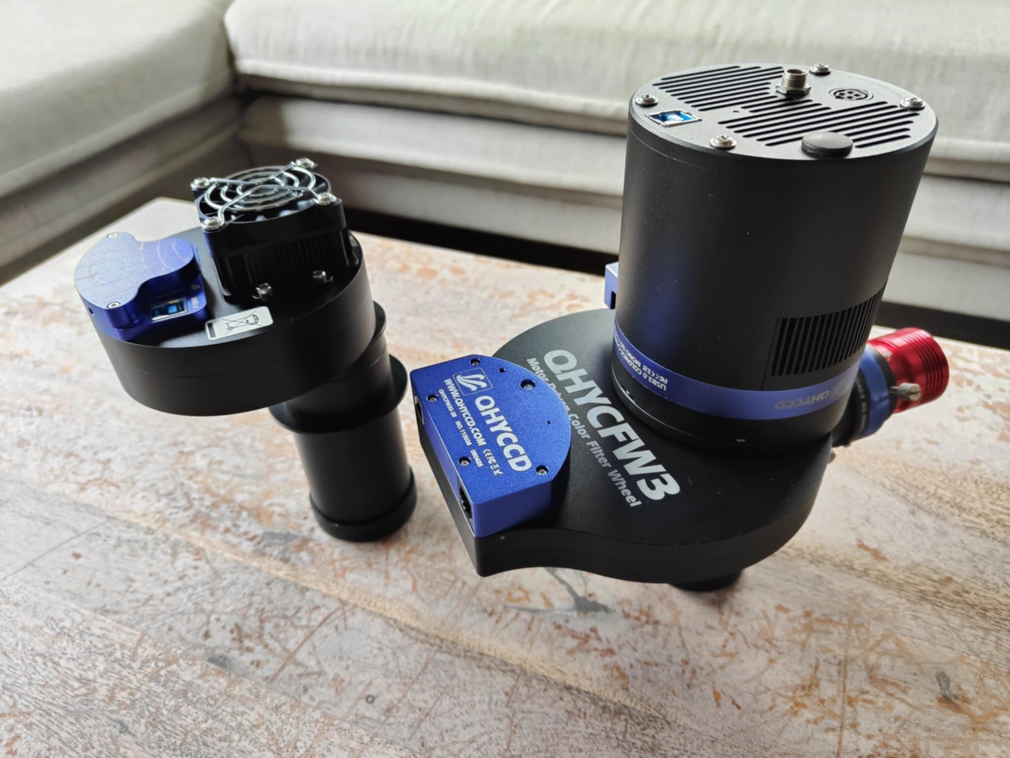

Quand on pose la Minicam a côté de sa grande soeur 533, sa compacité est évidente. Sur un même tube, l'imx 585 offre le même champ en largeur que l'IMX 533, ce dernier étant carré il offre plus de champ en hauteur.
En revanche ce que ne montre pas cette comparaison, c'est le cout:
La solution 533M+RAF 7 position + Un set LRVBSHO (Baader Cmos 6.5nm pour le SHO) en 1.25" dépasse allégrement les 2400e, la Minicam 8M avec sa RAF 8 positions et son jeu de filtres LRVBSHO (7nm pour le SHO) m'a couté 810e, on en a 3 pour le prix d'une toute équipée...

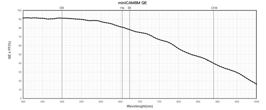

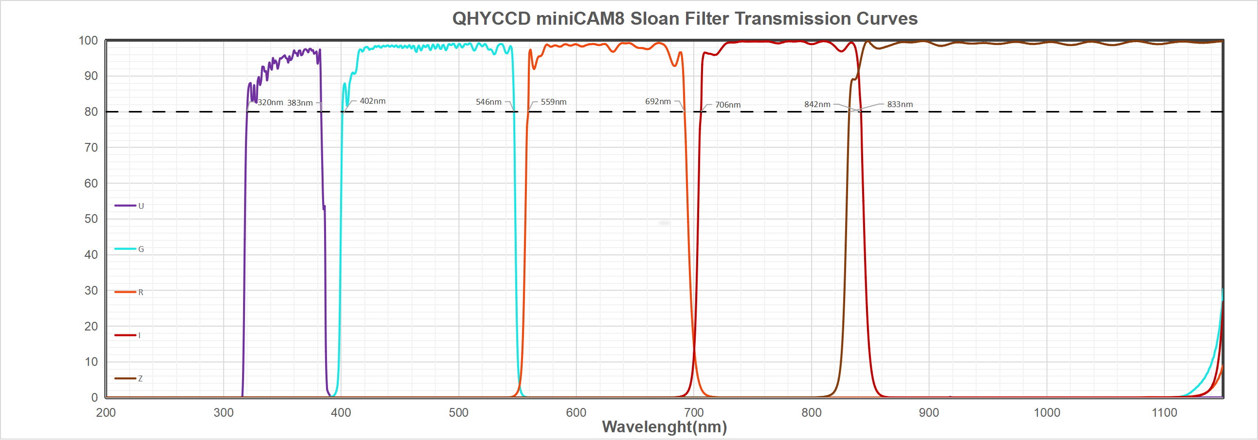

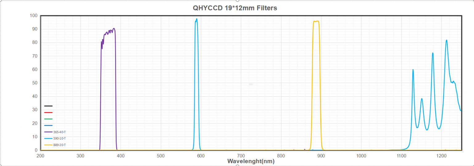

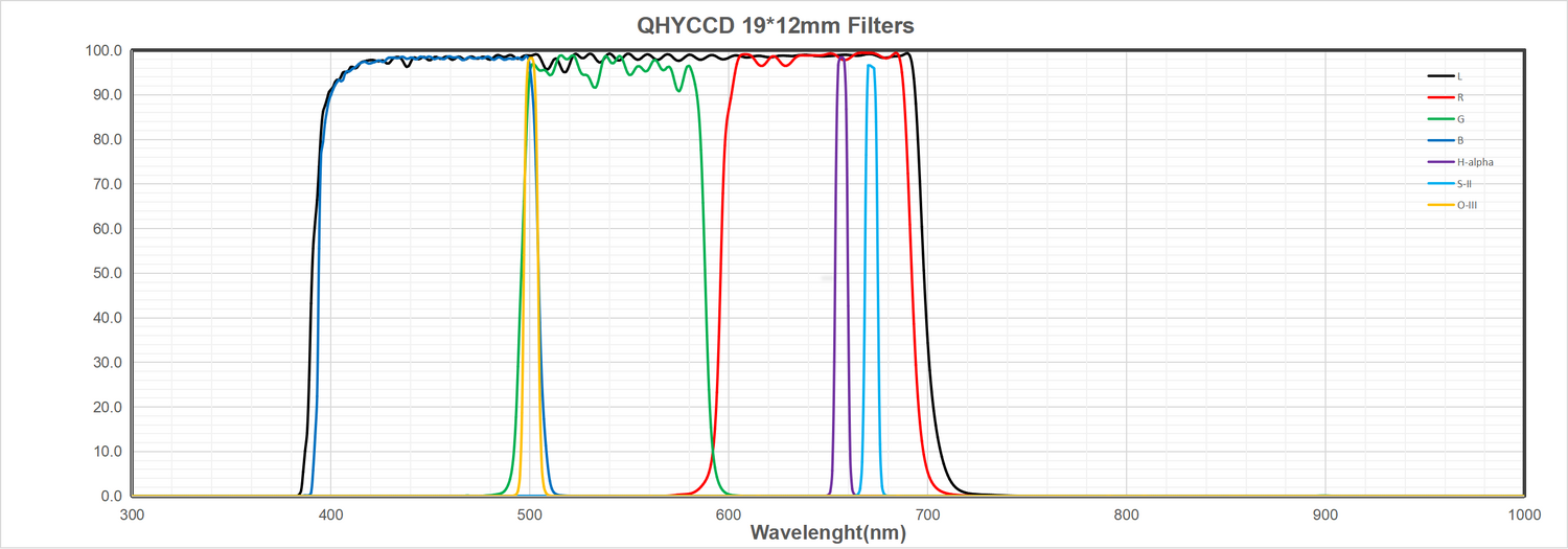

Puisqu'on parle des filtres, voici leurs courbes de transmission:
2024111992.png.933fa5cdb7219793d773c767e678e096.thumb.png.0ccf71dac0cbd6fe33fb4a48e95da673.png
Screenshot_2024-11-08_at_1_40.47_PM_1024x1024@2x.png.eac13b3a6e11602225db4652c32fc45a.png

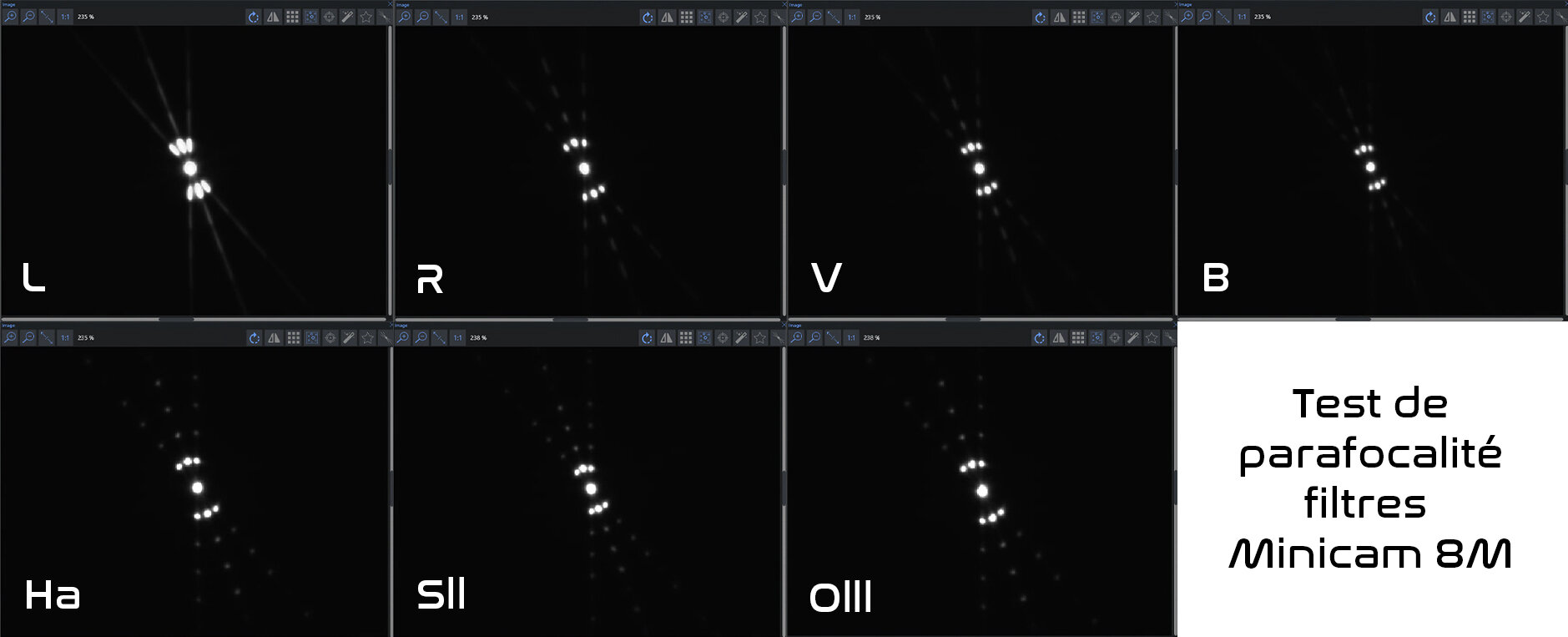

La 8ème position est occupée par un filtre "dark" (un cache), mais QHY prépare un IR pass compatible qui pourra y prendre place.
A noter que QHY propose aussi un kit de filtres dédiés au planétaire, et un autre kit adapté au modèle couleur.

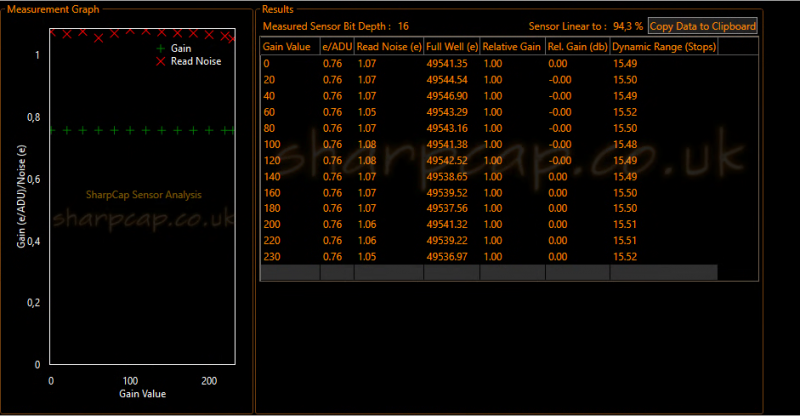

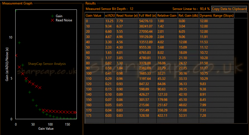

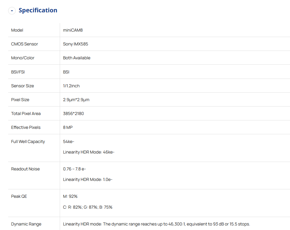

Avant de passer aux choses sérieuses, j'ai fait une analyse du capteur en environnement contrôlé (flatbox):
Voici un test en mode Full résolution (mode standard). Les résultats sont conformes avec les specs mises en avant par le fabricant
Et nous avons ici le résultat du test en mode Linearity HDR 16 bits, un mode spécifique à QHY qui tire parti des capacités de l'IMX 585 en HDR, avec un algo maison pour l'adapter à l'astro. On y reviendra plus tard.

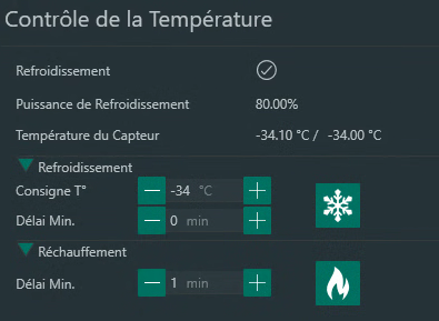

Enfin j'ai testé la capacité de refroidissement, et on est bien au delà des specs annoncées, cette caméra est absolument bluffante sur ce point puisqu'avec une puissance de refroidissement de 80% j'ai atteins sans problème les -34°C dans mon bureau ou il faisait 19°/20°!

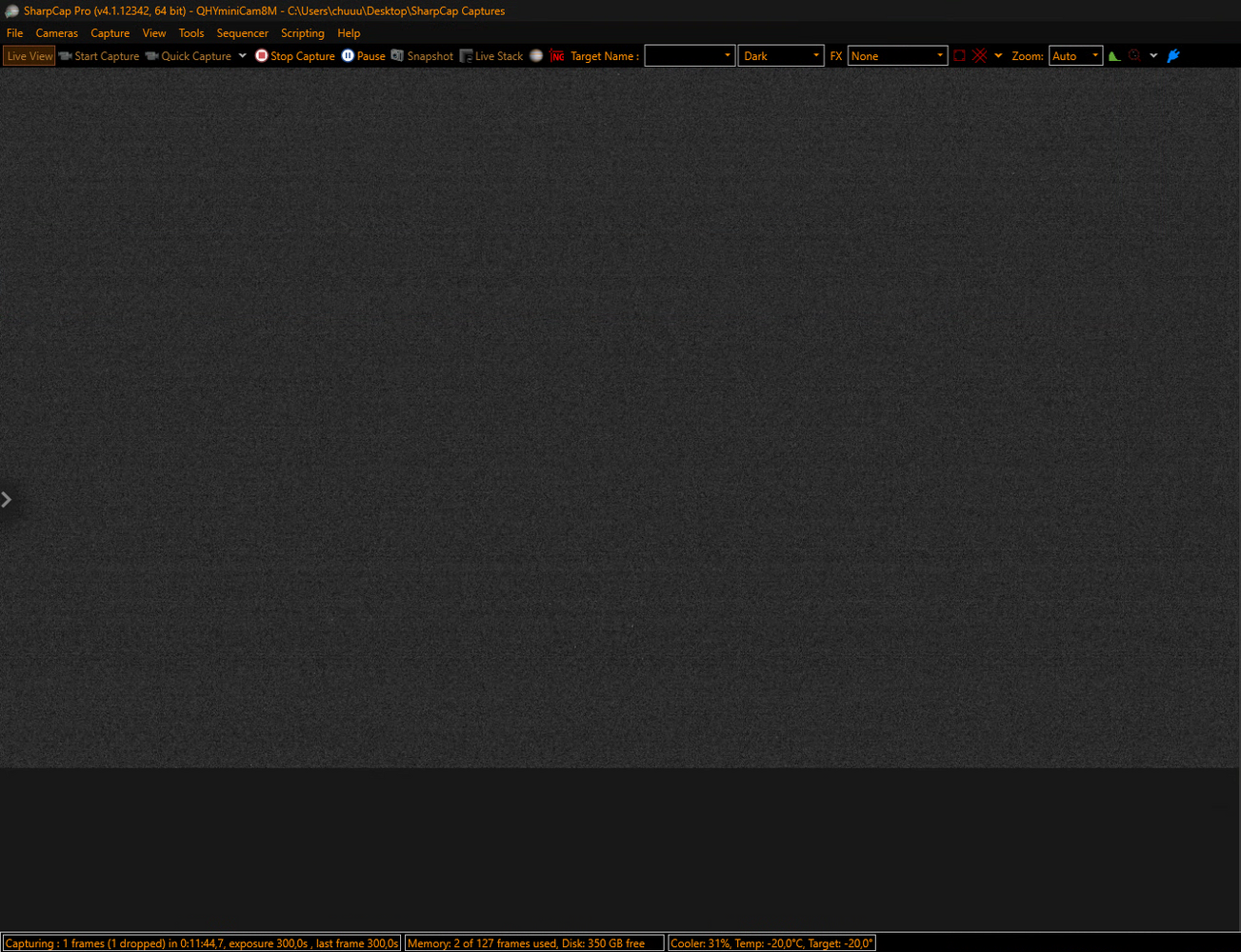

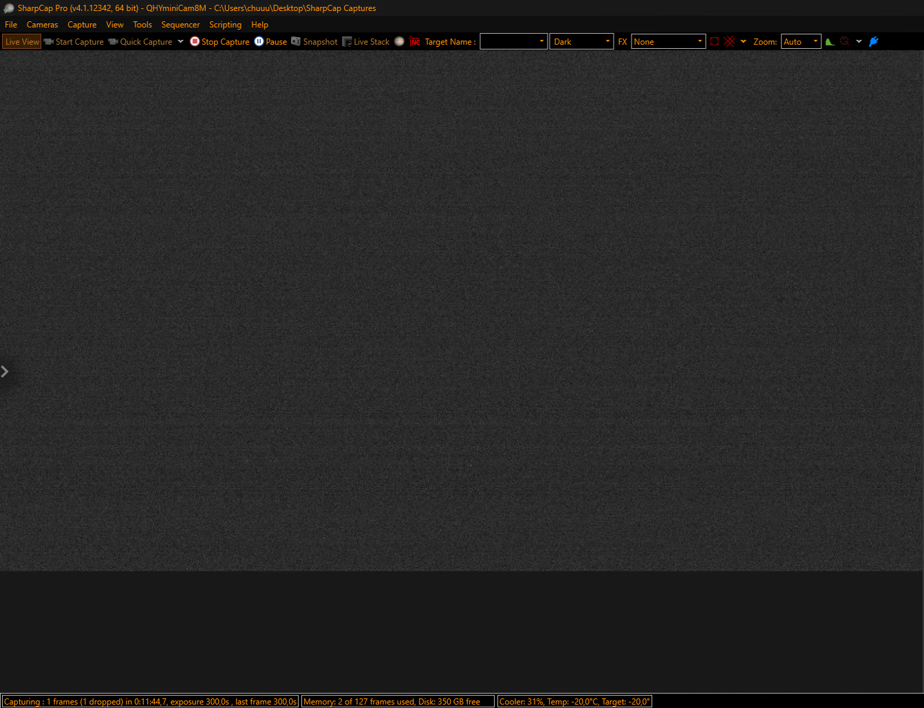

Pour terminer j'ai fait un dark de 300s au gain unitaire:
Pas d'ampglow, comme attendu avec un capteur de cette génération.

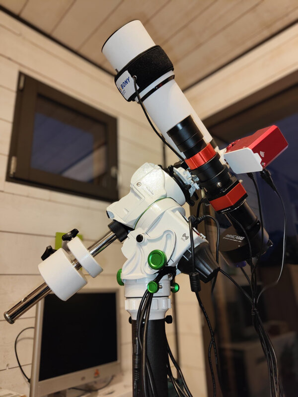

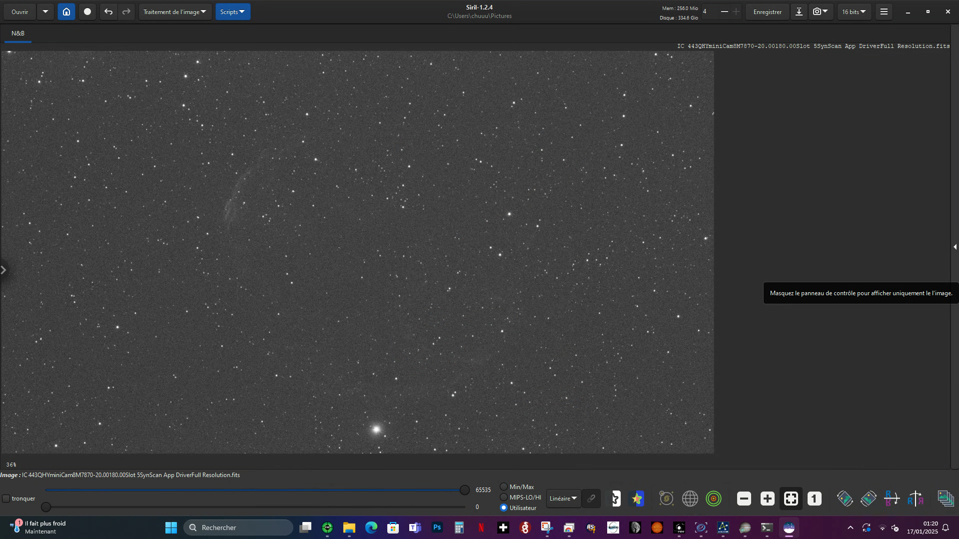

Les présentations sont faites, venons en aux tests sous les étoiles, pour commencer j'ai monté la Minicam sur une petite lunette TS72/420ED (pas apo), le tout sur une petite SAGti, ma config de "voyage", la lunette est ramenée à un peu moins de 338mm de focale grâce a un aplanisseur réducteur 0.79x:
b31b73b9-6891-44ff-81c7-4e5e17752a8f.jpg.8c161b2f622b21a311fe4e789cdd90c9.jpg.c8038746e8b3e50bd0bfeb98e585002b.jpg
Voici une brute de B33 en Ha, 120s au gain unitaire (80) en mode Linearity HDR 16 bits, autostretchée dans Siril:
Beaucoup de signal, pas de reflets ni d'artefacts, c'est très propre!

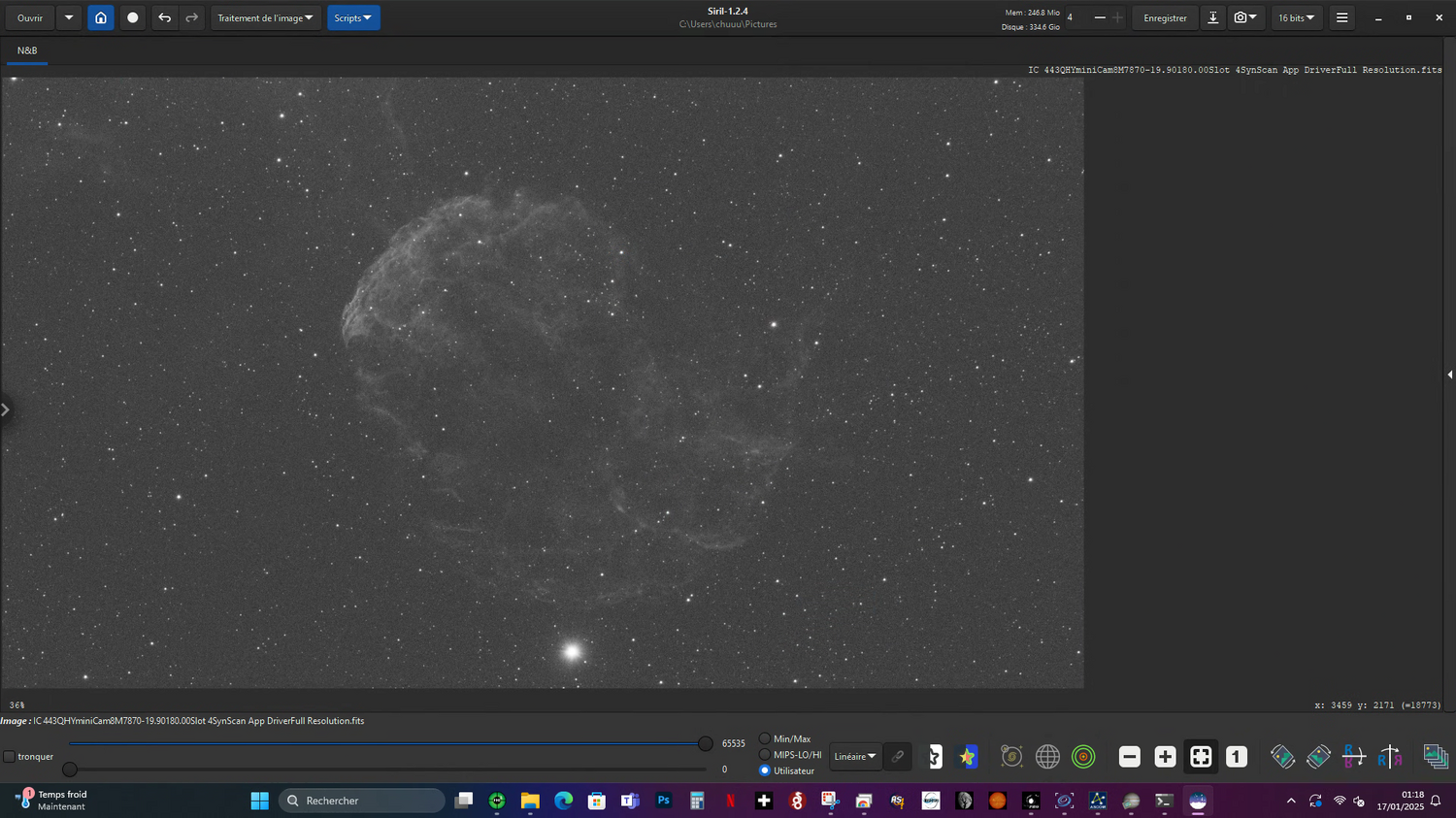

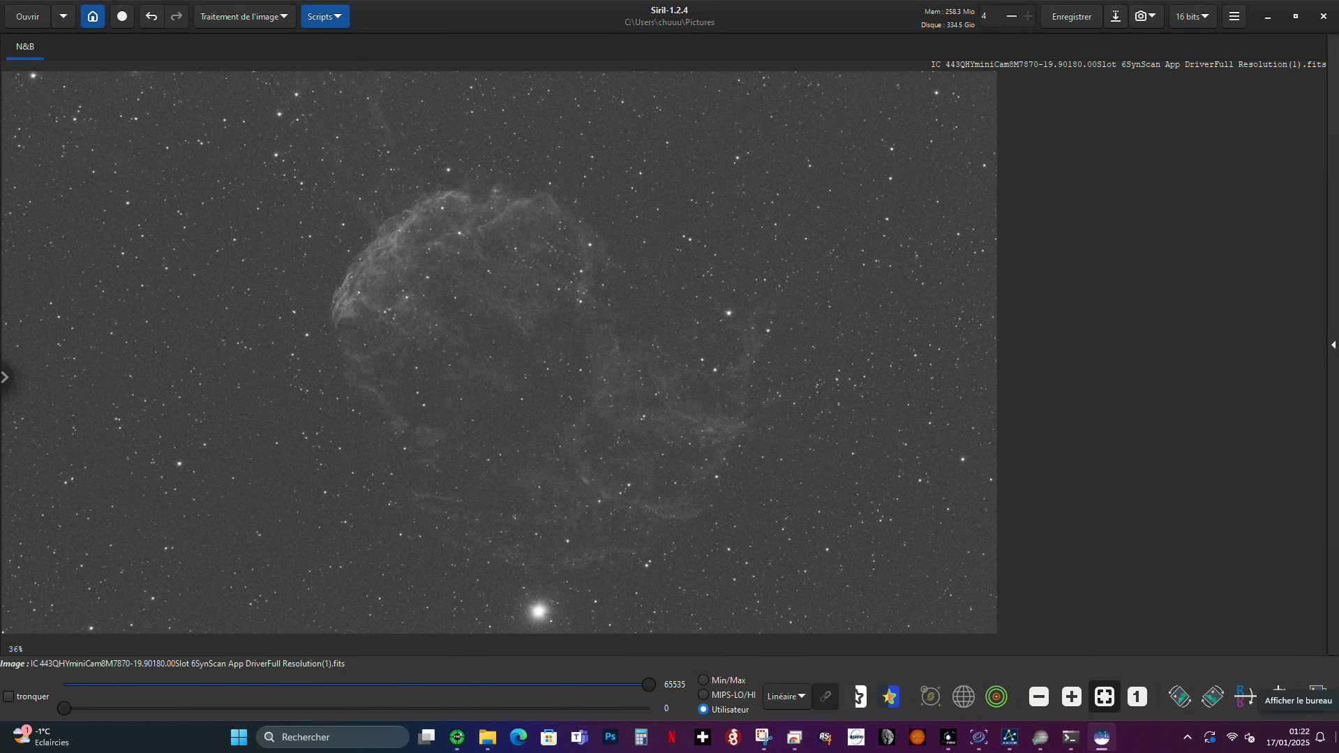

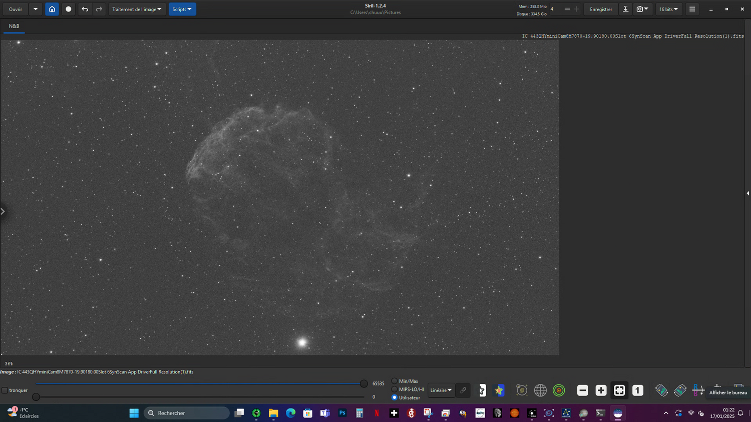

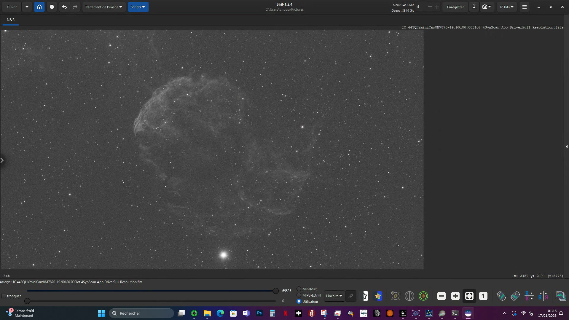

Voici maintenant quelques brutes de la méduse, une seule pose de 180s au gain unitaire et en mode standard (12 bits) non pretraitée par filtre (Ha, Olll, Sll):
Ha, 1x180s
Olll, 1x180s
Sll, 1x180s
La encore pas de mauvaises surprises.

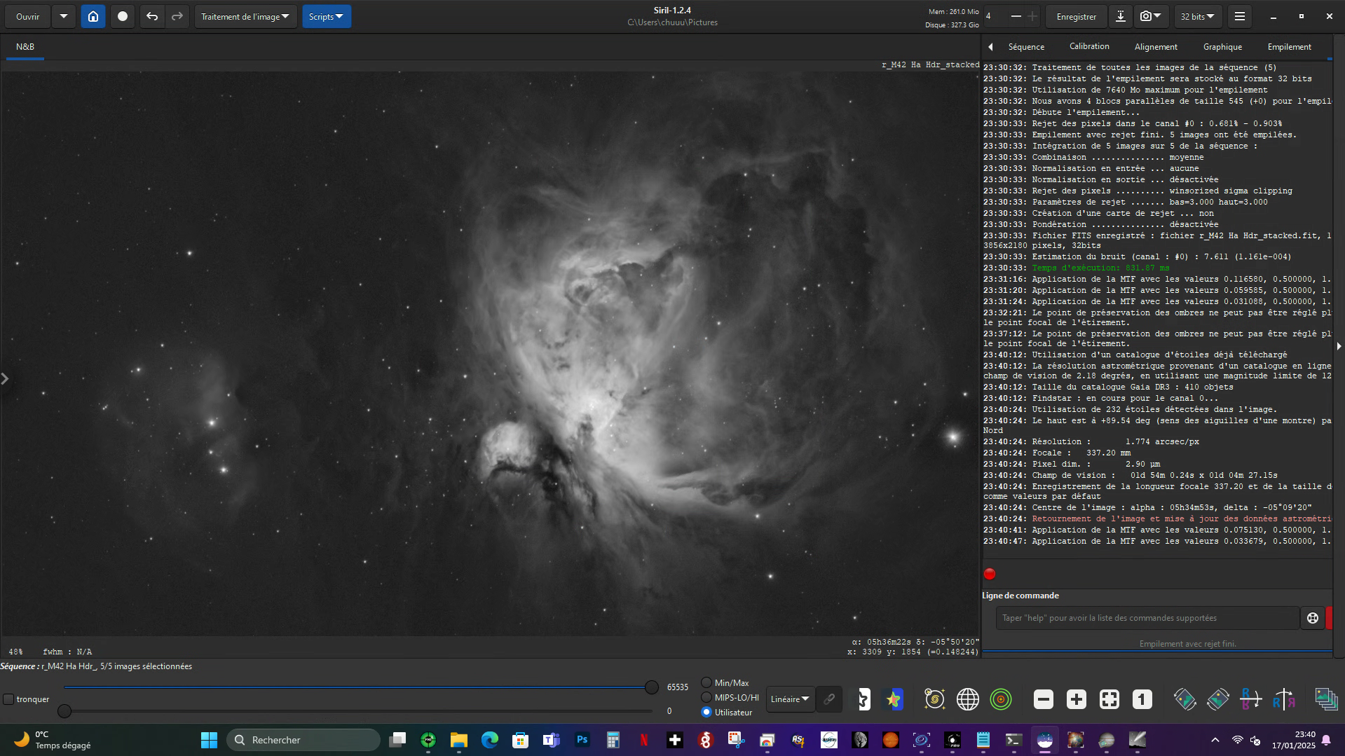

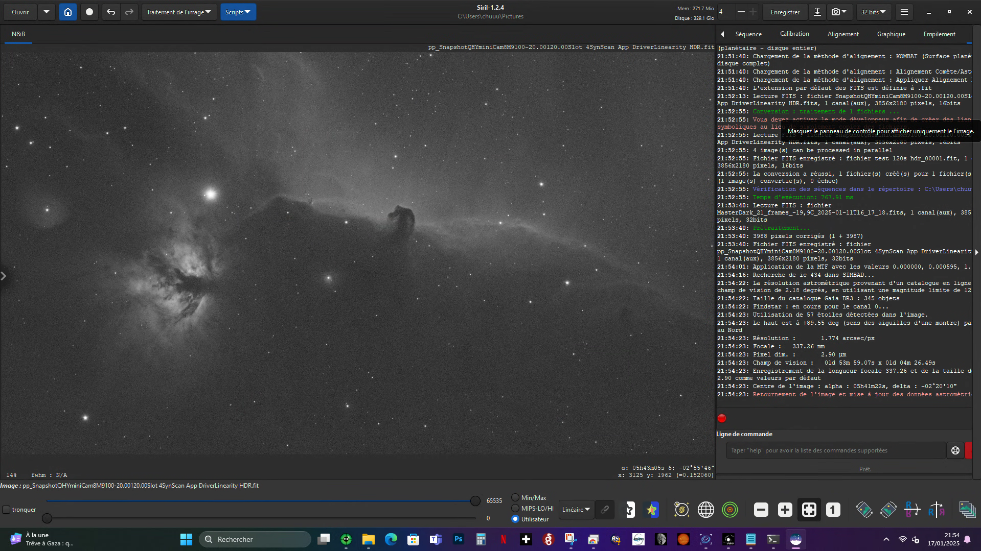

Maintenant on va essayer d'en savoir plus sur ce mode Linearity HDR, une feature seulement proposée par QHY ( P1 et ZWO font l'impasse sur ce mode, Altair a un mode HDR inutilisable (visiblement celui d'origine, adapté aux images diurnes). La promesse est de conserver un bruit de lecture à 1e quel que soit le gain, et un Full Well a 46Ke quel que soit le gain (49ke mesuré en réalité), le tout avec une dynamique élevée. Sans rentrer dans les détails une partie des pixels travaillent à haut gain, l'autre partie a bas gain. Quoi de mieux que M42 pour mettre à l'épreuve ce mode qui apparait plus comme un gadget plus qu'autre chose? En effet sur cette nébuleuse on doit souvent choisir entre le cœur ou les extensions, et donc souvent faire des expos courtes pour ne pas cramer le coeur et des expos longues pour attraper les extensions.

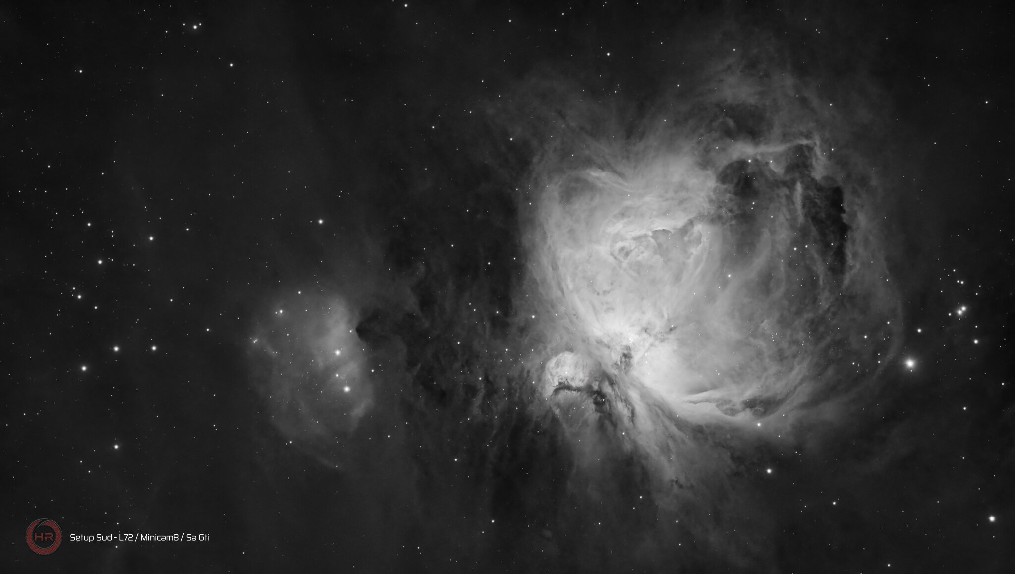

J'ai donc pointé M42 et soyons fous, avec des poses de 300s dans ce mode linearity HDR:
Et voici donc le résultat de 5X300s au gain unitaire, en mode linearity HDR, juste empilé avec Siril puis montée d'histogramme (hyperbolique généralisé) et en effet, on arrive a avoir le beurre et l'argent du beurre sans cramer le cœur.
Et le résultat final un peu à la va vite de 5x300 en Ha + 2X300s en Sll

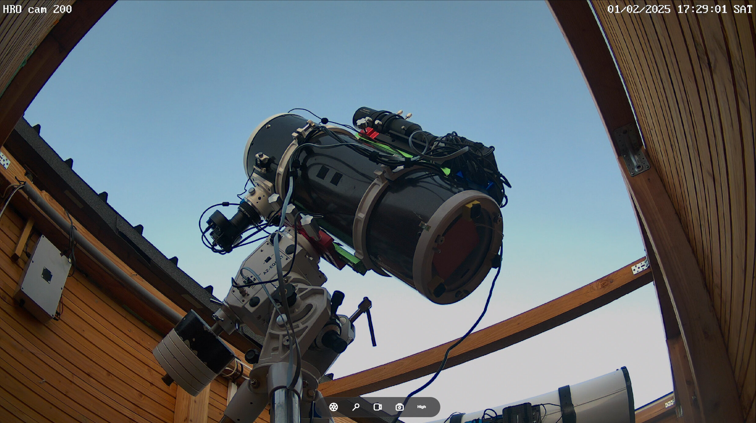

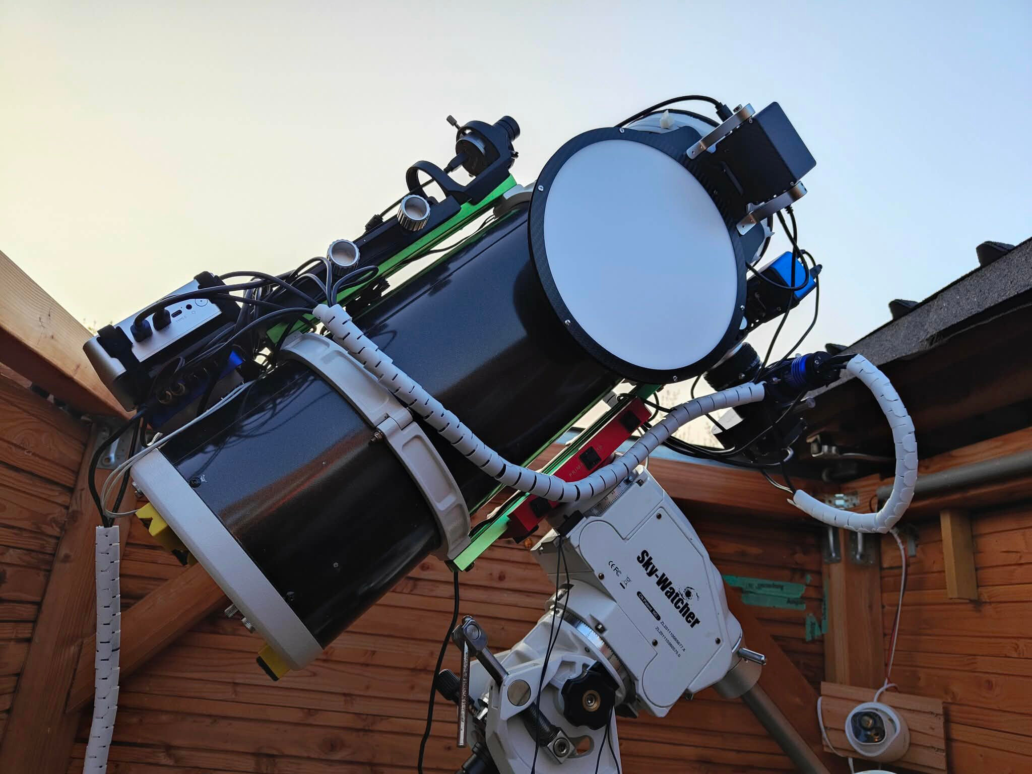

Voila pour les tests avec la petite lunette, passons maintenant au T200 Quattro (un 200/800 pas mal modifié, avec un correcteur/réducteur Starizona Nexus qui ramène la focale a 600mm):
67d0087cbc32b_Capturedcran2025-02-01172914copie.jpg.352cff5db69d456ce1b4c22f659521c6.thumb.jpg.7d81bfed415a9affdd10956d13b0ce84.jpg
Une seule brute de 60s au gain unitaire en mode standard, ça sort très vite, c'est propre!

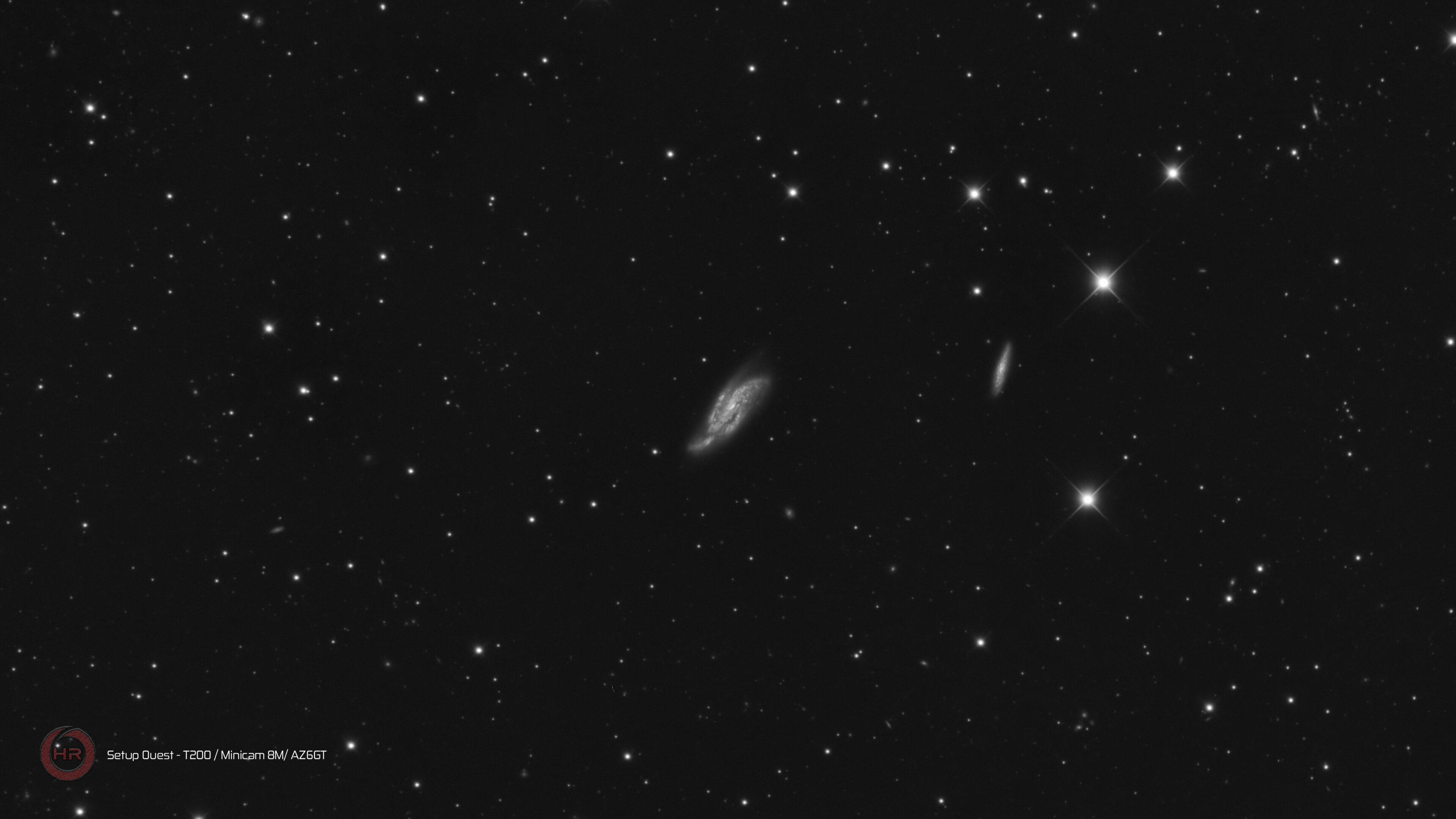

Et  une image "finie" de IC342 en 20mn, après avoir orienté la caméra comme il faut:
IC 342 (Cam) - 20x60s - L - gain 80/offset 30 - Mode full resolution - T200/600 - Minicam8M - AZ6 GT - PHD - Siril/PS sans darks ni flats

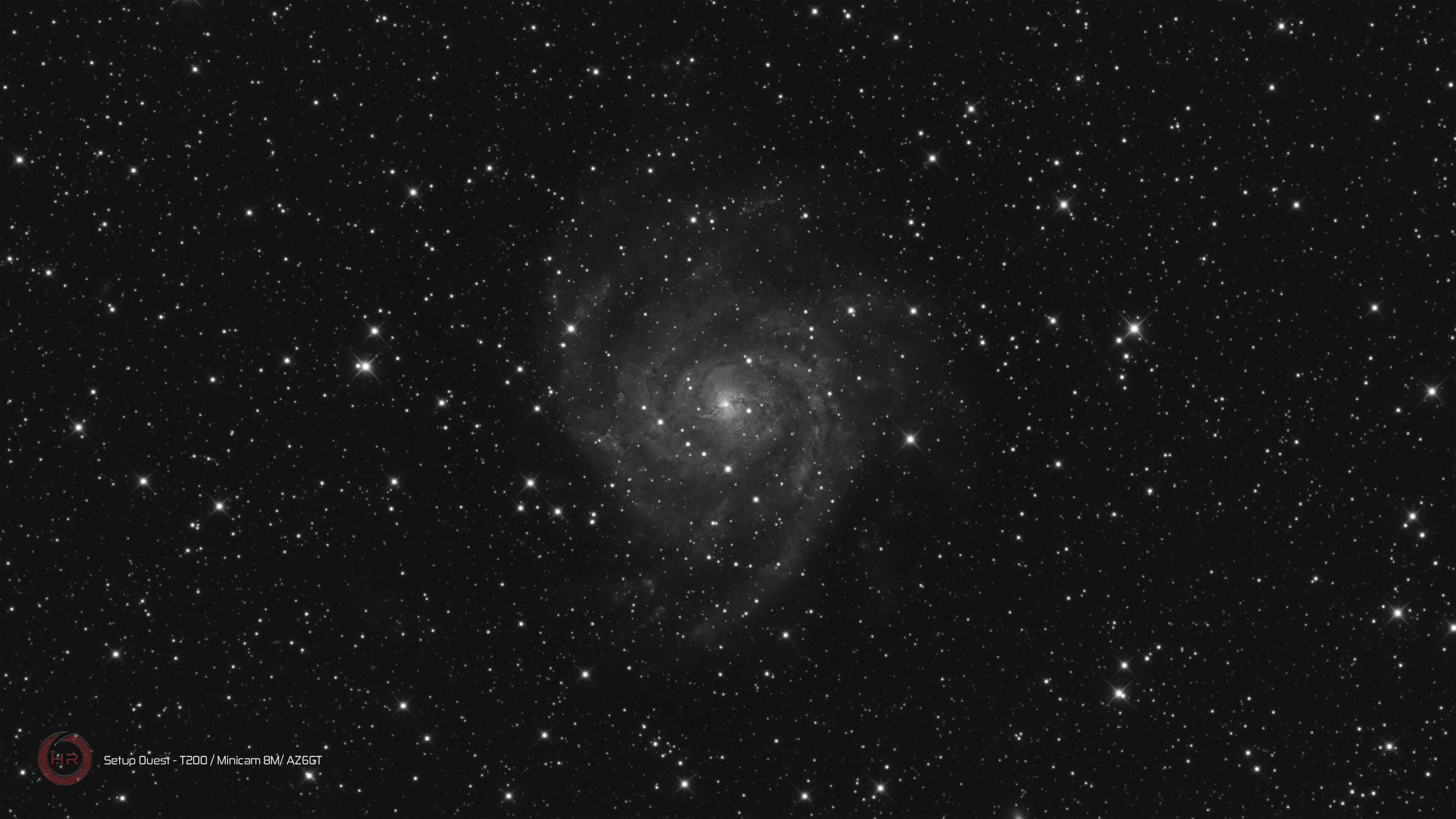

Puis une de Arp 18 en 20mn aussi, avec un seeing moins sympa que sur IC342, mais ça passe:
Arp 18 (Uma) - 20x60s - L - gain 80/offset 30 - Mode full resolution - T200/600 - Minicam8M - AZ6 GT - PHD - Siril/PS sans darks ni flats

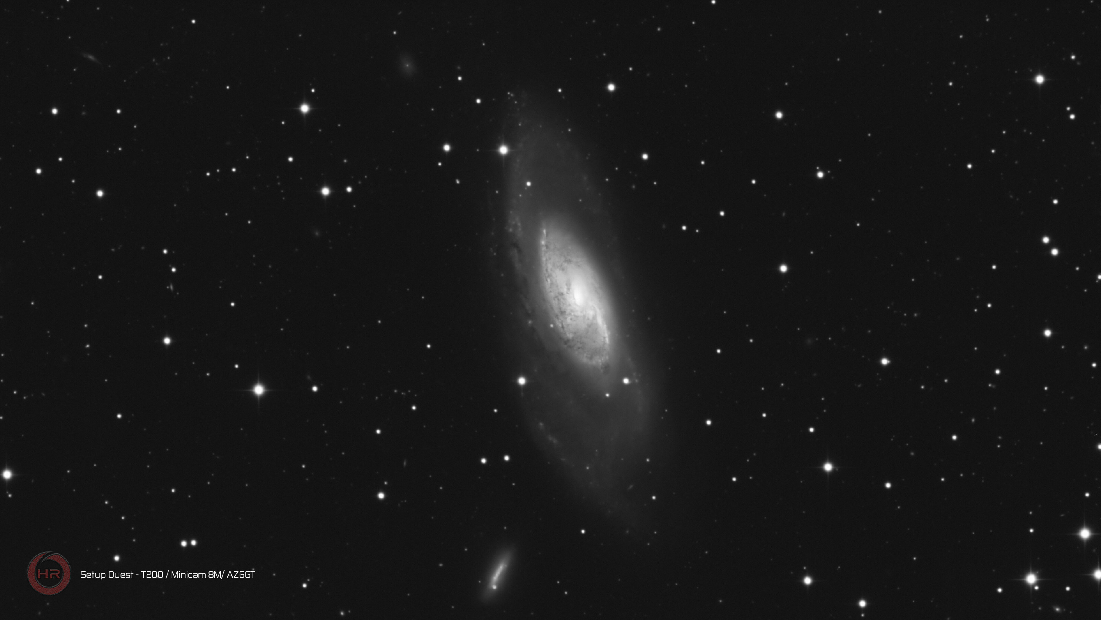

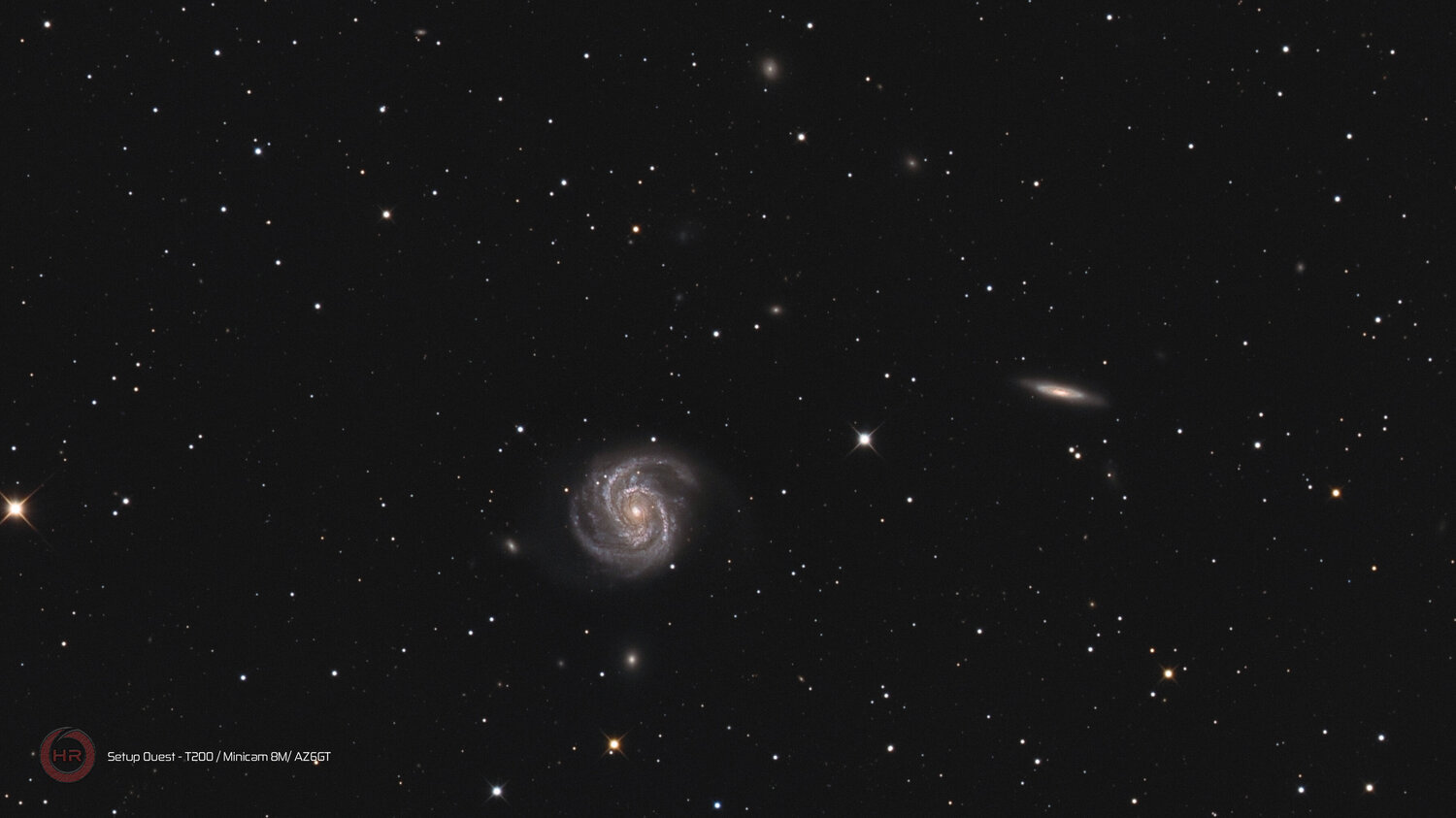

J'ai pu tester quelques prises en LRVB avec la Minicam 8M, toujours sur le T200/600:
M64 (Com) - LRVB - 40/15/15/15 x 60s gain 80/offset 30 - Mode full resolution - T200/600 - Minicam8M - AZ6 GT - PHD - Siril/PS
M100 (Com) - LRVB - 40/15/15/15 x 60s gain 80/offset 30 - Mode full resolution - T200/600 - Minicam8M - AZ6 GT - PHD - Siril/PS
Inutile de vous dire que ça confirme tout le bien que je pense de cette caméra :D

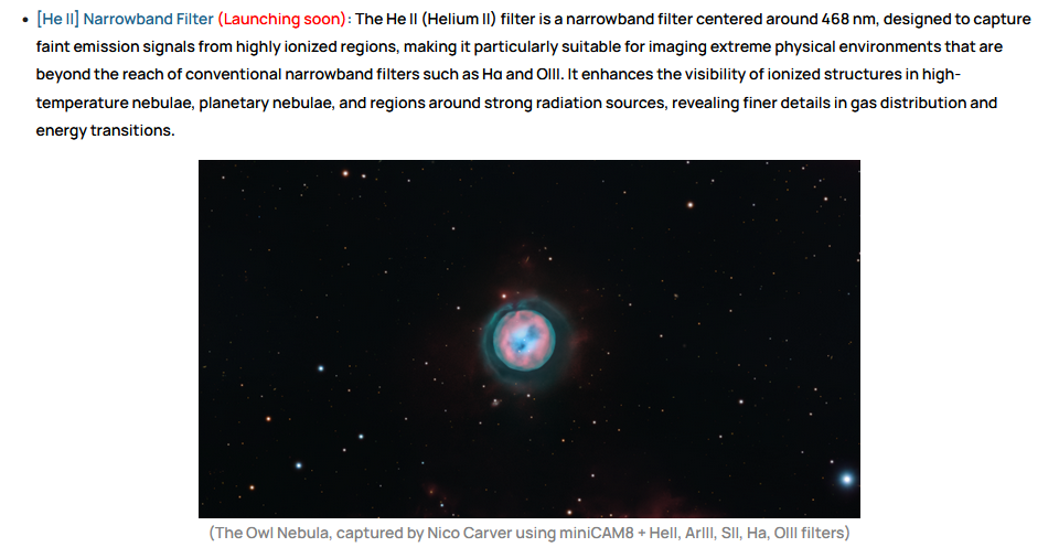

Mise à jour du 24/04/2025

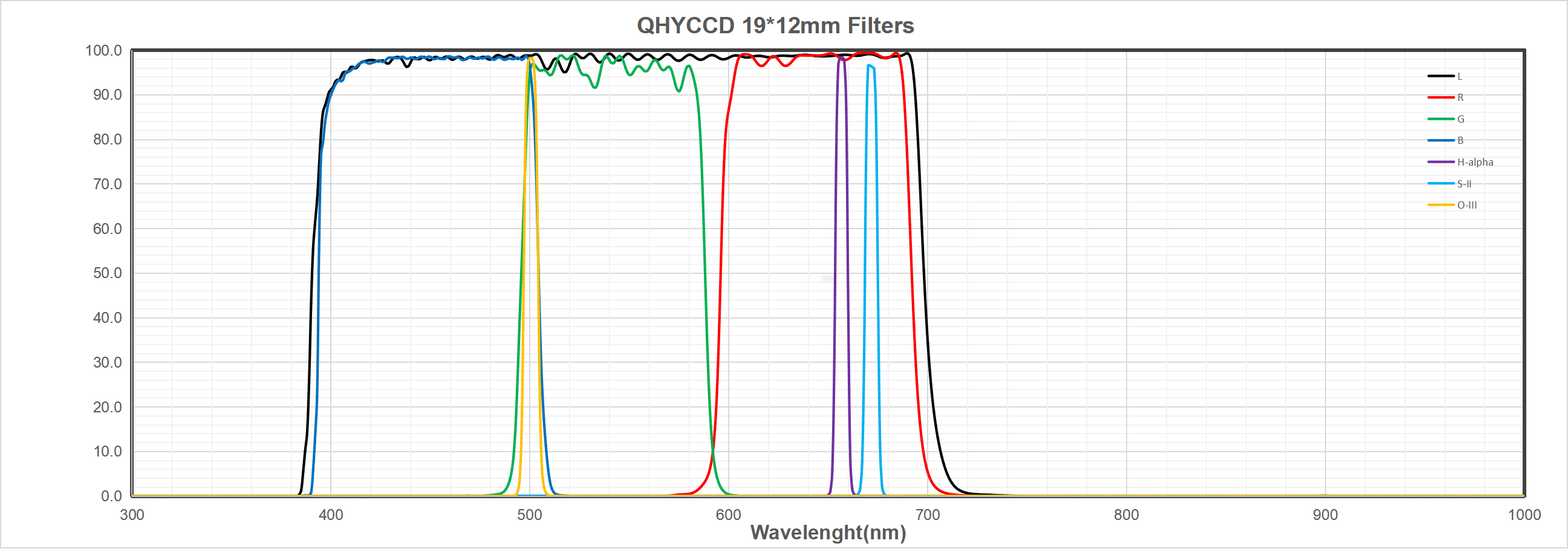

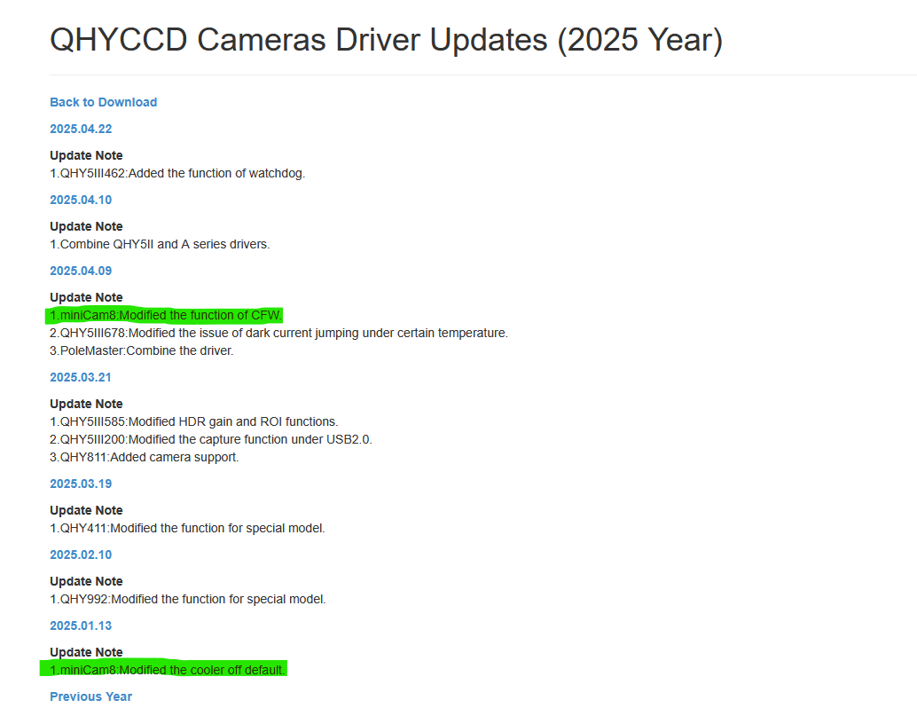

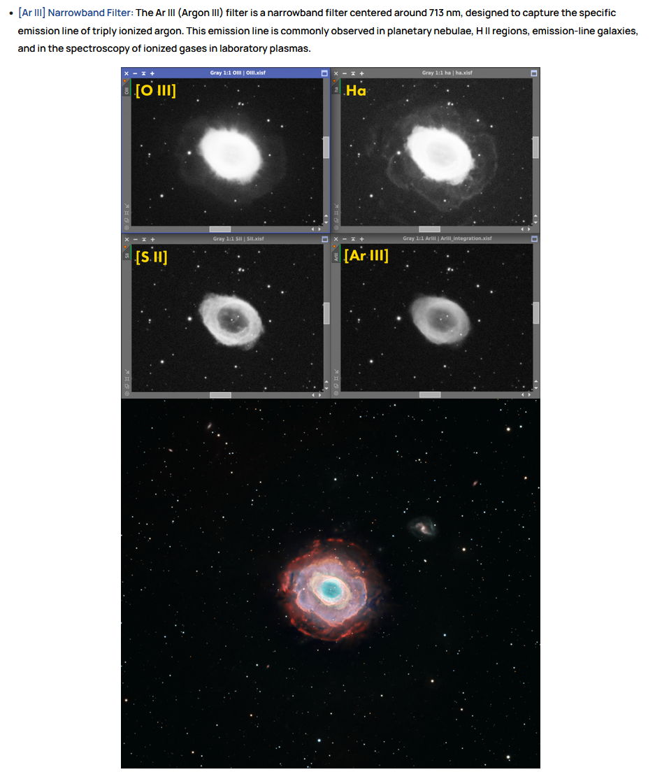

Depuis QHY a ajouté de nombreux filtres compatibles avec cette caméra, je vous en fait la liste rapidement:
Un kit deepsky de 7 filtres pour la M (LRVBSHO):
Un kit planétaire de 7 filtres pour la M ( LRVB/CH4/UV/Na):
Un kit de 5 filtres photométrie pour la M (U/G/R/I/Z):

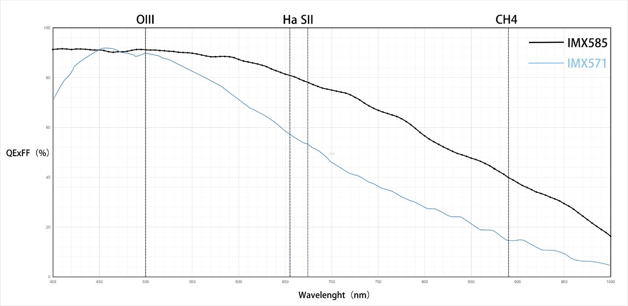

Voila de quoi utiliser a bon escient les capacités de cet IMX 585 qui va plus loin que le visible, a titre de comparaison voici ce que ça donne par rapport à un IMX 571 (idem 533/455/411/461)
Le gain avant et après le visible est assez conséquent!
Pour présenter une image un peu plus aboutie, j'ai visé aussi NGC281, en SHO cette fois,  toujours en mode linearity HDR, la encore avec des cumuls assez faibles pour l'exercice:
NGC 281 (Cas) - Sll 5X300s +Ha 10x300s + Olll 5X300s - SHO - gain 78/offset 50 - Mode Linearity HDR - L72/338 - Minicam8M - SA Gti - PHD - Siril/PS

Salut @John Mc Burne !
Bon, la mienne est aussi en fonction, mais pour le moment sur ma SQA55 à 265mm et ça marhce plutôt bien en mode "normal" G80/O20.
Par contre, la première nuit, j'avais utilisé le mode LinearHDR (qui semble fixer de lui même le gain et offest, quoique tu définisses dans NINA) et je n'ai jamais réussi à appliquer correctement la correction des flats dans cette configuration, qui plus est avec un tramage de fond avec "bandes".
As-tu eu ce souci lors du stretching dans cette config ?
Bon, quoiqu'il en soit, elle fonctionne super bien en mode "FullResolution", sans darks ni bias (bias synthétique qui fonctionne bien), avec prise de flats uniquement donc.
  Le 10/04/2025 à 08:36, 180Vision a dit :

Salut @180Vision je ne me souviens pas avoir rencontré de problème de ce genre en Linearity HDR, actuellement je bosse en mode full résolution sur le T200 car je ne vise que des galaxies. En ce qui concerne les bias, je n'en ai jamais fait avec une caméra cmos.
En tous cas, amuse toi bien avec cette caméra!

J'ai profité de mon passage sur le fil pour mettre a jour le post initial avec les filtres désormais disponibles (un kit planétaire et un kit photométrie ont fait leur apparition). Je n'ai pas mis le kit qui va avec la Minicam 8C.
  Il y a 18 heures, John Mc Burne a dit :
Merci!
Oui cette caméra est bluffante, et bien meilleure que ma 533M!
Voir davantage
Je me vois mal démonter mon kit LRGBSHO de la minicam8 en l'état mais c'est vrai que c'est sympa d'avoir décliné pour le planétaire à minima.
Malgré tout moi je pense l'utiliser en LRVB avec les filtres pour le CP, ça devrait fonctionner je pense.
