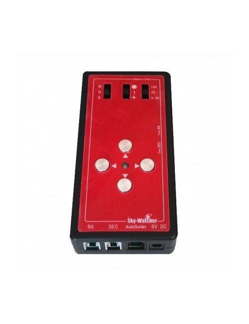

je galère... j'essaie de passer à l'autoguidage. J'ai un 150/750 sur eq5 motorisée 2 axes et une lunette guide. La raquette de commande n'est pas une synscan (en PJ), mais possède un port ST4. Je n'ai pas de camera de guidage ST4, mais une USB. j'ai essayé avec ascom, eqmod, gss etc de piloter ma monture via un câble eqmod, mais rien à faire... ma question est assez simple, est ce possible ou je me dirige dans une impasse car il faut une raquette synscan ? j'aimerais simplement éviter de brancher une camera ST4, on ne contrôle rien. Merci d'avance pour vos retours !

Si tu as cette raquette c'est car tu as un kit moteur dual axes, et pas un GOTO. Tu ne fera pas mieux que ce que le ST4 peux faire, car il n'y a pas d'encodeur (d'angle).
Une raquette Synscan ne servira à rien non plus.

ça fonctionne très bien, que veux tu contrôler?
Comme dit plus haut, si tu veux mieux, passe sur du GoTo.
