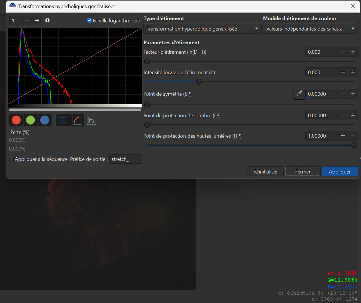

Je débute avec cette nouvelle fonctionnalité et me demande comment équilibrer les couleurs afin qu'elles soient "alignées". Sur le screen ci-dessous j'en suis qu'au début du stretch mais on voit déjà un décalage avec le rouge. Plus je pousse et plus le rouge se décale je pense que c'est normal ?
En finalité, comment gérez-vous l'équilibrage des couleurs, ça se fait avec GHS ou un autre truc de Siril ou en post traitement ?
En vous remerciant

Hello @Hubus
Pour une image broadband, le workflow habituelle est de calibrer les couleurs en phase linéaire avant l'étirement (c'est indispensable sur tu fais une calibration par photométrie).
L'étirement, quel que soit l'outil utilisé (et si il est effectué en mode RGB sur les 3 canaux), ne doit pas modifier cette calibration.
Je ne sais pas ce que tu reproches à l'histogramme que tu nous montres mais je n'y vois rien d'anormal: les pics des 3 courbes sont à peu près alignés et, comme sur cette image le fond de ciel à l'air prépondérant par rapport à la nébuleuse, cela signifie que le fond de ciel est neutre.
D'une manière général je trouve qu'on ne peut pas trop se fier à l'histogramme d'une image pour juger si les couleurs sont correctes: si toute l'image est constituée d'une nébuleuse en émission, il est alors normale de voir des courbes très différentes entre les canaux.
Bref, au moins dans une utilisation classique, GHS n'est pas en charge de l'équilibrage des couleurs.

Merci pour ta réponse Nico,
J'ai procédé en amont par un étalonnage des couleurs par photométrie, si je comprends bien cette dominance dans le canal rouge est tout à fait normale. Je me posais simplement la question.
Lors du pré-traitement la calibration des couleurs est réalisée, donc je pense que c'est OK avec ça.
