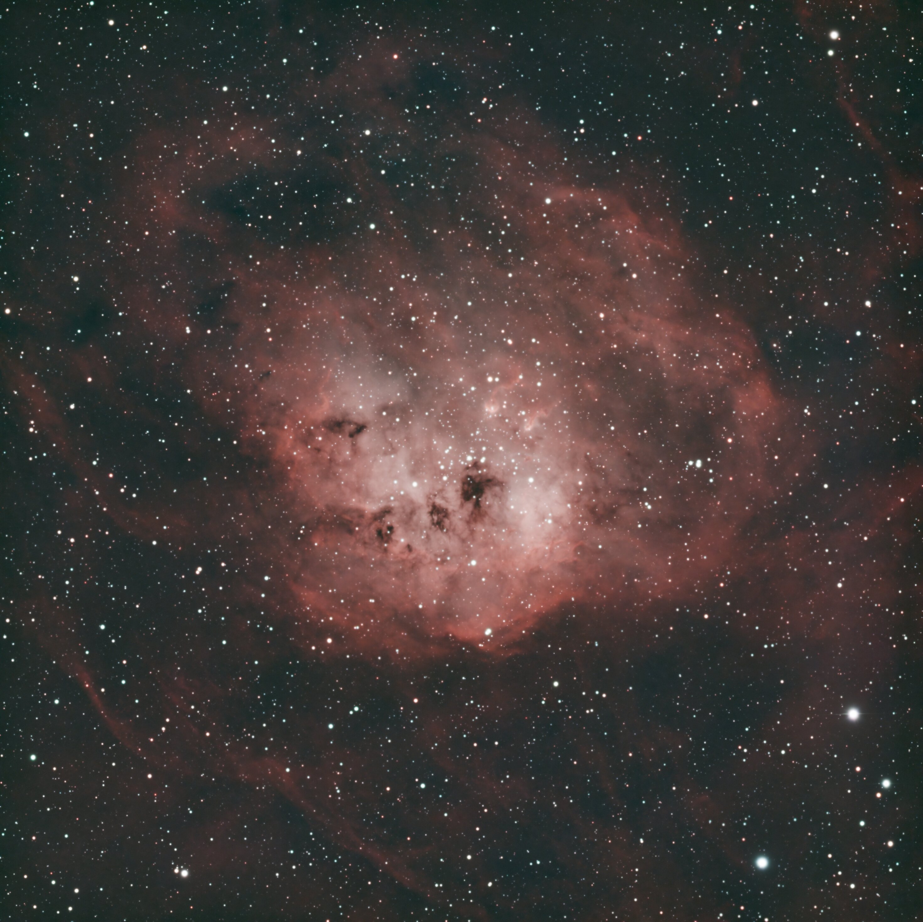

Je vous présente IC410 imagée cette semaine
Pas mal de galères quant au guidage (cela faisait longtemps que cela ne m'était pas arrivé), pas mal de turbulences, le seeing pas trop sexy, mais je n'ai pas lâché l'affaire.
43 poses de 10 minutes, soit une intégration totale de 7h10
Fra400 sur monture AVX
533 MC pour l'imagerie
220 mini pour le guidage via DO Zwo
Filtre Antlia DuoBand ALPT 5 nm
Asiair Plus
Je poste plusieurs versions "classique et Starless"
Les résultats quant au traitement ne me plaisent absolument pas, mais alors pas du tout.... Ou alors c'est moi qui ai un problème...
J'avais essayé en SHO ET HOO : résultats pas terribles, ou bien j'ai dû forcément louper un truc.
Je serais curieux de savoir ce que cela donnerait en SHO avec ces prises...
Traitement : PixInsight
Je joins la Brute en sortie d'empilement pour ceux qui veulent jouer s'amuser avec et éventuellement voir si on peut en tirer quelque chose.
https://www.dropbox.com/scl/fi/ncev52qsipxnwioibjxdc/IC410.fit?rlkey=b42yjrlfeew1juxmqu547rylj&st=10eqtcf8&dl=0
Avis et critiques sont les bienvenus ;)

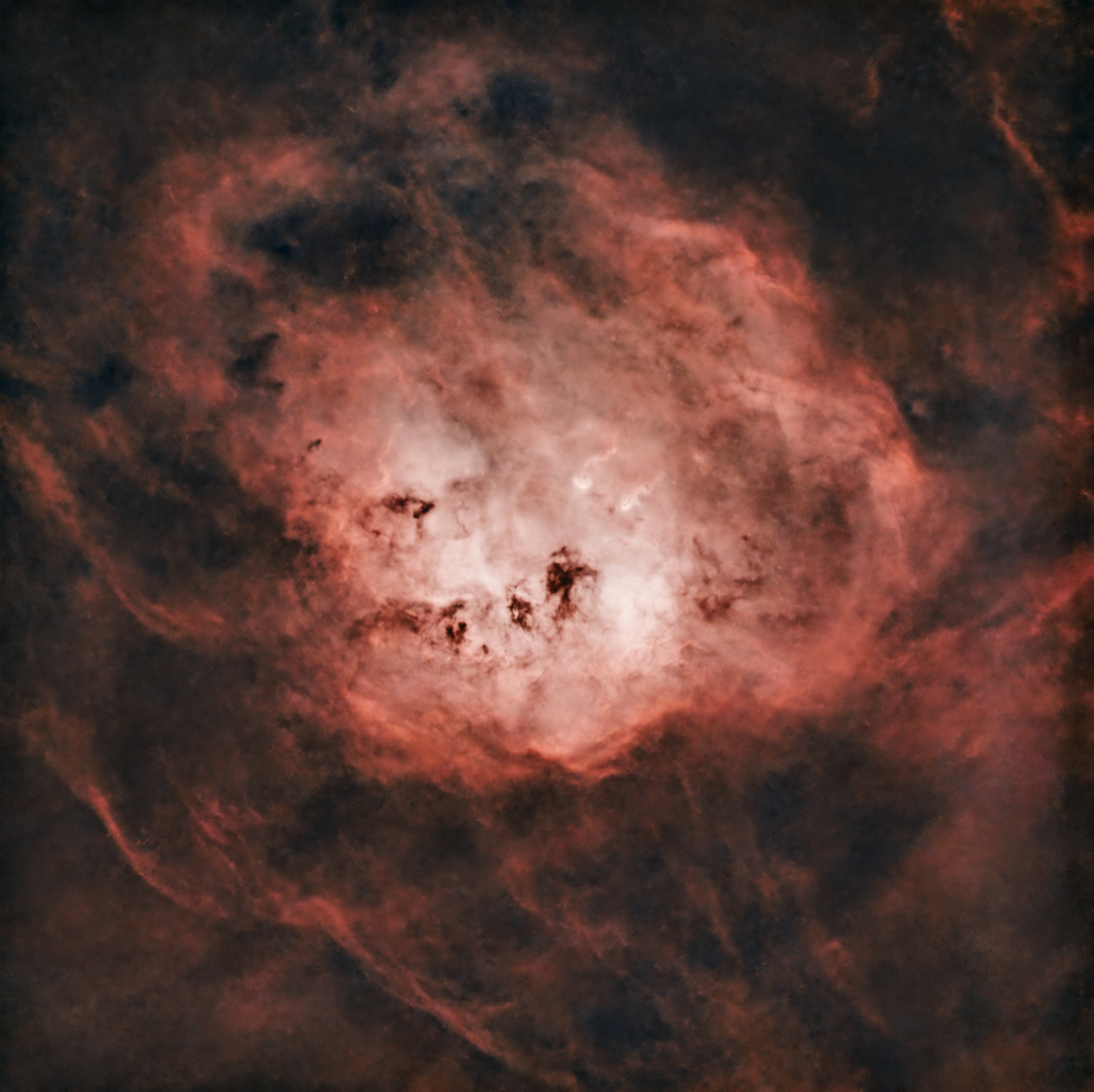

V1
V2
V3

  Le 20/03/2025 à 12:31, Celebrinnar a dit :
Peut être la V2 avec quelques étoiles ?
en tout cas, les têtards sont bien jolis !
Voir davantage
Salut Celebrinnar
Merci ;)
Justement je voulais éliminer / réduire les étoiles pour avoir les tétards bien visibles et non cachés par les étoiles
A voir ce que cela donnerait
Salut Momo!
Alors suis dans le train donc pas possible de jeter un œil à ton stack mais déjà, moi je préfère  la version avec étoiles dans l'absolu, même si sur cette cible il est certain que les têtards sont un peu fondus c'est certain...
Je ne trouve pas ton traitement V1 catastrophique du tout !
Ta v2 est opus étirée et donc ils ressortent mieux, surtout en starless.
Tu as BlurX ?
Tu avais du gradient important ?
A la rigueur on pourrait suspecter un peu trop de sombre autour de la nebuleuse, j'ai eu ce genre de soucis avec retrait gradient trop poussé.
A mon avis, un poil de stretch général, essai d'isolement des têtards via masque éventuellement pour les ressortir, un tout petit peu de courbe chroma via les Curves (item C), tout ca en starless.
Et une fois recommence, le script star réduction en niveau bas mais appliqué deux fois de suite,  tu vas y gagner déjà !
Mais pour le coup, pas de quoi non plus être si pessimiste sur le résultat en l'état !

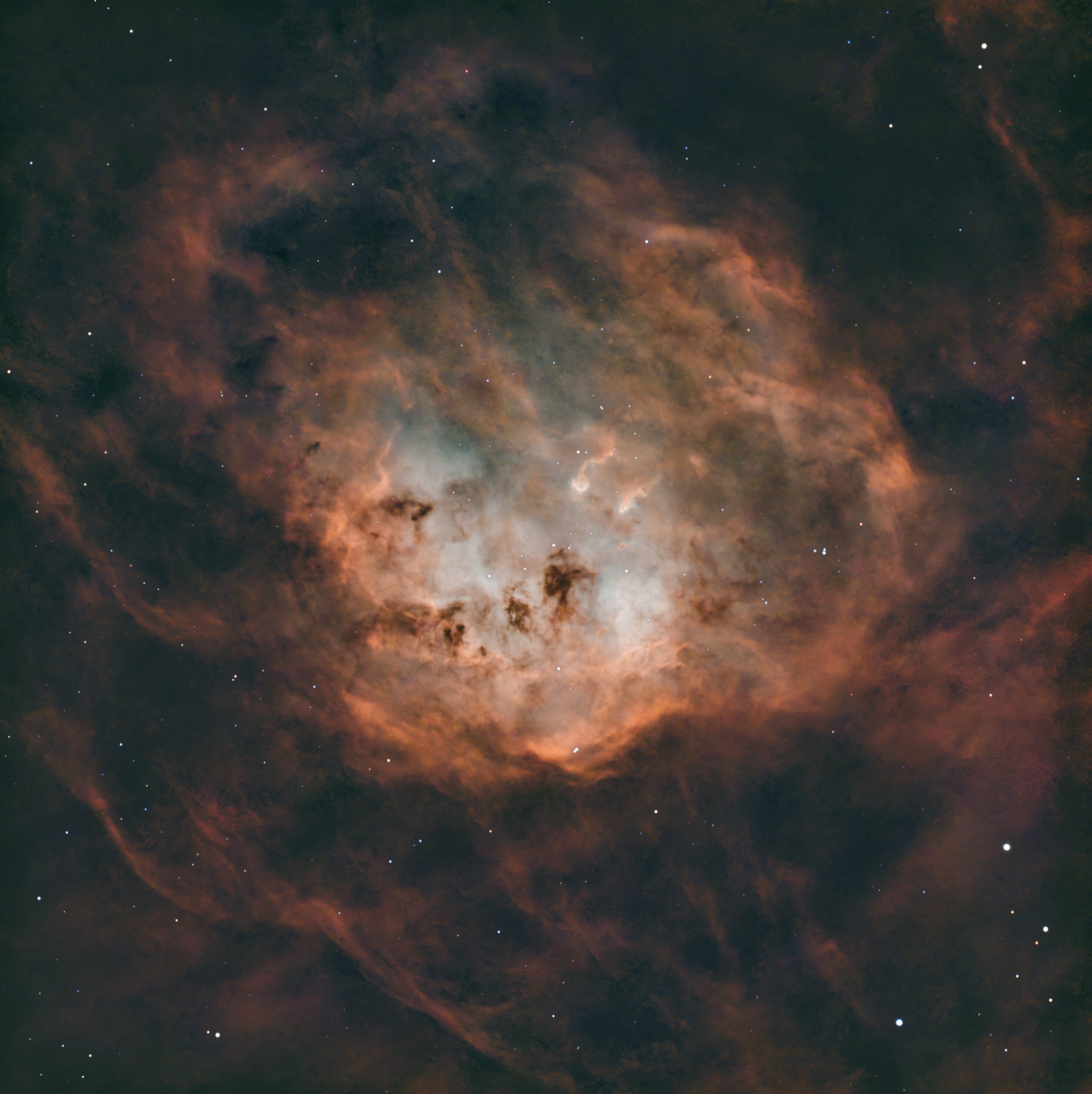

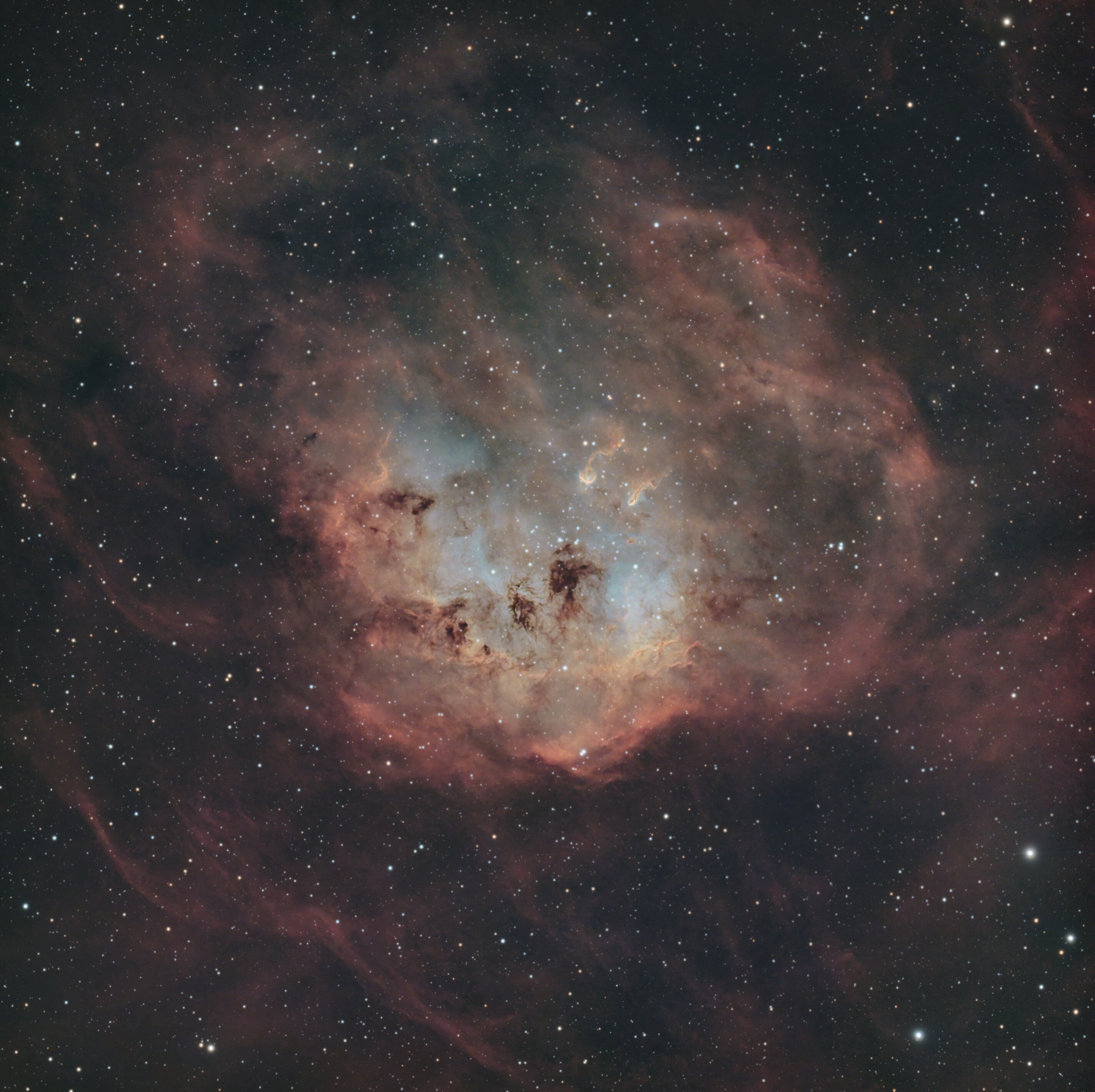

Hello @Archer92
Très belle image mais je préfère la V1 car j'aime mieux quand il y a des étoiles!
Voici une version très différente (pour les couleurs j'ai utilisé le process NarrowbandNormalisation):
Nico
Modifié par nico1038
  • J'aime 4
  Le 20/03/2025 à 18:59, nico1038 a dit :
Hello @Archer92
Nico
Voir davantage
Salut Nico
Merci ! Ben voilà ! Ça j'aime beaucoup.
Ce que je n'arrivais pas faire avec l'équilibre des couleurs et surtout une difficulté à faire ressortir le côté bleuté.
Le rouge orange façon golden aucun souci. C'était surtout le bleu où j'ai eu du mal.
Quelle version narrowband as tu pris et quel mode stp ?
Modifié par Archer92
  Le 20/03/2025 à 19:24, Archer92 a dit :
Salut Nico
Voir davantage

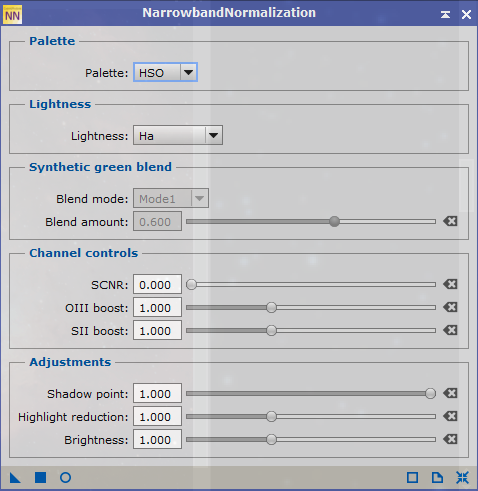

J'ai utilisé Narrowband Normalization avec ces paramètres:
Je te joins le fichier xisf pour que tu puisses regarder son historique. Ça te donnera une idée des opérations que j'ai effectué (même si ça n'est pas toujours très clair...):
IC410.xisfFetching info...
  Le 21/03/2025 à 08:53, nico1038 a dit :
IC410.xisf 93.07 Mo · 0 downloads
Voir davantage
Salut Nico
Merci.
A vrai je n'ai jamais osé tenter le HSO.
En tout cas, le résultat est de toute beauté. Merci encore ;)

Une nième tentative
@Celebrinnar
Une version avec étoiles comme celle-ci ? la V1 par exemple ?
V1
V2
V3 avec réduction des étoiles et légère saturation sur les étoiles avant de les réintégrer
V4
