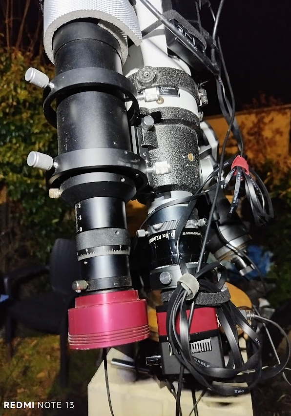

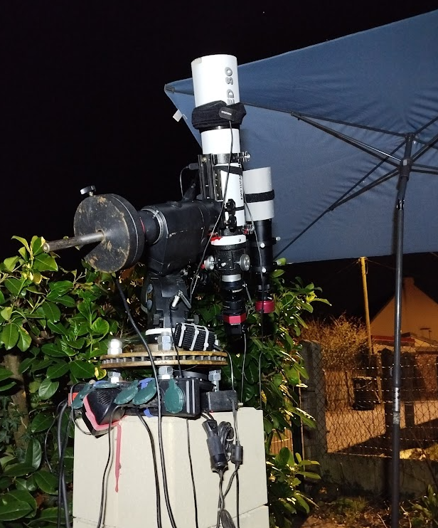

Efficace ce parasol "paralampadaire" !
C'est quand même complètement dingue d'être obligé d'en arriver là pour avoir un peu de nuit ...
Société de fous !  :break:

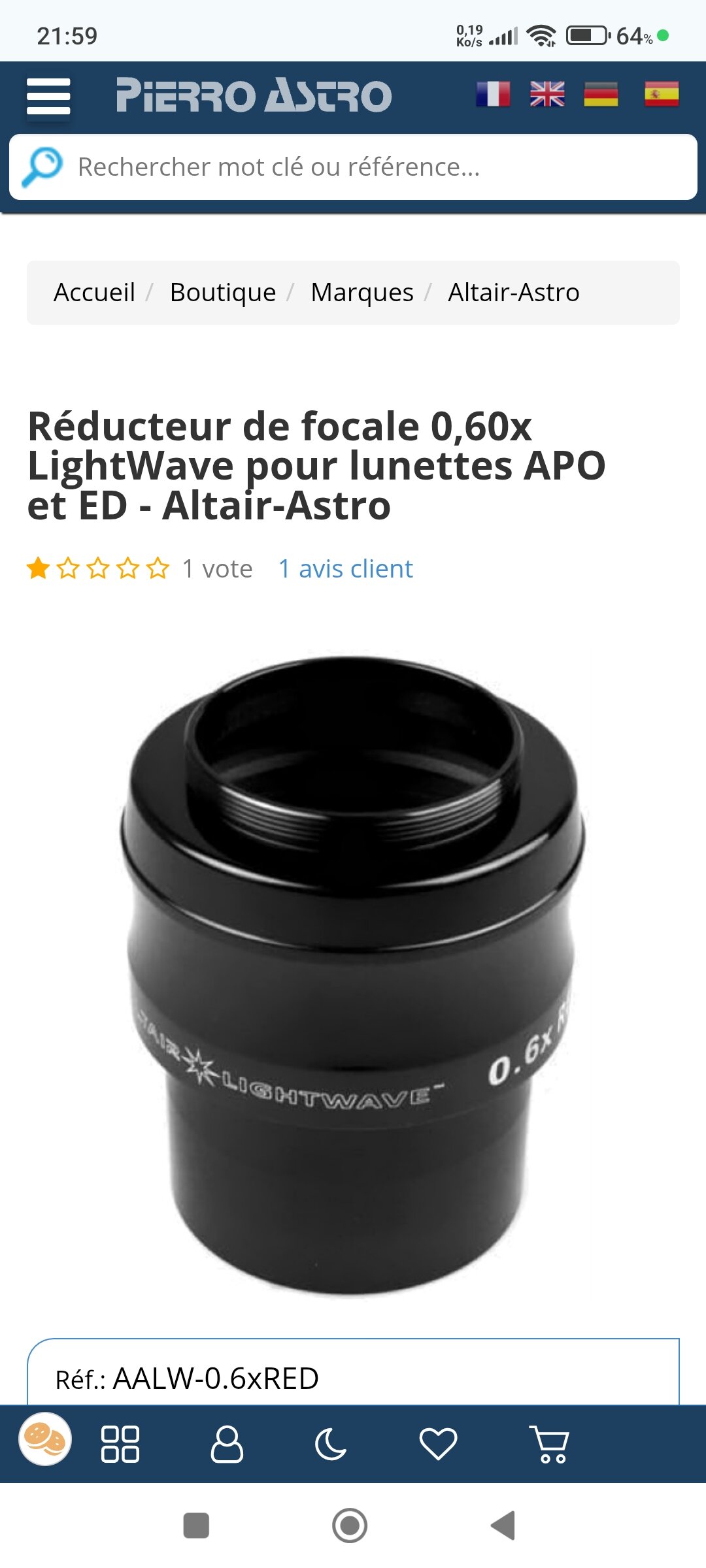

C'est quoi ce réducteur ?
Un rambo réducteur 😉
  • Comme je me gausse! 2
Ah oui je l'avais mais il me semble des mauvaises critiques qui 'e semblent pas fondées. Un peu tutchy pour trouver le backfocus certainement

Avec la Player One 294 ou la Zwo 294 impossible d'avoir la Map avec les 55mm de backfocus sur la 80ED, porte oculaire déployé à fond, manque quelques mm.
Faut donc réduire le backfocus pour choper le point focal.
Mais la correction de la coma n'est plus optimal.
Là avec la caméra planétaire on gagne 10mm de backfocus du capteur.
Et ça devient possible d'avoir un champ corrigé et la Map.
Ça veut pas dire que c'est parfait avec un capteur plus grand, mais avec cette config c'est opérationnel et efficace, j'arrive à 379mm de focale au lieu des 600mm d'origine, la lunette devient bien lumineuse à f/d 4.7, pratique avec des poses de 30s.
Vais essayer d'autres cibles avec cette config dès que le beau temps revient.
Ah c'est en effet ce que j'avais lu, la difficulté à obtenir la map
Merci pour l'info, peut être avec une bague allongé avant le correcteur mais cela rajoute du porte à faux
