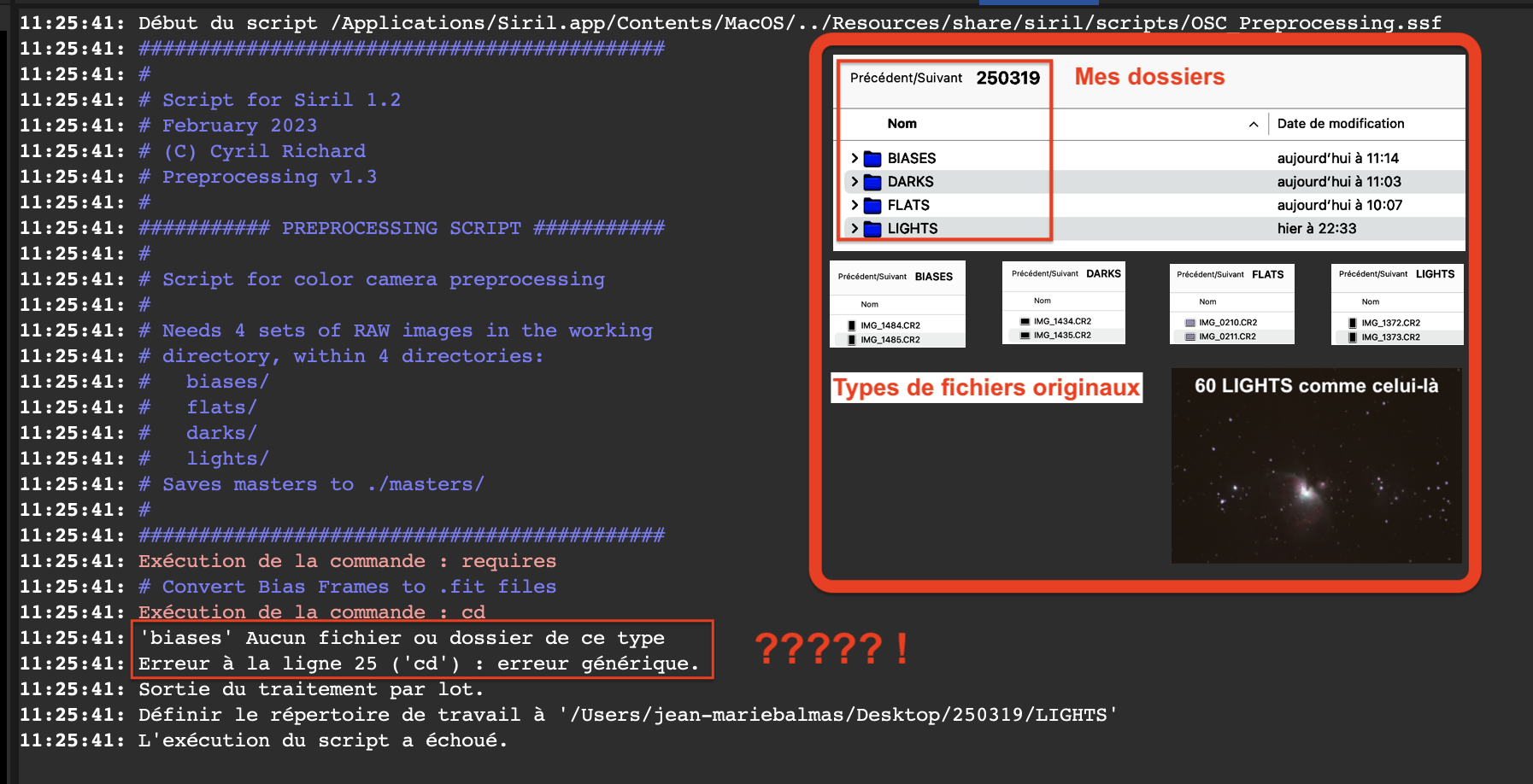

J'ai des difficultés avec SIRIL. J'ai créé les dossiers demandes : dossier de travail 250319 contanat : dossier BIASES, dossier BLAKS, dossier FLATS et dossier LIGHTS tous alimentés par des fichiers de type CR2 (RAW); Après application du SCRIPT "Preprocessing",  j'ai mené la procedure jusqu'au bout. Parfait et super résultat !
J'ai voulu recommencer, mais dès que j'actionne le script "preprocessing", celui-ci m'indique que le dossier "BIASES" n'existe pas, ainsi que : Erreur à la ligne 25 ('cg') : erreur générique. Après avoir rechargé SIRIL le résultat reste le même... J'appelle à l'aide !!!!!!

Il semble que tu ais de vieux scripts. Comme on peut le voir sur la copie d'écran de @lepac les dossiers doivent être nommés biases, flats, darks et lights (en minuscule)
Il faut surtout des noms de dossier en minuscule. Pas de majuscule !!
Surtout sur un mac qui fait faire la différence entre majuscule et minuscule contrairement a windows.
Merci à vous tous qui m'avez donné beaucoup d'espoir !. J'ai respecté ce que vous m'avez dit : renommer les dossiers en en caractères minuscules. Le seul doute repose sur biases ou offsets ( j'ai essayé les deux)?  Après avoir supprimé et réinstallé SIRIL et re-booté le MAC, j'ai eassayé le script 'preprocessing'.
Aux différents essais que j'ai pu faire, j'ai toujours obtenu la même réponse:  'biases' aucun fichier ou dossier de ce type, et Erreur à la ligne 25 ('cd') : erreur générique.
Que veut dire 'erreur générique' ? Car c'est là que se situe le bug !

  Le 26/03/2025 à 16:15, lepac a dit :
Oui oui chaque fois que je change quelque chose dans ls dossiers ou less fichiers je désinstalle et réinsatlle le logiciel... mais rien y fait !
Voir davantage
Peux tu faire la manip suivante:
1) Ouvre Siril
2) Définis le dossier de travail
3) Lance le script OSC_Preprocessing
4) Quand ça plante montre nous la sortie complète de la console depuis l'ouverture de Siril.
PS: Arrêtons de conseiller de réinstaller les logiciels à tour de bras: même si il peut arriver (rarement) que ça corrige un problème en réinitialisant des paramètres, ça ne permet pas de comprendre ce qui s'est passé.
Tout d'abord un GRAND MERCI !  Lancer lz script dès avoir défini le répertoire de travail à fonctionné tout de suite !!!!!
jusqu'alors je procedais étape par étape manuellement savoir : cliquer sur la maison, ouvrir le répertoire de travail, ouvri les "lights" puis appuyer sur "+", selectionner tous les ficjiers puie cliquer sur "add" avant de lancer le script qui bloquait systématiquement depuis un certain temps.....
