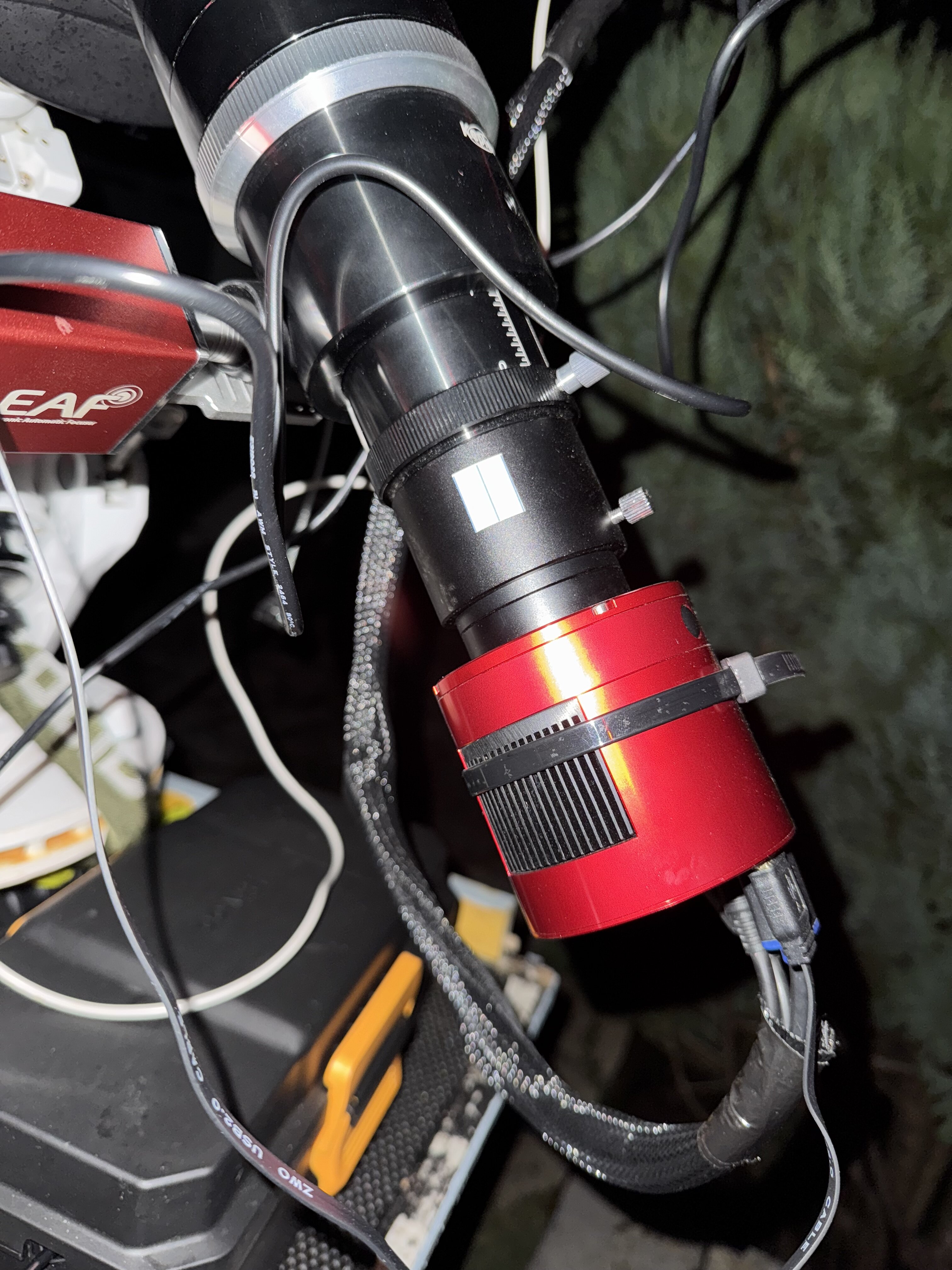

Heureux propriétaires du Cassegrain Kepler GSO 200 f/12 bonjour,
Je possède ce type de tube. La saison des galaxies commence et j'envisage de réaliser quelques astrophotos avec cet instrument. Pour cela, j'utiliserai une caméra ZWO 533MC équipée d'un filtre UV/IR-Cut.
Ce soir, la météo étant clémente, j'ai tout mis en place pour une séance photo. Malheureusement, au moment de la mise au point, j'ai été incapable de trouver le bon réglage pour cette MAP. Mon écran est resté désespérément noir.
Le Kepler est livré avec trois grosses bagues allonges à placer devant le focuser. J'ai essayé chaque combinaison. Sans tube allonge, avec un, deux ou trois et en jouant sur le focuseur sur toute sa plage. La caméra fonctionne car en plaçant une lampe rouge à l'entrée du tube, l'image devient également rouge. J'ai fait cela avec un temps d'exposition de 2 s et un gain au max. Pas d'image.
Mes questions sont donc pour ceux qui connaissent ce tube et qui font de la photo avec. Combien de bagues utilisez-vous et à quelle distance réglez-vous le focuseur ? Avez-vous un petit truc qui permette de trouver la bonne MAP plus facilement ? Ou bien dois-je être plus patient et recommencer tout le processus ? À noter que je n'ai jamais eu ce problème avec mes Newtons 150/600 et 250/1200.

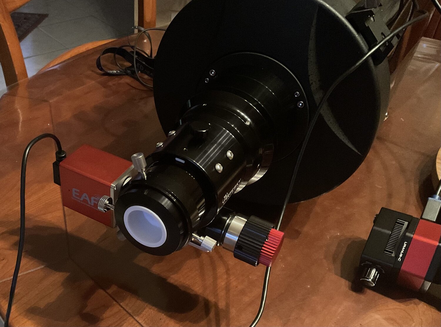

Possesseur aussi du même tube :
Tu aurais du commencer par mettre un oculaire et faire la MAP sur Jupiter par exemple
En plaçant ensuite la caméra, tu ne dois pas être loin du focus
C'est le cas sur le mien avec une 585MC
Normalement le focus est à 166mm après le porte oculaire (sans les bagues)
Tu mets dans l'ordre : 1 bague de 25mm puis la bague de 50mm puis le PO + 533 (17.5mm de backfocus) : tu dois pouvoir atteindre la focus en reculant ensuit légèrement avec la molette du PO
Sur le mien, j'ai aussi un renvoi coudé 2" ES :  2 bagues de 25mm + le RC :  j'ai le focus avec un oculaire et la caméra

@fcoumaBonjour et merci pour cette réponse rapide. J'ai effectivement commencé de jour avec un oculaire mais là aussi pas de MAP.
En fait, je me suis servi exclusivement de mon Cassegrain en visuel pour l'instant. Dans ces conditions, j'utilisais deux bagues la grande (de 50 mm), une petite (de 25 mm) et j'ajoutais un renvoi coudé (RC) pour le confort d'utilisation. Là pas de problème et bonne MAP.
Hier soir, j'étais en mode photo pour la première fois. J'ai donc tout naturellement supprimé le RC. Me doutant que le focus serait différent, j'ai commencé avec 3 bagues : 50, 25, 25. N'arrivant pas à trouver la MAP, j'ai essayé avec 2 bagues, une seule et zéro. Mais sans résultat. Je pense qu'il faudrait plutôt en rajouter une supplémentaire, c'est pourquoi, je faisais appel aux experts du Cassegrain.
Si je comprends bien, tu utilises bien deux bagues (50+25) mais tu gardes le RC avant de placer ta caméra. C'est bien ça ? L'ennui pour moi, c'est d'ajouter un miroir dans le chemin optique. J'aimerais mieux installer ma caméra dans l'axe.
Je sais bien que le Cassegrain n'est pas aussi rapide que mon 150/600 (qui en plus bénéficie d'un réducteur portant la focale à 510 mm). Mais le champ résultant est très adapté aux petites galaxies du printemps. Je pensais poser plus longtemps, voilà tout. Pourquoi me limiter aux poses courtes ?

Pour info, chemins optiques minimums de divers RC :
1,25" Kepler : 49,5 mm
T2 Baader : 53,5 mm
2" SW : 64,3 mm
2" Kepler : 64,5 mm
Il doit te manquer dans les 25 mm…

  Le 28/03/2025 à 10:38, Michel Boissel a dit :
Voir davantage
J'ai environ 6 - 7 cm avec mon RC 2" ES

Merci à tous pour vos réponses.
De l'autre côté la réponse m'a été donné ici :
@Michel BoisselIl semble que tu m'as effectivement indiqué la bonne valeur il manque environ 25 mm. Je vais donc utiliser les trois bagues et ajouter un tube allonge de 25 mm. Ensuite, je ferai du bin2 pour augmenter l'échantillonnage. J'utilise une monture AZEQ6 qui fonctionne plutôt bien et j'ai une lunette de guidage équipée d'une caméra 290MM.
