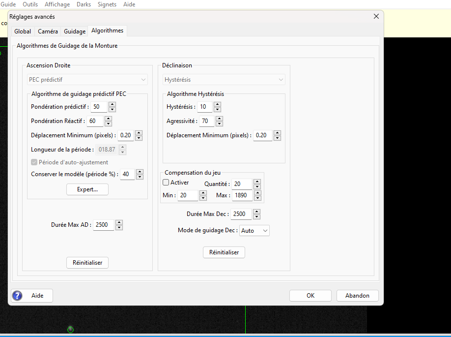

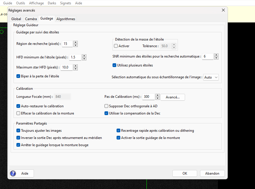

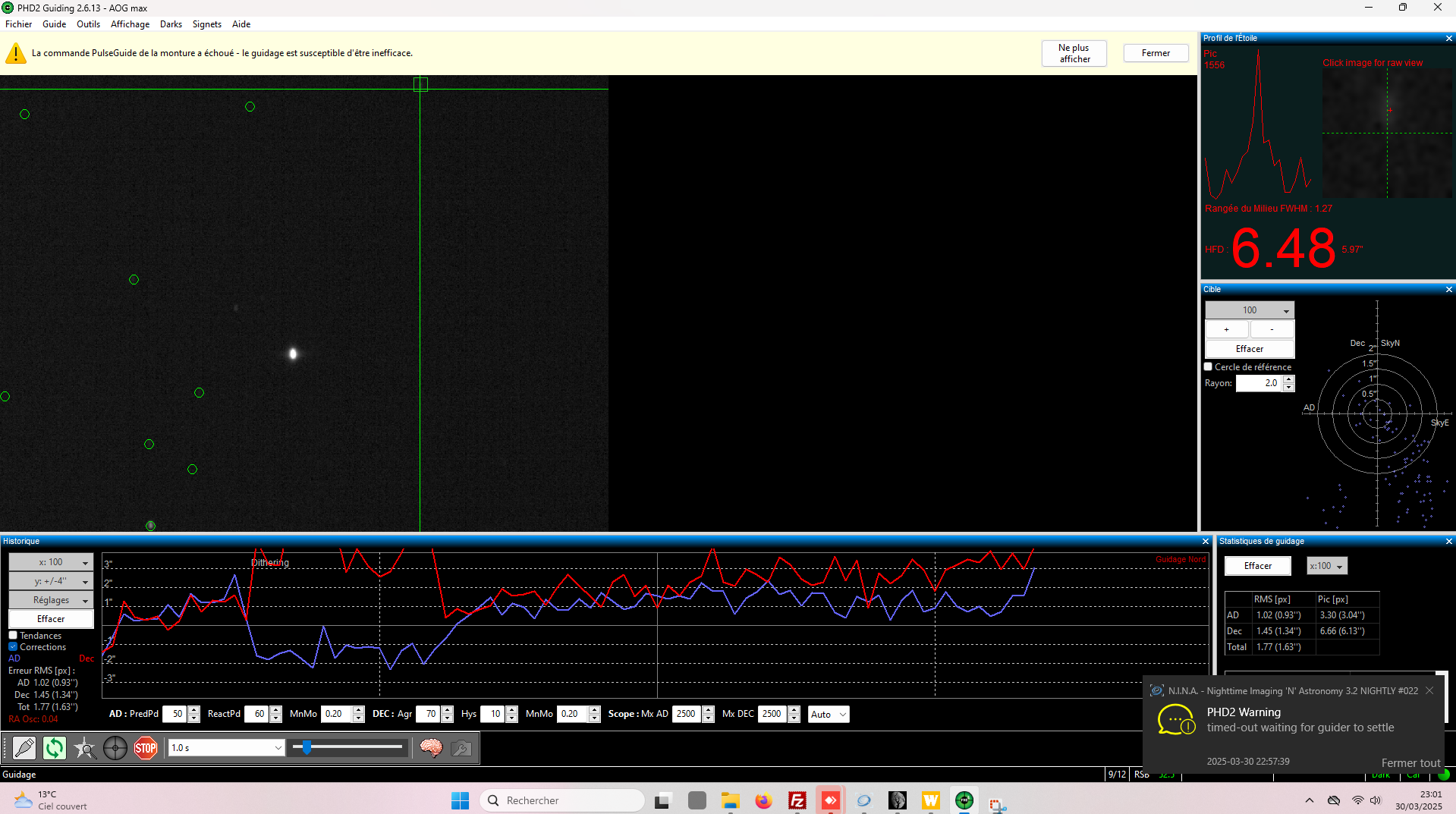

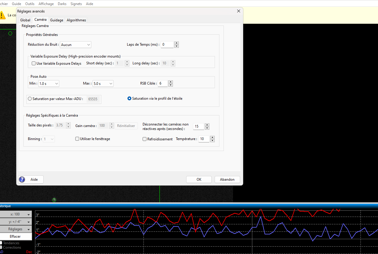

Après bien sur avoir fait la MES, une nouvelle calibration ect, le guidage fonctionne mais au bout d'un moment (Des fois 5, 10 ou 20min), le guidage part en vrille (Voir photo PJ) puis j'ai le message d'erreur sur PHD2 la commande pulse guide de la monture à échoué.

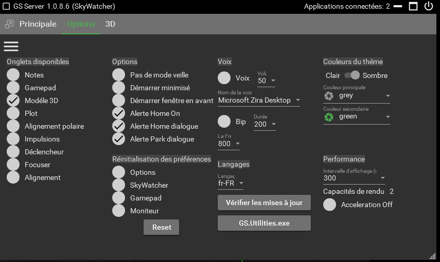

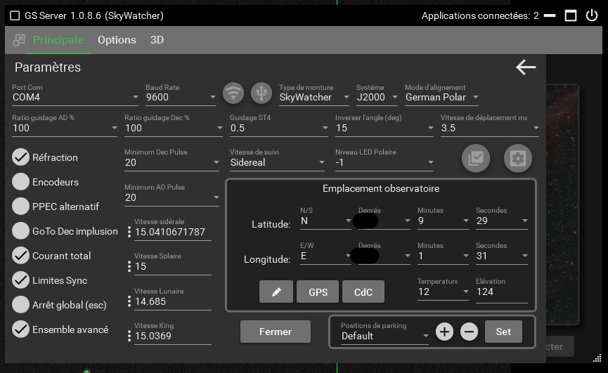

Et j'ai les voyants d'alerte d’erreur sur GS SERVER qui clignote. J'ai fait un reset du PC, changé le câble ASCOM, vérifié les réglages avec un collègue qui a la même monture, refait mon câble management pour être sûr qu'aucun câble ne tire, mais c'est pareil, ce soir ça recommence
Je ne sais plus quoi faire, je ne comprends pas, avant je guidais entre 0.20 et 0.80 facilement sans problème, je suis à bout.....
Je vous laisse les logs et réglages en PJ.
EQ6 R Pro
DO: Player one oag max avec ASI120mm
PDH2 et GS SERVER ASCOM
https://openphdguiding.org/logs/dl/PHD2_logs_ycpK.zip
Merci d'avance
PHD2_DebugLog_2025-03-30_215259.txtFetching info... PHD2_GuideLog_2025-03-30_215259.txtFetching info...
dans GSS essaie avec le minimum pulse à 30 ou 35.
ton etoile dans phd2 est bien moche. soucis de map?
ça ressemble à des infos qui n'arrivent pas au moteur, mais il faudrait voir les impulsions de correction, là on ne voit pas ce qu'il se passe, si les infos sont envoyées ou non, quel est leur sens, leur amplitude.
sur ton premier graph c'est possiblement trop de backlash, la monture n'a pas le temps de se stabiliser avant la reprise de guidage.

Pas forcement, il suffit que ça guide dans un seul sens puis que ça guide dans l'autre et hop, gros backlash.
ou que ça guide juste à la limite niveau equilibre (avec les frottements, la viscosité de la graisse etc), puis tu te retrouve avec un plus gros desequilibre vu que ta monture tourne, et ça donne un gros backlash.
Mais il faudrait vraiment voir les impulsions pour en dire plus.

Oui, ça peut, mais encore une fois, sans les impulsions...
si ta monture bloque dans une certaine position, l'autoguidage ne fonctionne plus, phd n'arrive plus à corriger, et ça on le verra mieux avec les impulsions envoyée vers la monture.
mais vu ta première courbe dans phd ça ressemble à du backlash.

Problème trouvé et réglé, j’avais une surcharge des ports USB. Ce qui à fait que à un moment ça lâché,
