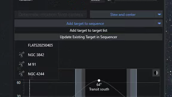

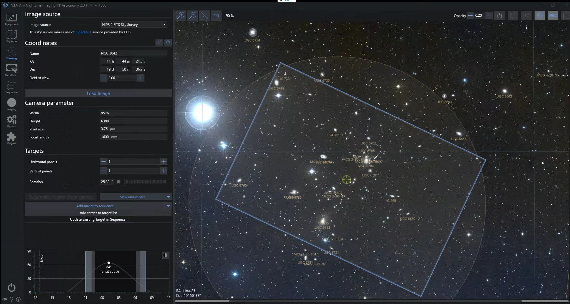

tu vas dans le framing assistant ou tu selectionnes ta cible, et tu fais update existing target in sequencer:
et là, tu choisi quelle cible (N°1, 2 ou 3) à mettre à jour:
a+
Serge
  Le 06/04/2025 à 10:49, T350 a dit :
