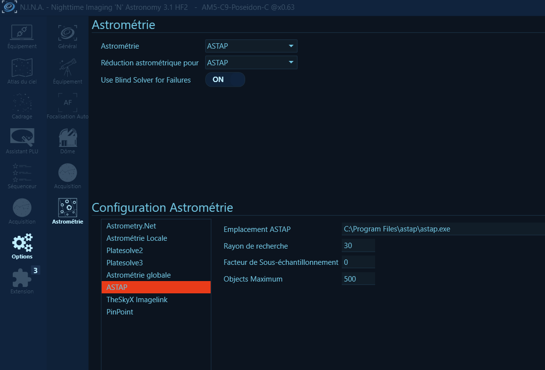

Il faudrait que tu paramètres une solution d'astrométrie, ASTAP ou autre.
En démarrant ta séquence, la monture pointera vers la cible puis ce sera centré tel que tu l'auras définie avant (cadrage > séquenceur) grâce à l'astrométrie.

Pour la mise en station tu as un PlugIn Three Star Polar Alignment qui réalise la même chose (puisque c’est aussi l’utilité de cette fonction sur la raquette). Accessible ensuite via le menu “Imaging”. Tu as de bons tutos sur son utilisation un peu partout.
ASTAP ou autre astrométrie sera nécessaire cela dit😉
