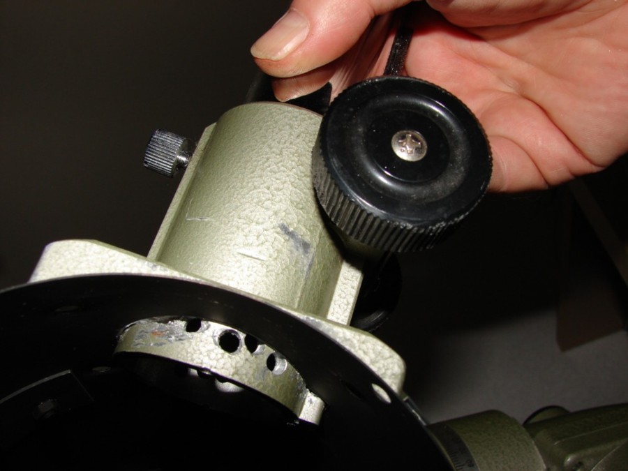

Je n'ai justement pas besoin de redescendre plus bas (car j'arrive à atteindre le foyer), mais au contraire virer la partie du tube PO qui ressort dans le tube principal (voir photo) et qui, en plus, brille de mille feux...

Après moult hésitations (le matos a tout juste 3 mois :confused:), j'ai finalement découpé la chose et voici le résultat :
A vérifier, mais pouvant remonter encore assez haut, il est possible que je puisse faire la MAP avec l'oculaire de 25mm...
J'espère seulement que ça servira à quelque chose :rolleyes: De toute façon, c'est trop tard, sinon.

Ah ben si, j'en ai d'ailleurs bien chié pour faire rentrer la Dremel dans le tube... j'ai été obligé de tordre les pattes de l'araignée :o
Non, je déconne, bien sûr. J'avais tout démonté et ai fait ça dans une autre pièce ;)
J'ai juste oublié de nettoyer la fameuse graisse/colle et j'en ai eu plein les mains :( Du coup, avant de remonter, j'ai tout nettoyé et regraissé. C'est toujours ça de fait.

Malgré le vent et les nuages hier soir, bien pénibles, j'ai quand même pu prendre quelques clichés. Pas assez pour ce que je voulais, mais quand même, c'était l'occasion de tester cette modif.
J'étais parti pour M101, donc pas d'étoile réellement très brillante à proximité immédiate qui aurait eu l'éclat d'Alnitak. Mais j'ai quand même deux étoiles avec des aigrettes qui me permettent de voir que la modif est bien utile quand même. Ouf :)
Voici une image agrandie de deux étoiles et dont les seuils ont été assez serrés (en dessous, pour comparer, une étoile avant le sciage).
Le côté droit des étoiles est quasiment rond, au lieu d'avoir une sorte de méplat. Pour assurer le coup, la prochaine fois je ferai une pose de 5 ou 10min sur Alnitak, histoire de mieux voir la différence.
Même si ce n'est pas très très flagrant, je ne regrette donc pas cette modif, au contraire.
Et, pour info, malgré ce qui manque en longueur, je peux toujours faire la MAP avec les oculaires 25mm et 10mm :cool:
