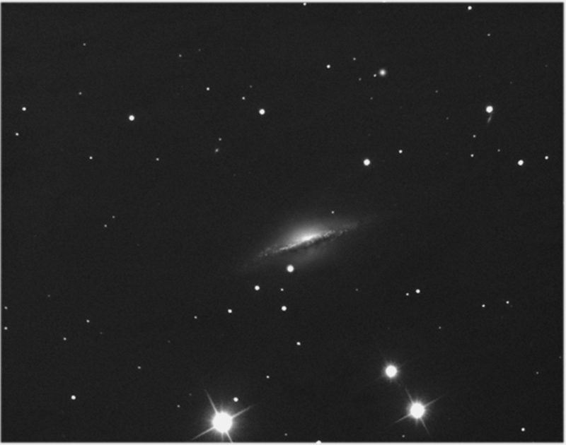

Ngc 1055 C8 Atik16
christiand
Bonsoir
Galaxie vue par la tranche, située dans la Baleine. Voisine de M77.
Les larges capteurs peuvent imager ce couple trés esthétique.
C8 à 1150 mm de focale et Atik16, 50 mn de pose.

Elle donne une belle impression de relief, cette galaxie.
La tienne est plus bruitée, mais plus détaillée aussi... ça doit pas être facile de faire la balance entre les deux inconvénients.
Magnitude 11,6... mmh, à la limite de portée d'un 150, mais elle doit être bien jolie dans de plus grands diamètres. :rolleyes:
Je l'aime bien celle-là avec son faux air de sombrero,sauf que le disque de poussière est plus tumultueux :)
ca fait longtemps que je n'avais pas flashé sur sur galaxie par la tranche, mais cette petite est vraiment tres jolie.plein de details dans les bras de poussiere Christian, et un halo lumineux du noyaux bien plus visible sur la mienne.ce qui m'etonne par contre c'est la quasi absence de la petite galaxie au sud/ouest de celle ci, mais c'est vrai que tu avais plus de lune que lorsque je l'ai shooté.

Oui d'une façon générale la tienne présente plus de signal (halo et arriére plan) mais avec un peu moins de résolution dans les détails (tu travaillles en 8 bits et avec une focale plus courte il me semble).
En fait la pose est ici de 50 mn et mériterait d'être doublée (1h 30 par exemple).
Mais bon, c'est surtout la galaxie et sa structure qui mérite l'attention.
J'aime bien ton rendu toujours tout en finesse. Pourquoi ce halo et ces aigrettes en bas de l'image ?

Joli halo autour des étoiles en bas de ta photo.
Heu.. J'ai passé les grosses étoiles à la DDP pour réduire leur diamétre. Mais pas de miracle. Le halo est plus important. J'ai donc remis les étoiles sans DDP.
Les aigrettes servent au controle de la map et surtout à sa dérive au cours des acquisitions, quand la t° chute dans la nuit.

Tu veux sans doute parler du champ couvert par le capteur ?
Avec le C8 et le réducteur + sa bague allonge de 15 mm j'ai une focale résultante de 1150 mm. Cette focale est déterminée par calcul en fonction de la longeur du CCD actif (en mm) et du champ couvert sur une brute (déterminé par comparaison avec images DSS et Cartes du Ciel).
Dans ce cas le champ couvert est de 21 x 16' (avec sans doute une petite erreur d'estimation) avant compositage. Donc une focale de 1150 mm.
Autre point important en CCD : le rapport FD;
La différence de luminosité et donc de temps de pose varie trés vite avec ce rapport. Tu vois, avoir ton newton à F4 et une Atik tu obtiendrais le même résultat avec une pose bien plus courte... par exemple 30 mn au lieu de 50...
J'ai fait l'expérience sur les magnitudes atteintes entre F6.5 (1300mm) et F5.7 (1150 mm) et le gain en temps de pose est de 40% environ à F5.7.
