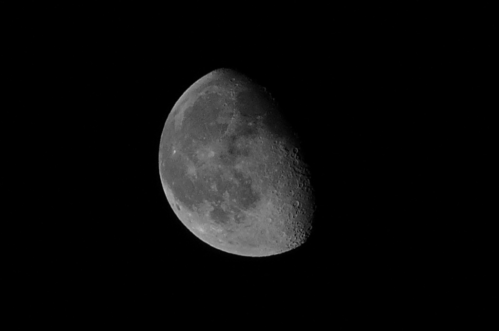

Pour infos voici ce que j'ai reussit a faire le 2 septembre 2007 avec le Panasonic FZ50 directement en photographiant la lune sans telescope, grossissement environ 60 X ( zoom optique environ 15 X + zoom numerique 4 X ), et A MAIN LEVEE en plus (Merci au stabilisateur) :)
Si j'arrive à faire ça avec un simple APN, j'attends mieux d'une lunette quand meme ! LOL

milanc: Merci à toi, je n'obtiendrais pas mieux que ce que je montre ici, ma derniere photo de lune avec l'APN, c'est deja pas mal mais a coté de ce que j'ai vu sur le lien fournis par snark, je me sent tout petit :be:

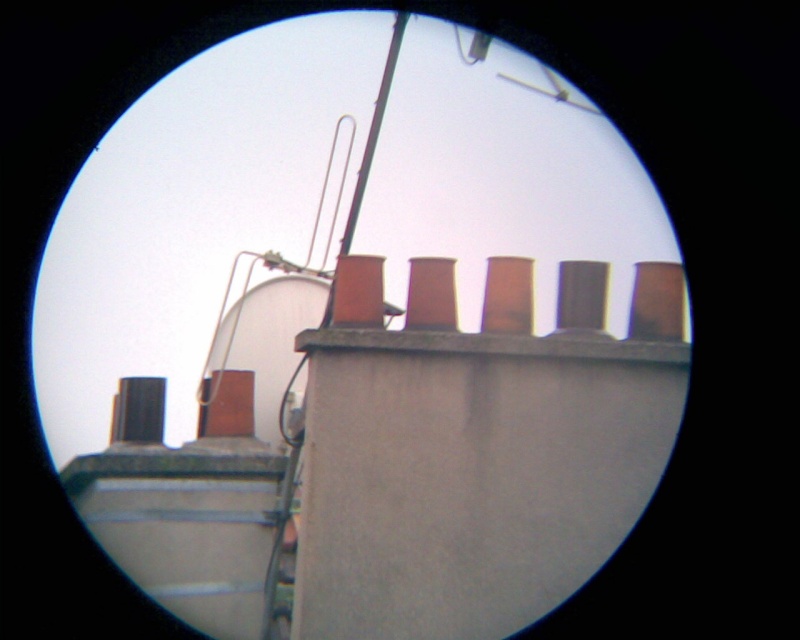

MAj : Je viens de faire l'experience avec mon mobile pour prendre une photo et il n'y a aucun probleme, donc cela confirme que la taille de l'oculaire de la lulu par rapport a l'objectif du FZ50 est inadaptée.
En effet pour l'appareil photo du mobile la taille de l'oculaire ou plutot sa pupille de sortie est adapté par rapport au capteur CMOS du mobile qui est tres petit.
Le resultat est quasi net et les couleurs sont au rendez vous, vu les conditions difficiles de prises de vue, en plus j'etais sans adaptateur tube ou autre, j'ai fais mes essais a main levée, avec le renvoi coudé en plus, en me balladant avec le mobile au dessus l'oculaire, et en m'eloignant plus ou moins pour determiner la distance optimum, cela m'a permis de tout comprendre facilement :)
Pour eviter le vignetage j'ai meme zoomé un peu pour avoir l'image en plein écran dans le mobile et ça marche ! il n'y a pas de probleme de mise au point en auto c'est parfait.
Pour obtenir tout ceci j'ai donc du eloigner de quelques centimetres le mobile pour qu'il fasse sa mise au point et j'ai zoomé pour recadrer.
Les memes manips avec le FZ50 ne donne pas de resultats, c'est flou, meme en manuel et mise au point à l'infini et si l'on zoome pour eviter le vignetage c'est encore pire et ça s'assombrit enormement.
Conclusion : Un Plossi de 35 ou 40 mm fera l'affaire pour accorder avec l'APN FZ50 qui a une lentille de sortie de 40 mm de DIAMETRE et tres convexe a cause de son gros zoom optique !.
Patrick

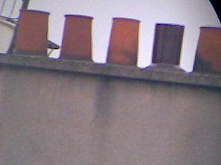

PS: Comme le temps est pourri en ce moment j'ai fait mes essais sur des cheminees tres eloignées, à main levée donc pas exactement dans l'axe de l'oculaire et avec la tremblote LOL, nuages, pas de soleil, et pas beaucoup de lumiere car c'est la fin de la journée, limite debut de nuit, en plus sur un mobile heu........ :)
En fait le rendu est beaucoup plus lumineux que ce que je voyais directement à l'oeil dans l'oculaire, c'est bon à savoir pour faire des photos.
Entre nous soit dit, la lulu avec toutes les modifs commence à devenir interessante ! vivement que je recoive l'objectif Meade au plus vite pour terminer le tableau.
Les résultats bruts et sans retouches, la balance des blancs n'est pas correcte mais c'est du au mobile, il se plante en mode auto, j'aurais pu corriger le réglage lors de la prise, mais je me suis dis que ce n'etais pas le plus important à faire : (en zoomant le mobile m'a fait une toute petite image sur la 2EME photo, ce n'est donc pas un crop de la premiere, c'est bien une photo avec zoom numérique du mobile, un nokia 5300 XpressMusic pour tout vous dire, donc pas top pour faire une photo)
Remarquez sur les parties de l'images ou le nokia se trouve à peu pres bien dans l'axe de l'oculaire, le peu ou meme l'absence de chromatisme et ça c'est interessant ! (En vue directe sur l'oculaire c'est encore mieux)
On peux deja deviner ce que cela donnerait avec une bonne WebCam, je pense que cela promets d'etre interessant, surtout quand j'aurais remplacé l'objectif d'origine par le Meade que j'attends des US :)
(Voir aussi mes modifs de la lulu dans "Coins des observateurs/dossiers Astro/BonPlan-Bricolages/Tuning Lulu Aldi")
SANS ZOOM = VIGNETAGE
AVEC LE ZOOM NUMERIQUE DU NOKIA
