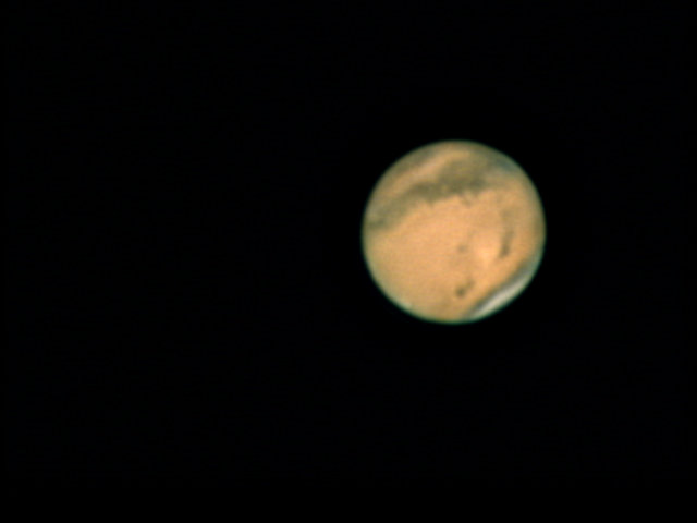

Cette nuit j'ai continuer mes prises de vues de Mars avec cette fois ci beaucoup plus de tirage et toujours une projection par oculaire de 9.7 mm. La distance entre l'ocualire et le capteur de la webcam est d'environ 11 cm.
Ben ça commence à faire :( MAP très difficile, une colimation également très dur et une turbu bien plus présente ce soir par rapport à hier soir.
La couleur de la planète est ce que m'a donné Iris avec la commande "white" sur la calote glacière. Voici l'image :
Taille réelle d'acquisition !!!
Orion 200/1000 sur EQ_G
Toucam Pro I mode Optimisé
Projection par oculaire 9.7 mm + tirage 110mm
1200 images traitées avec Iris
Bon je comptais attendre Saturne mais là ça caille vraiment trop et je sort à peine d'une bonne grippe dons faut pas éxagerer :)
En voilà une Mars qu'elle est réussie, ça valait le coup de se cailler ! :);)
Pour la couleur je dirais juste un peu moins de vert et un chouille plus de bleu.

Super photo !!! La Lune ne t'a pas gêné ? Je n'ai pas voulu m'y mettre à cause de notre satellite justement. Si j'avais su j'aurais sorti mon matos. Tant pis, ca sera pour une prochaine fois
Nom de Zeus !! Je ne pensais pas qu'on pouvait avoir autant de détail sur Mars avec un 200 !!! .. :o
En tout cas, respect :god2: elle est magnifique ! ;)
Même question !!!
Après consultation d'un planisphère martien, je trouve que ça ressemble à Olympus Mons. Mais c'est bien gros par rapport à ce qu'on voit d'habitude.

Non la Lune ne gêne pas pour le planétaire sauf en cas d'occultation ;) Si seulement c'était pareil pout le ciel profond !!!
Très réussie.
Question: C'est quoi en bas à gauche ( vers 07h...) la partie qui est blanchatre?
Alors j'en sais rien ou alors c'est du au traitement !!! Ou alors ça caille aussi là-haut et il à neiger hier :)
En taille d'acquisition?! A vu d'oeil tu es pas loin de 12m de focale..

Grosse, détaillée, et comme hama un couille verte

Si tu as un logiciel de retouche photo tu peux le faire facilement, par exemple sous photoshop c'est => Image > Réglages => Niveaux et j'ai juste baissé le niveaux des verts.
Donc y a rien de bien compliqué tu peux le faire toi meme pour rechercher les couleurs plus réelles.

J'ai retraiter un autre .Avi fait avant celui de l'image présentée. y a toujours cette tache blanche en bas a gauche (7h) pourtant cette fois j'ai traité avec Registax au lieu d'Iris.
J'ai également retouché un peu les couleurs cette fois ;)

LA 1ere image me paraît meilleure, un poil trop verte effectivement mais la retouche proposée est bien

J'aime bcp ton nouveau traitement, belles couleurs tu vois !!!!
Plus douce pour ce qui est de la carto je ne pense vraiment pas que cela soir mont olympus
Voir la carto dans l'AM du mois dernier.

Si Bibi, avec Mars Previewer cela semble correspondre !
Il suffit qu'il soit 'ennuagé' pour apparaitre blanc.
A vérifier quand même.

de quelle tache on parle sur le limbe ou sur la droite a coté des taches foncées ??
Si c'est celle de droite, je dirais plus la tache blanche a coté de Stymphalius Lacus
a pluche
La tâche côté limbe.
La même image prise un peu plus tôt le même jour au 300 (je ne la poste pas ailleurs, elle est trop médiocre, le brouillard m'a joué des tours malheureusement...) :
Elle apparait aussi un peu décallé.

Je confirme aussi pour la tache blanche d'Olympus Mons, je retrouve la même chose sur mes clichés de lundi soir.

Il y a, on dirait, deux taches blanches.
Merci à vous tous ;) pour les taches il me semble qu'elles ont été identifiées et que c'est Olympus Monts :)

Message : Génial, que de détails. Je pense ton image fait preuve d'une bonne maitrise de la mécanique de ton optique. Avec ce niveaux la, les erreurs de collimation ca ne pardonne pas. Le niveau de détails que tu nous envoi c'est vraiment sympa.
Voyant ca, je regrette de ne pas avoir ajouté du tirage à mon montage. Voila ce qui me motive pour un prochain essai.
