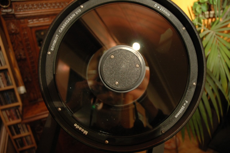

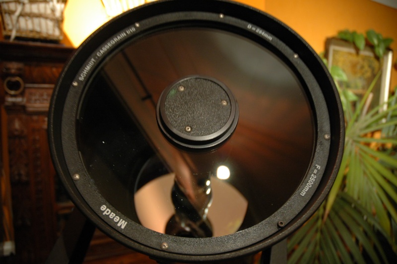

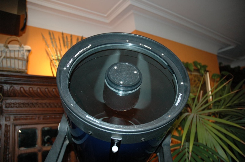

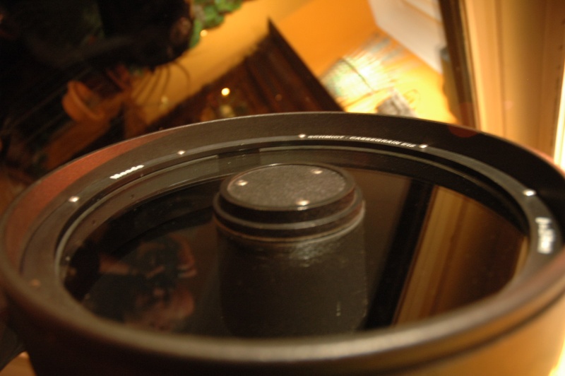

Bon, c'est râpé pour un peu de temps clair, je devrai donc ronger mon frein avec impatience, mais je ne vous ferai pas languir : voici le retour de la marmite, récurée de neuf !!!
Je n'aurai qu'un seul mot :
RAAAAAAAAAAHHHHHHHHHHHHH
C'est GEANT !
JE viens de tester, malgré le ciel peu propice (càd entre deux pans de nuages), et franchement : y a pas photo !
Malgré une pollution lumineuse assez forte, j'ai l'impression d'avoir un nouveau scope : plein d'objets (étoiles) qui m'étaient invisibles me sont apparus, et mars a retrouvé sa jolie couleur de potiron et des contours bien nets !!!
Chapeau, Mr Slotte !!!
