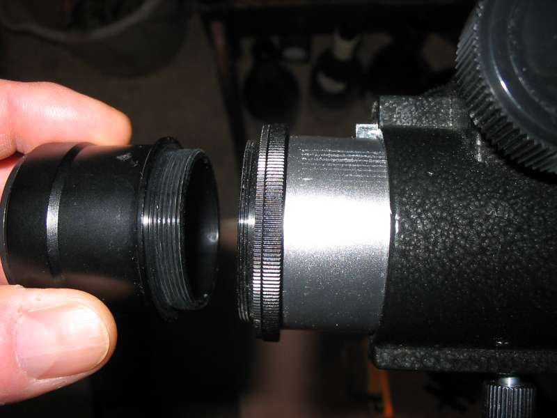

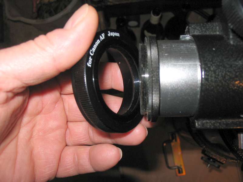

Si ton Porte Oculaire ressemble au mien, voici la procédure pour monter une bague T.

Tu tiens la grosse bague ( en réalité 2 pièces, écrou et contre écrou ) et tu dévisses la partie dans laquelle tu glisses ton oculaire.
Tu vas ainsi libérer un pas de vis sur lequel tu fixeras la bague T.
Tu vois ce filetage sur les photos, juste entre la grosse bague et le tube porte oculaire.
A condition que ton PO soit du même modèle que le mien.
