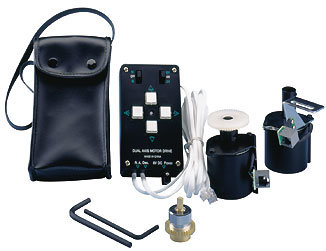

pour mon info perso (tu vois je reste discret :p) : as tu le même équipement que ça :
Et as tu fait l'opération inverse : essayer le moteur d'AD (qui marche lui) avec l'autre cable (pour confirmer le diag de connexion)?
T'inquiète on va t'aider trouver :)
oui c'est bien cet équipement (sauf que le câble est noir... Ok détail très pertinent)
