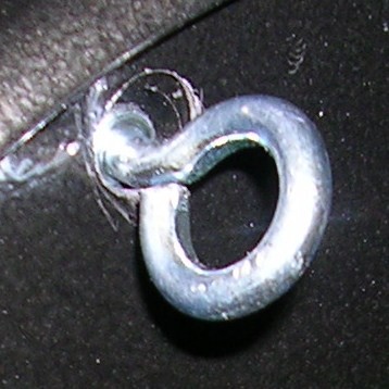

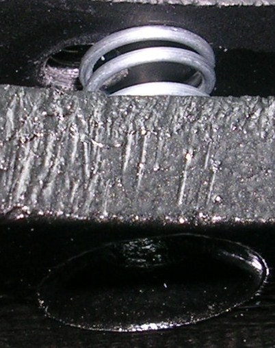

VOILA ENFIN QQ IMAGE DE LA MOIF
PIECES NECESSAIRE (leroy merlin):
pour le secondaire
lot de 10 vis metal btr 4x30 mm 2.50€ (3 sont necessaire)
elles remplace celles d origine (le faire une par une)
pour le primaire
lot de 6 ressorts de compression fil 0.8mm ,diam 8mm,long 80mm 3.60€ (on en coupe 3 de 4 spires chacun)
lot de 6 pitons avec collerette diam 5mmm, long 40mm 1.90€ (on les coupe à la longueur des vis tirantes d origine)
on demonte le barillet du tube (attention au miroir biensur et de reperer les position de chaque partie entre elles)) ensuite on verifie que le miroir est bien fixee car le mien avais du jeu sur son support.
on retire les vis poussantes et tirante.
on intercale les 3 ressorts entre le barillet et son support a l endroit des tirantes puis on vis les 3 pitons en passant dans les ressorts bien evidement.
on remonte le tout et on perce le cache pour y faire passer les pitons.
ben voila j espere avoir ete suffisement claire, sinon n hesitez pas a me contacter.

Le primaire de mon 150/750 est passé sur la table d'opération, et bien la bidouille est facile à faire et le résultat trés satisfaisant, j'ai profité de l'occasion pour bloquer le miroir qui présentait un jeu important.
Je pense faire le secondaire demain. Salut à vous tous bonne journée.
Attention ! Il faut un jeu "nécessaire et suffisant" sous peine de contraindre le miroir et d'avoir au final des défauts optiques... Je suis payé pour le savoir!:confused:
Depuis que mon miroir fait un petit "cloc, cloc" dans son barillet, je n'ai plus de problème:)
Un demi millimètre entre les cales latérales et le miroir est suffisant, ainsi que l'épaisseur d'une feuille de papier entre les "griffes" et la surface du miroir
OK merci Patastrof, je redémonte, et je laisse un léger jeu. Sur mon miroir le jeu était plus que "nécessaire et suffisant". N'oublions pas, le jeu c'est l'art de la mécanique. Bon ciel à tous.
