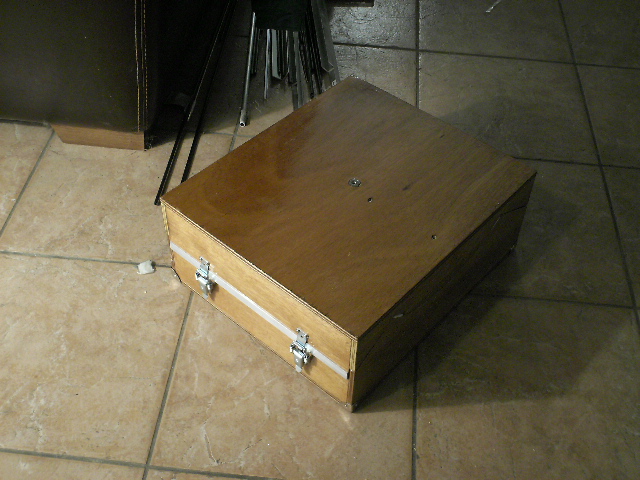

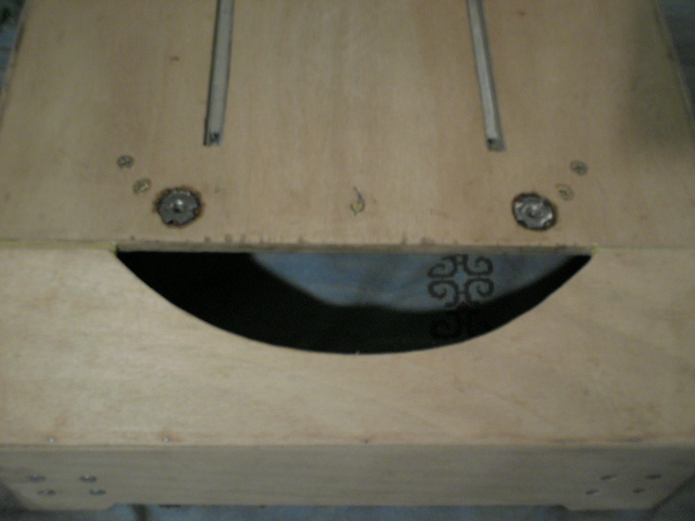

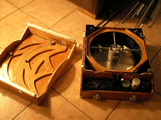

toujours bien kek truc a droite kek truc a gauche, mais la j ai pris un peu de temps pour lui tirer le portrait vu que déhors c est le black out total pour peaufiner les reglages.....
l'equilibrage de la bète est a voir: j y suis pas aller avec le dos de la main morte de la cuillere au niveau de la visserie de la caisse du primaire (ce n est pas le systeme "original" du strock pour le calage des tiges carbones ni pour le maintient du miroir, en gros, le systeme qui permet au miroir de ne pas basculer en avant est en même temps le systeme de fixation du moule a tarte et de bridage du miroir pour ne pas qu il se trimbale pendant le transport et les tigs carbones sont inserées dans du tube alu aui eux même sont fixés a la caisse primaire par des demi colliers de tuyauterie) et j ai un suivi en declinaison tres souple mais seulement en montant ( en clair soit j' enleve du poids a la caisse primaire, soit j en ajoute a la cage secondaire, avec un chercheur c'est equilibré mais j aime pas les chercheurs et prefere les trouveurs en plastoc alors....)
je ne sais pas si cela est probant d enlever du poids a la caisse primaire pour equilibrer l affaire, j ai bien une solution de rechange en enlevant 8 grosses vis et les remplacer par des rondelles, mais...a voir....
il y a aussi les têtes moletées des vis de serrage des tiges sur la cage secondaire qui sont des roues de camion majorette. j avais mis ca en me disant que c etait super car leger ( et ça l'est bien !)mais je vais du coup peut etre partir a la recherche de tete moletées en plomb.... :)

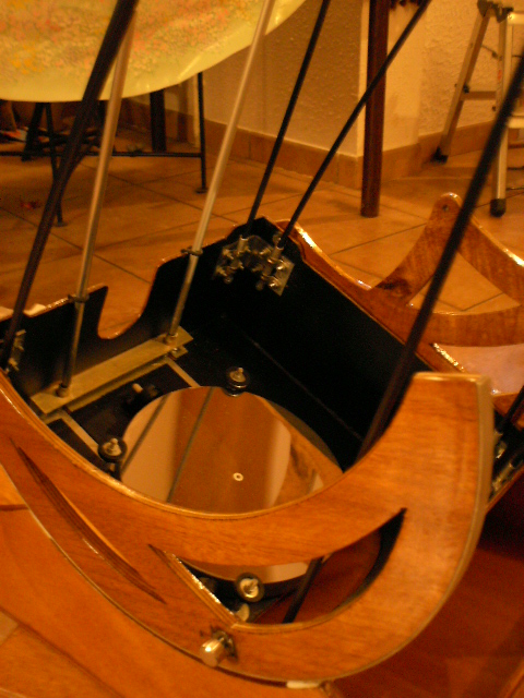

C'est sûr que l'équilibrage est relativement "pointu", cela s'arrange souvent avec l'adjonction d'un ressort qui plaque une des haches sur ses patins quand le poids est trop sur l'avant, mais trop lourd coté primaire...faut investir dans du Nagler :be:
Beau boulot, et des options intéressantes coté fixations des tiges carbone, je note dans mon calepin ;)

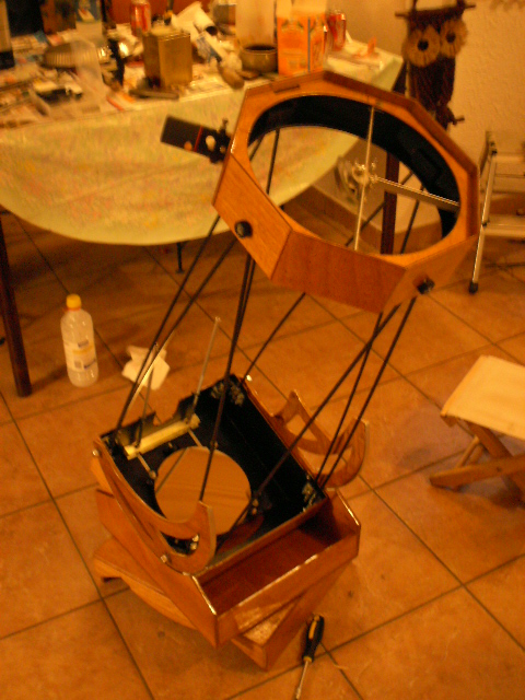

bon , ma connaissance un tantinet empirique de la logique des forces me le susurrait a l'oreille mais il fallait que je teste: j ai viré 250 grammes de vis et equerres a la caisse du primaire et....ca change pratiquement rien. si, le poids de l engin au bout du bras ou sur le dos, c est deja ça mais c est au prix de l'usure vis/bois...
compromission quand tu nous tiens....solutions quand tu arrives....
alors, alors?? ben comme j ai la flemme de limer le miroir pour gagner du poids, on va plomber (oh comble!) la cage secondaire !
je sais, c est con, d avoir du kineoptics et de plomber apres m'enfin bon, hein, hé, oh.... de toute maniere je ne me vois pas caler un crayford la dessus.....
même avec un hyperion, la cage remonte toute seule au dessus de 50 degres ( au pif).le poids d un couicfindé est negligeable.
cela fait un joli mouvement, lent, régulier qui me fait penser (m'en j en tremble!) que l'on pourrait realiser avec une planche equatoriale et un jeu precis de poids un suivi de nos chers astres et consorts (la motorisation du 16 eme siecle quoi ! :) )
on va se faire un cerclage de la cage au "U" en laiton pi si pas assez bah...regardez la troisieme photo ,en bas a gauche, c est des plombs de pêche....ah oui, les têtes moletées aussi....

Plutôt que plomber le secondaire, descends tes haches de 5 ou 10mm pour voir:be:
Tu les colles provisoirement au double face pour faire les test

nein!!! das ist nicht possible du tout: je me retrouve dans les fixations des tubes alus !
puis pour avoir fait des tests, le blèmpro ne viens pas de la caisse primaire pour moi, mais bel et bien de la longueur focale de l engin qui deplace trop bas le centre de gravité de la bestiole (je me retrouve a 1000 de focale), en effet en descendant les haches cela aurait pu le faire peut etre, je ferais le test pour info, mais pas possible sur cette réalisation là, plus maintenant en tout cas.
freiner le mouvement de declinaison peut etre une solution autre aussi....
je peux faire pendre le collimateur laser a la cage du secondaire aussi ..."

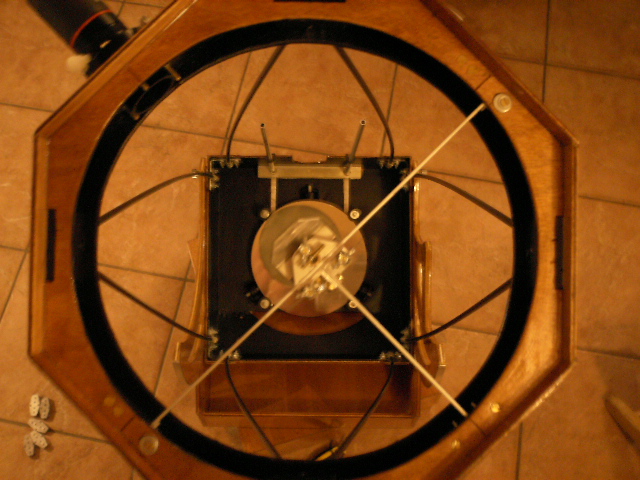

l interet des tubes alus en bas c est que c est reglable: on peut les monter ou les descendre en cas de coup dur de coupage des tiges carbones trop courte, même, a la base,ils sont filetés sur 1 cm pour, avec une vis et un ressort par en dessous regler cette longueur.... et j ai bien fait car c est ce qui est arrivé ( et oui quand on dessinait sur les tables en cours de maths defoncé a bloc reste plus grand chose.... ;) )
comme tout cela est metable/enlevable il y a pas de problème de changement de système.....sauf.....descendre les haches, hé,hé.....pas grave.....on alors, euh, bah oui mais alors heu, bon.... :)
voila....mais bon tout cela va s arranger, le plus important la longueur focale et le centrage de la cage secondaire par rapport au primaire est tip top, d ailleur pour noel je lui ai offert sa premiere saturne (et la premiere pour cette saison pour moi)
.....later....
avé le collimateur qui pendouille ça le fait, raaahhh !!! a la limite un petit poids a accroché en plus avec un oculaire plus leger que les autres et zou......

Tu as la solution du ressort de traction entre l'axe d'une hache et le support de la caisse du primaire, c'est plus élégant que la suspension d'objets divers et variés :D

puis le ressort , j ai essayé ca ne change pas grand chose. par contre, j ai l embase de couicfindé la plus lourde de tous blindée au plomb, les petits trous pour que ce soit plus leger normalement !!! ;) hé, hé !!!!

Une idée issue d'Al Cool rencontré hier soir: pourquoi les haches découpées à partir d'un cercle? Moyen de faire autrement: l'œuf!
Si le scope a tendance de piquer du nez, on placera la partie la plus arrondie en bas, si le scope préfère se dresser fièrement tout seul, on placera la partie la moins arrondie en bas.

Au fait ce n'est pas tout-à-fait un œuf mais deux quarts de cercles à courbure différente.
Sur papier ça m'a l'air tout bon, ce soir je le fais pour mon nightbox, recta dans mon CTP stratifié avec soin, sans même passer par un essai sur une bête planche.
