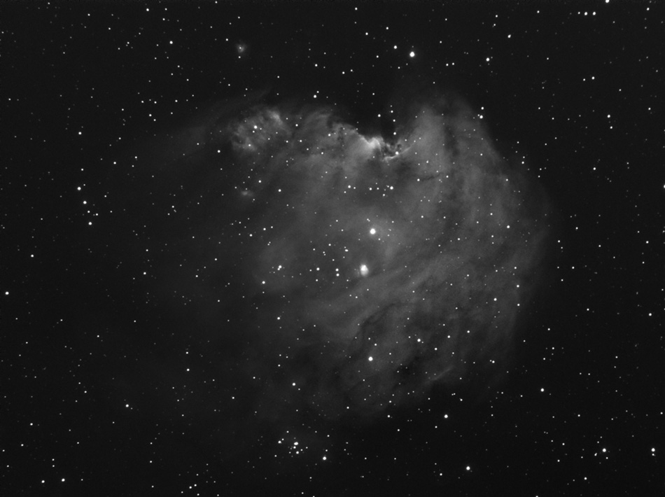

une image qui date du 13 décembre, la tête de singe (NGC 2175)
Faite à Ste Hélène à 25 km de Bordeaux
j'ai toujours des soucis de guidage en dec, ce qui fait que j'ai du virer 1/3 des poses...Il faut absolument que je démonte cet axe et que je le règle comme il faut
matos : Atik 16HR, Ha 13nm
Megrez 90/620 ED
monture EQ6, autoguidage vesta NB et lulu 100/600
15 poses de 5 minutes, tt : maximDL, astroart et photoshopCS
full : http://www.astrosurf.com/astrojb/images/singe131207sthel.jpg
jolie primate, on dit tete de singe mais moi elle me fait vraiment penser a une tete de gorille, bref, c'est fin ca se mange sans fin.
meilleurs voeux 2008 !!! ;)
Déjà meilleurs voeux a toi aussi.
Ensuite ta nebuleuse est bein cadrée, bien dosé au niveau des poses et un traitement impec avec un fond de ciel qui n'en demande pas plus
bref je ne suis un expert en CP mais elle vraiment Magnifique.

Salut JB
Belle image que tu nous présente. Dommage pour les images ratées. Tu guide avec quel logiciel ?
J'ai une monture EQ6 et le défaut en dec était un désastre pour mes séries des astres.
Je guide avec Guide Master. Après calibrage Backslash énorme, Backslash non symétrique. Ca remonte au montage du kit goto. Après les premiers essais je coincé en dec. En lâchant le jeu de la vis sans fin, un jeu de 1° ! J'ai démonté et remonte cet axe (sans plus), elle ne coince plus et le jeu est acceptable. Mais quasi toutes mes séries sont ratées à cause du backslash. Avec correction basse, j'ai des étoiles ovales. Avec correction forte, j'ai les étoiles doubles.
Je fais un démontage nettoyage de l'axe RA avec succès en réduisant l'erreur périodique à moitie. Pour l'axe en dec je compte faire pareil, mais je crains que la couronne ait des gros défauts qui empêchent un réglage correct.

Ha oui jolie comme photo.
Pour EQ tout est a régler.
Quant j'ai reçue mon EQ-G tout les axe avit du jeux et les vis sans fin trop loin.Donc resserage de tout les roullement conique et réglage des vis sans fin.

siegfried> je guide avec guidemaster. pour avoir essayé plusieurs logiciels, c'est vraiment celui qui guide le mieux avec ma config, en RA c'est nickel, mais il ne peux rien contre la dureté de l'axe dec...il arrive quand même à guider sur cet axe (avec du déchet) grâce à la compensation de backlash. Le démontage s'impose donc, je le ferai chez un ami spécialiste des eq6 (il en a réglé un paquet)
