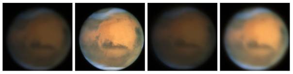

Relecture de texte utile : http://www.astrosurf.com/altaz/diametre.htm
Avec cet extrait (pour la question d'Alberic) :
Quel est l’apport de la luminosité en planétaire ?
Fig. 10. Apport de la luminosité sur les planètes.
A nouveau respectivement de gauche à droite : image parfaites de Mars donné par une lunette de 100 mm et un télescope de 400 mm prenant en compte l’apport respectif en luminosité de chacun des instruments, puis images modulées toujours par une turbulence de 1.5 secondes d’arc (R0 de 100 mm environ).
Bien entendu, en présence de turbulence, les grossissements utiles sont limités par le R0. Ils sont donc identiques quel que soit l’instrument. Si une lunette de 100 mm permet des grossissements de 250 fois, un télescope d’une ouverture bien plus importante limité par un R0 de 100 mm devra lui aussi se limiter à un grossissement de 250 fois.
Dans ce cas, la luminosité de la planète vue sous le même angle apparent a l’oculaire augmente. Cela améliore la perception des contrastes les plus faibles ainsi que la perception des couleurs. L'œil travaille dans de meilleures conditions et est plus apte à déceler des détails «limite».
Par cet apport en luminosité, l’avantage est donc clairement pour les gros diamètres, quelle que soit la turbulence.
Cela se vérifie bien sur le terrain. Le seul contraste sur de gros instruments permet, pour Jupiter et Mars, de sortir des détails peu contrastés qu’un instrument bien plus modeste ne permet pas d’extraire du fond lumineux de la planète. Sur Saturne, l’anneau de crêpe sera évident, d’un beau gris clair dans un télescope de 600 alors que dans une lunette de 100 mm, il sera la plupart du temps invisible. La visibilité de la division d’Encke, dépendant de la résolution mais aussi du contraste sera dans les mêmes conditions à la fois difficile dans un 300 et aisée dans un 800.
Sur le disque de Saturne, les bandes très peu contrastées, invisibles dans de petits instruments sont facilement discernables sur les plus gros.
La perception de nuances d’albédo, assez faibles, sur les satellites de Jupiter sera facilitée par un gros diamètre, etc…
