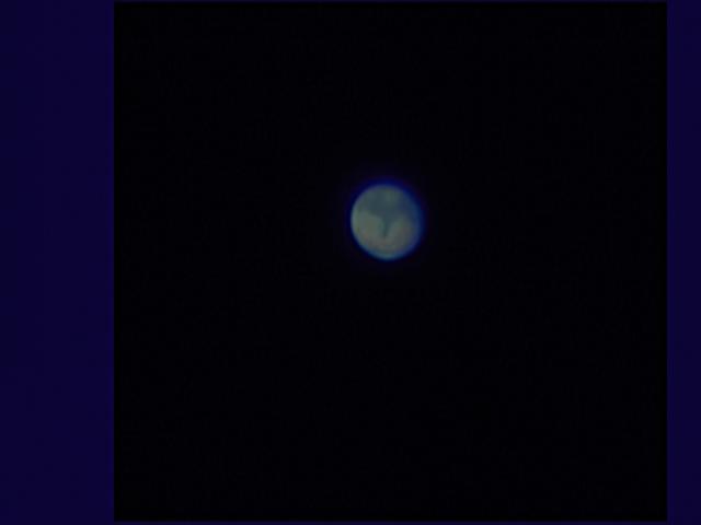

Je mets mon orgueil de côté 5mn et j'ose vous montrer la 1ère photo pourrie de l'année... (on pourrait faire un concours?)
donc visiblement j'ai un problème (au fait c'est mars :be:)... surexposée?? mais je n'arrive pas à avoir mieux quand je fais l'acquisition... je dois oublier de régler un paramètre non? s'il vous plait, pourriez vous me conseiller?
Bonjour n@t,
En effet c'est très étrange comme photo :b:
Quel matériel utilises tu? :?: et avec quel paramètres de prise de vue?
Sagit-il d'une image brute?
Très bonne idée le concours d'images ratées!! :be::be::be: Je suis partant!!:D
Juste une petite question au passage: En visuel le résultat était il meilleur? par ce que moi j'ai pas encore réussi à choper des détails de surface (turbu + un poil de colimation certainement) :confused:
C'est fait avec un 130/900 (c'est dans le profil) mais l'ecrire dans le post c'est le mieux.
Il faut régler l'obturation et le gain
tu utilises Iris pour les acquisition?
Vu la dominance bleu je pense que c'est ton gain qui est trop haut.
A pluche
j'ai aussi un 130/900 et j'ai pas mieux, il y a pas mal de brume ces dernières semaines.
par contre je pense aussi que le gain est trop élevé.
et puis pour avoir une aussi grosse mars tu as du beaucoup grossir.
je ne pense pas que tu es obtenu cela seulement en placant une webcam au foyer, vu les 900mm de focal, ce serait bien plus petit.
enpilage de barlow ?
projection oculaire ?
plus il y a de lentilles moins l'image est bonne.
aussi mars se leve de tot, mieux vaut attendre en soirée qu'elle soit bien haute !
Exact, je manque à tous mes devoirs: j'ai un 130/900 sur SVP et une toucam pro (la 1ère) montée au foyer (je crois qu'on dit comme ça lorsque la cam est directement dans le PO avec une bague d'adaptation), je fais des acquisitions sous iris et j'essaye aussi astrosnap (ce qui est le cas de cette image). Dans les 2 cas j'ai eu ce résultat...
Rastalaly, en visuel le résultat était meilleur, je voyais des contrastes...
Astro bibi, quand tu parles d'obturation est-ce que c'est par exemple le 1/33 etc...? combien devrais-je mettre d'après toi?
Quand je fais la mise au point, est-ce que je suis sensée voir déjà un peu les contrastes ou n'apparaitront-ils qu'après traitement?
Ce soir, ça devrait enfin se dégager un peu j'ai hâte d'essayer à nouveau...
Si tu veux avoir des détails sur les planètes, baisse le niveau de gain et essaye de mieux régler ta webcam.

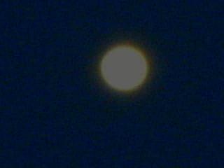

Exact hb 38!! tu as l'oeil je me suis trompée d'image! celle là a été obtenue en essayant ma cam sur le c11 (je crois) d'un collègue astram...Mais le pb de réglage est toujours là... Sur mon 130 ça donne ça:
Toujours aussi moche :be: et effectivement plus petit!
wow astro bibi! Effectivement ça ne ressemble pas trop à ce que j'ai... mais ça me donne de l'espoir...
Même avis: c'est le gain qui est trop fort. Et ne pas oublier de passer la cam en manuel.
Idem pour cette image c'est la gain
Tu met le mets a 0 pour commencer ensuite tu regle l'obturation (1/33 etc...) si tu arrives au max de l'obtu cad 1/25 je crois c'esta ce moment la que tu rajoutes du gain.
Oui tu devrais déja voir des différences de contraste sur ta vidéos qd tu regles tout ca.
A pluche
c'est clair, trop de gain !
as tu deja essayé jupiter dans le passé ?
je compare car pour observer jupi et ses sattelites, il faut pousser le gain, et jupi est aussi cramé que ta petite MARS ici.
et si tu baisses le gain, avec jupi, les satt. disparaissent, mais jupi dévoille alors tout sont éclat !
je pense que tu te fais berner par un truc, il y a plusieurs reglages possible pour obtenir une image, mais il y a un seul reglage qui nous donnera la meilleur photo.
donc lorsque tu en es là, tu baisse un peu le gain, jusqu'a avoir peu de lumière sur mars.
ensuite tu peux encore baisser le gain, et tu compenses en ajoutant un peu d'obturation (on se rapproche de 1s) 1/50 -> 1/30 par exemple
ainsi tu te déplace suivant une plage de réglage possible et tu choisis le reglage qui semble donner le plus de détail.
avec l'expérience, tu trouveras le meilleur reglage pour chaque planete pour ton instrument/webcam.
si tu changes de planete, de tube, ou de webcam, les reglages seront legerement differents
Vraiment merci pour tous vos conseils!
J'ai essayé hier soir mais c'était trop voilé pour arriver à quelque chose. Mais j'ai quand même pu voir que vous aviez raison. En baissant le gain j'arrive à une image qui n'était pas nette en raison des conditions atmosphériques mais qui avait de la couleur, plus de Mars cramée! Je vais essayer de traiter ça mais ça ne devrait pas être top... Le problème venait du fait que sur les "propriétés images" sur iris une case était cochée en "automatique" et ça m'empéchait d'avoir accès au réglage du gain sur l'autre onglet de "réglage caméra". J'ai tout testé et ça a fini par fonctionner... C'est super, merci encore!
Alors voilà, c'est pas bon, désolé pour les amateurs de belles images nombreuses sur ce forum :confused:, mais c'est pour savoir si en suivant vos conseils j'ai un peu amélioré... Voici ce que j'ai eu le 4 janvier. J'ai traité comme j'ai pu (là aussi je débute :be:) et il y avait une grosse turbulence (genre petite boule qui tourne dans tous les sens).
Déjà ce n'est plus cramé grace au réglage du gain! C'est plutôt ça qu'il faut avoir?
A part le grossissement, cela me semble bon on voit des différences de contraste sur ton image. Je pense que tu as tout compris maintenant reste plus qu'a augmenter ton grossissement et cela viendra tout seul comme sur des roulettes.
A pluche
C'est bcp mieux, mais faut oublier les réglages automatiques, faut tout passer en manuel.
Attention de ne pas tourner en 30 im/s car je crois que du coup il y a une compression logiciel de l'image qui les dégrade. Il faut également attendre que la planète soit au zénith pour diminuer au maximum l'effet de turbulence due à l'atmosphère.
Et pour finir, il faut penser à mettre une barlow ou à grossir, car on dirait bien qu'il y a du détail. En tout cas, bravo pour l'amélioration.
Franck 34
Je confirme ce que tu as dis Franck, je crois que c'est a partir de 10 img/s qu'il y a une compression logiciel des images dégradant fortement la qualité de ces dernieres.
N@t
Le pire c'est que en regardant l'image de plus pres il me semble que les couleurs sont vraiment belle. Franck a raison aussi sur les parametres auto c'est à oublier de suite.
