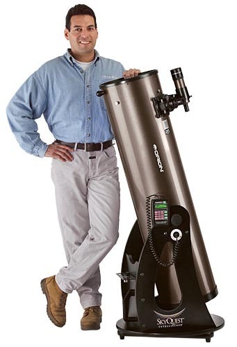

Ne connaissant rien à l'allure des télescopes modernes (j'avais eu un petit telescope tout pitchou) je suis allé voir sur internet pour trouver des photos notament celui de l'orion et quelle ne fut pas ma surprise de tomber sur ces photos :b:
Mais c'est énorme !!! j'avais j'aurai pensé qu'au alentour de 1000 Euros on puisse avoir (grand public) de tel monstre !
Mais comment on transporte ces engins sérieux ? :?:
En tout cas je vois que les télescopes ont fait de sérieux progrès, ou alors grosseur ne rime pas avec qualité ou performance? :be:
Le 300 mm pose en effet un problème : il n'entre pas dans toutes les voitures, à moins de démonter le siège avant-droit. Cela dit, n'aie pas peur de la taille. Ce qui compte, c'est de pouvoir ranger le télescope dans la voiture (pour le porter, un 300 mm ne pose jamais de problème).
Le 300 mm pose en effet un problème : il n'entre pas dans toutes les voitures' date=' à moins de démonter le siège avant-droit. Cela dit, n'aie pas peur de la taille. Ce qui compte, c'est de pouvoir ranger le télescope dans la voiture (pour le porter, un 300 mm ne pose jamais de problème).[/quote']
Nul besoin de démonter, il peut être couché sur le siège passager complètement rabattu, la base étant assise derrière le conducteur. Tout ce beau monde étant sanglé de ceintures de sécurité comme il se doit :)
Il faudrait juste éviter d'être imprudent: Ci-dessous, la 106 3 portes d'AY213 et son ancien Képler 300 dedans.
Par contre, un 250/1250 (ou un 300/1200 si tu es un peu plus riche) rentre sans problème, couché sur la banquette arrière d'une petite voiture (Clio, 206, etc).
