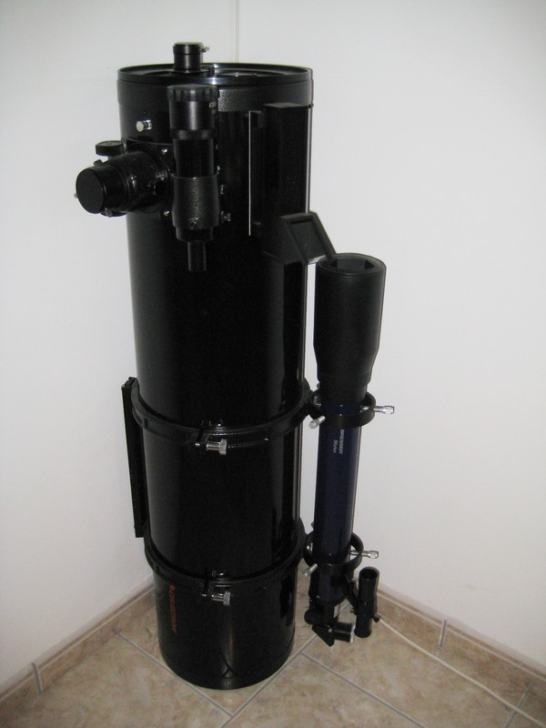

Je cherche un moyen de fixer la lulu bresser (lidl) 70/700 sur mon SW150/750 en // pour pouvoir autoguider. J'ai fait quelques recherche mais rien de concluant...

Perso j'ai commandé des colliers et j'ai fait ça:
Y'a pu ka! :p
L'ennui avec ce systeme, c'est le diametre des colliers, c'est trop grand 105mm.
Et la surplatine, je vois pas comment la fixer sur le 150/750. Quoique y'a des trou au pas kodak sur les colliers du 150.
Bon MacGyver style > gros scotch :be:

"Quoique y'a des trou au pas kodak sur les colliers du 150." T'as tout compris !;)
Chez L'astronome pour ne pas les citer :p
Ce sont les 100 mm, impeccables pour la lulu 70/700, et les vis sont idéales pour choisir son étoile guide!

Mais c'est un investissement justifié: difficile de bricoler quelque chose qui permette une telle amplitude de mouvement de la lunette guide tout en étant assez fiable pour qu'il n'y ait plus de bougé lors du suivi...
Ces bouts de métal sont de bonne facture et l'extrémité de chaque vis de maintien est en caoutchouc pour ne pas abîmer l'instrument guide :)

C'est vrai qu'ils offrent tout ce dont on a besoin, mais 100€ fdp inclus, ca me fait cher, j'ai déjà une HEQ5 syntreck + plusieurs connectiques pierrot astro à commander, et avec ça en plus mon budget éclate (bon ok il a déjà éclaté :be: ) Y'a peut-être moyen de le fabriquer, faire un tube pvc par exemple, je sais pas... Faut que je trouve un système à moindre frais.

ceux de Optique Unterlinden (30.00+7.00 roros) un rondin plastique Ø12mm chez castomerlin (2.50 roros) dans lequel tu découpes 6 bouts (à deux bouts) de 15mm de long que tu reperces au Ø des vis pour leur faire des embouts plus long et tu obtiens des colliers "grand débattement" :be:
