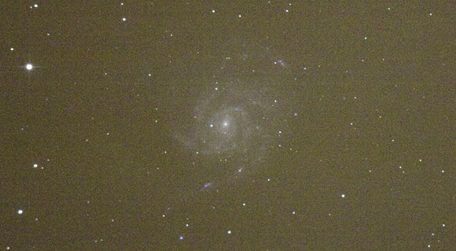

Hier soir, vers 22h30 et plein de détermination à la vue d'un ciel bien noir, je me suis lancé sur la trace de M101 avec la ferme intention de la photographier jusqu'à 02h00 minimum.
Donc en gros, pas loin de 4 heures de poses prévues et finalement vite gâchées par le vent et les nuages :cry:
Deux arrêts d'environ 20min chacun et finalement pliage de gaules vers 00h30, la brume prenant le relais :mad:
Total : 50 minutes seulement, en 10 fois 5min avec un 300D défiltré sur le Newton 150/750.
Au delà de ces conditions à la noix, j'avoue avoir été plutôt déçu du résultat car je ne pensais pas cet objet si difficile à capturer. Ok elle est partie assez basse sur l'horizon, donc conditions pas idéales car un peu de PL des villes avoisinantes, mais une fois plus en l'air, je ne captais pas beaucoup plus de signal. Je pense donc que 10min de pose sera un minimum, dans mon cas, pour la prochaine fois et dans l'idéal avec un filtre genre UHC ou CLS.
N'ayant pas voulu changer les paramètres de prises de vue en cours de séance, j'ai donc continué tant que j'ai pu les poses de 5min en me disant que le traitement devrait montrer quelque chose de pas mal.
Et ben c'est pas top du tout : il manque vraiment beaucoup de signal.

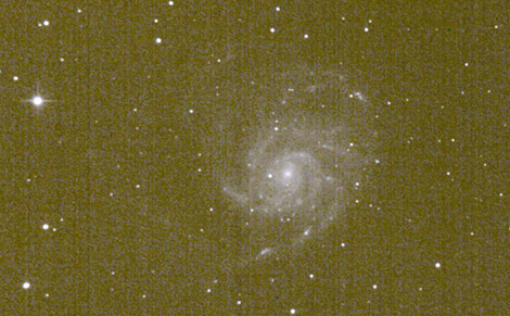

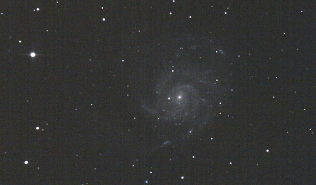

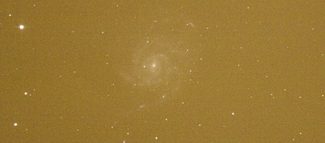

La suite en visu, dans les pièces jointes, avec de gauche à droite :
Une brute
Une brute traitée dans Photoshop
Une sortie Iris légèrement traitée par Iris (DDP, balance des blancs)
La même sortie "travaillée" pour faire ressortir des choses
Je n'ai pas vu beaucoup de M101 prises à l'APN et les rares que j'ai vues cumulent au moins 2 heures de pose et jusqu'à plus de 6 heures il me semble. Tout le reste est fait à la CCD.
Cet objet (ainsi que M51 de même magnitude à priori et qui devait être ma prochaine cible) est-il si difficile que ça à l'APN ou j'ai loupé quelque chose ?

Oui oui, c'est recadré pour les besoins en taille des pièces jointes.
Voici un lien vers une brute (passée par PS) : http://www.lsp-fr.com/astro/images/brute_full.jpg
En général, pour le cadrage j'essaye de jongler entre la coma tout autour, le vignettage et le bruit de l'électronique à droite (que tu peux voir en serrant les niveaux). L'objet tombe donc presque au centre, mais légèrement sur la gauche.
Sinon, sur l'image complète, on peut aussi voir ngc5473 et ngc5474.
tes brutes ne sont pas si mal? il en manque une vingtaine c'est tout...
...attention ne met met pas de filtre UHC ou cls pour des galaxies, elles ont un spectre continu...tu perdrai beaucoup de signal! des poses de 5 minutes me semble bien avec ton matériel...
sinon tu devrais attendre que M101 monte vers le zénith en printemps ca ira mieux

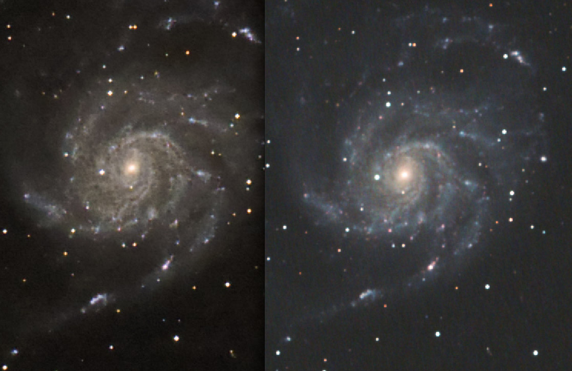

Tiens, Christian, le fait que tu répondes m'a fait penser à ce que tu fais parfois pour tes images : l'image de référence.
Voici donc celle de référence, surtout au niveau temps de pose :cry: (cliquez sur l'image pour les détails)

joli la dernière vue, qui la peinte § ! quel réalisme

En effet elles est belle ;)

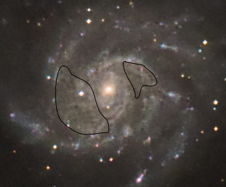

Y a juste un truc : t'as appliqué un traitement spécial sur le coeur de m101 ? car en regardant la full , j'ai comme l'impression qu'il y a des zones comme "vides" , des zones sombres que l'on ne voit pas habituellement sur les photos de M101.Comme si il manquait du signal qu'à certains endroits ?...
Seb.
Voilà je vais essayé ;) :
Et pour la comparaison avec une autre photo de m101 :
Mais en fait c'est sûrement simplement le fait que le coeur est très détaillé et contrasté sur la tienne (genre accentuation des détails) et que je suis habitué à voir des photos de m101 plus lissées et adoucies ;)
Seb
Pour les détails, que penses-tu de celle-là ? ;)
Bon, certes, le tube utilisé est un peu plus gros que le mien :p
Sinon, je n'ai pas remarqué d'artefacts trop grossiers. Mais c'est pénible à détecter, faut dire :rolleyes:
bah ça reste qu'un RC de 32" :be: ....t'es pas à 26" près....:D
En tout cas belle m101 (la tienne ;))
Et pour faire ch..r jusqu'au bout :be: , elle tire pas un peu au jaune ta photo ?
