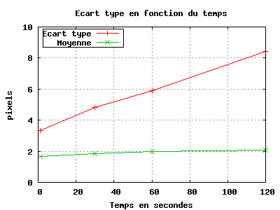

Concernant les darks après retrait de l'offset:
Temps en s Maximum Minimum Moyenne Ecart Type
1 3058,00 0,00 1,68 3,35
30 3797,00 0,00 1,83 4,83
60 3823,00 0,00 1,98 5,91
120 3838,00 0,00 2,06 8,42
Un dark ne contient pas tant d'information que je pensais mais on voit bien que le bruit (via l'écart type des valeurs) augmente en fonction du temps.
